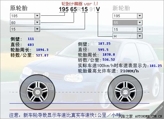

换195胎的参考
之前,有同学发过一个计算器。这里抓了几张图,可以供有意向更换195胎的同学参考。
要换其它规格的,可直接打开以下地址进行换算。
http://www.pcauto.com.cn/playcar/jsjq/10305/14910.html
