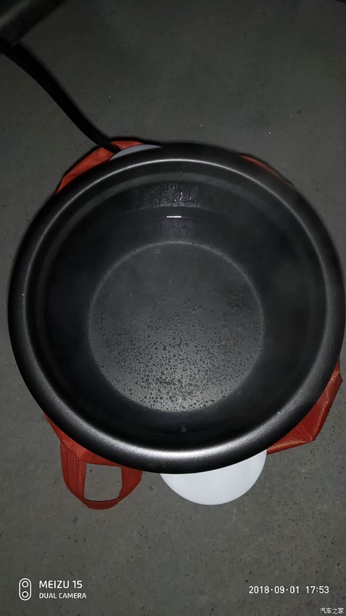

开始烧水试机。

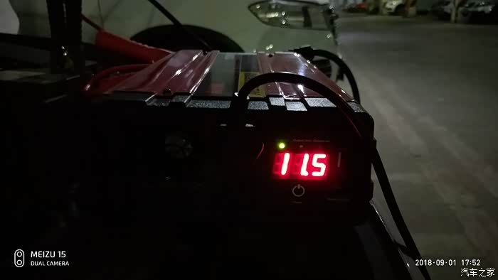

350W电饭锅实际功率260W??上次出游去黄果树瀑布忘带电饭煲,路上35元买的杂牌货,准备更换成美的或者苏泊尔2.5升600W电压力锅。
开始使用电饭煲时发电机电压13.2V。
水快烧开了,关闭发动机后电瓶电压11.5V,此时电饭煲还在工作,所以使用电器一定要启动发动机。
烧水10分钟,电饭锅功率太小,而且行使中煮饭不能用这种不能密封的电饭锅

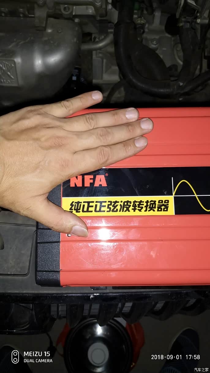

逆变器手指遮盖的位置有点点发热。

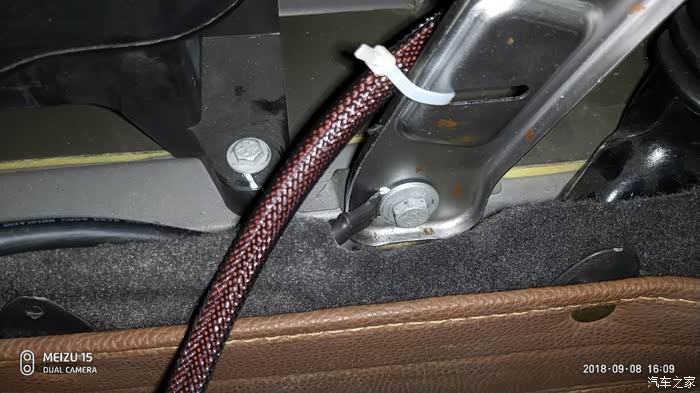

驾驶室离合器位置的预留孔,别克是用整块钢板封闭的,拆下来用电钻开孔。拆下,光来了
开好的孔,由于没大的开孔器,只有用小钻花打的,不规整,然后用锉刀修一下边。
没有橡胶塞,找了一个防滑垫缠几圈,然后用绒布胶带缠一圈。
穿线罗,大小适合,涂抹一点润滑脂穿。
