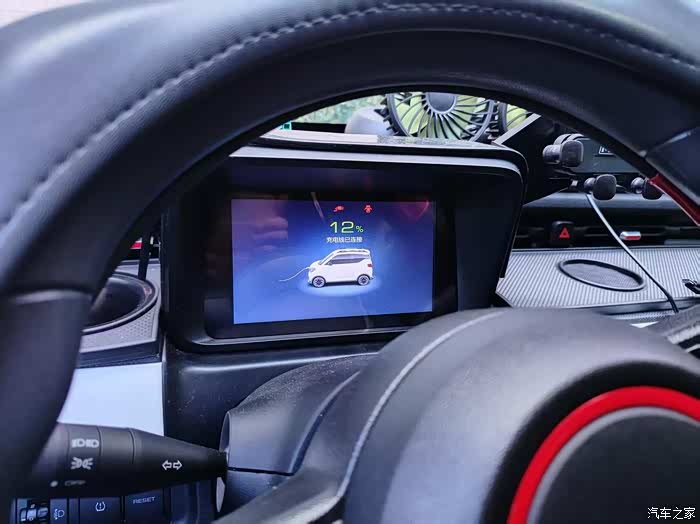

一大早去充电,插入枪后,显示充电线已连接,但是没有充电反应(车底没有继电器开关的声音)。
无法充电

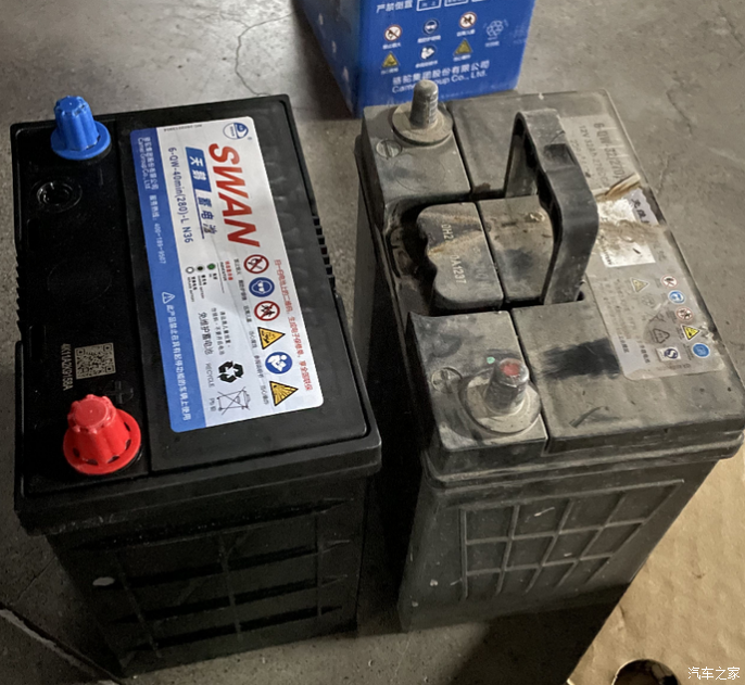

然后问一下4S,大概率是小电瓶的问题(低压保护无法操控电器开关),论坛找一下型号图片。
电瓶型号6QW36,旧的是6QW32,反正通用。

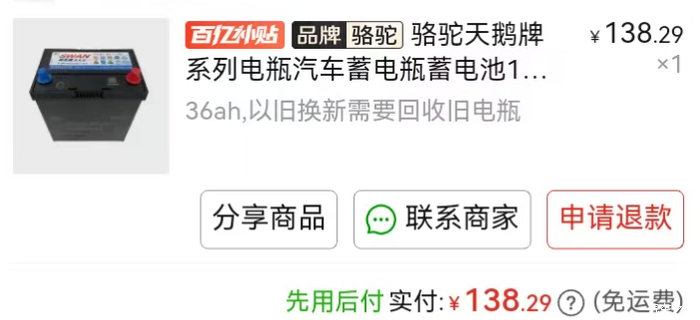

果断在网上下单,30分钟送货上门包换,旧电瓶回收。
这个价格可以吧,就是天鹅品牌有点垃。

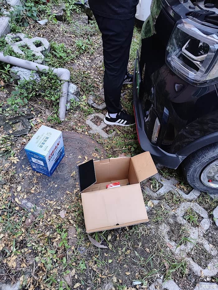

小哥上门包换。

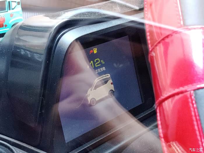

终于解决好了,正常充电了。(小电瓶寿命也就2年左右,记得换)
正常充电中。
