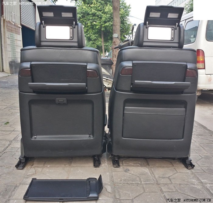

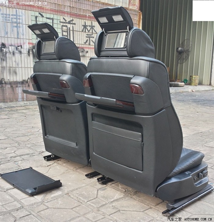

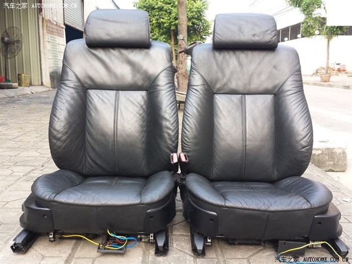

改装厂的座椅很多,看来看去加上自己先前就对宝马座椅比较感冒,最后选定了一款宝马740豪华版座椅:

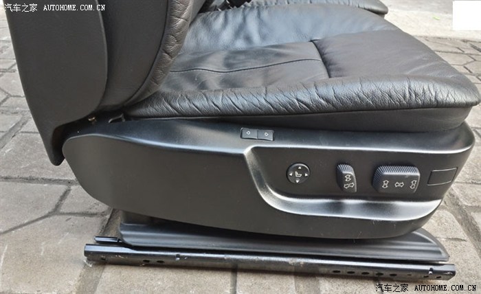

1)16向电动调节带四项顶腰功能(功能相当的齐全,而且很多功能一般的豪华座椅都没有)
     主副驾均电动调节:前后,前高低,整体高低,靠背调节,靠背半截弯曲,头枕升降,四项气动顶腰

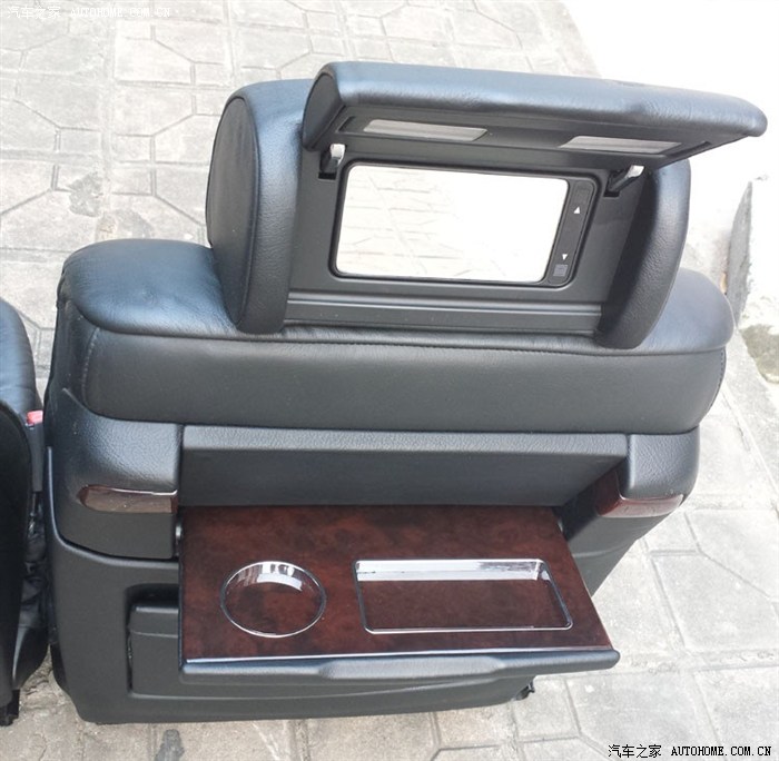

2)背后 带灯+化妆镜+写字板
3)原装真皮,成色相当不错,很软
4)接电方式只有两条线(红色/蓝色是正线,黄线为负极),正极接电路正极,负极搭铁即可
5)随座椅有配30A保险丝以及改装所需电线
座椅见图:

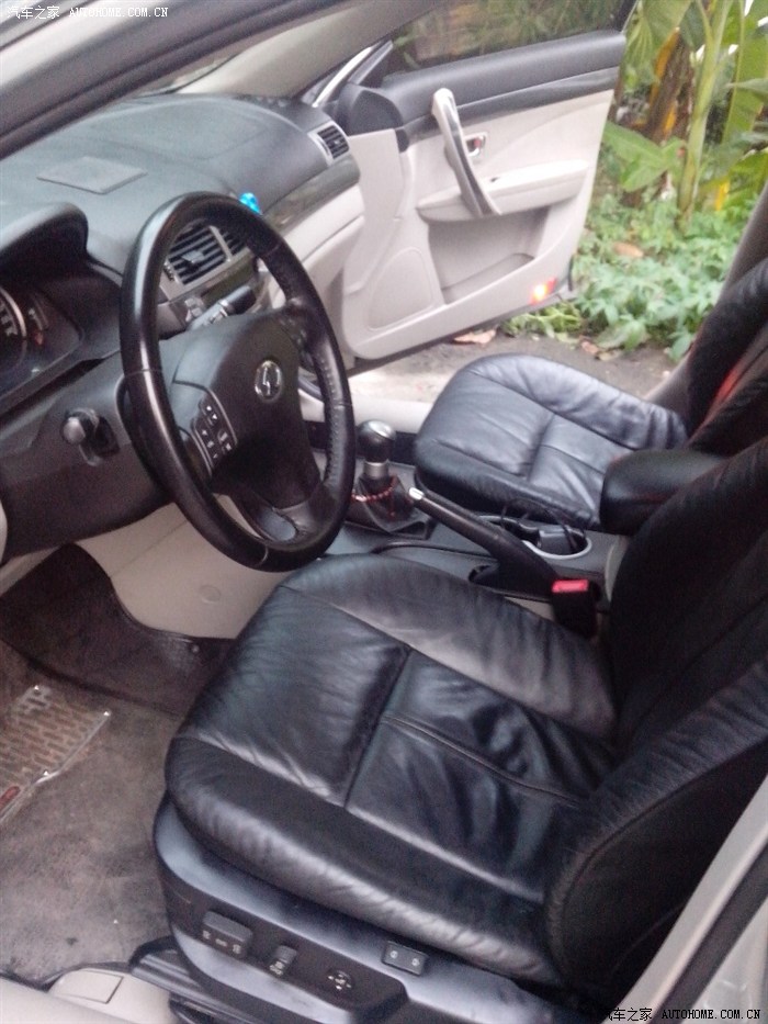

放在车里试了一下,各种匹配程度都不错,比原座椅稍高,但跟原座椅加坐垫的感觉很相似;很庆幸,这个座椅适合咱70。之前老板担心宝马座椅过高,给我推荐了途锐座椅,装了几部马6,感觉不错,比原车座椅还低,“躺着开车”的感觉更强;但我更喜欢宝马座椅,主要是功能够多,更具适应性(当然功能多、电机多,故障率高,但这是后话,不考虑了;而且这家改装店可以包一年)。下图是途锐的座椅,也是原装皮,相当不错,而且够低调:

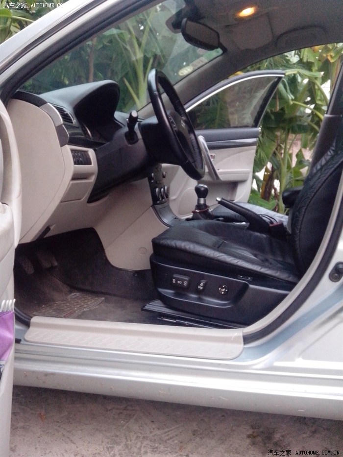

安装大概弄了三、四个小时,无车内焊接无损改装,直接电瓶取电;由于全程跟着师傅(怕划伤车),没有拍照,最后跟老板要了几张相片,权当效果展示(以后拍了新图再上传)。
空间跟原来的比,差别不大,甚至感觉后排还宽了一些。坐上去感觉了一下,效果杠杠的!经过这一两天的使用,确实舒服;也许真正在长途高速路上,才会更加感觉到“路遥知马力”。

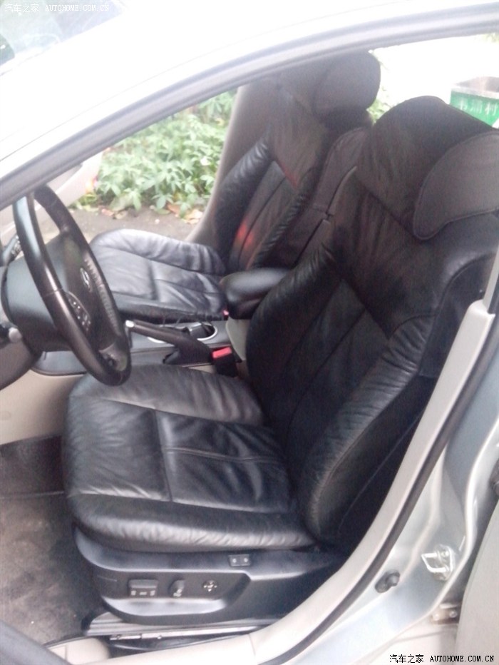

座椅改装后,经老板推荐,去了另一家专做座椅拉皮的厂里,把后座也搞成黑色皮,全车黑色皮座椅,更显豪华(整体效果还没拍照,非以上图片,以上图片的后座是坐垫)。
总体说来,对于这次座椅改装非常满意:座椅本身不错,也合自己心意,师傅手工精湛,最后的效果也是谁用谁知道。花了些银子是值得的,开奔腾7系,本来就是追求个低调实用;外观等花哨的东西咱不追求,但坐着舒服,是必须的!
增加新拍的效果图(2013-09-23)
1、座椅全部都是黑色皮椅,内饰整体效果上了一个等级
2、前排总体效果(本人170身高,最低位置头顶还有两拳距离;理论上应该可以让190的人坐着舒服)
3、跟原车差不多的后排空间(甚至还有所增大)

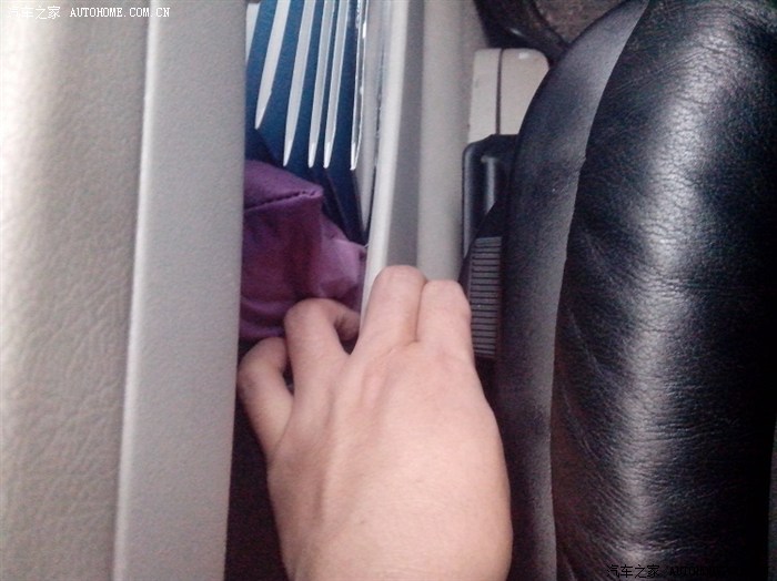

4、各种距离的直观展示(给想改的车友参考)
(车的电动按钮距离车门储物盒有两个手指宽度,控制已经足够;也绝不会相互碰到)
(座椅升到最高最前可达到以上图片位置,可见座椅位置跨度相当大,对于各种人的匹配度也更高;这也好理解,宝马车大,自然座椅跨度也要大点)
(座椅在最高最前时,座椅靠背已经可以到达后排空调出风口甚至更前的位置,可想而知后排可以变成多大;这是原厂座椅所达不到的)
