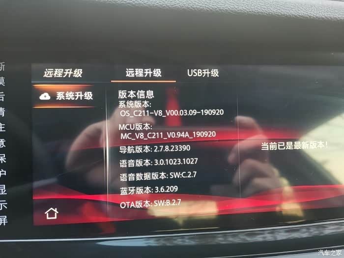

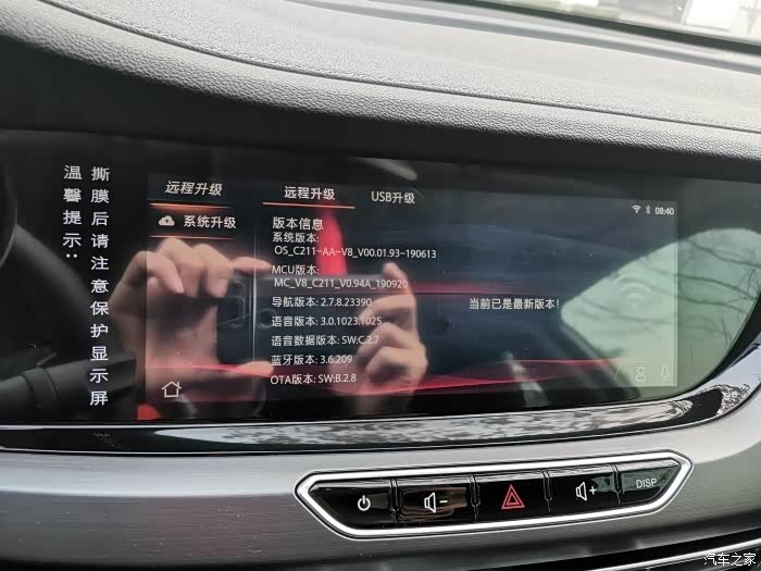

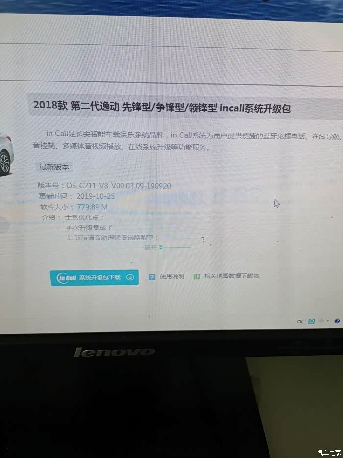

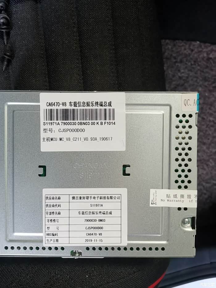

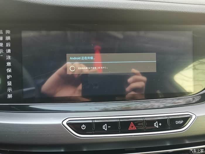

原车主机频繁死机,换的新主机总成,系统OS 和MCU 版本显示是613版本,这个版本没有酷我音乐和喜马拉雅,就让四S店给做了一下升级,因为是低配的主机,没有车联网功能,所以只能连接手机热点,或者USB升级,连接热点后远程升级检测不到官网的最新920版本,只能用USB升级。
改装效果展示

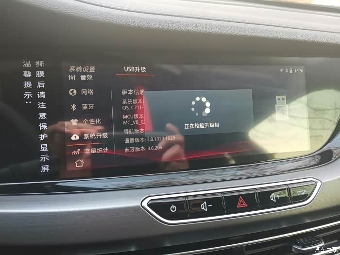

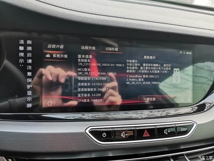

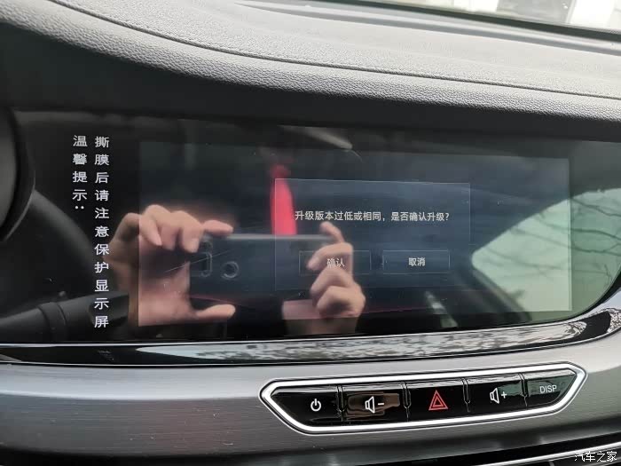

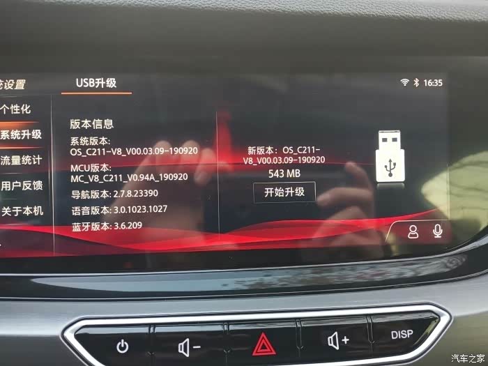

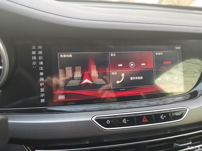

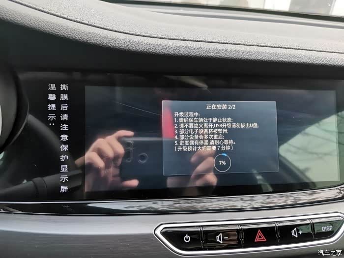

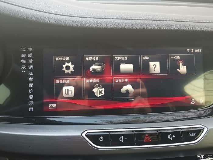

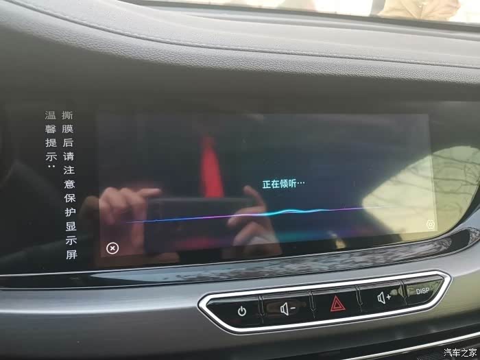

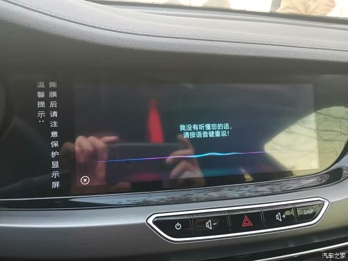

下载升级包开始升级,不到十分钟升级完成,车机重启后没有增加酷我和喜马拉雅,而且小安语音丢失无法使用,查看版本OS版本还是613,MCU版本是新的920版,再次重新下载升级包 安装还是无法修复,就这样等了4天 期间4S一直打电话跟厂家技术沟通,终于今天完美升级修复了。有同样问题的车友们可以下方留言,分享一下经验。

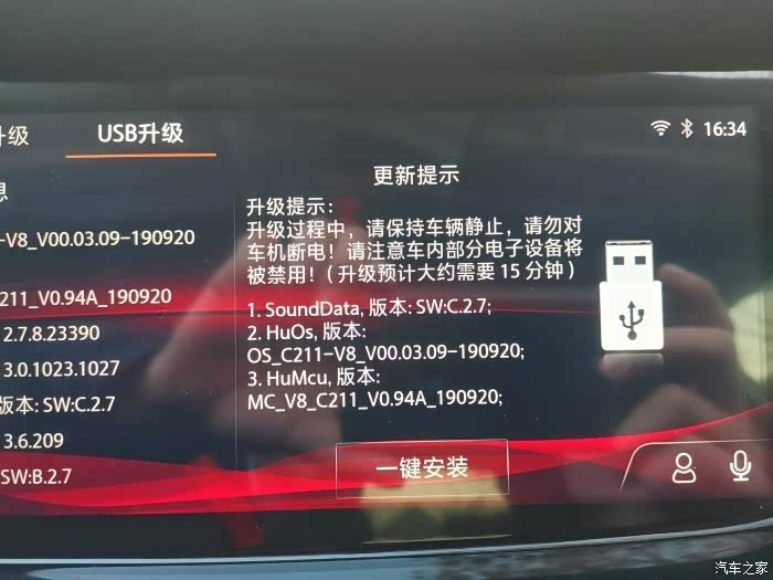

最后,USB升级正常应该是3步,有的车机只读2步,如果是读2步的话,升级就会失败。
