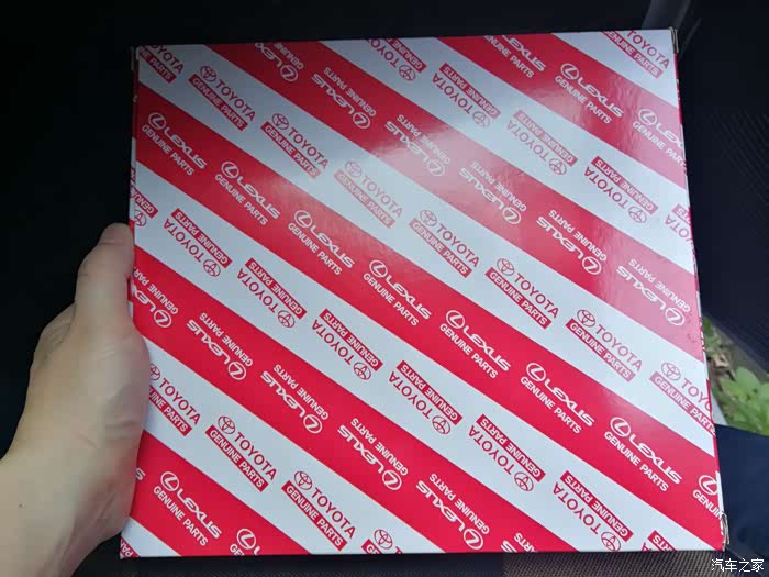

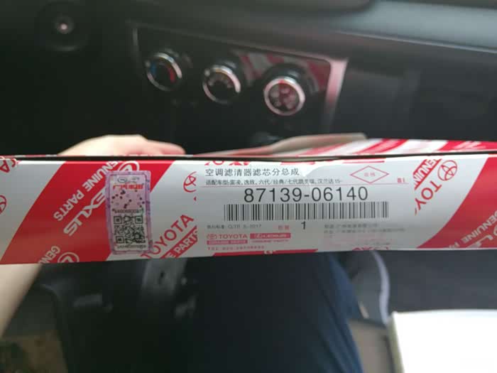

我手上这个是4s的原厂空调滤芯,不带活性炭的,应该也够用了。

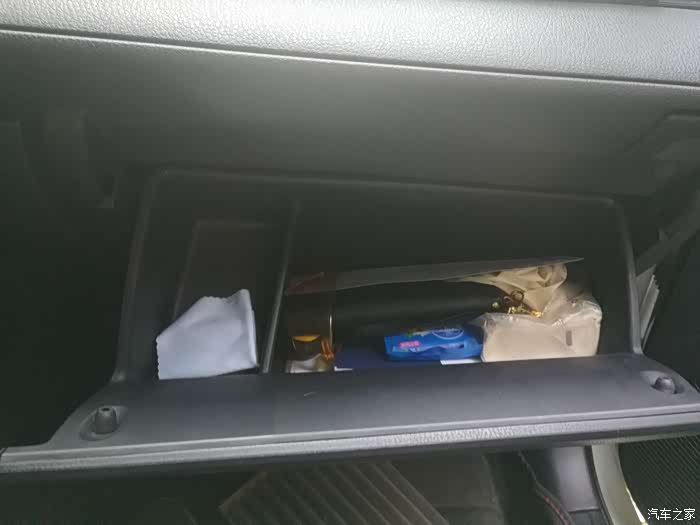

仔细看了下致享的说明书,这个车的空调滤芯在手套箱里面。

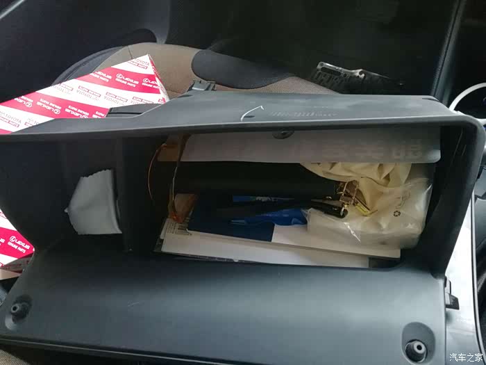

丰田车的设计基本都是卡扣,很好拆下来,注意不要太用力。

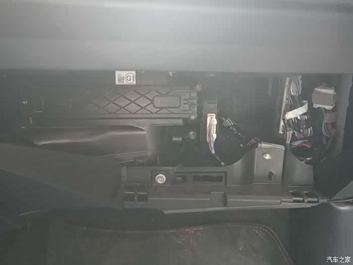

拿掉手套箱之后,就能看到空调滤芯的盖子了。
注意两头的卡扣,往上面轻轻一掰就可以打开了。

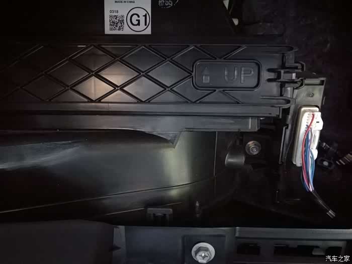

装上去的时候注意看准方向,up箭头朝上。
