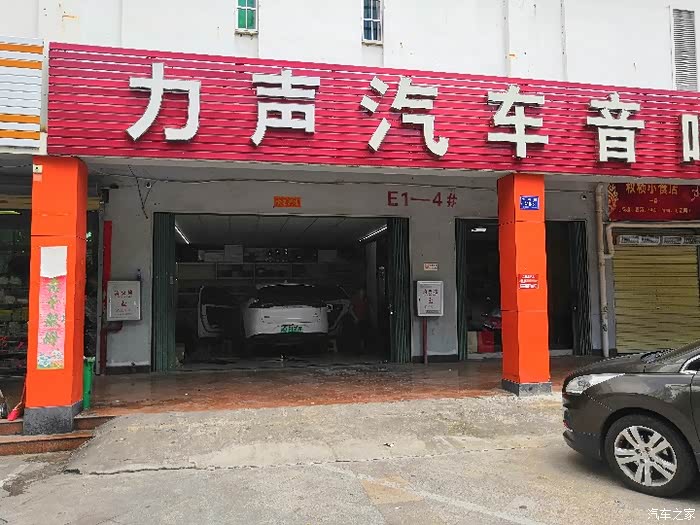

第一步就是找改装店,我是海南的,想找个靠谱的店讲真的不容易。之前改秦的音响认识了一个三亚的改装店老板,技术和做工细心程度都非常好,请允许本人安利一下“三亚力声汽车音响”(音响改装施工的细心和调音的技术一定要好,要不然你改多少钱的都是浪费,所以选择一家靠谱的店家很重要!)本人居住的地方离省府海口110公里,离三亚260公里,为了靠谱还是舍近求远去三亚那家靠谱的店。

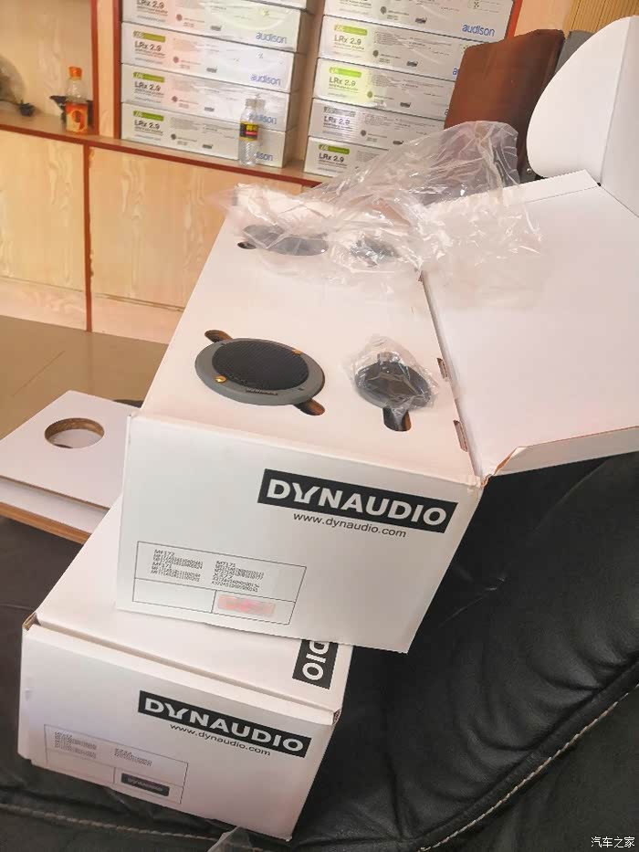

前门喇叭(丹拿372)
后门喇叭(丹拿232)

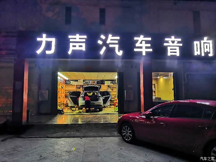

几天后A柱倒模完成,正式开始,早上早早7点半出门,10点半到店里,老板二话没说直接让开进工位正式开始

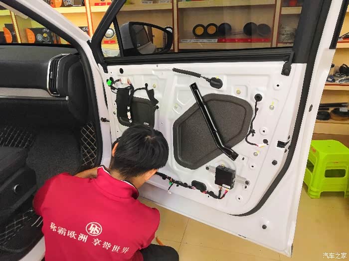

准备开工

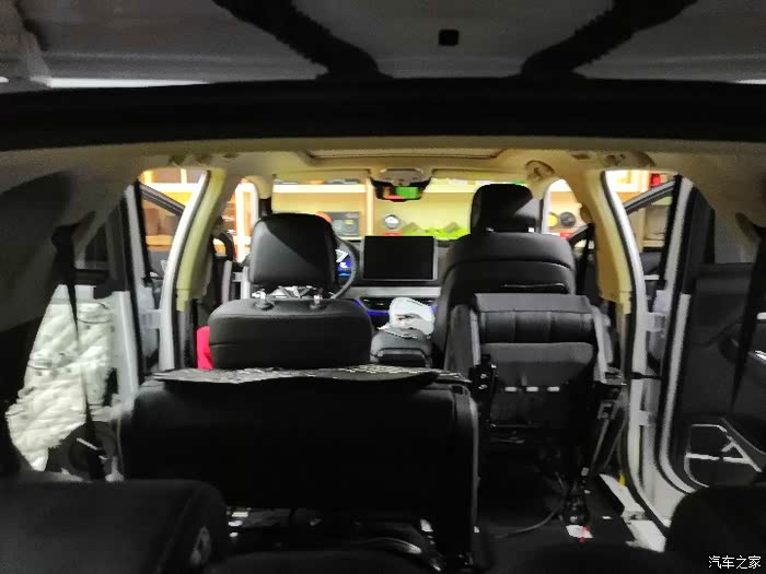

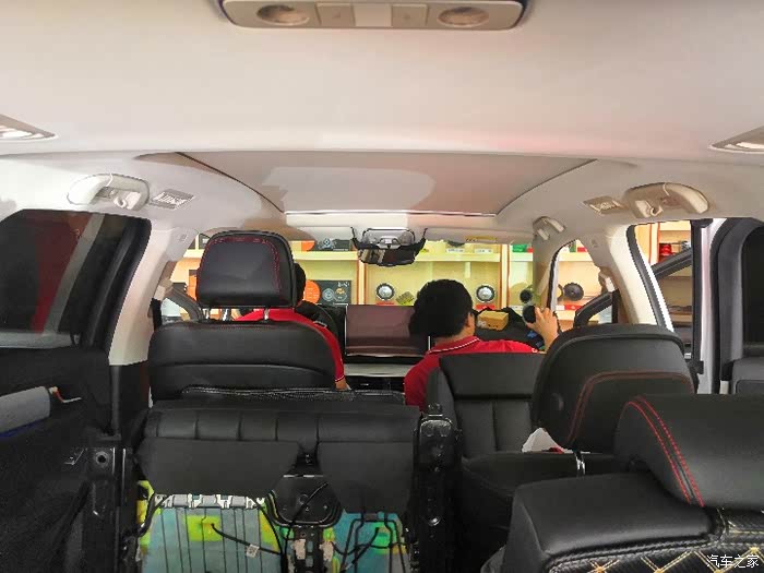

开始大卸八块

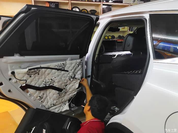

4门隔音,不是为了提高多大的隔音效果,而是确保炸歌的时候不会共振,唐本身的隔音已经很好了,师傅说50万以下没见过比这好的
继续拆拆拆

喇叭

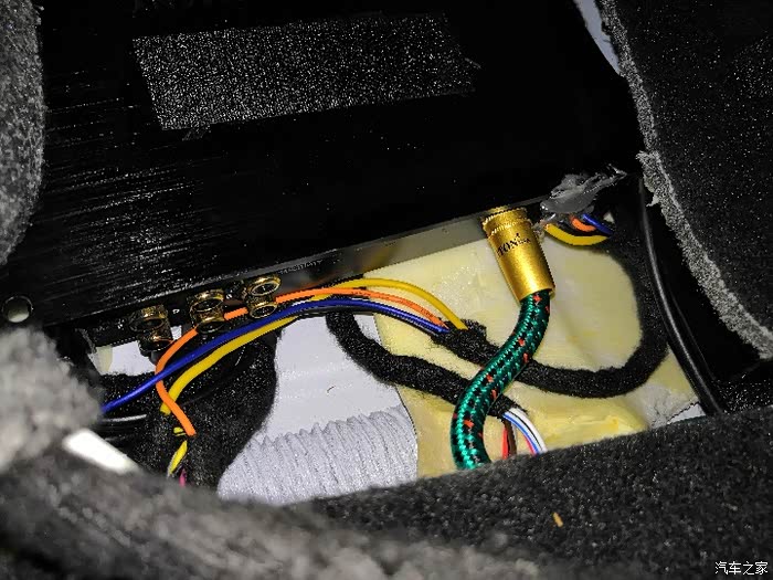

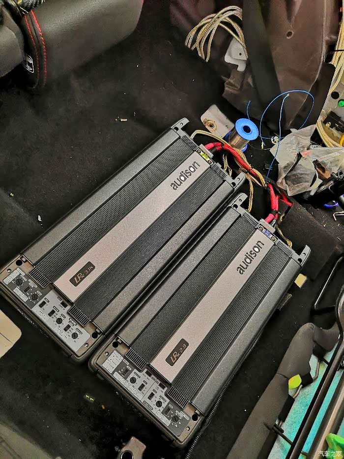

这就是为什么选择3.1的原因,由于我对后排的利用率较高,不想把功放放在后面,所以选择了放在第二排座椅的下面,这样能用达到最大的空间利用率

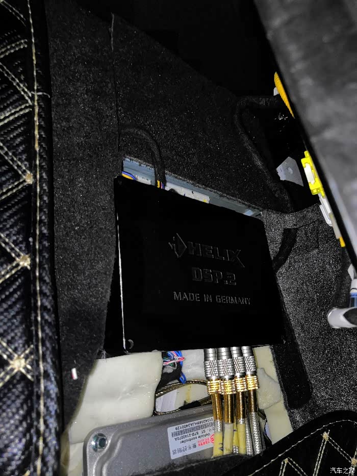

DSP放在主驾驶底下,能够最近从原厂主机提取信号。

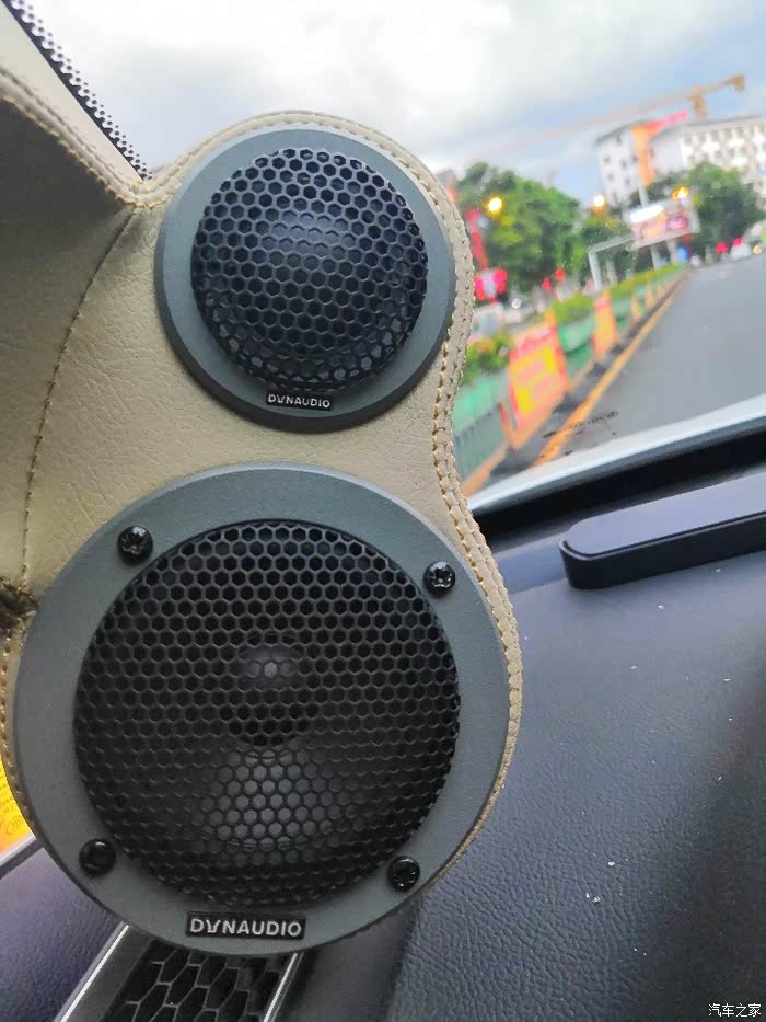

前门喇叭安装

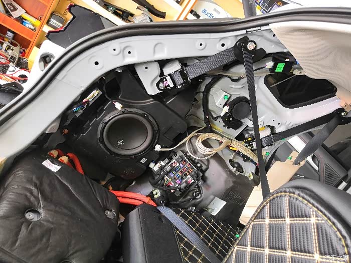

低音炮安装在原厂的炮箱里,还是那句话,最大的空间利用率,(后面发现这塑料箱子真的不行,一大声就共振,现在都不敢开大声,后期打算在找个时间来把箱体换成木箱)

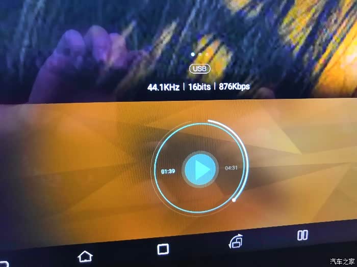

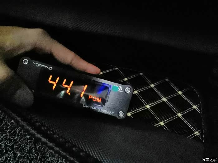

简单来说就是听过比亚迪厂家预留的OTG接口,通过海贝播放器的独占模式把歌曲的原文件传输出来在通过外置解码器进行解码,最终形成无损的音乐输入DSP,再有DSP传动至功放,功放在传输给喇叭进行播放。这样就完美的避开了安卓底层的转换对音乐的损伤,还能够和大屏联动,方向盘切歌等(缺点是独占模式后,导航、倒车雷达声音没了,而且由于声音不经过安卓了,所以调声音大小也只能通过DSP控制器进行调节)但是为了好的音质我愿意牺牲这些(各位看个人取舍)。
看完后联系到了首富大神,告知了解码器的型号,在某宝上进行购买,及线材,DSP控制器。
然后进行着急的等待先,最可气的是快递寄出来了,结果台风来了,多等了几天东西才到。
一切就绪后开始自己动手,其实很简单,按照首富大神帖子说的进行安装就行,完全可以自己动手。
首先把解码器的USB口接到手扶箱靠近驾驶座这边的那个usb接口(就是插U盘那个)因为这个口就是厂家给我们留的OTG接口,然后把海贝播放器的独占模式打开,最后就是从解码器的输出端口输出到DSP上,解码器有3种接口,arc接口,光纤接口,同轴接口,自己按照自己dsp所支持的接口接上就可以了,我接的是光纤接口 (但是光纤接口有一点不好,就是不能播放DSP格式的文件只有rca接口才能实现,如果爱听老歌的车友需要听DSD格式的歌曲建议接RCA接口)。最后就是把控制器从dsp接出来实现音量控制

解码器运行

海贝播放器输出原始文件
