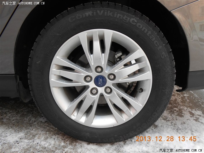

话说本人在新疆加南方开了总计40W公里,没用过雪地胎,但一直用的是米其林、倍耐力普通胎,尤其米其林感觉冬天完全可以应付,但换了这个新福克斯之后,感觉这车胎个性太明显了,这破玛吉斯绝对不适合冬天使用,因为太硬导致没有任何抓地力而言,ESP在那爆闪,ABS在那狂叫,但是最基本的抓地力没了,掉沟了,结果就是吓屁了!于是果断今天换了雪地胎(马牌205/60-16 96T 标示Contiviking Contact5经查应该是2013年最新款,日期13年33周,价格700元/条)。
4条轮胎换过后,刚好去农村办事,为此特意再好好在走一次曾经被跌倒的回头路,初次测试:1档20码下坡转弯刹车,丝毫不受影响,ABS根本没弹脚,ESP根本没闪;二次测试:2档30码下坡带刹车转弯,ABS响2声停止在转弯处,完全可控,三次测试:弯路之前加速到45码,之后距离弯路50多米踩刹车,此时ABS就狂弹了,但是与普通车胎比虽然ABS狂弹车速明显是下降的,不像普通车,尽管你刹车,车速不减啊,大概也就走10来米,车速减速到20码,完全受控安全转弯;四次测试:雪地破路起步,以前玛吉斯轮胎只能是半离合靠自己起步不能加油,而雪地胎加油的时候就打滑那么一下,ESP闪了一下后安稳起步,之后反复停车起步,只要不加大油门雪地坡道起步太轻松了,这是玛吉斯普通轮胎完全行不通 的。
最后总结:新福克斯低配版玛吉斯轮胎的车友,建议你们都换掉雪地胎吧,我用血的经验告诉大家,这轮胎冬天实在是太硬,想想如果我当初如果在不知道那个路况的清下40码转弯估计必翻车无疑,因为这个玛吉斯实在是没有任何抓地力了,为了安全起见,建议换雪地胎。
