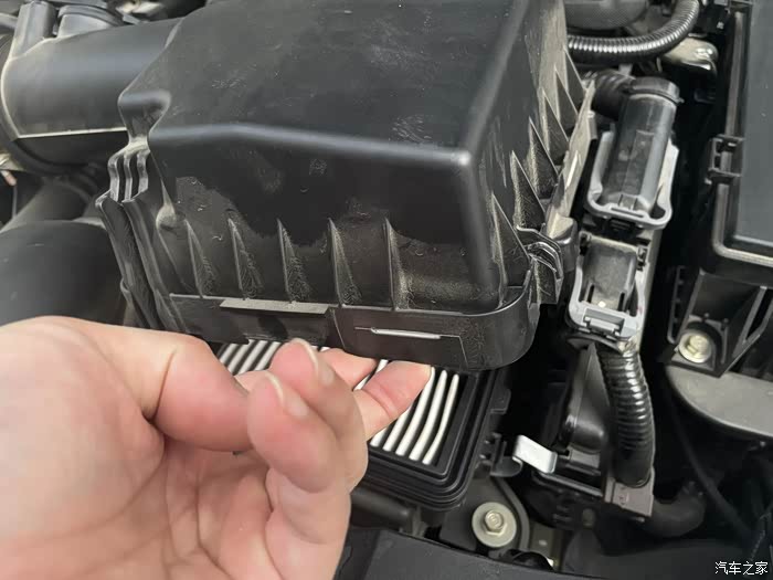

先来更换空气滤芯,这个简单些,无需工具,打开机盖,这个位置就是
昨天去4S店做保养,被告知空调滤芯和空气滤芯要更换,实物拆下来给我看了下,确实脏的不行,一问价格含人工258元,根据个人经验换这玩意是没技术含量,果断拒绝更换,就算客服妹子再三的说脏,我也不会改变主意(各位就当不知道我是因为穷)。
网上找了下,价格30-100不等,想起前几天了解到的,德国的一个空滤牌子不错,价格和博世的差不多,当场下单,第二天一早就到货了,马上着手更换。
掰开卡扣

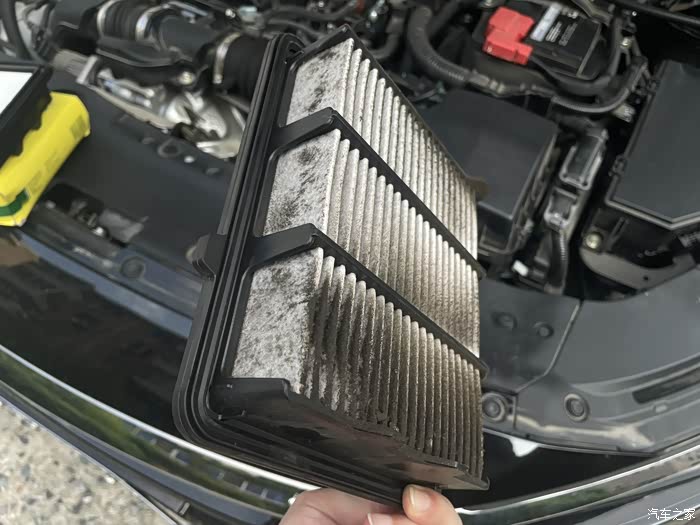

取出旧的滤芯,还真的是脏,我跑了大概1.3W公里左右,建议1W公里换一个。

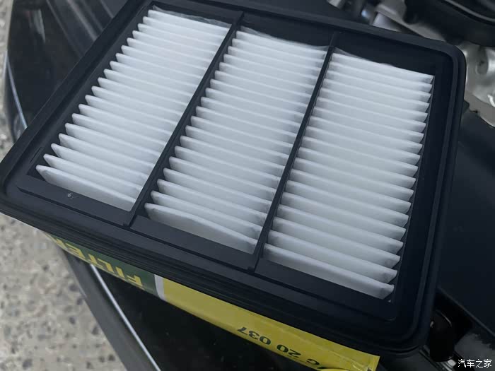

拿出新的滤芯
好干净
放进去扣上
完工,一般2分钟就能搞定。

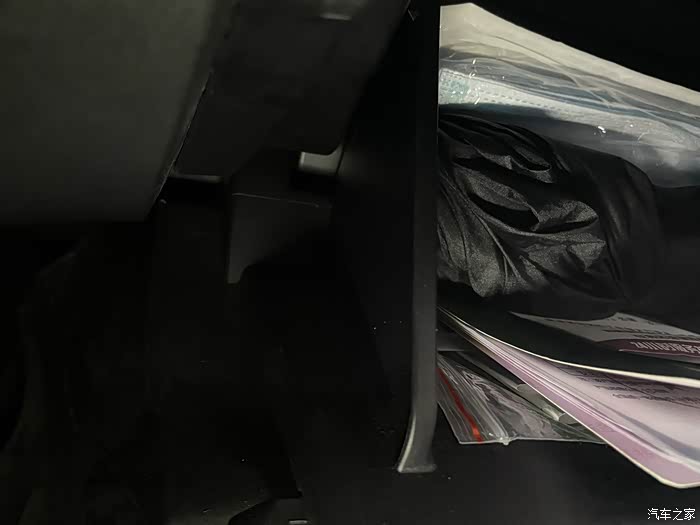

拆掉旁边的钩子,捏住杆子稍微向下使力,掉下来就行了
手套箱两侧往里一起挤压,不用很用力,自动就会掉下来
里面这个是卡扣的

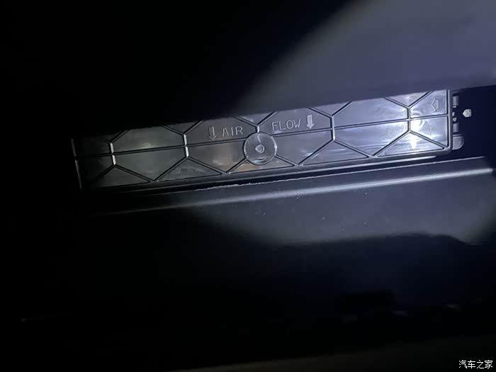

空间狭小不太好操作,建议双手去摸索下,两边中间都有卡扣,稍微用些力往里面按就能拿出来

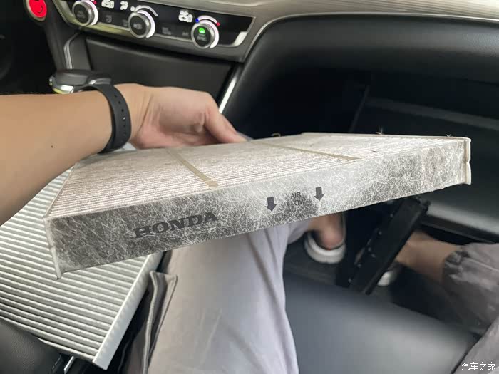

里面就是空调滤芯了,拿出来一看确实脏

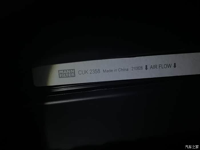

新的滤芯已备好,不打广告,型号啥的可以参考下,第一次用不知道好坏,不予评价。
放进去的时候注意箭头指示
装卡扣的时候也要按照箭头安装,装的时候先装一边的卡扣会好装些
