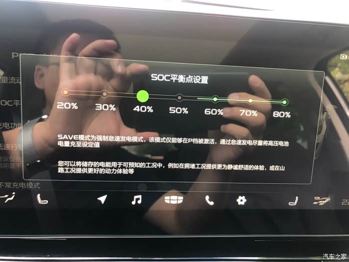

6、高速行车馈电情况 )SOC 这个车最大确定是SOC 高速不能设定,我尝试过 设置到60%,但是高速还是依然耗电 基本到最后一格后开始充电,充电到3格后 基本停止 我理解为工程师设计为 电量到达5%强制启动充电过程,然后充电到达3格 保持也就是 高速行车最多充电到40%,基本上下限就这样,其他兄弟来看看是不是如此, 然后讲一个SAVE 功能 个人觉得这个很傻的设定,我只想问问有几个兄弟是原地热车充电的?基本都都是 开车就走么?路上慢慢充电? 所以个希望后期吉利工程师 修改一下设定 OTA升级 让高速充电的SOC 可以调节,低速馈电充电也能调节
同时如果你原地充电 发动机*** 是*** 太难听了

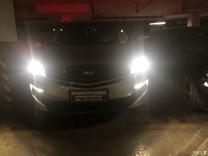

7、灯光 灯其实是我个人蛮关注的 灯光好坏是关系到夜晚安全的,第一 嘉际灯光是够用,但也算不上好,基本晚上追光 你能开到140左右,如果再高 自己还是没啥信心的,唯一还好的厂家貌似没说 转向辅助 基本夜晚打转向灯时候 对应方向的 雾灯会起来补充照明,基本还是可以的

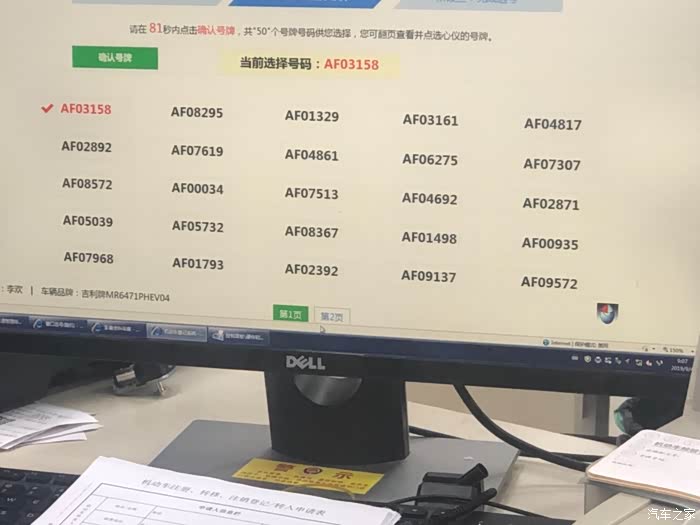

去税务局时候需要交表
大灯属于 够用部分,最终效果

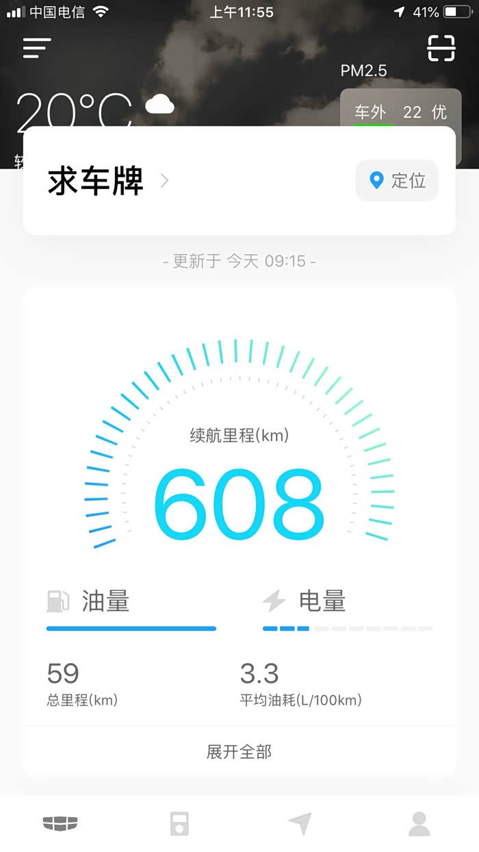

APP里面提车时候油耗,基本这个车续航里程 我大致计算为满电 满油 高速应该是里程在650左右 上次出差 为满电 满油 出发 4个成人,520公里后 还有2格油 2格电

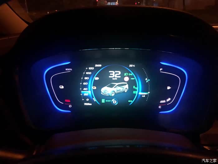

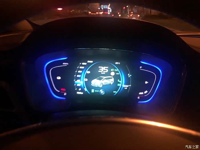

这里 AF是混动意思 路面如果是AD 是纯电驱动

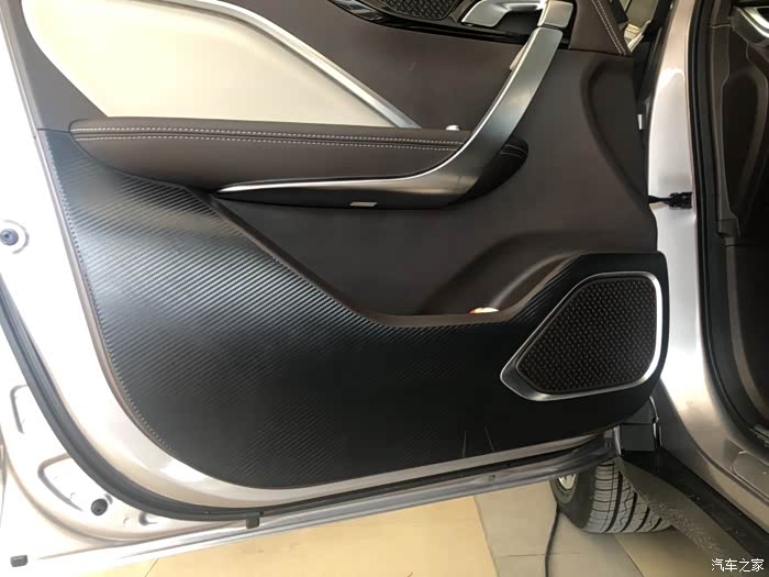

看出来差别么?小小搞个防踢帖

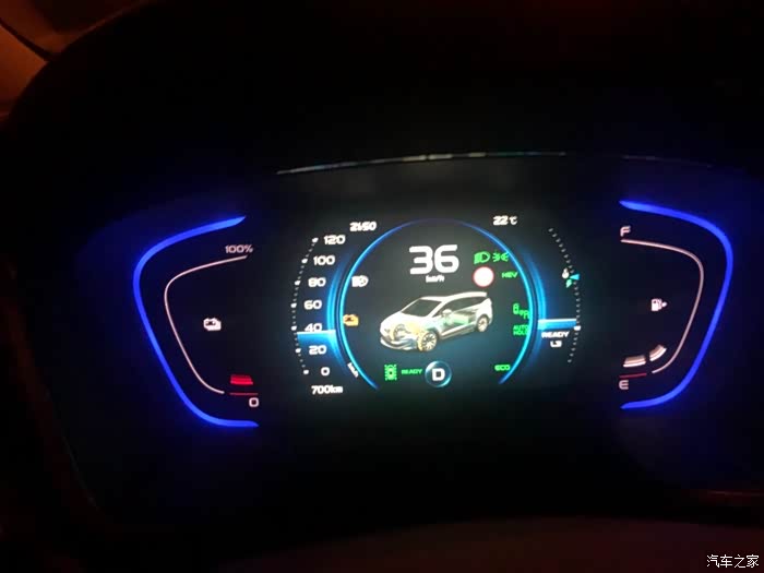

在ECO模式 基本30码一下都是 电1驱动
深踩油门后 油电驱动
能量回收中

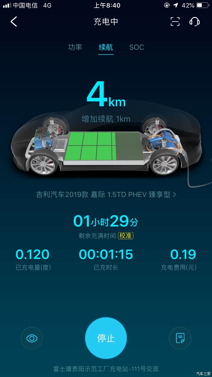

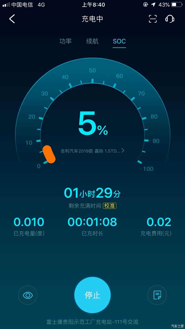

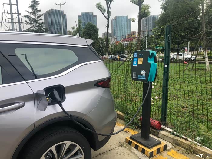

开始在特来电充电

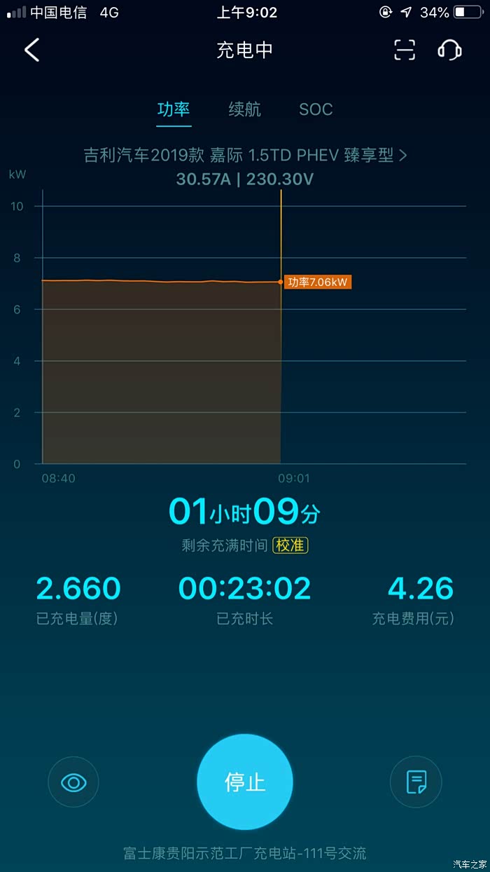

特来电 7KW
特来电 7KW

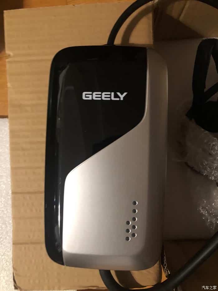

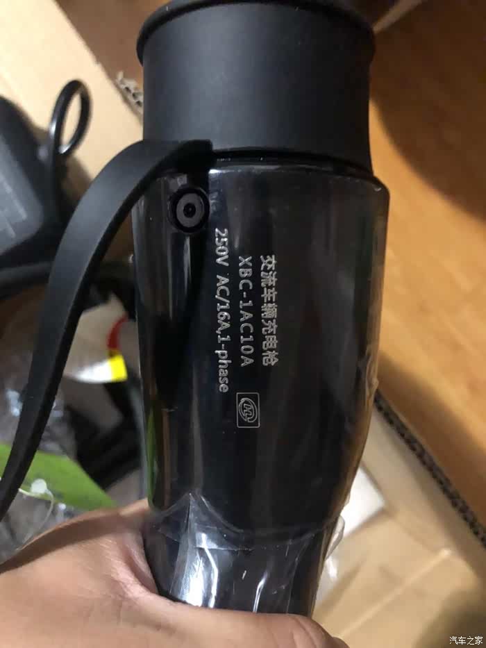

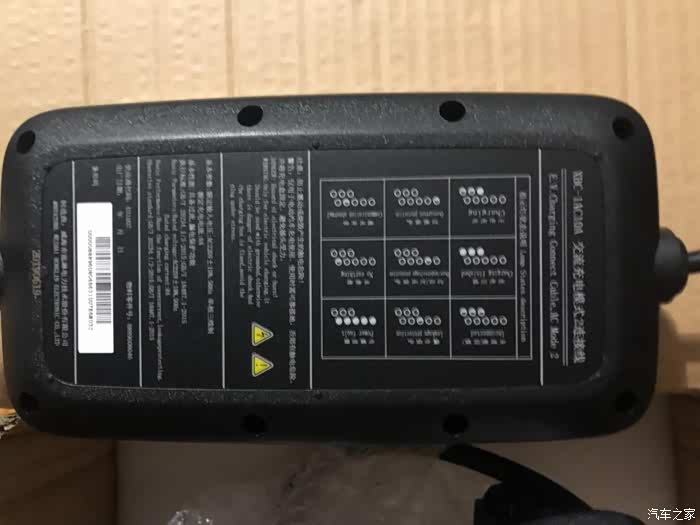

原车1.6KW 充电枪
原车1.6KW 充电枪
原车1.6KW 充电枪
