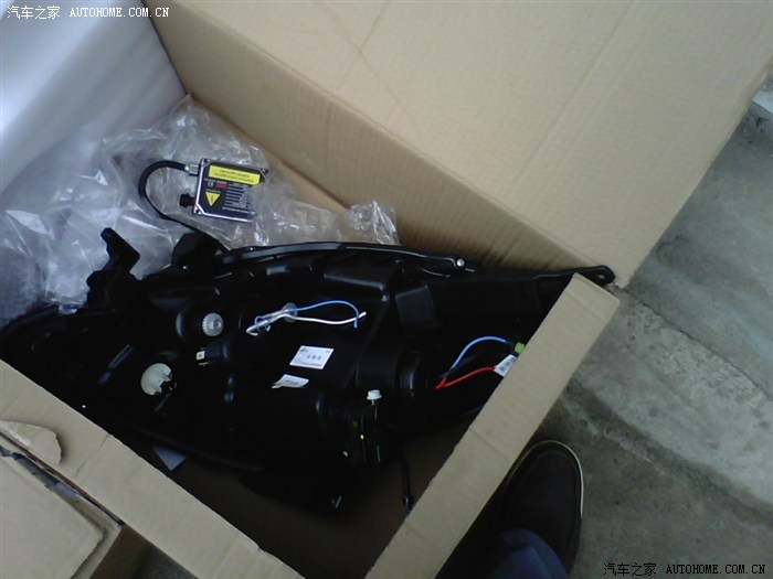

    不用改动任何线路~~~偶买的是已经改好的副厂总成,安装简单,线头与原车接头对接就可以了。

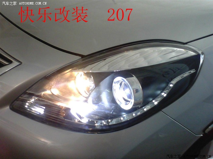

    1、原车小灯改为泪灯和天使眼。2、转向灯不变,只是位置变小了。3、原车小灯位置改为远光辅助灯,卤素55W。4、原车大灯改为氙气灯,双光的,6000K,35W。5、安定器,海蓝星!

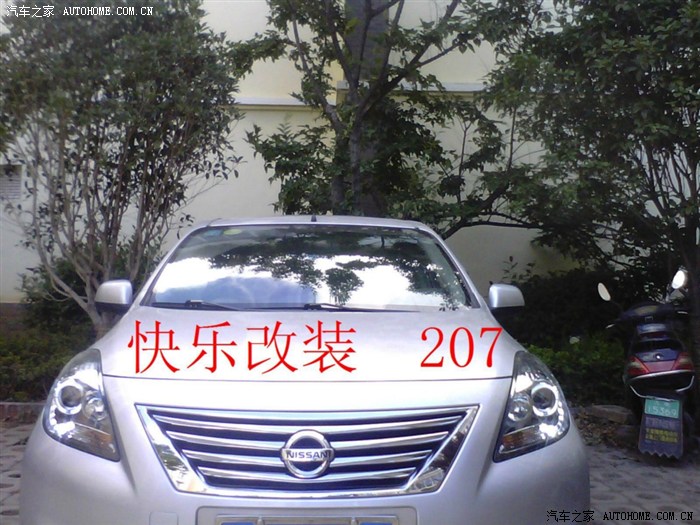

先来个对比

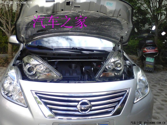

装上了!!

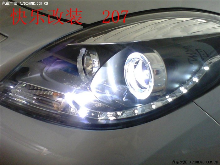

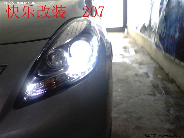

原车的小灯改成泪灯和天使眼!!

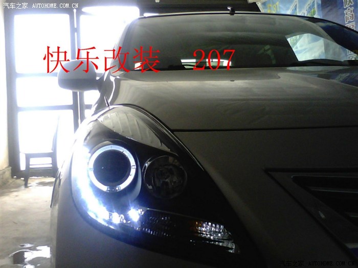

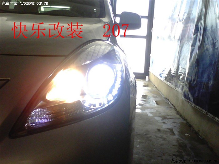

近光灯亮,近光是氙气灯,6000K

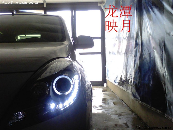

远光是氙气+原车卤素  也就是原车的小灯位置改成了辅助远光灯,在远光灯亮时氙气的近光灯也亮!~!

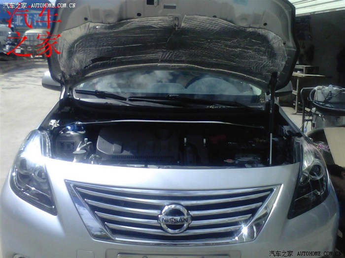

最后来一张!!!!
