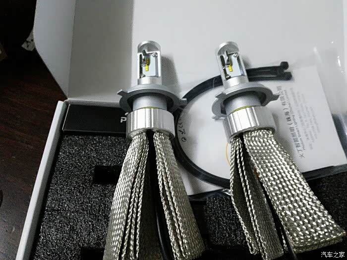

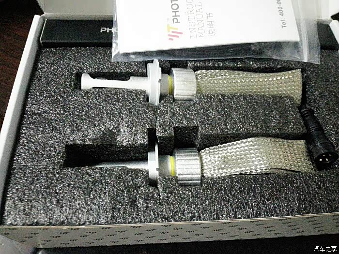

两只灯漏个庐山真面目吧

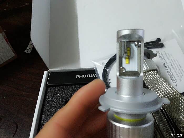

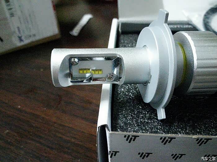

LED灯泡细拍下

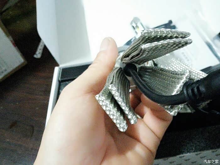

尾部散热,,,,,
正确的安装方式,注意灯泡的位置

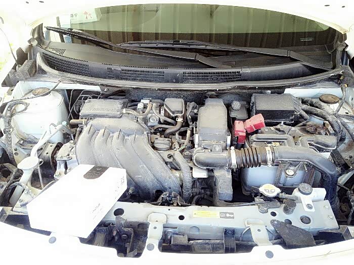

打开发动机舱,无视各种灰尘。
拔掉原车插头

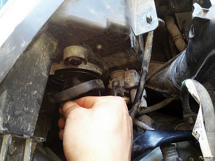

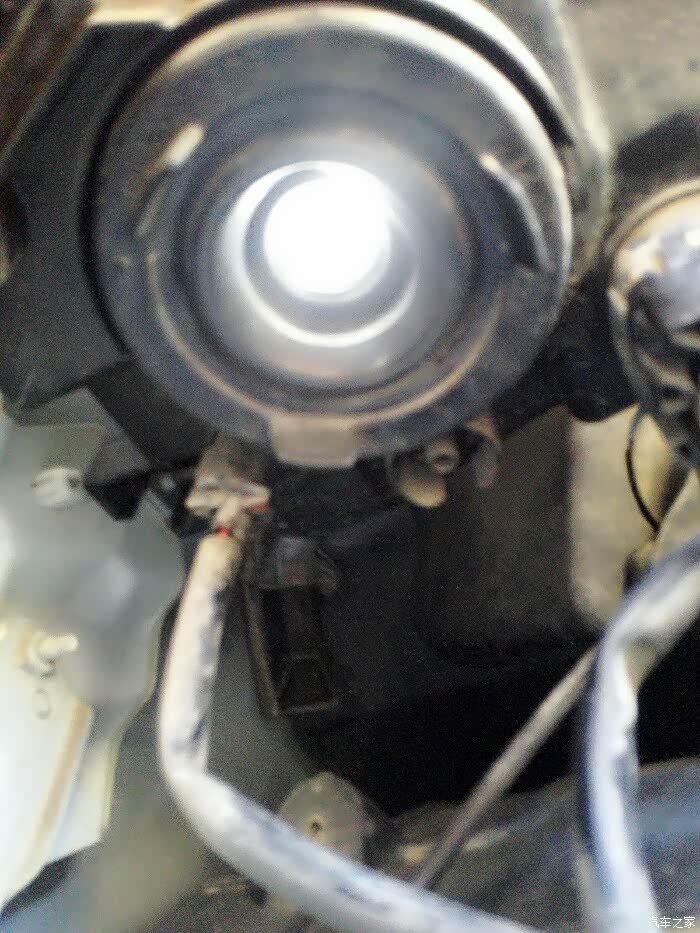

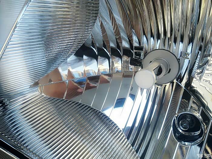

取下防尘盖,拿点灯泡。注意有个弹簧卡子,不要拆直接按下试试角度就可以拿下来了

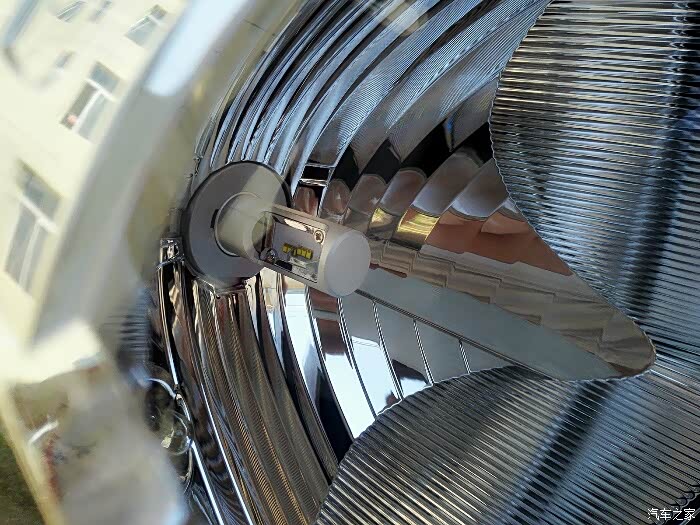

灯泡内部,太阳太亮,图片不清晰了

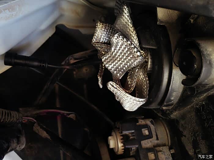

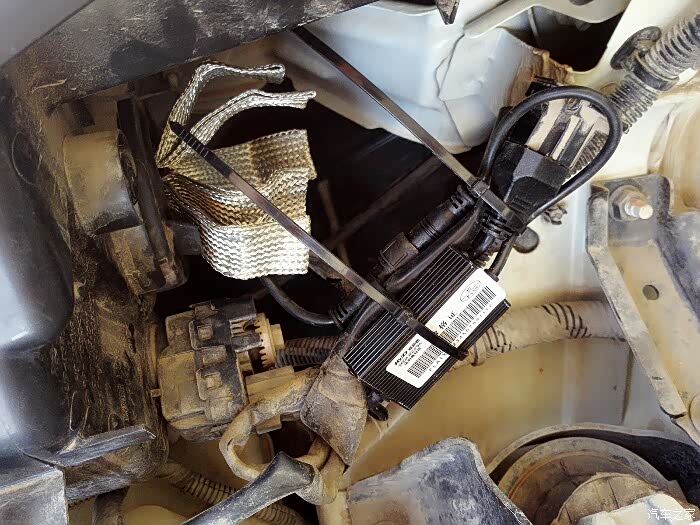

这里说下安装过程,先拆掉LED灯罩,然后卡上防尘帽,可是问题来了,卡上防尘帽按照岩老大所说使劲按到底然后顺时针拧,拧至不动为止。步骤是这样的,可是使劲装了,不知道是不是我太笨还是防尘帽太紧,根本装不上,后来果断把防尘帽先套上,最后捏住两侧的防尘帽在压住卡子。总之各种麻烦

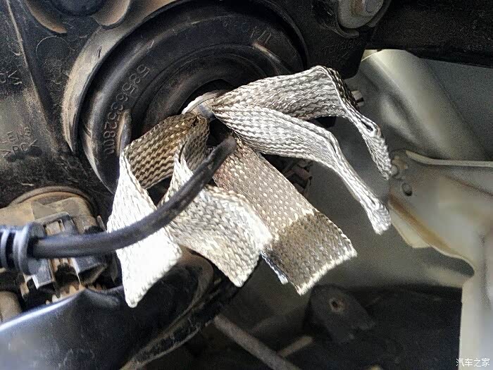

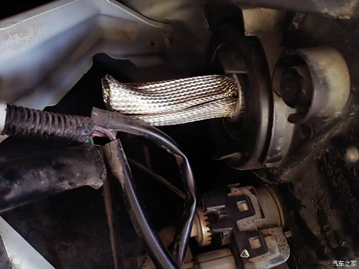

装好后打开散热片
对比岩老大和装灯的车友,又从新分开

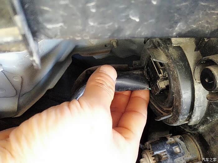

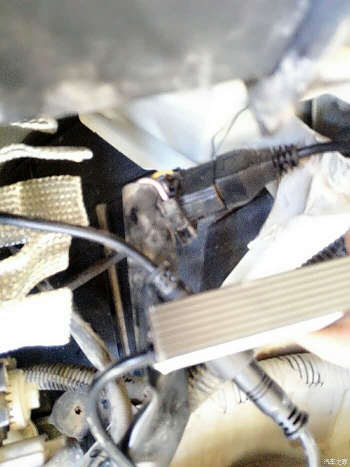

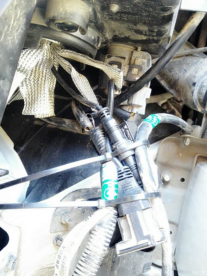

插上插头
并用扎带绑好
另一侧也帮好

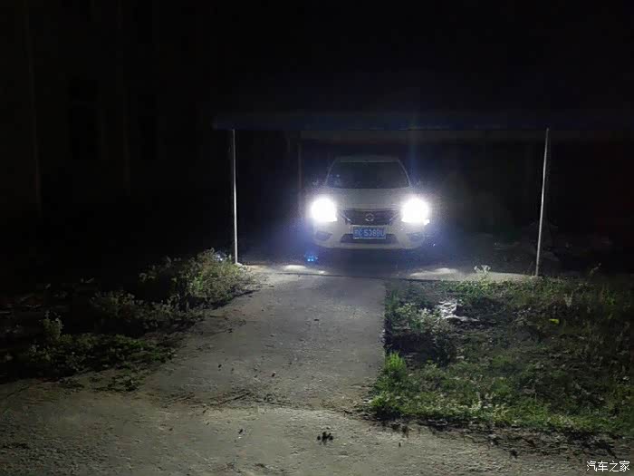

完成后的作品,左侧
右侧,注意灯泡的位置

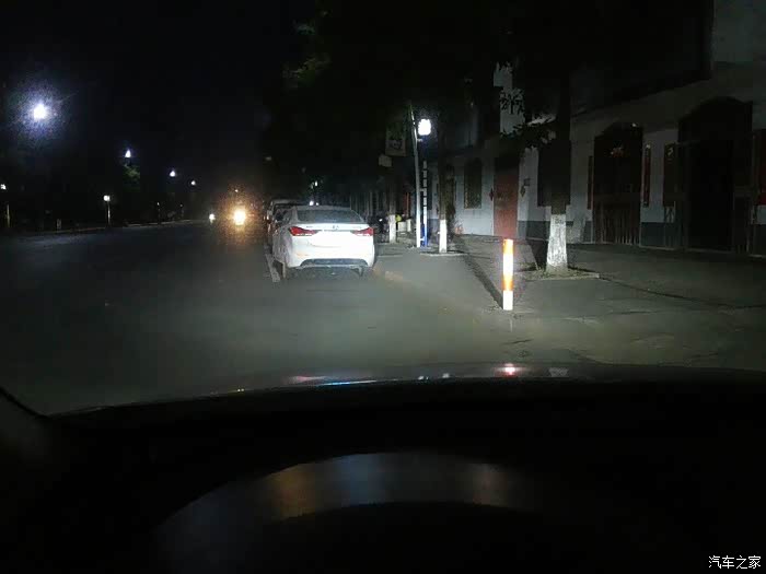

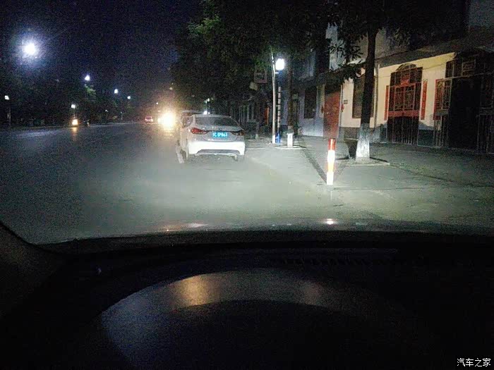

夜间效果图

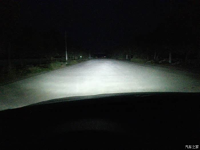

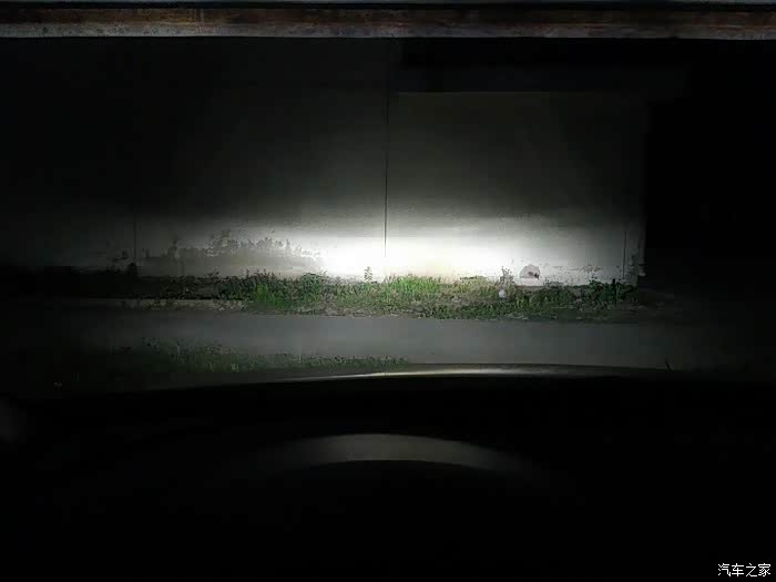

近光模式

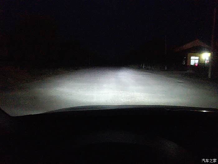

远光模式,注意是柏油路
近光
远光亮度可以吧,虽然比不上氙气大灯,但是亮度对我来说足够
近光切线

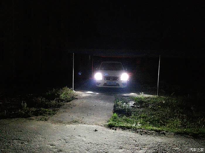

近光,对面
远光对面,即使远光也不觉得非常刺眼,这次升级大灯非常完美[胜利感谢岩版

两只灯漏个庐山真面目吧
LED灯泡细拍下
尾部散热,,,,,
正确的安装方式,注意灯泡的位置
打开发动机舱,无视各种灰尘。
拔掉原车插头
灯泡内部,太阳太亮,图片不清晰了
装好后打开散热片
对比岩老大和装灯的车友,又从新分开
插上插头
并用扎带绑好
另一侧也帮好

夜间效果图
近光模式
远光模式,注意是柏油路
近光
近光切线

近光,对面
远光对面,即使远光也不觉得非常刺眼,这次升级大灯非常完美[胜利感谢岩版打开汽车之家 阅读体验更好
