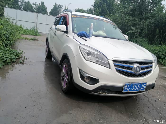

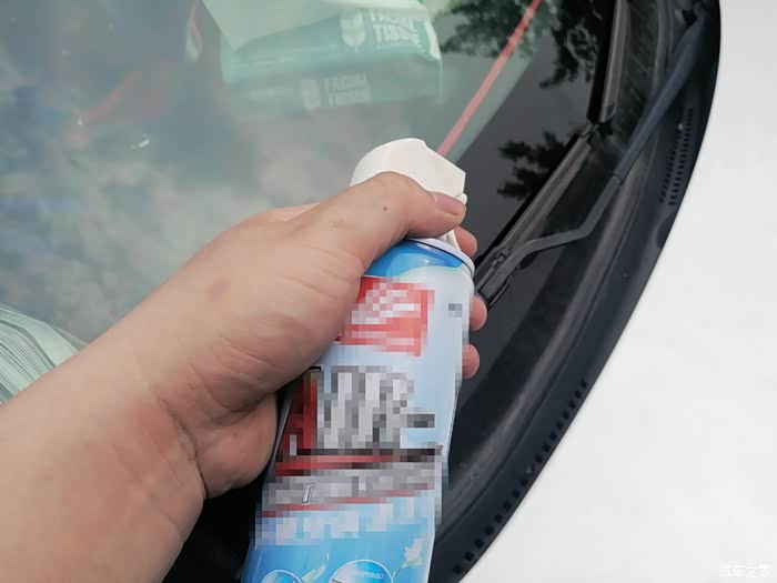

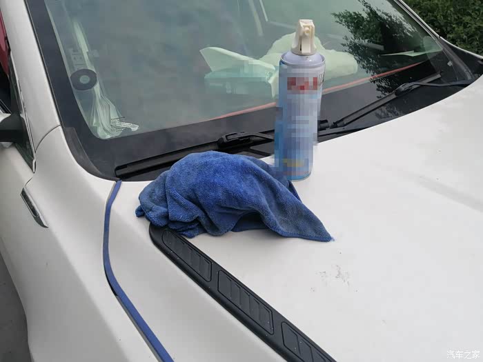

本次的主要材料,毛巾,空调泡沫清洗剂

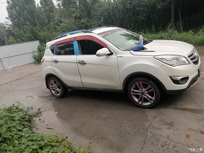

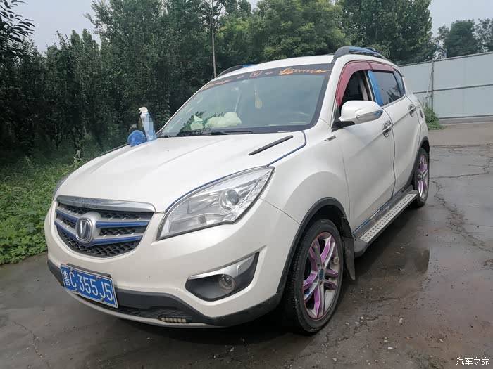

长安cs35的外观颜值设计,到现在也不过时!
8万公里的经历,百公里7个多的油耗,很满意!
车头灯组的照明很亮!

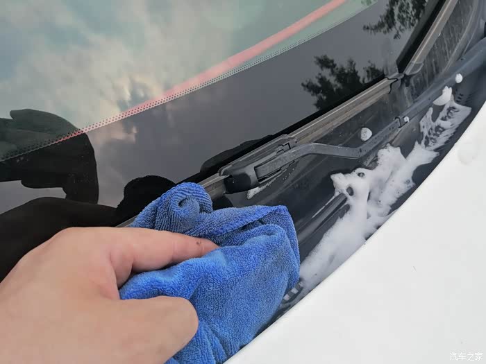

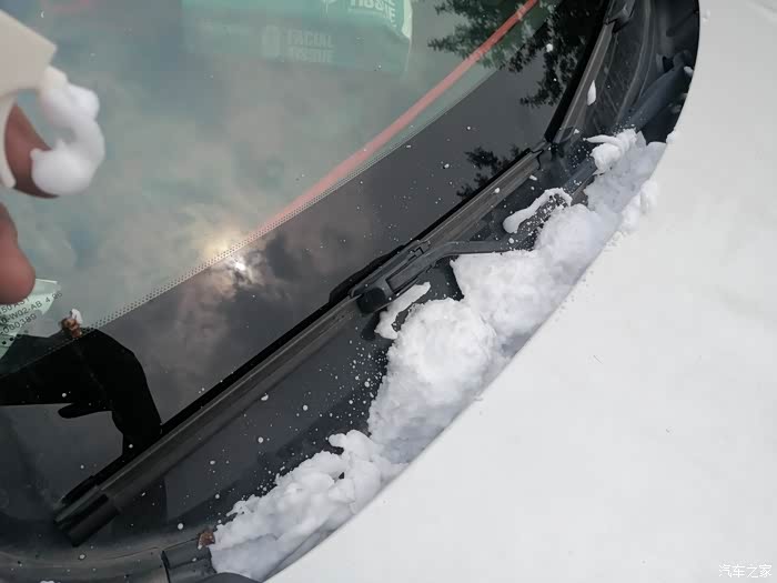

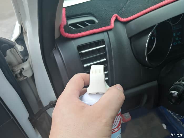

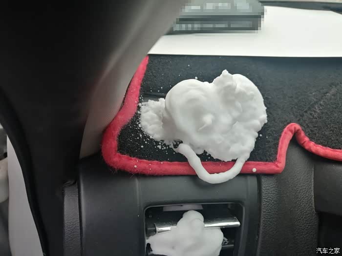

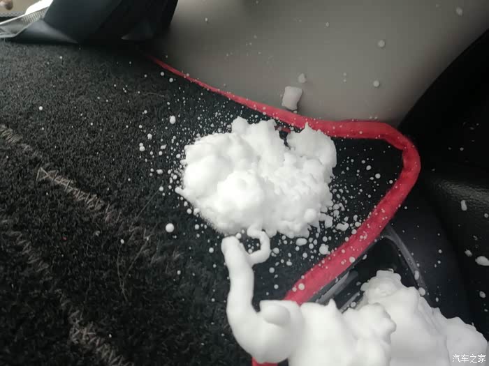

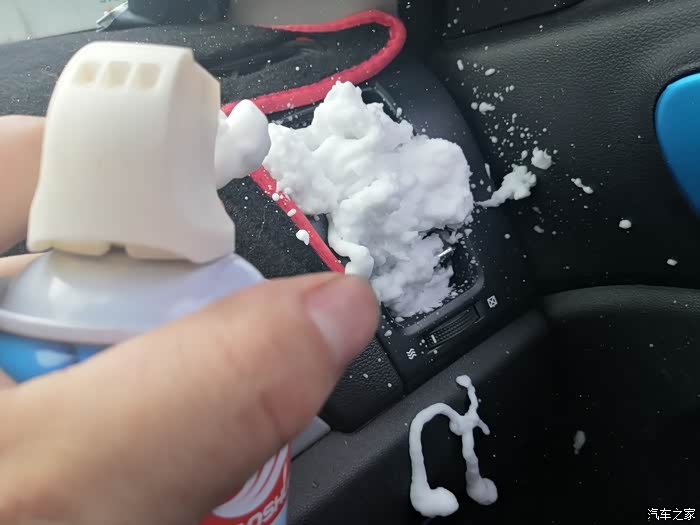

先把进气口位置喷洒点!

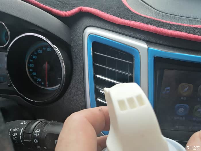

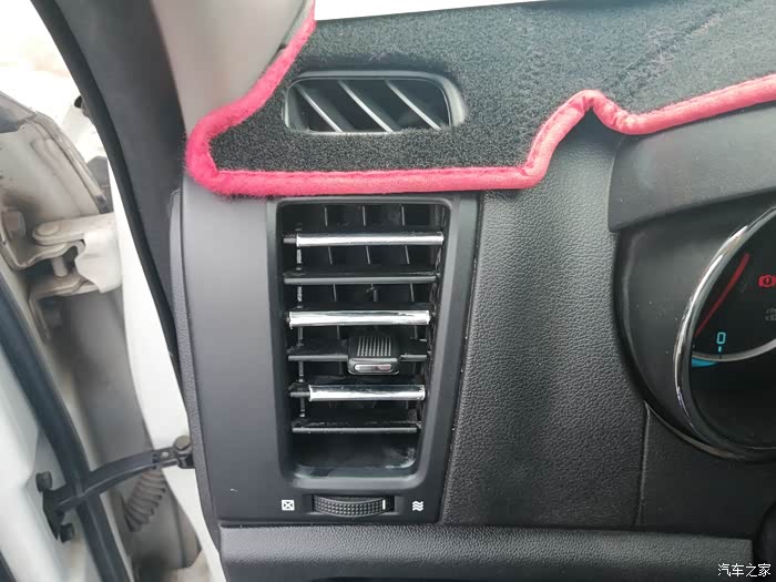

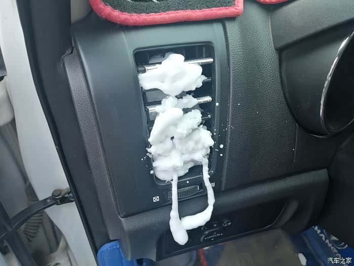

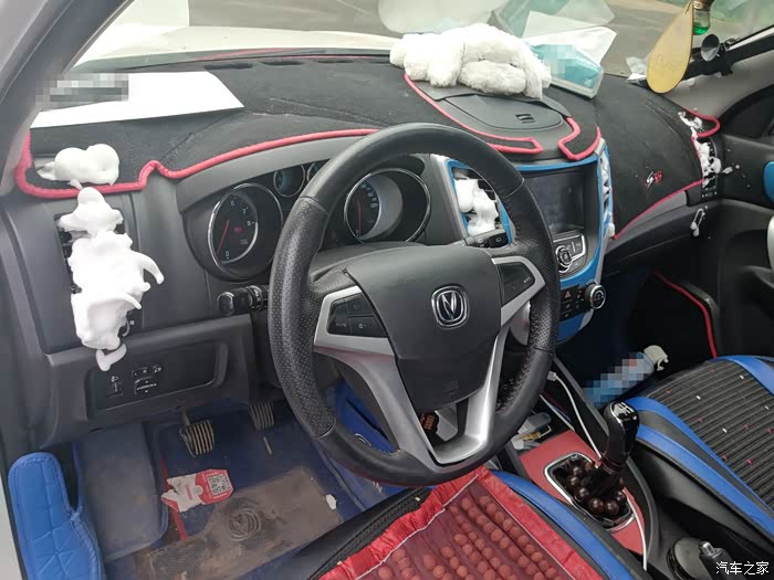

然后是车内的各个出风口位置!
一个位置也不要落下!

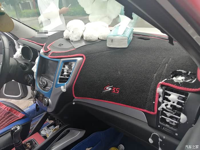

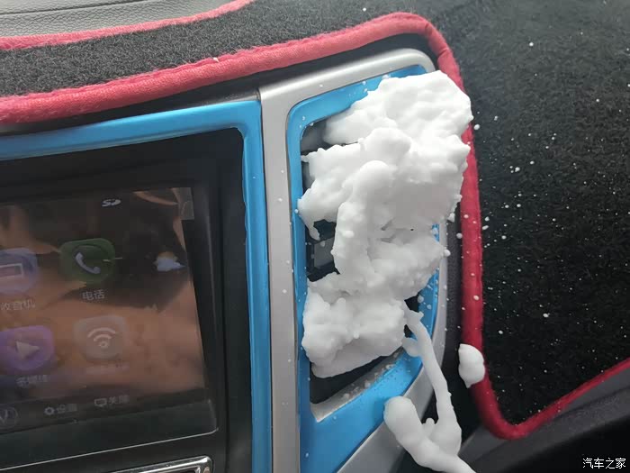

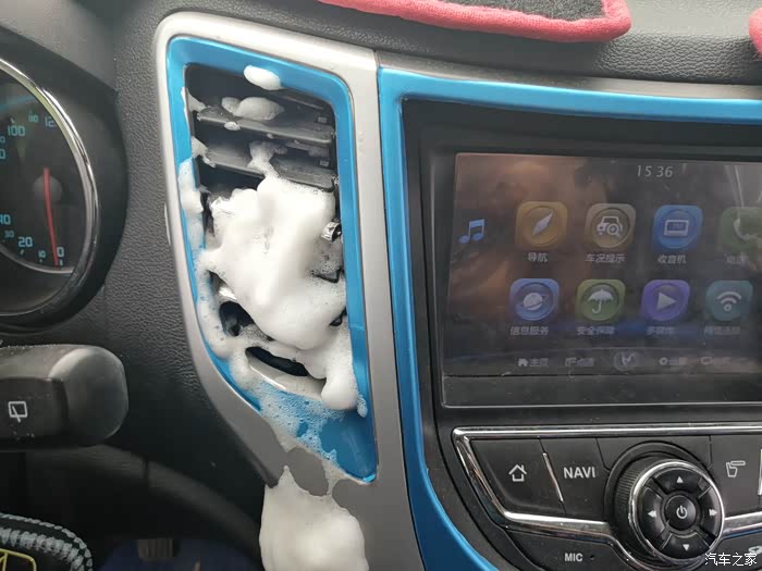

导航控制区的位置,喷洒中!

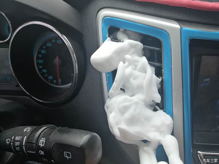

努力的喷洒中!
喷洒完毕,让他吸收一会!

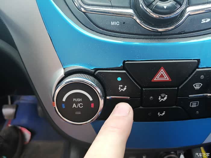

空调打到外循环,吹前档模式,开启,这样就能够把进气位置的风吸进来了!
外循环模式下,打开这个模式!

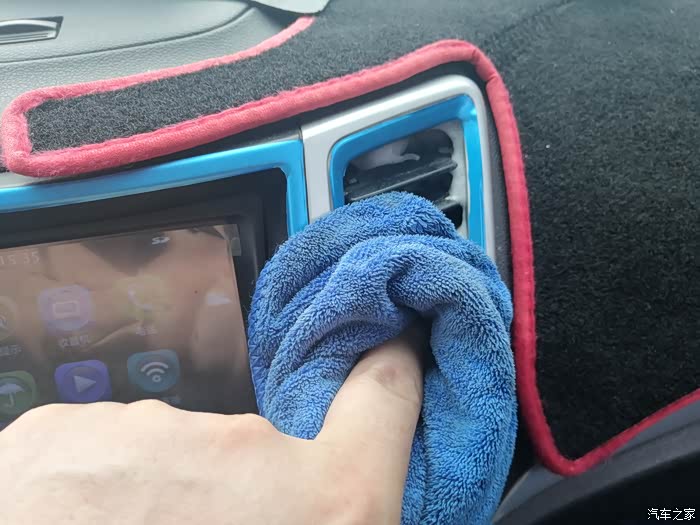

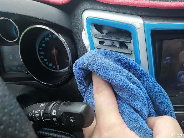

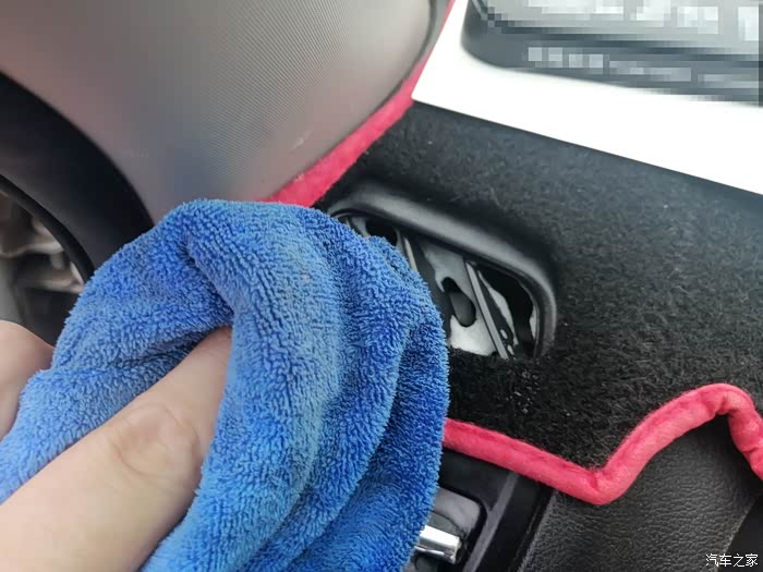

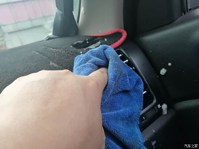

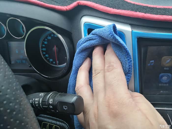

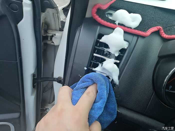

吹完以后,把残余的泡沫擦拭干净就可以了!

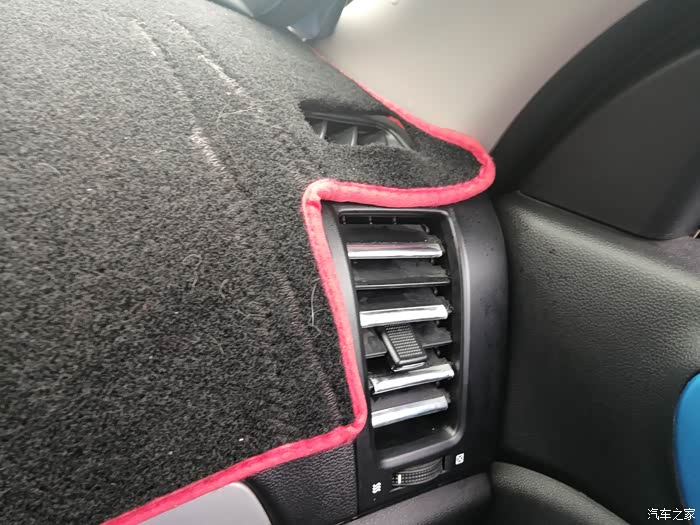

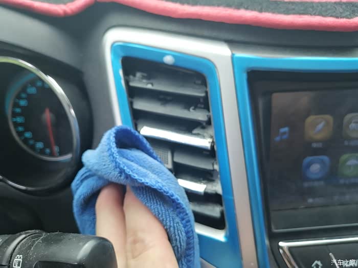

所以的出风口都要多擦拭几遍!
吹出来的泡沫带有不少的灰尘!
努力的擦拭中!
看看是不是干净了很多啊!

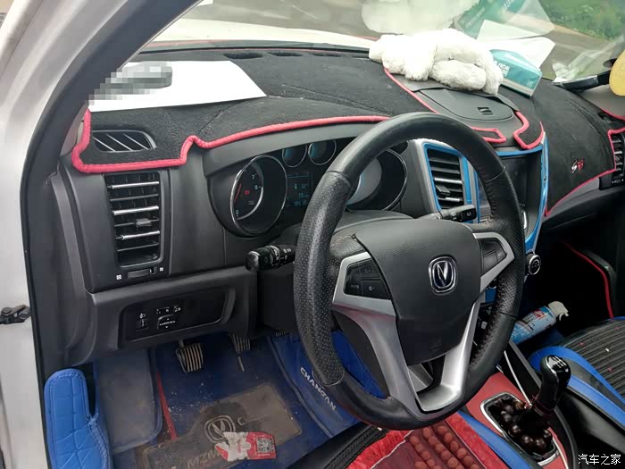

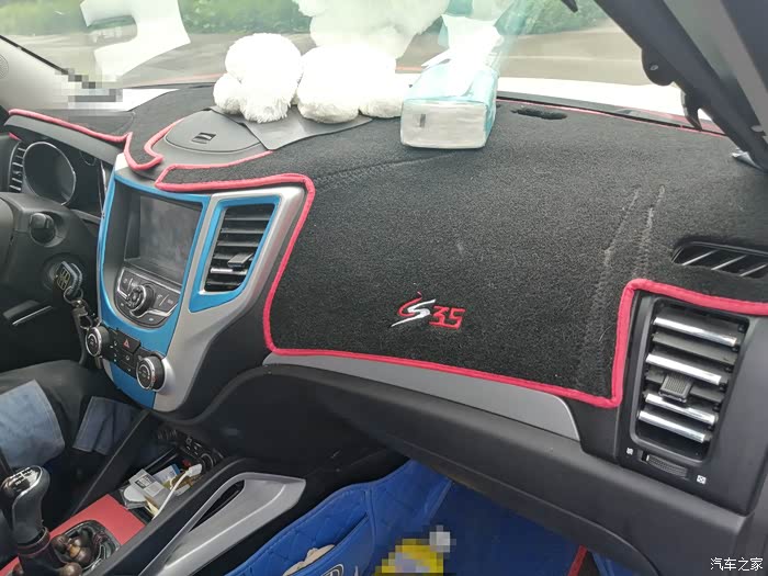

来个全景看看,车里的味道清新了不少!
很满意,今天的作业到此结束了!!
