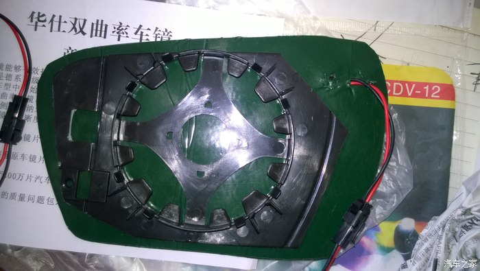

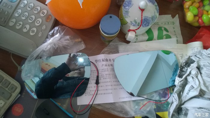

收到镜,给它里里外外来个特写

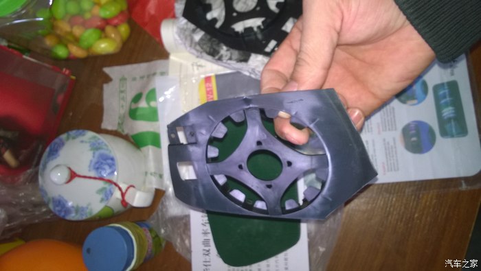

这种是先扣卡扣,再把镜子粘贴上去的款式,因为我们的车型难安装,所以做这种比较方便
卡扣看上去很山寨的样子,呵呵,能用

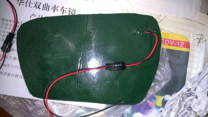

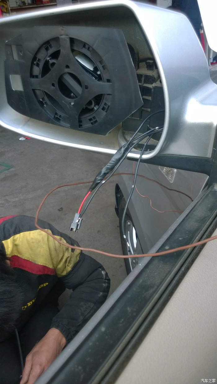

这里有一组线是LED转向灯的,另外有两个线头是接电加热除雾的

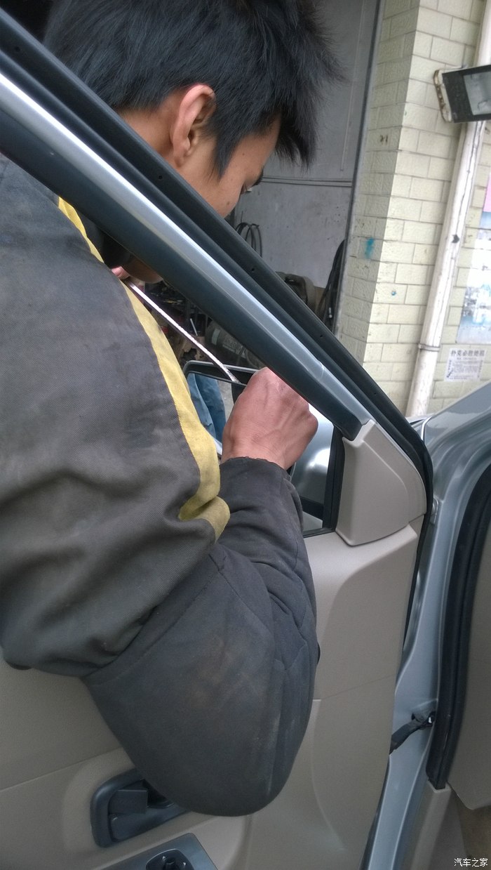

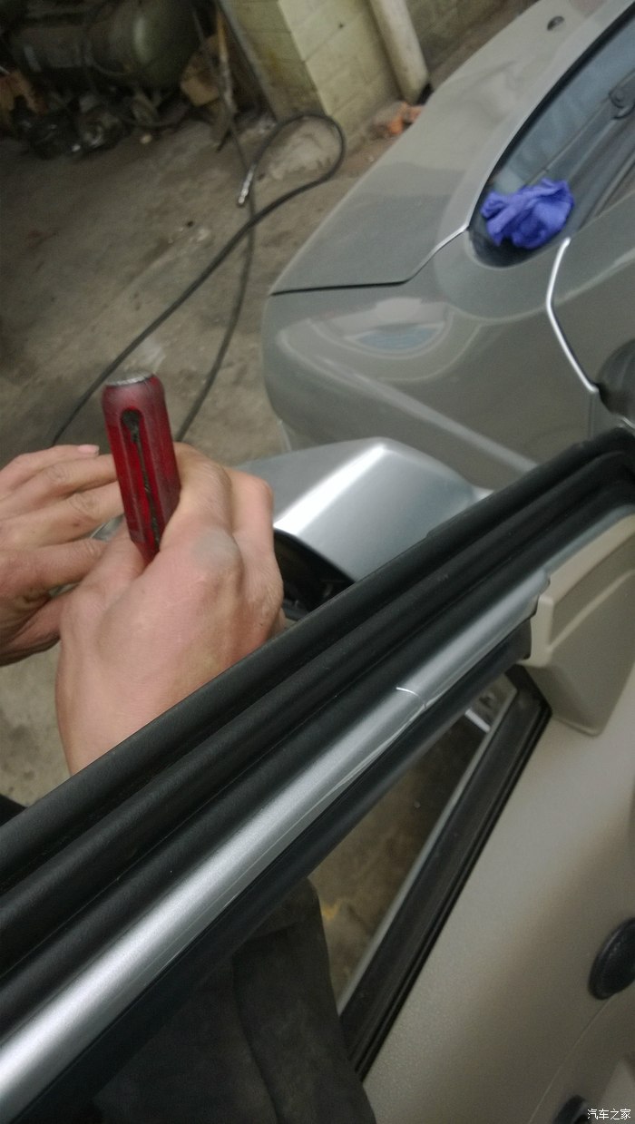

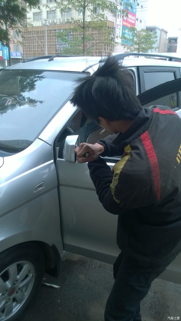

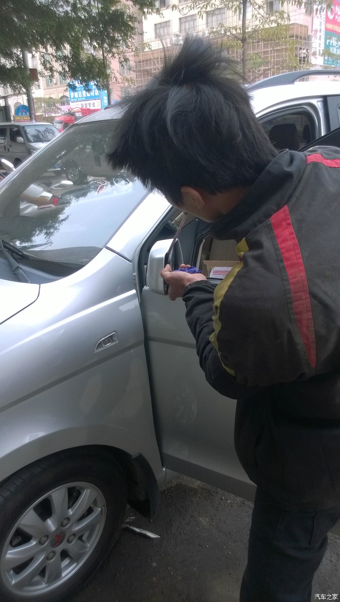

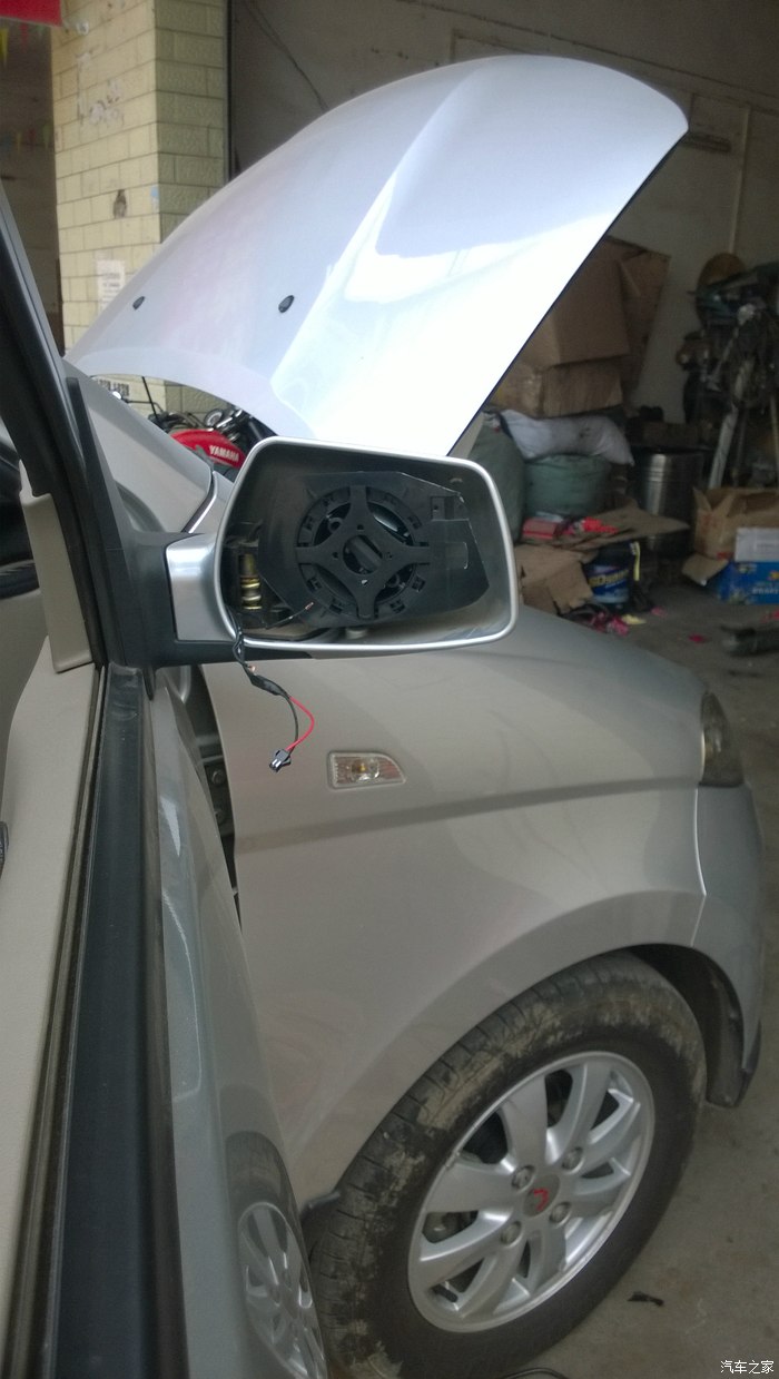

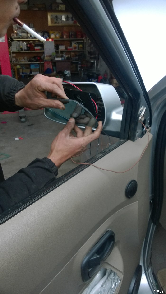

第一步和大家想象的一样,先把镜子调到一个比较好下螺丝刀的角度,以方便撬起镜子
撬好一边,再调镜撬另一边。

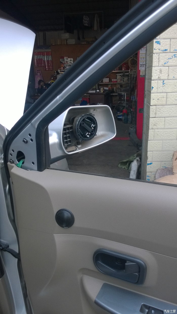

三两下的功夫就拆下来了。

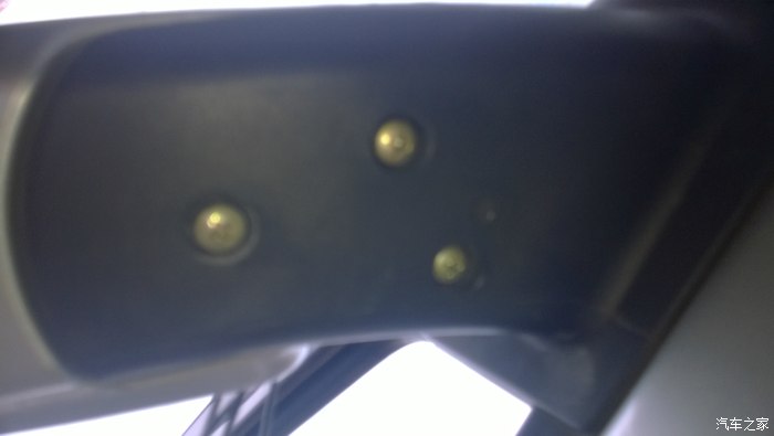

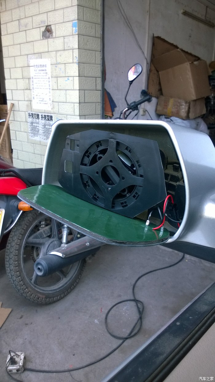

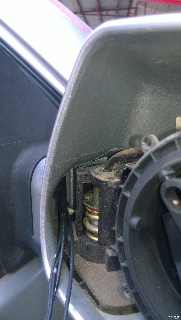

里面原来是这样子的

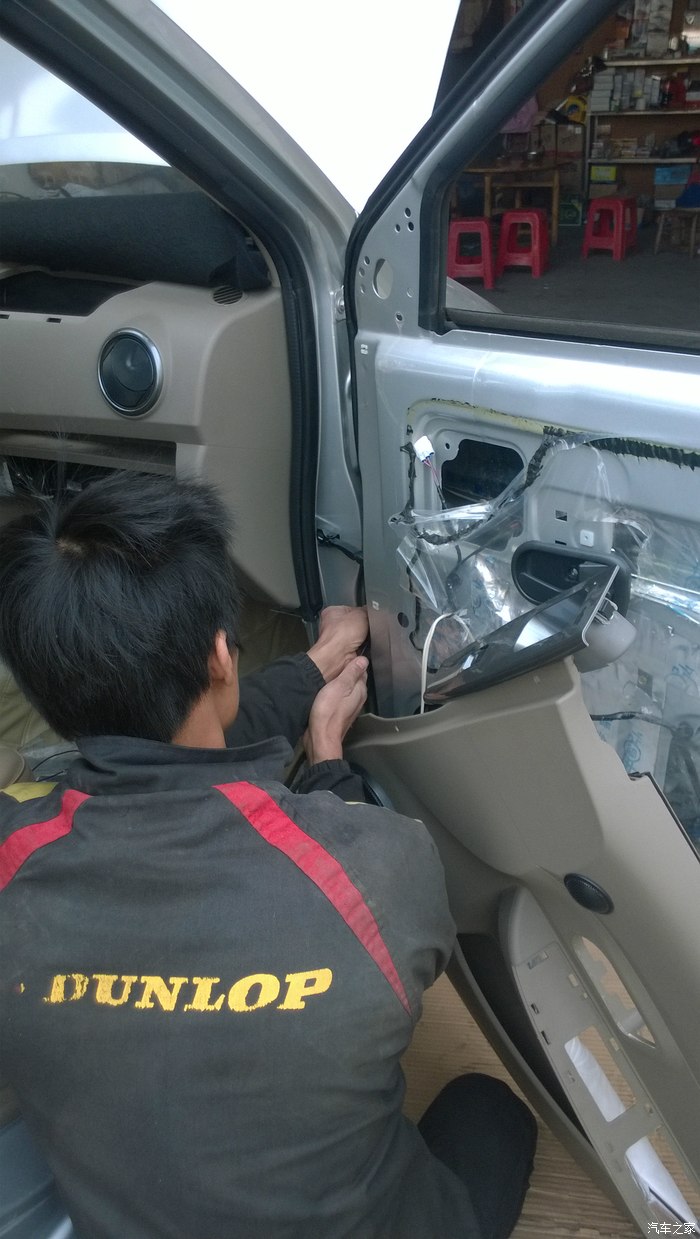

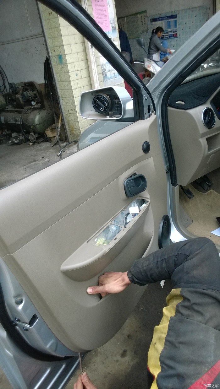

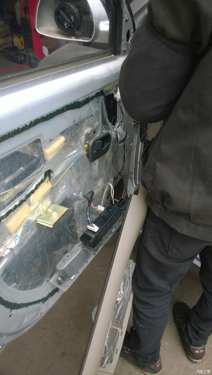

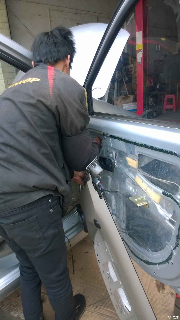

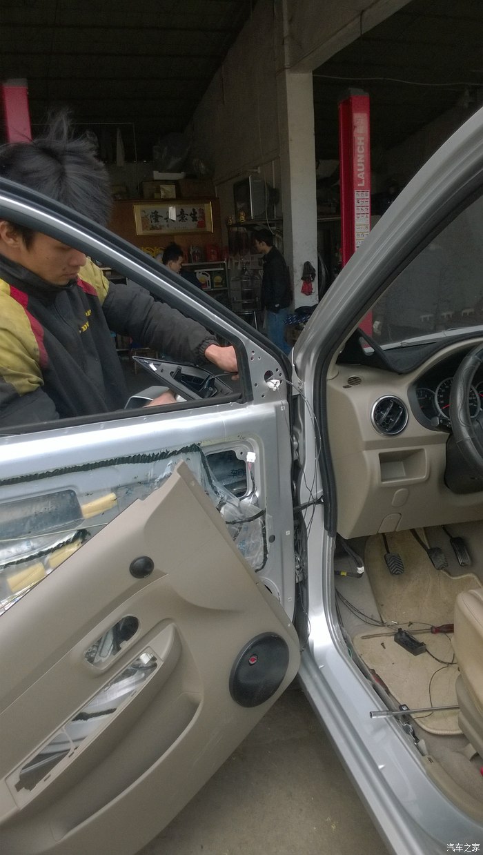

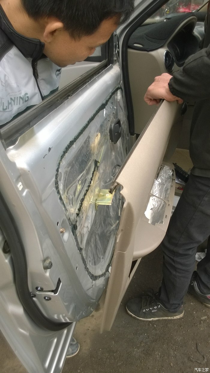

拆下该拆的饰板,以方便走线,布线
内饰板这里,只撕开防水防尘的一个小角能过线就可以了

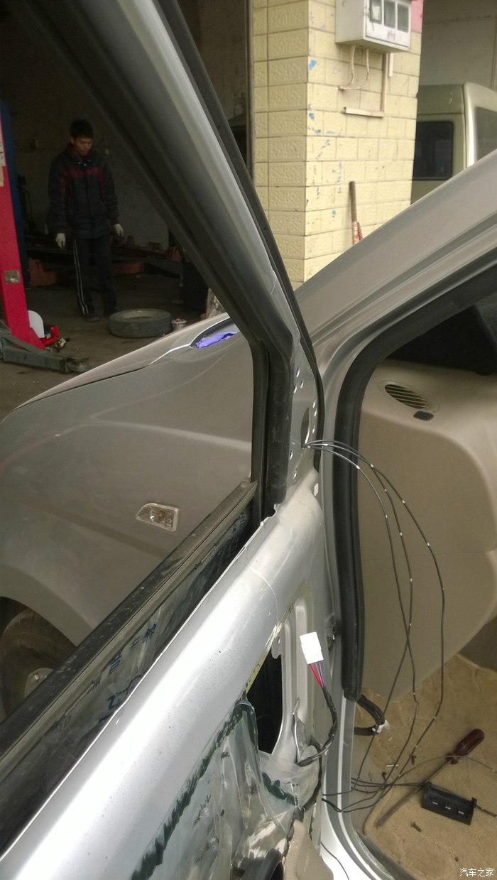

把线引到这里

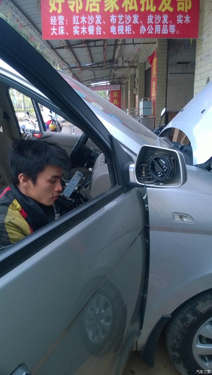

拆下倒后镜

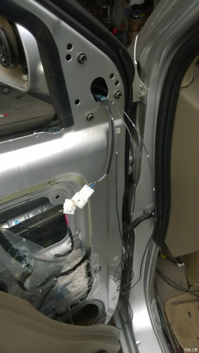

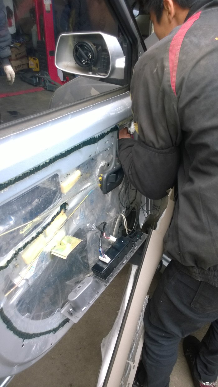

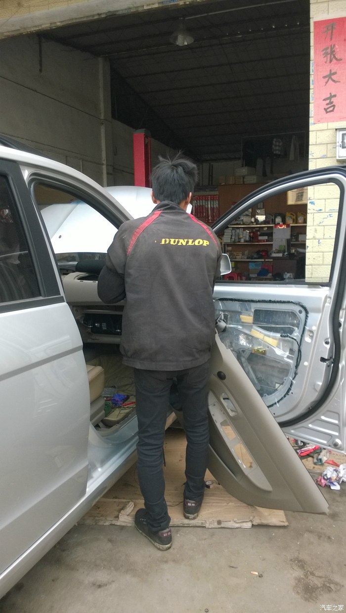

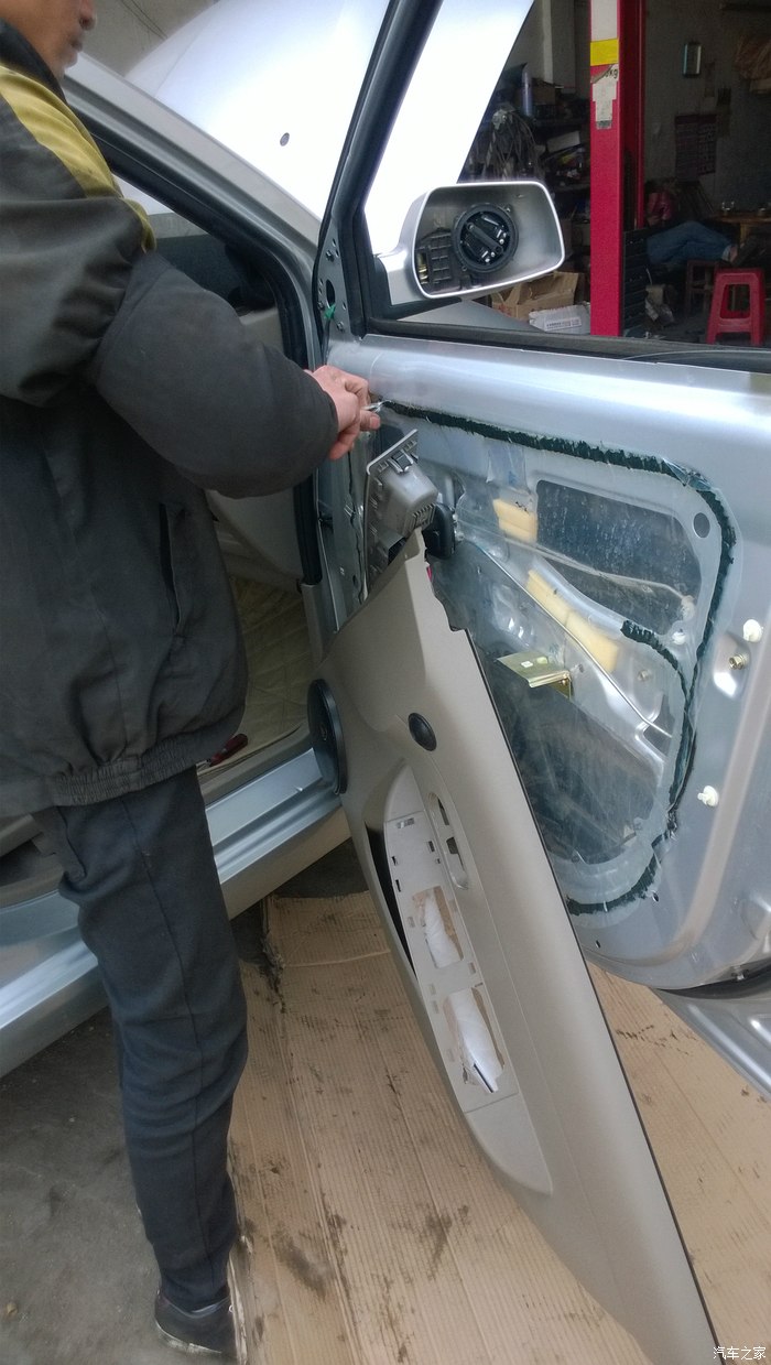

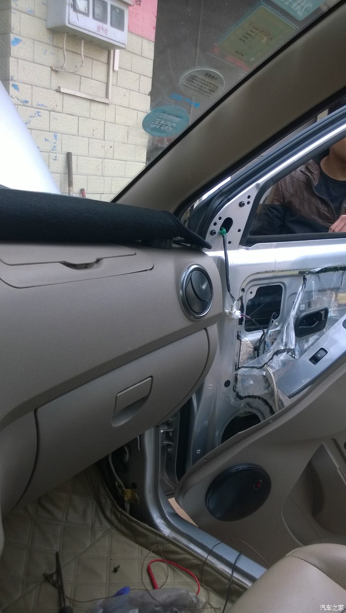

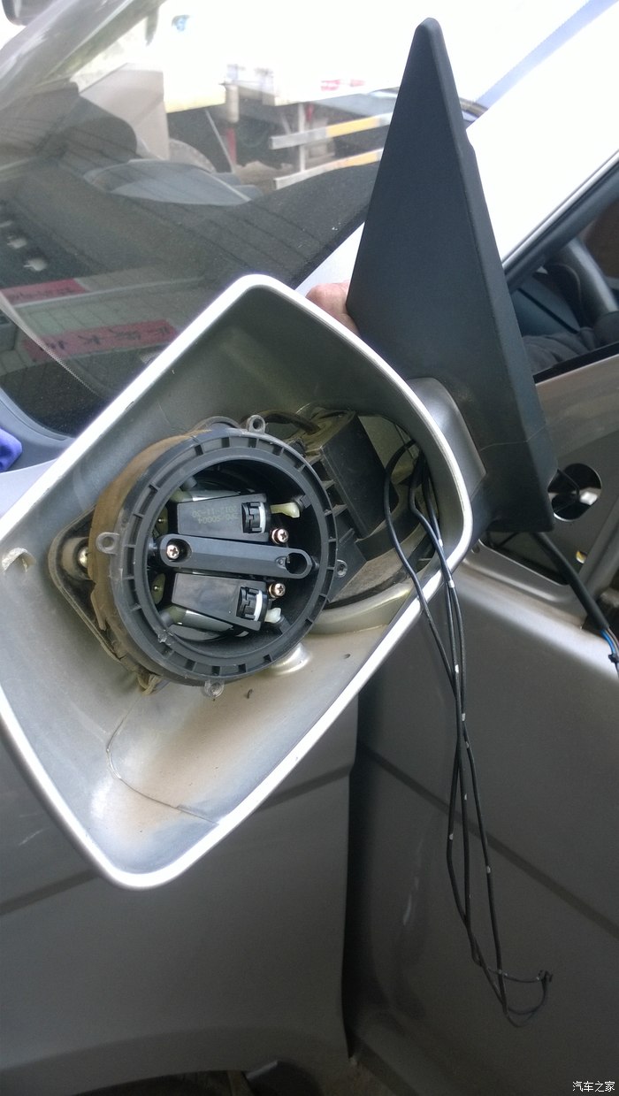

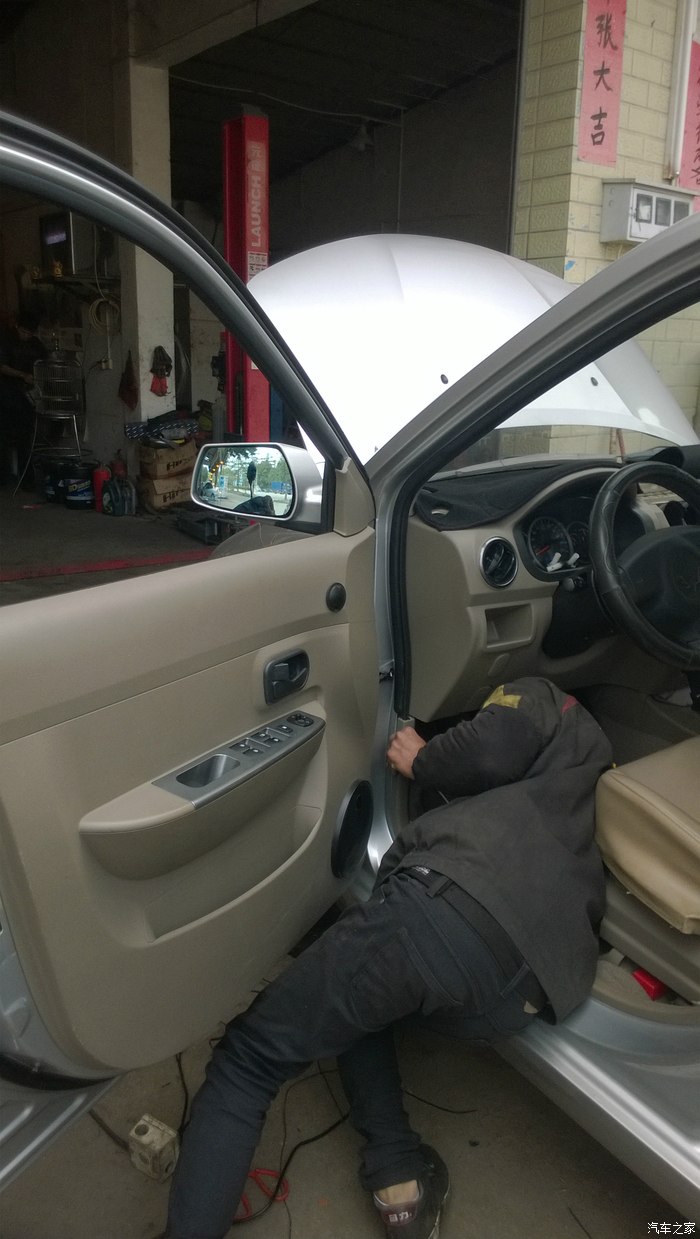

上边搞好线了,现在从车门走线到车内

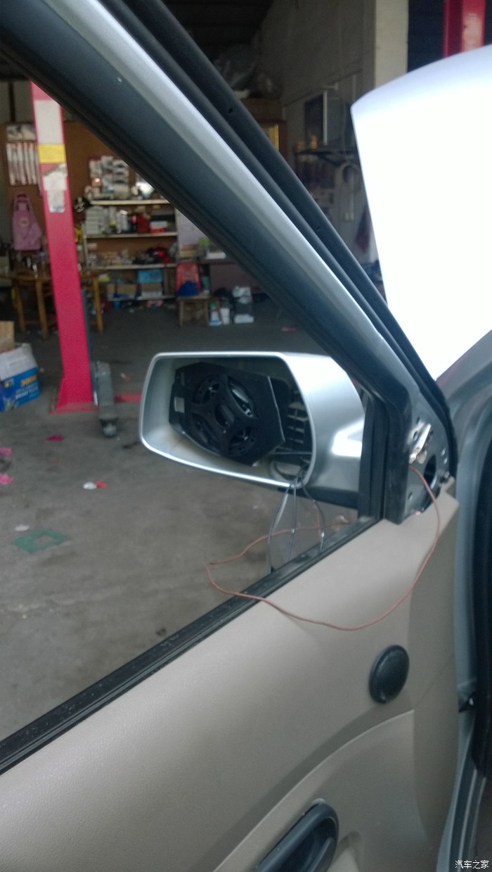

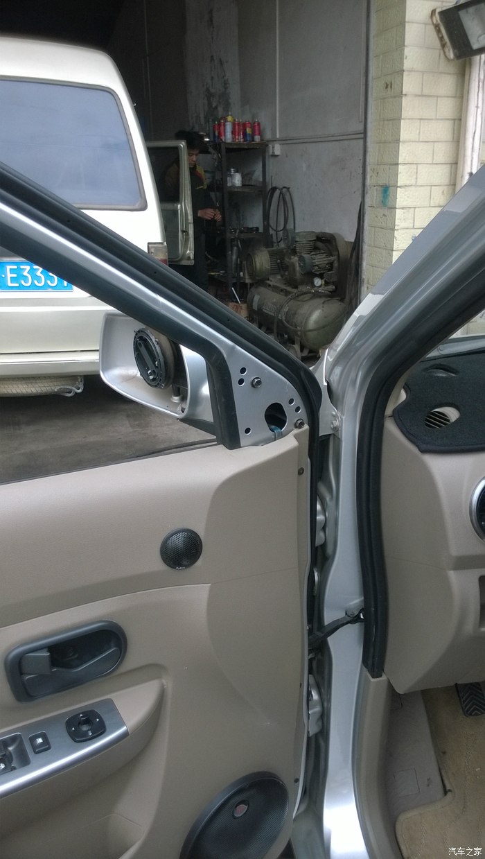

由于研究了一会没有办法过线到镜子这边,所以只能开孔,悻哥说很遗憾,没办法完美安装,这是折衷的办法,因为原厂是布了线从里面的弹簧中间,然后再安装弹簧,他没有工具拆解弹簧,所以只能这样干,以后不能够折镜了,不论向前或向后都不可以折,折的话会磨线
终于钻好了

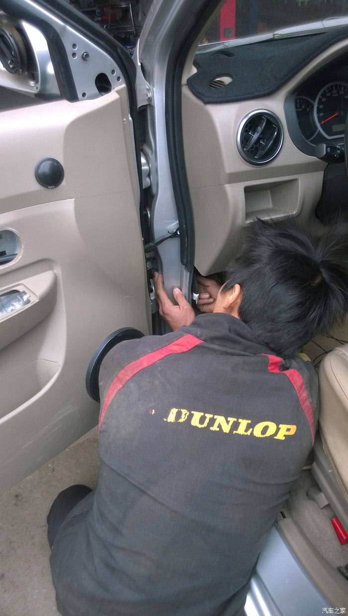

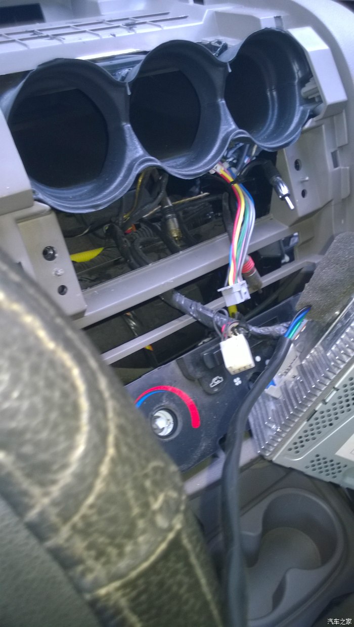

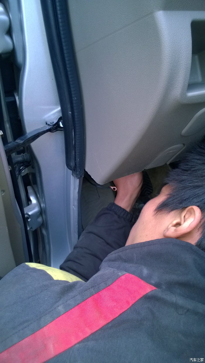

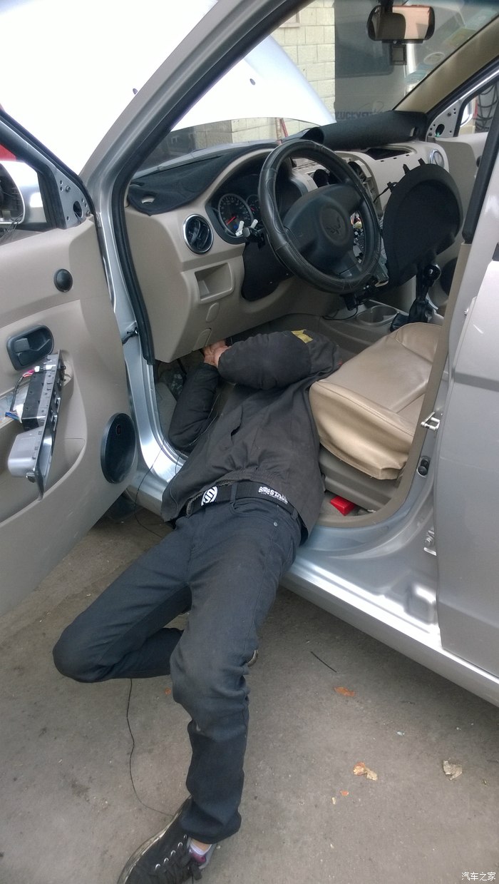

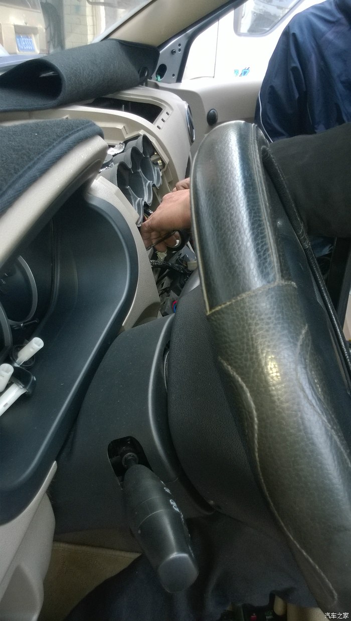

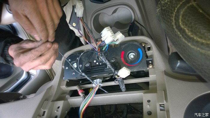

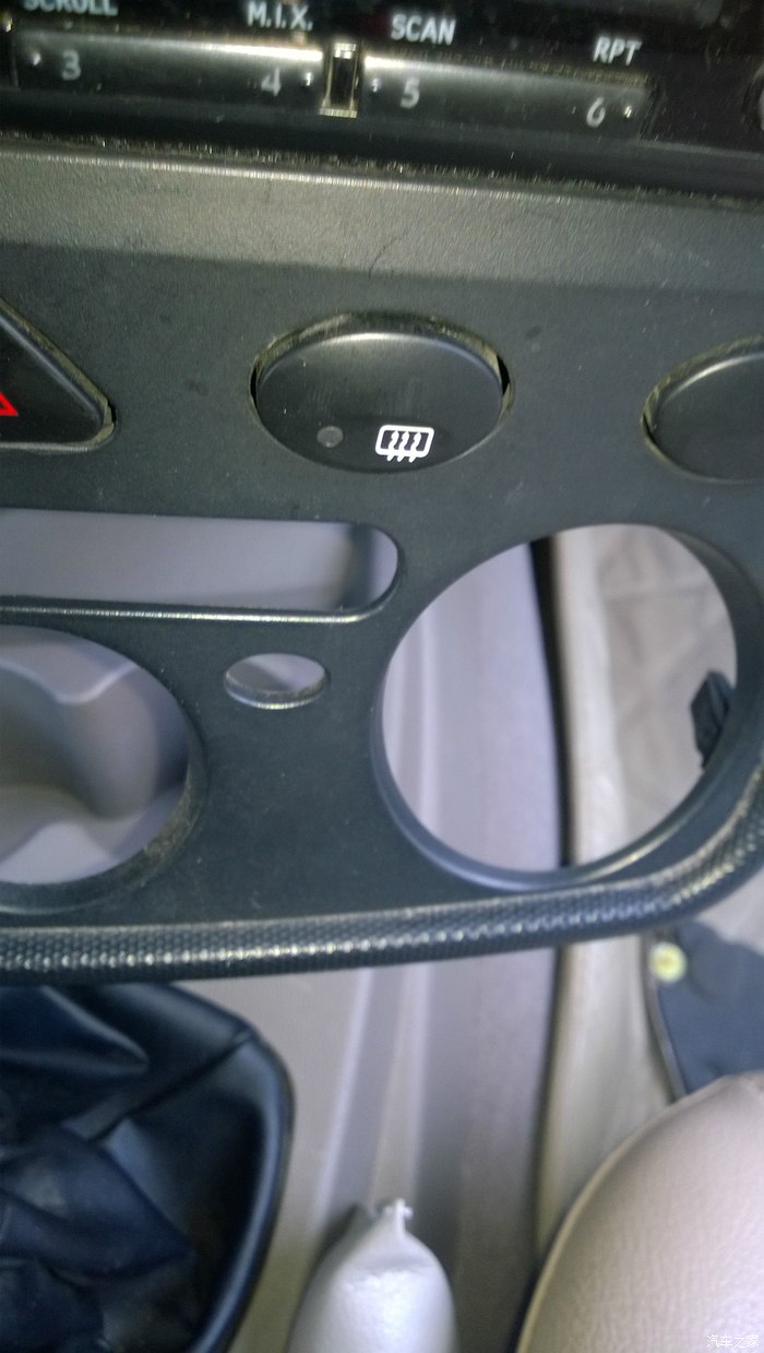

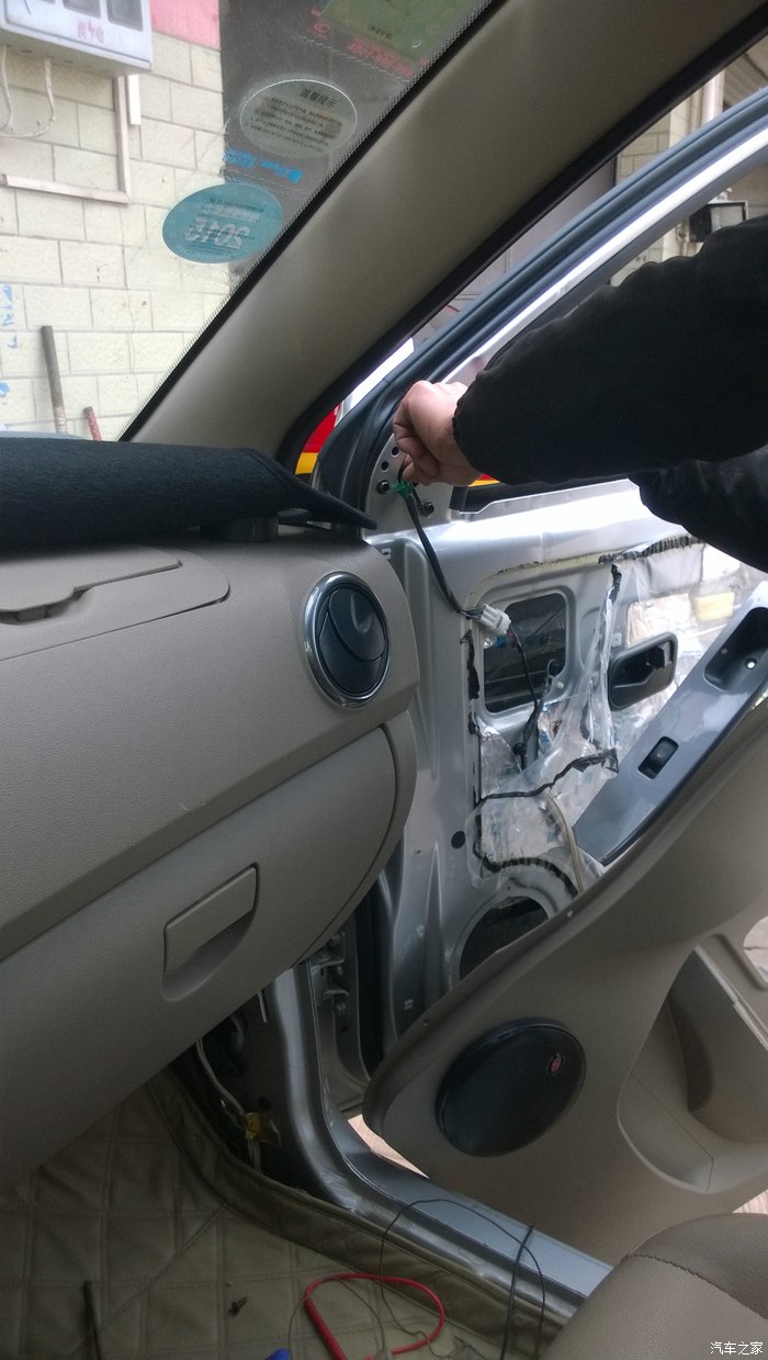

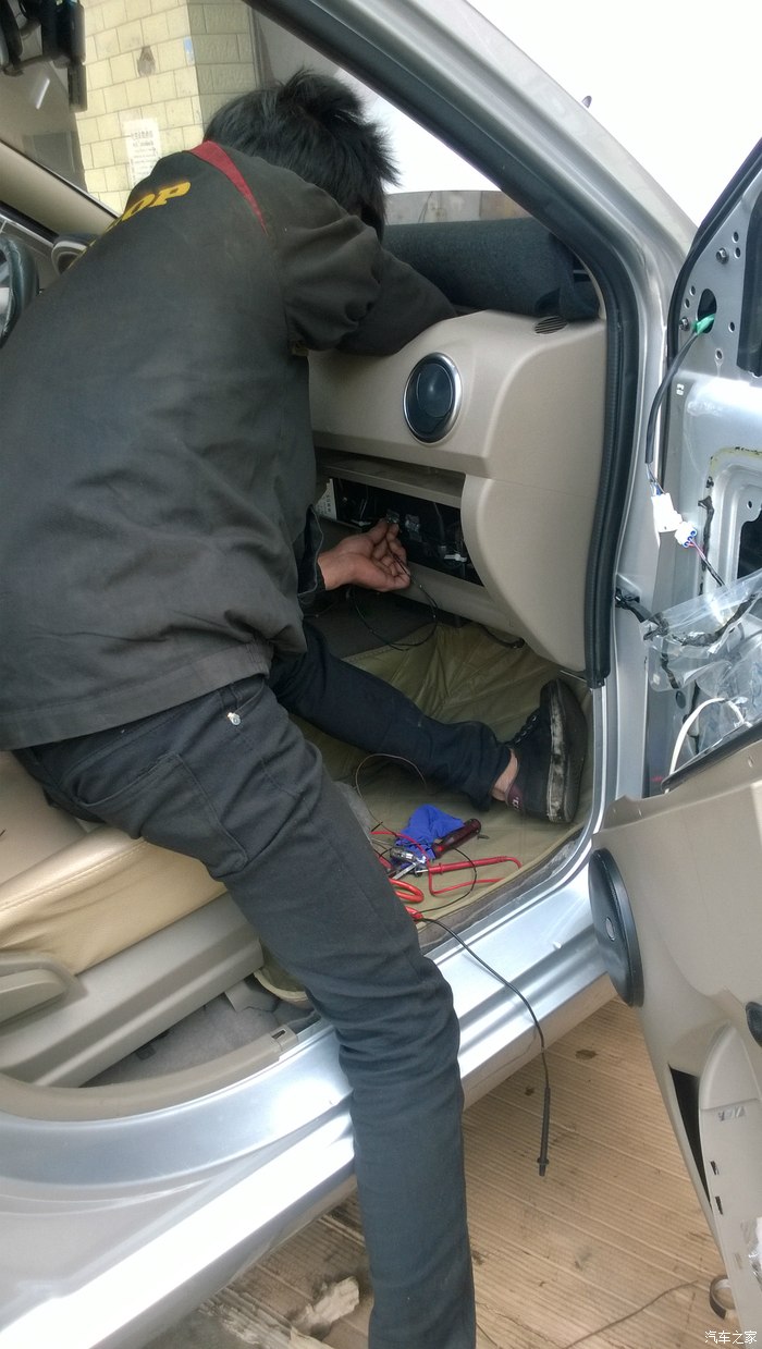

车内这边决定避开要拆方向盘气囊复杂麻烦的问题,以最简单便捷的方式来接线,转弯灯就接在危险灯上,电加热就接一般小车原装就在的那个后车窗加热除雾键上
以后就和下面这个键共用电加热功能了

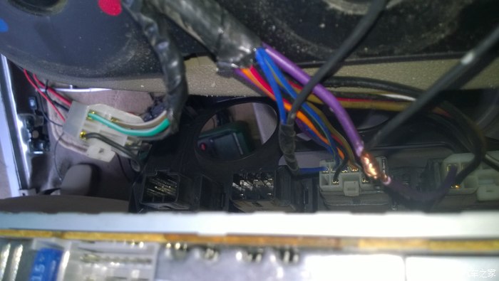

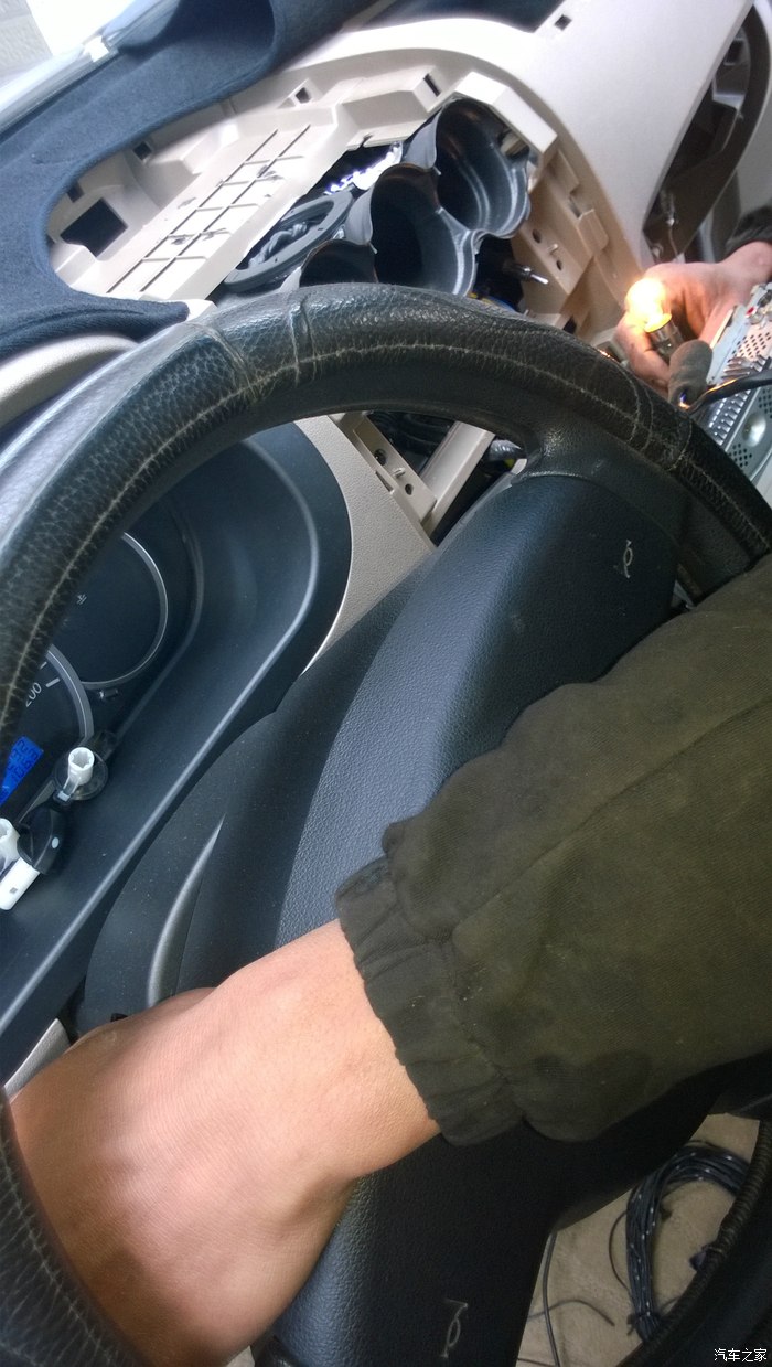

在用试灯测试危险灯开关和电加热开关线束
从方向盘底走线
接转向灯线
接电加热线

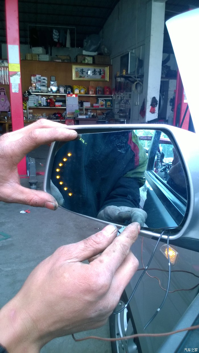

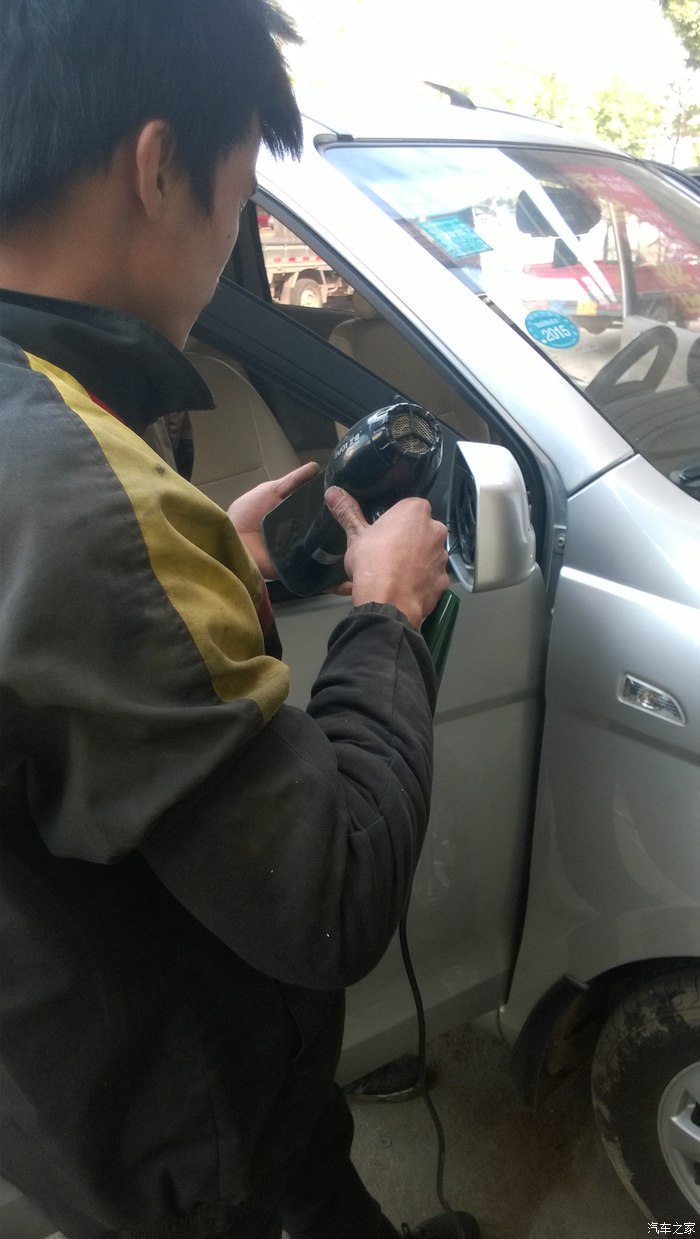

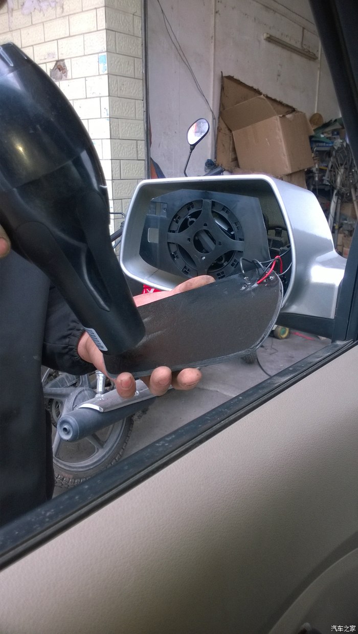

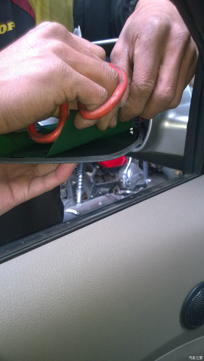

注意事项:先调好平时看镜的大概角度,再小心翼翼地对位贴上镜子,贴之前先用电吹风加热
转向灯只接一条过去危险灯就可以了,下面这条是地线接小三角窗的任意螺丝位置
下面大家留心看,左边有电工胶布粘好的是接左转向灯的,右边没有包线的那条是电加热的
接好测试,OK
撕开准备电吹风加热

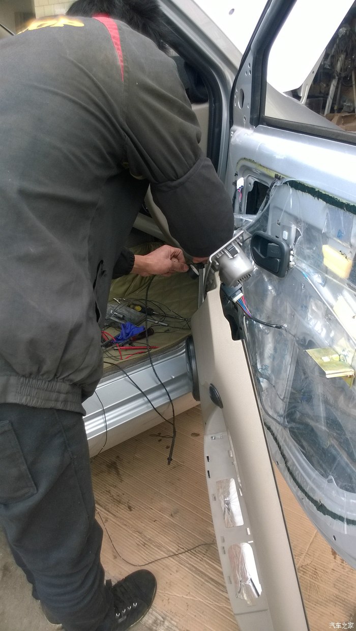

用电铬铁焊上,以免以后脱落反复做拆解麻烦,因为原装的线长度是不够的,所以直接用自己的线
所有的位置焊好
用电吹风加热双面胶

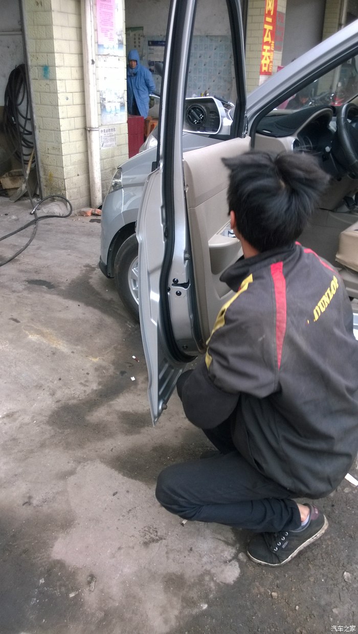

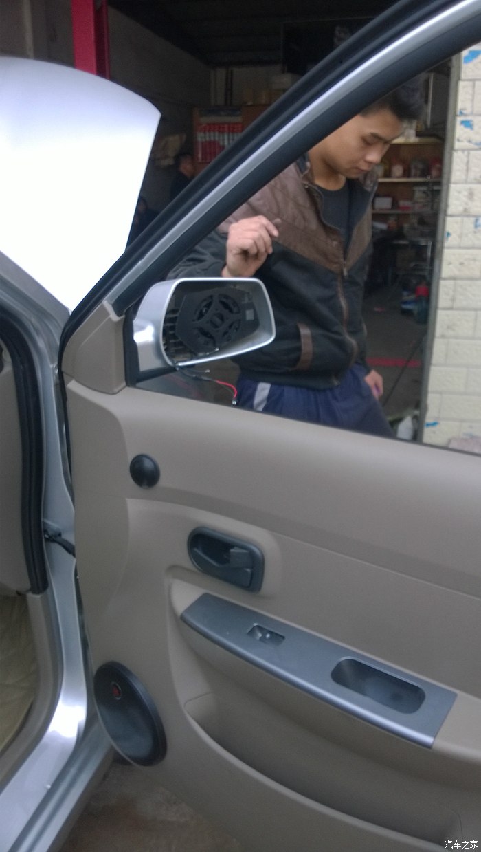

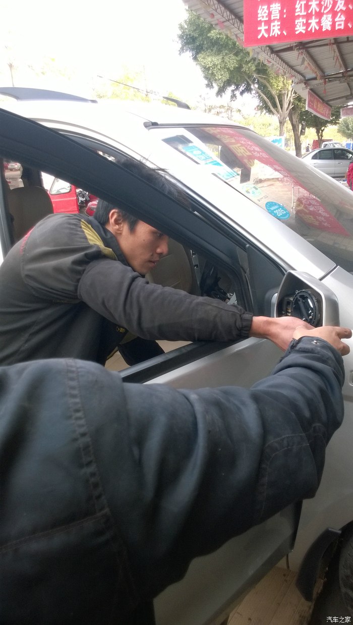

这个时候已经安装测试好左边的电加热和转向灯,悻哥开始拆右镜了
道理和左边一样

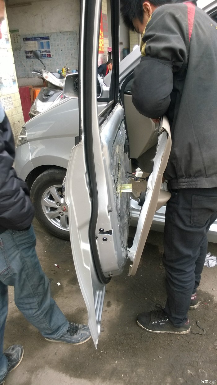

拆拆拆
拆拆拆
穿穿穿
穿穿穿
引引引
引引引
引引引
引引引

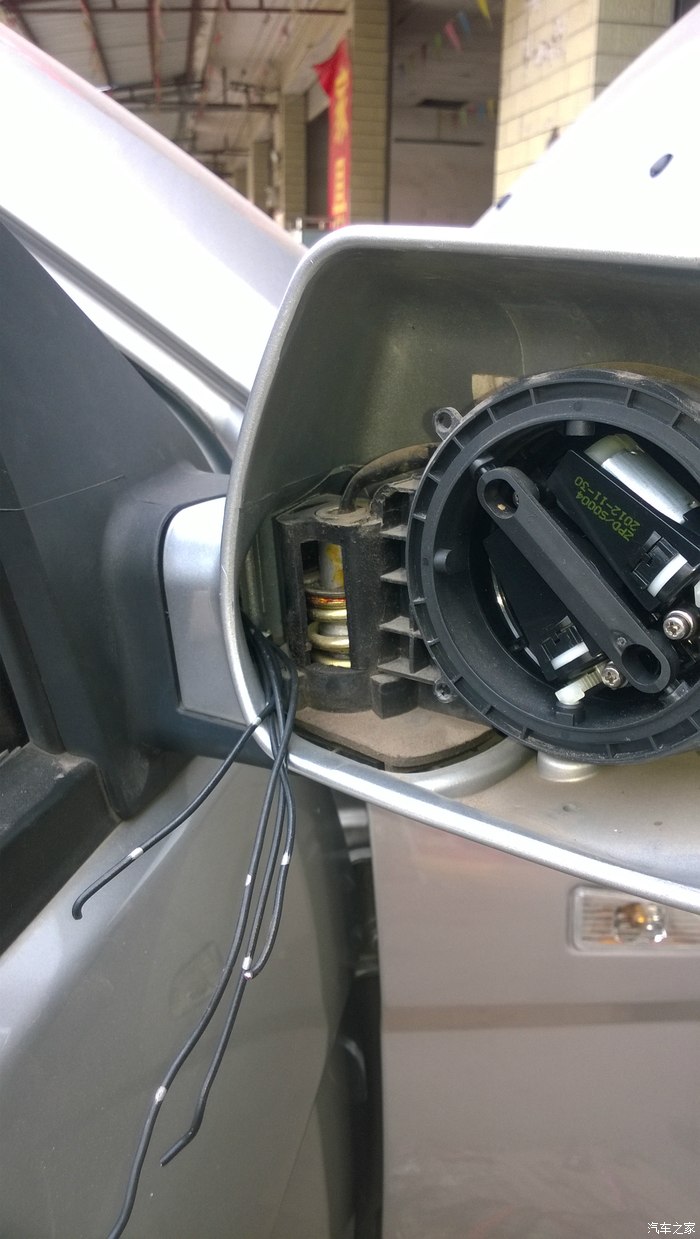

对了和大家说一下这个镜为什么不能从原位的线束安装,为什么要多此一举要打孔,为什么要不能折镜
请看这线的位置
大家看一下就明了
线束正好从折叠的中间通过,所以折叠的时候会压线
大家明白了吧,看我们的后镜多精密,缝都没有,呵呵

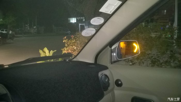

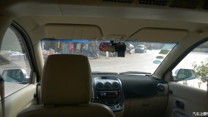

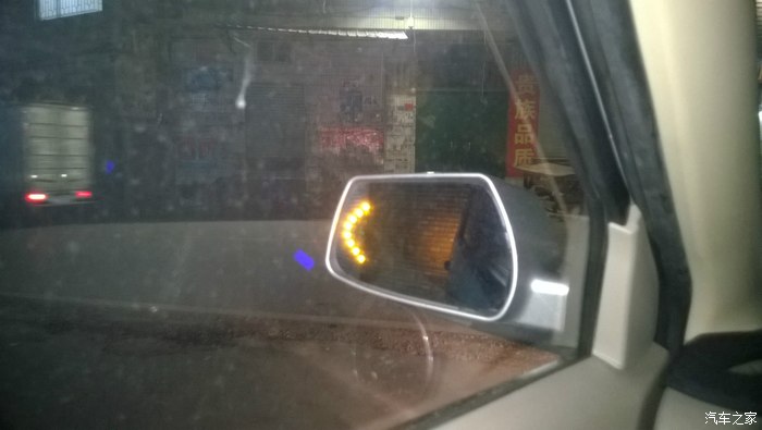

大视野就是好,可以看多一条车道
效果
晚上效果
改装有风险,且改且珍惜,右边因为对位不小心贴上之后,想强行撬偏一点,以致撬烂了一点,不过不影响使用,不注意也看不出来,呵呵,在这里多谢悻哥,辛苦悻哥了
