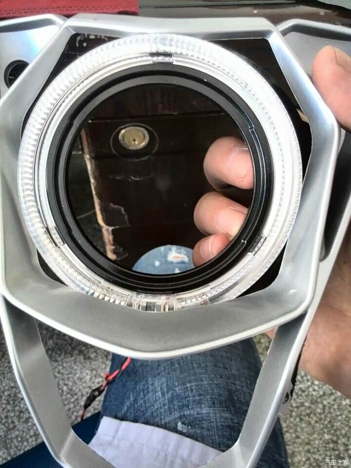

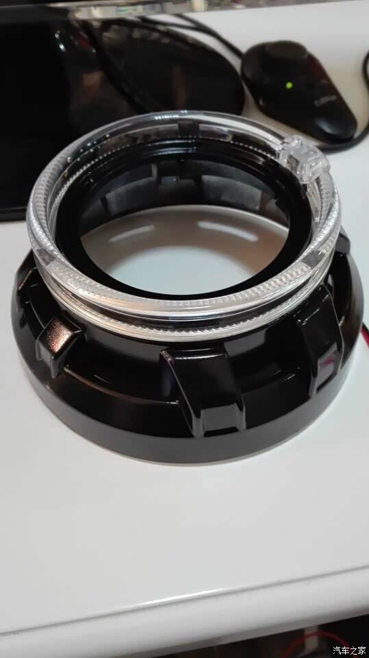

升级宝马天使眼光圈,底座直接联系卖家熏黑发货的

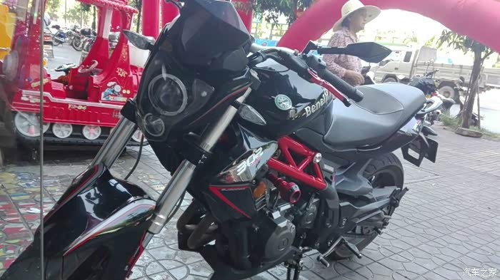

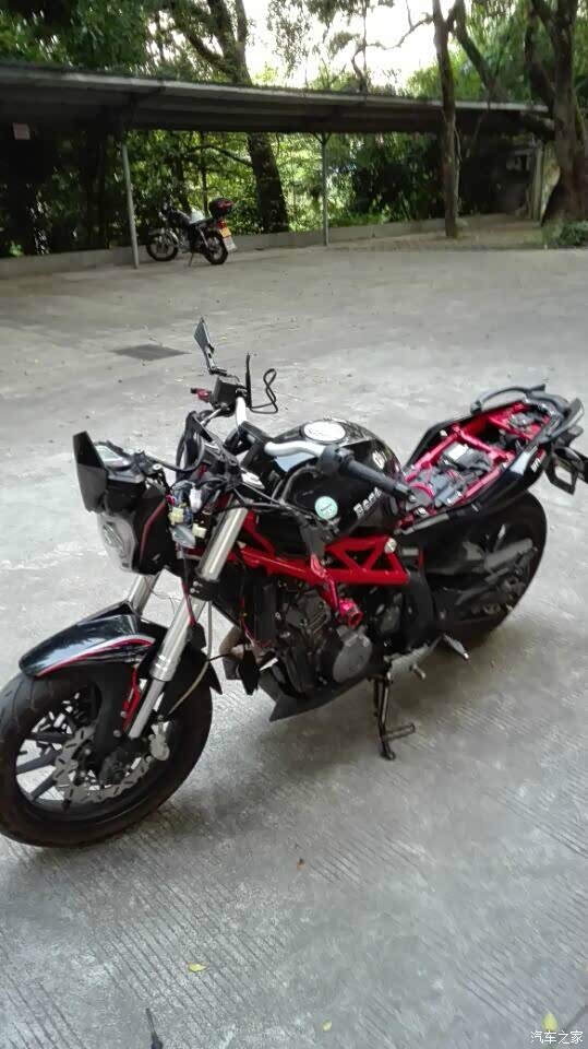

300拆车后怎么有一种特技车的既视感

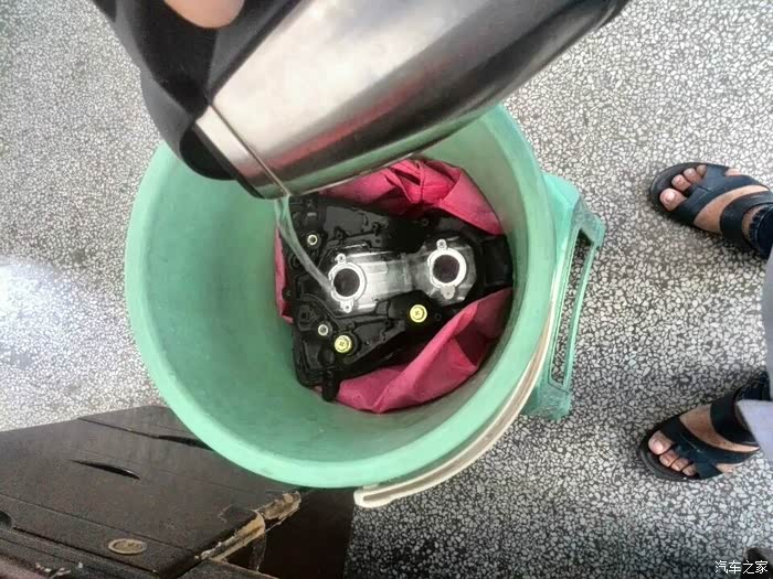

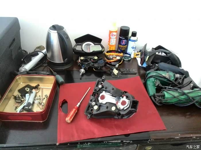

这里说明下开灯壳小窍门。 直接拿煮沸的开水烫开!无损最便捷的开灯壳方法。
倒水啦。。
浸泡5分钟,打开了! 完美!
开壳无损! 之后用放置一边,稍等温度下来后用裁纸刀刮下来胶条即可。

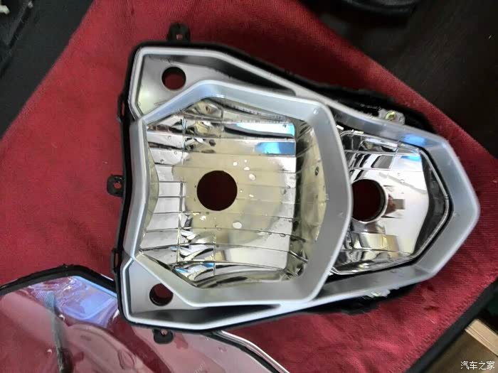

试一试空位和空间
光导大了, 摩擦摩擦, 必须磨掉总成的上下层面。。。 后来发现我的想法太天真了。。。。
就这么一放 **都高哈哈哈。
准备开工,工具和工作台齐活啦。

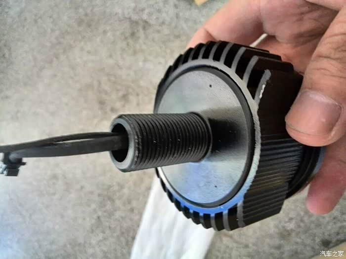

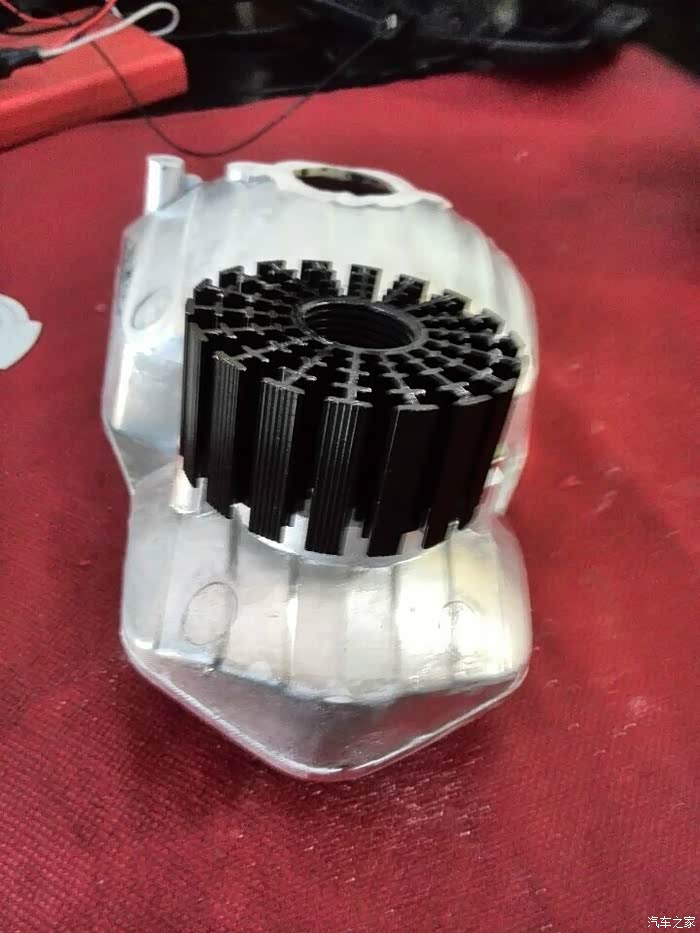

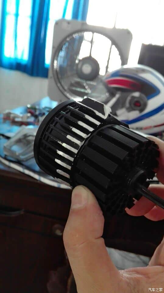

U8激光炮的后散热固定也要抹掉,顶着 灯碗进不去。
太长了

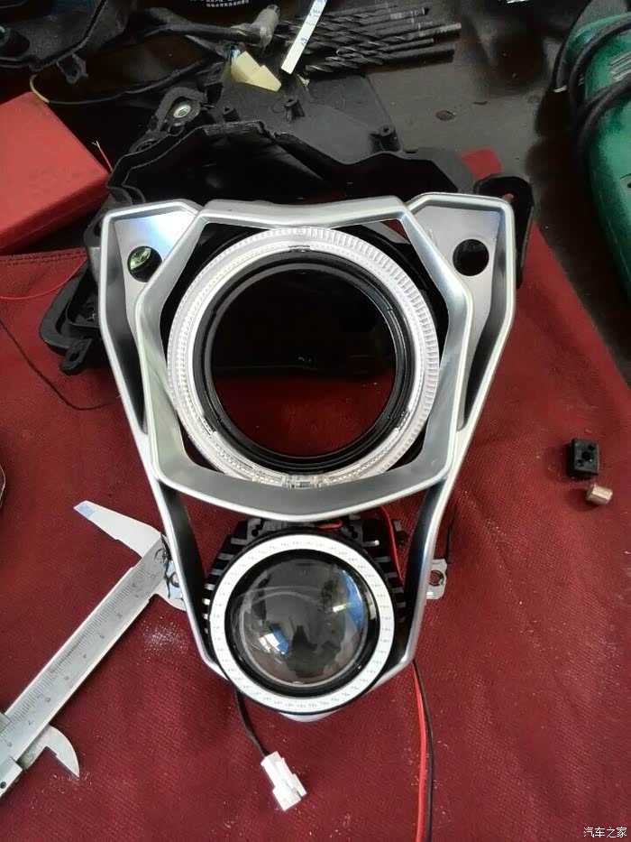

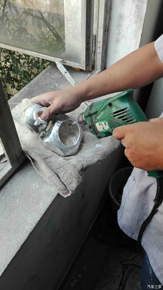

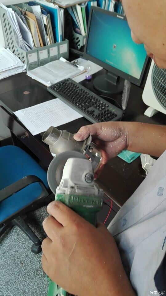

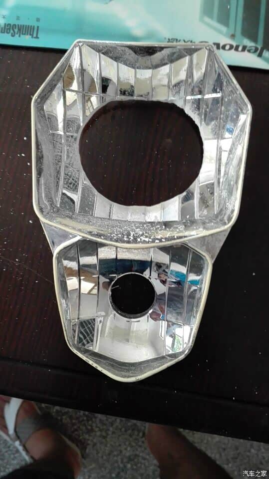

打磨透镜的底座!对照着灯碗的角度一点点修边

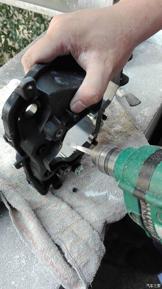

钻头磨边灯碗,灯碗一开始不能开的孔位太大,需要耐心的比对,一点点打磨。

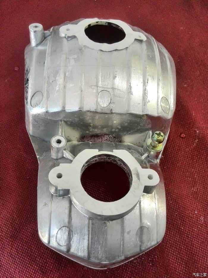

大致成型,还需打磨。
完成啦! 灯碗熏黑是必须的 。 手摇漆搞定
试装孔位,发现细节还是需要调整,继续摩摩摩擦···

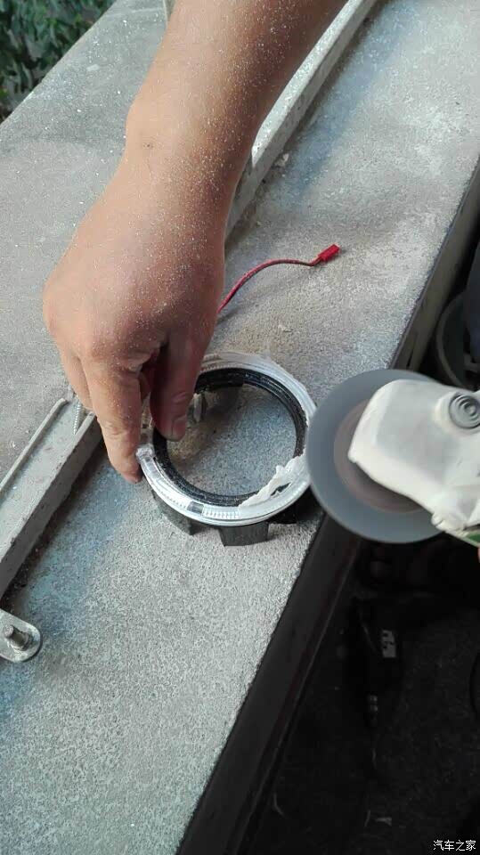

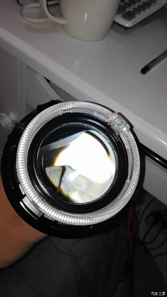

试装后发现灯位置还是太高。 就是那宝马天使眼害的! 继续磨
打磨天使眼

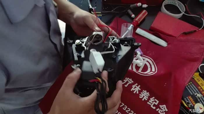

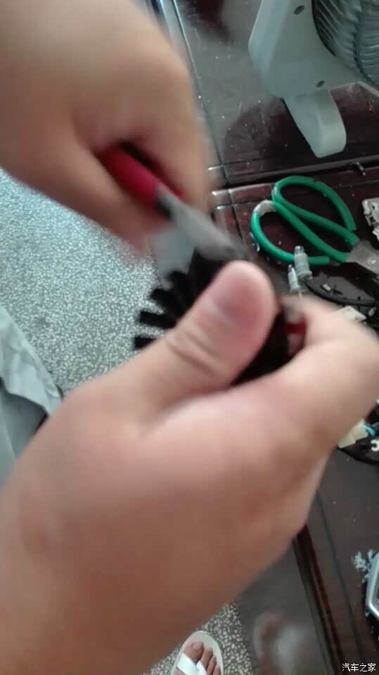

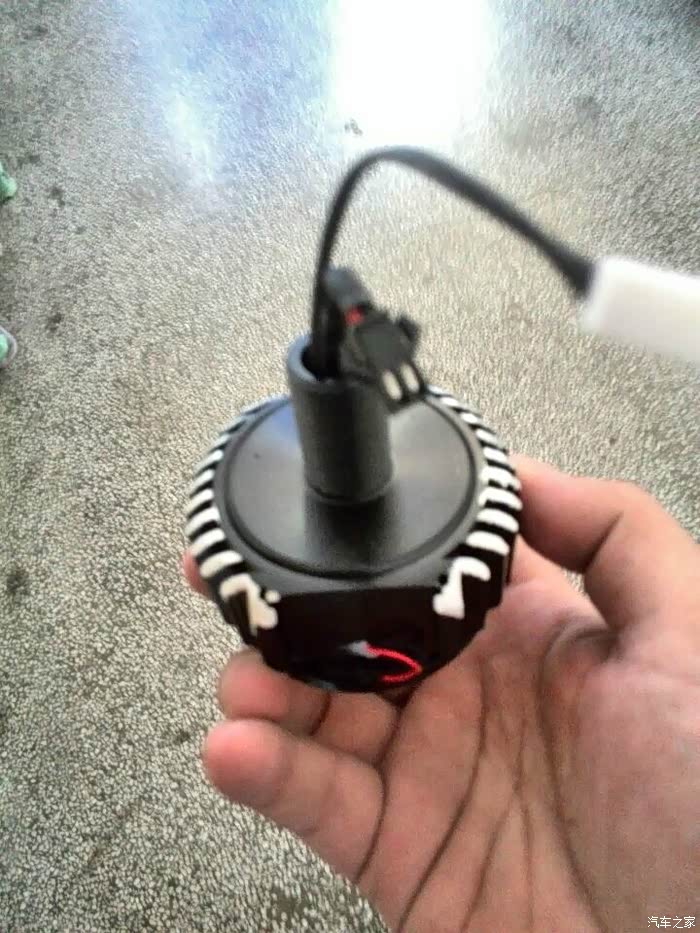

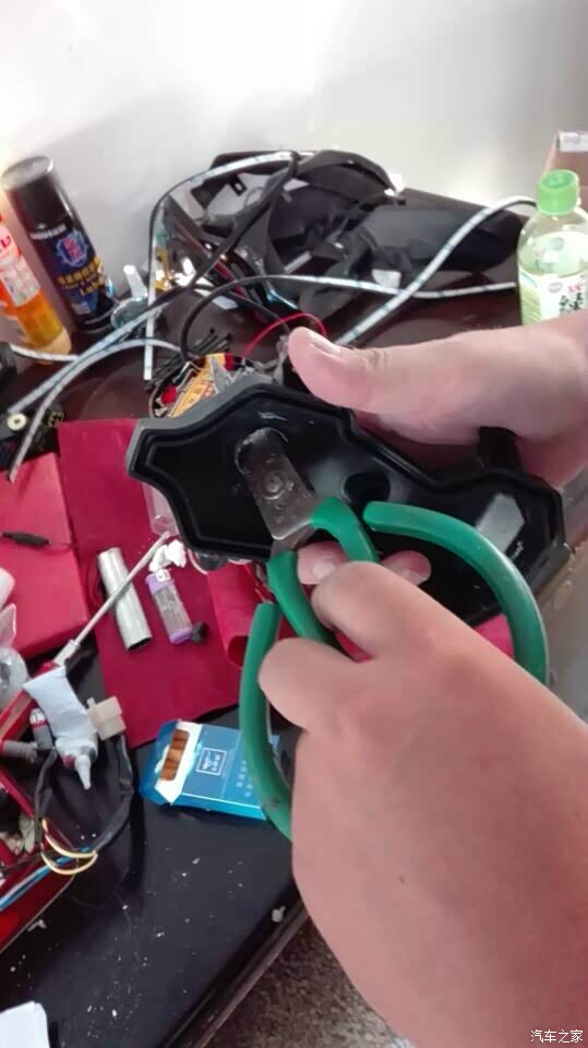

准备封后盖的时候发现尾段U8的散热挡着了,不行。。 用线钳子直接扒了散热边

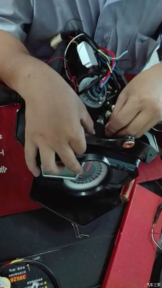

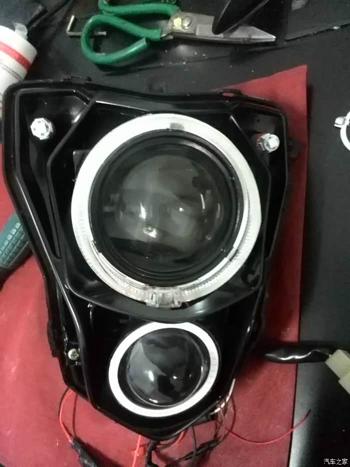

大致完成了,准备安装仪表等等附件
后盖孔位开孔
成型了。。。好不容易等到你
成型了。。。好不容易等到你 封盖
安装
安装中·····

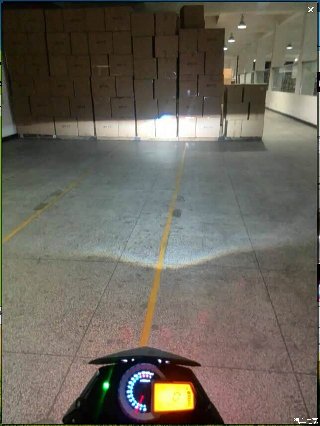

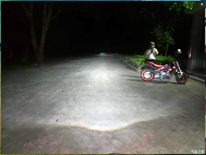

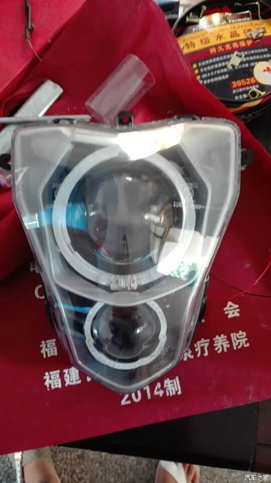

近光切线!!!
爽啊 。。。

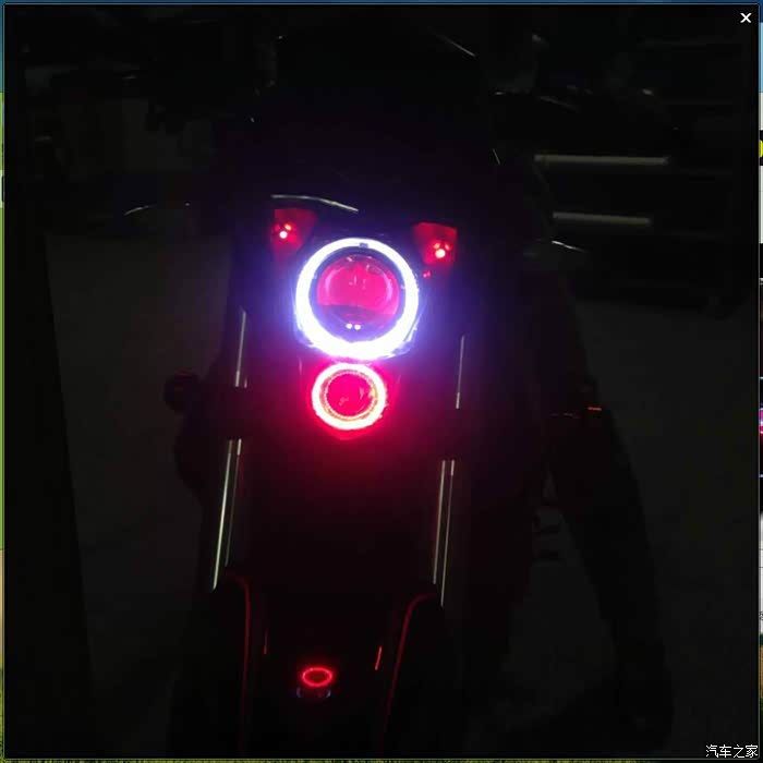

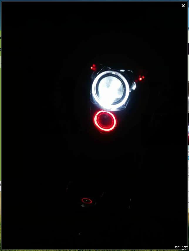

上小糸单天使眼双光透镜, 下U8内置款激光炮 三档可调爆闪,独立开关。
远光图
安定器 卖家发货时候也直接给熏黑了,这个安定直接可以对位300的下龙头孔位 ,完美!
白天效果

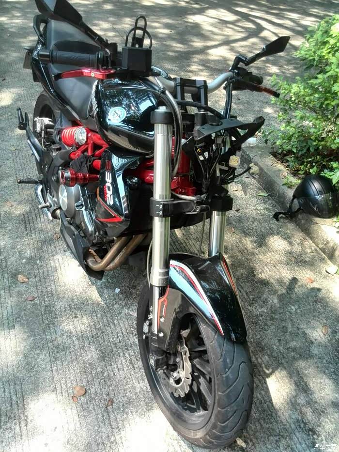

总共耗时共计8个小时完成,期间过程辛苦+耐心不再表。看着完成作品,那个美啊 。 算不算第一骚灯 ·_·~~
