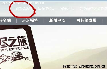

首先输入 福特的网址   http://www.ford.com.cn/
然后再 网站中间位置点击

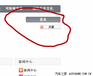

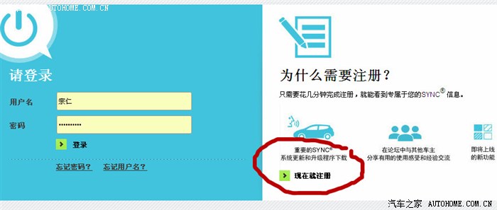

进入后点击右侧的登录界面

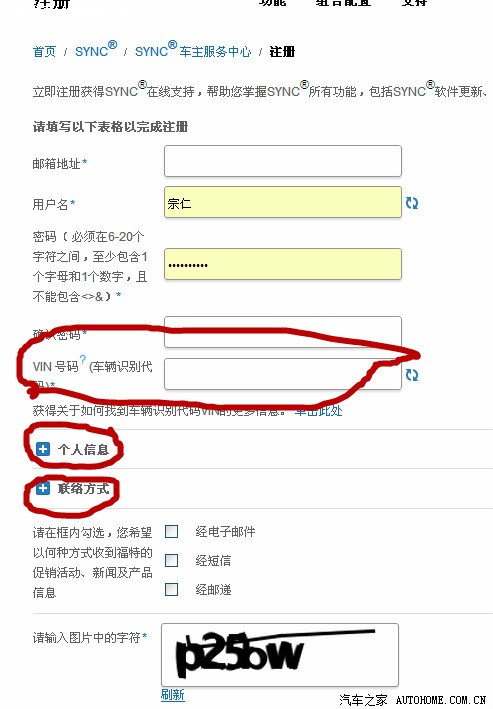

然后进入下一页面 因为本人已经注册完有自动登录功能所以新朋友点击这个注册
然后进入注册页面

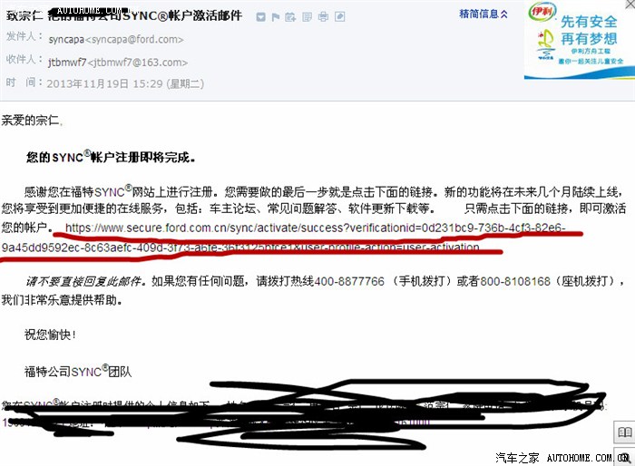

在这个页面有几点要注意 就是必须需要撤了的VIN号码就是车辆识别码 那个行车证上都有的 还有 “个人信息”“联络方式”都要点击开里面有需要填写的内容 然后系统会自动发送一个激活的邮件到你填写的邮箱内
然后复制或者直接点击上面红线部分运行 就自动激活了 (额...涂鸦的有点恶心啊...凑合看吧)
然后邮箱还会受到一封邮件提示你已经激活成功

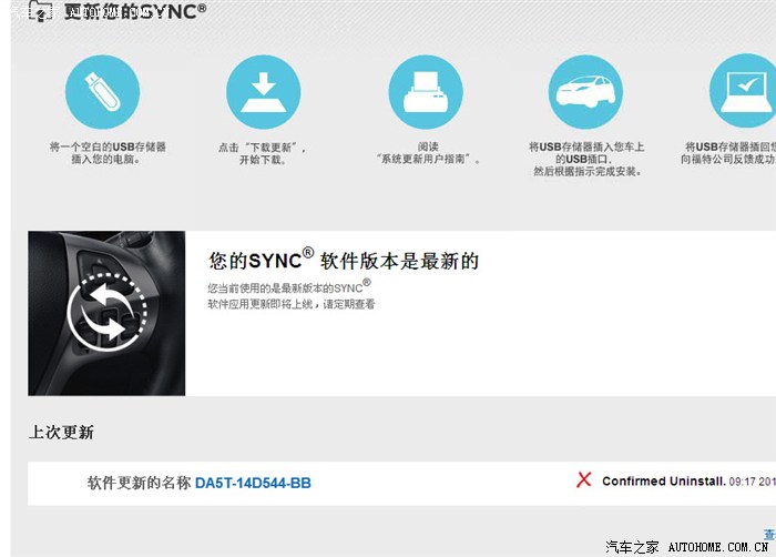

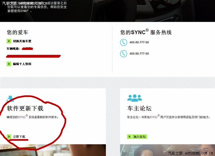

然后进行登陆 登陆后页面是这样滴

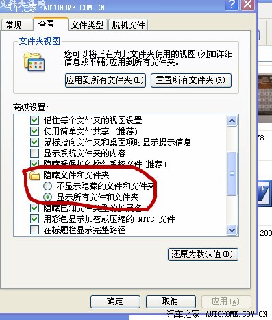

这里要提示一下 这是要提前准备好一个U盘 移动硬盘什么的盘都行 总之一定要没有其他程序的 如果有旧的也可以 先把东西导入电脑里吗 但是在提醒一下  有的U盘 或者硬盘有隐藏文件哦...可能是小电影...或者什么什么的...要注意啊...教大家如何查看  先点击任意文件夹 然后 点击上面的 “工具” 在然后点击“文件夹选项”在然后点击“查看”然后如图所示 点击显示所有文件和文件夹(记得以后选回来哦)然后就把所有东西导干净哦 一定要用干净的U盘哦 !

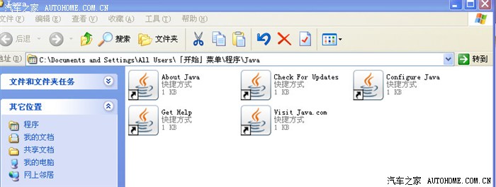

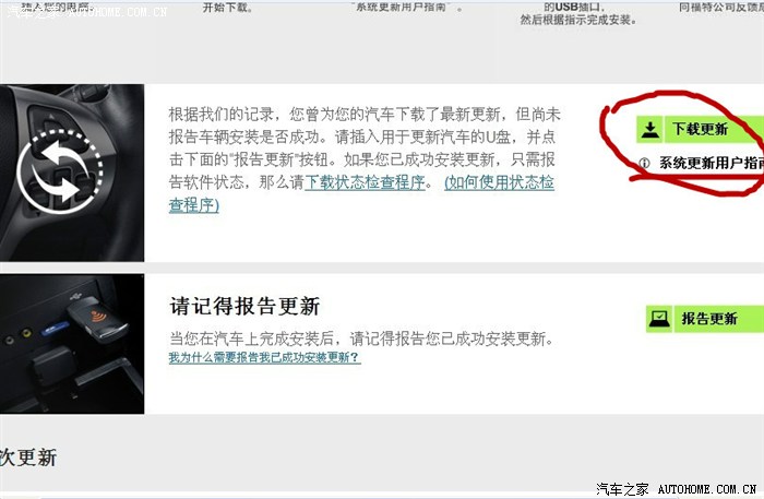

点击立即下载!注意看一下系统用户指南  它会提示你一些很有用的东西,点击下载更新的时候系统会提示你下载一个应用程序 或者叫IE插件吧 叫“Java" 然后用它来下载应用程序  如果原来安装就直接下载了
就是这么个东西 我截图的是快捷方式

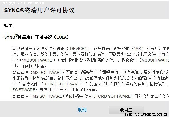

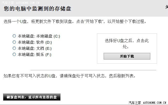

同意后 就到选择U盘页面了
把U盘连接电脑后 选择U盘 然后开始下载 然后就慢慢 等待了!

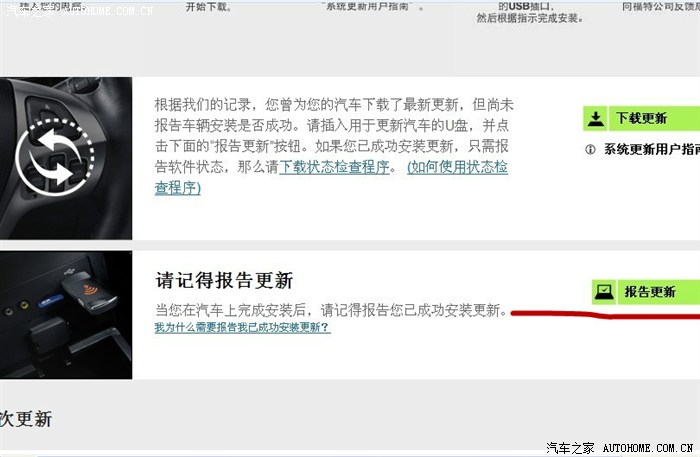

带着你的U盘 里面的东西不要删除哦(因为会有一个反馈的程序) 然后再重新登录到网站 在这一页面下点击报告更新 这样它会记录你更新到哪个版本 这样下次再更新的时候就不会更新错误!很重要哦
更新完成后的页面是这样滴
