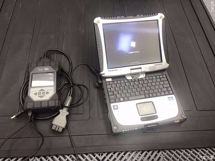

很多车友问需要加装模块吗?这里告诉大家,不需要的,只需要电脑编程即可
提供车辆的车主是北京车友群的时先生,18新款也没跑多少,6000多km

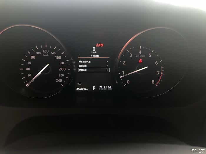

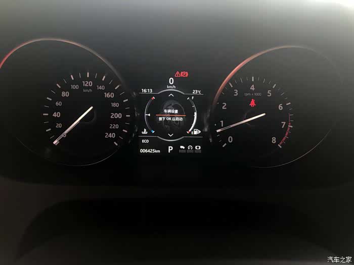

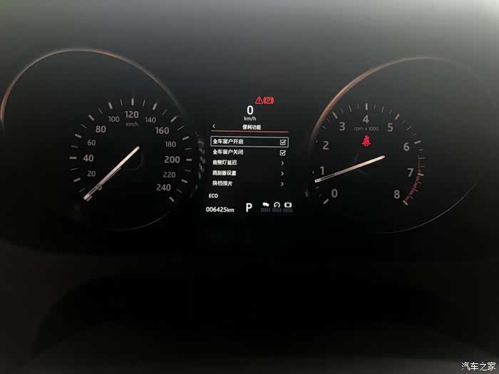

先看看原车,进入车辆设置
进入便利功能
原车没有自动远光灯,下边会上刷之后的图片

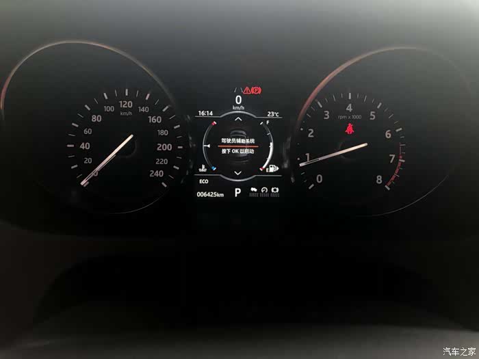

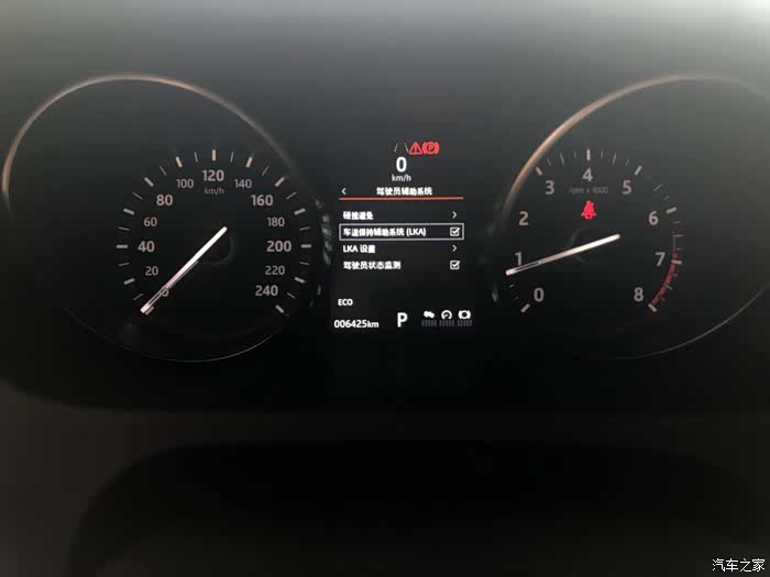

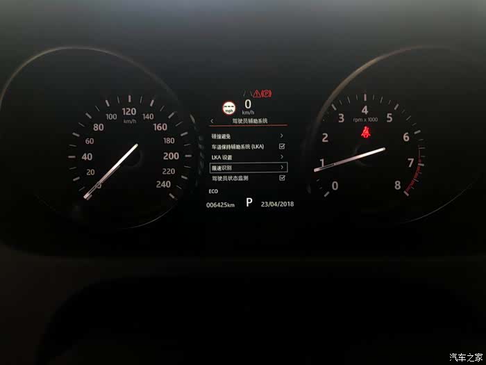

进入驾驶员辅助系统
18款车型原车有车道保持辅助系统,和驾驶员状态监测
18款之前有的车型是没有,可以根据具体情况加装硬件来实现的
进入LKA设置,两个选择,第一个转向振动,如果车辆偏离车道中央,且系统没有检测到明显的车道变更操作或方向指示灯的使用,则触发振动警示;第二个是转向辅助,当车辆意外偏离行驶轨道时,系统会自动纠正方向盘,使车辆回到正确行使轨道上。

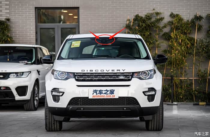

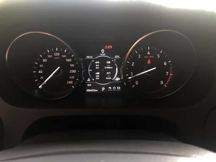

可以看一下图片红色箭头所指的位置,如果有两个摄像头的话就可以实现车道保持辅助系统,自动远光灯,交通标志识别这三个功能的,主要是依靠摄像头来识别信息传达的

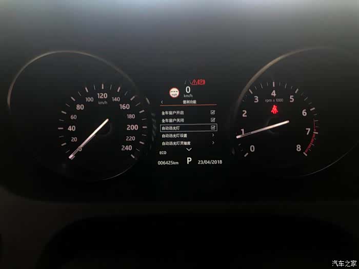

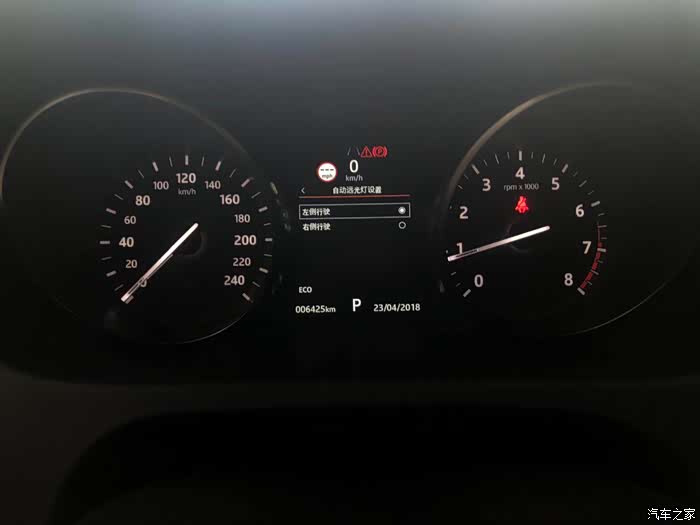

刷之后
进入车辆设置,打开便利功能,出现了自动远光灯,选中即可使用
晚上的时候灯光显示AUTO就会在行驶中速度超过40的时候自动开启,当前方没有灯光的时候会自动开启远光,有对方车辆会灯时会自动关闭,非常实用,特别是跑长途和山路很实用,
国内驾驶位在左侧,所以设置自动远光灯的时候也是在左侧行驶

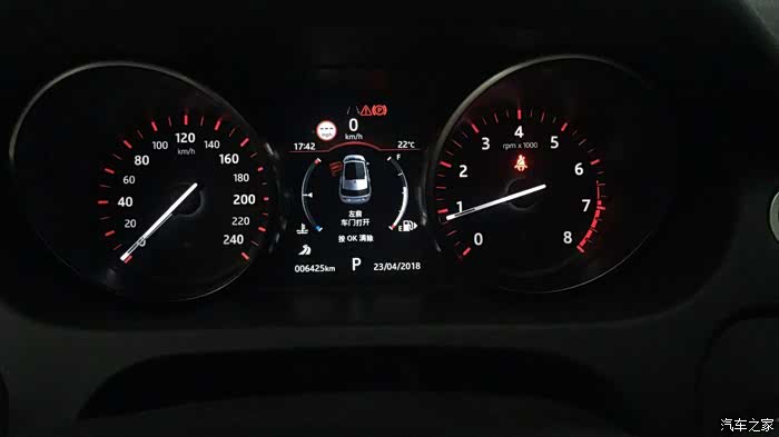

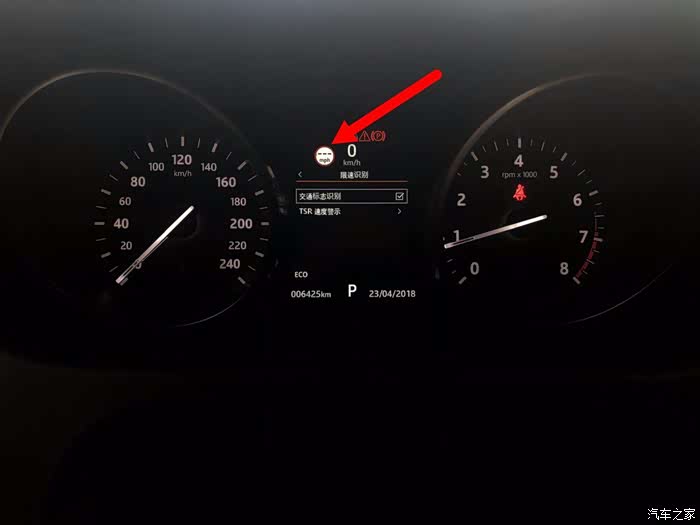

驾驶员辅助系统进入限速识别,通过电脑编程以后实现的
选中后会在仪表箭头所指处出现一个白色的小圆圈,显示识别出来的前方道路的速度提示,这里大家要注意看一下,白色圆圈里边写的是mph(英里),但是在国内这个是通过内后视镜后方kafas摄像机识别机动车道旁的限速标识,所以实际显示的是公里,大家按照正常的速度行驶就行

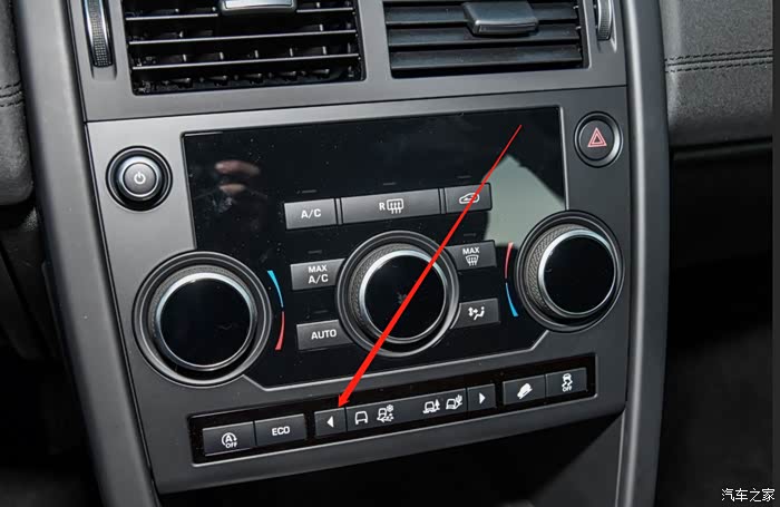

正常是公路模式,也不需要更换面板加装硬件,刷隐藏后,按一下箭头所指按键,即可在使用RS赛道动态模式
RS动态赛道模式,仪表会变成红色表底,刷完动态模式后,这个模式增加了底盘悬挂硬度和油门灵敏度,感觉运动感更强了,类似于宝马的普通驾驶模式变成了Sport/Sport+模式,其实并没有真正的所谓动力提升
很多刷完的客户都反应在起步或者堵车中使用起来非常不错的
