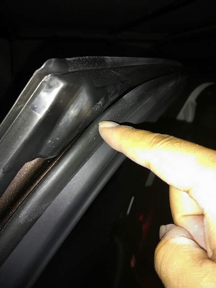

CC为了追求H7的隔音效果在车门处设置了三层密封圈,所以只要平路或者静止状态7的隔音和密封性都非常优秀。自我感觉比我原来的迈腾强,但是恰恰就是这个三层密封圈造成了颠簸路面或者底盘在倾斜状态四门会发出咯吱咯吱的声音。为什么呢?因为7车门上部的贴合度不够,具体原因是钢性不够造成受力变形还是间隙太大我不好判断。各位车主可以用力按连续按下左后车门上饰条的中间部分,那个咯吱咯吱个人判断就是那三层密封圈相互摩擦产生的,也就是车内在颠簸路面产生的
咯吱咯吱,当然车内听要比外面听轻了许多。托们肯定又要说了,你个玻璃心就不该买国产。好吧,我这个吹毛求疵的就写这么多了,小米手机码字,华为正在用微信群…

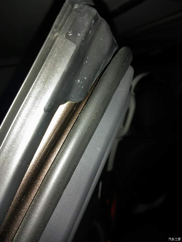

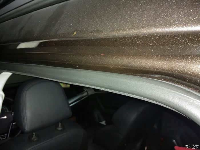

自己动手整个密封圈打蜡,由于外面下雨车库狭小没有完全到位
,初步手掌按压比一开始咯吱声减少80%。
主要是这一圈一定要打
