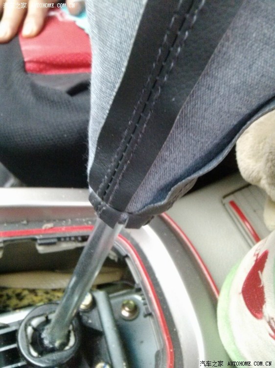

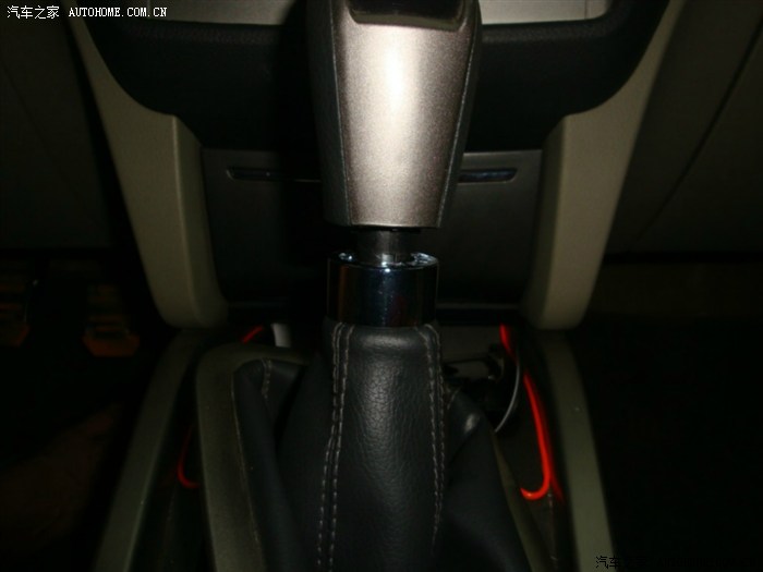

把下边盖子拉起来
把排挡头下边的皮子拉上去
有个铁丝固定皮子把铁丝弄开就可以把皮子撸下来了

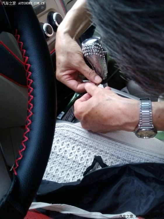

下边开始卸排挡头,因为我爸爸给我卸排挡头的时候我没拍图片,所以借用老毕的图片一用

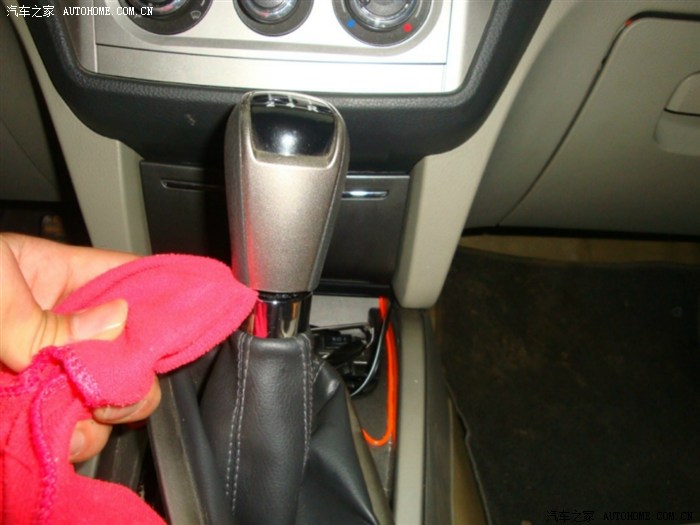

用布垫着撬排挡头下边稍微用力一点就好
撬到这个程度就OK了,你就可以把排挡头拆下来了

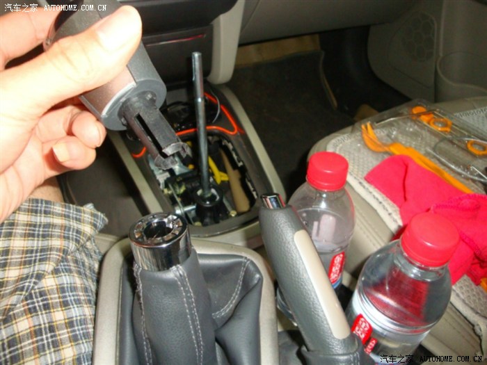

原车排挡头拆下来是这个样子的

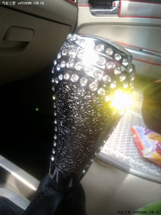

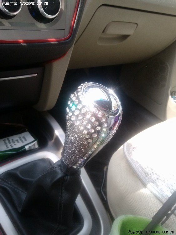

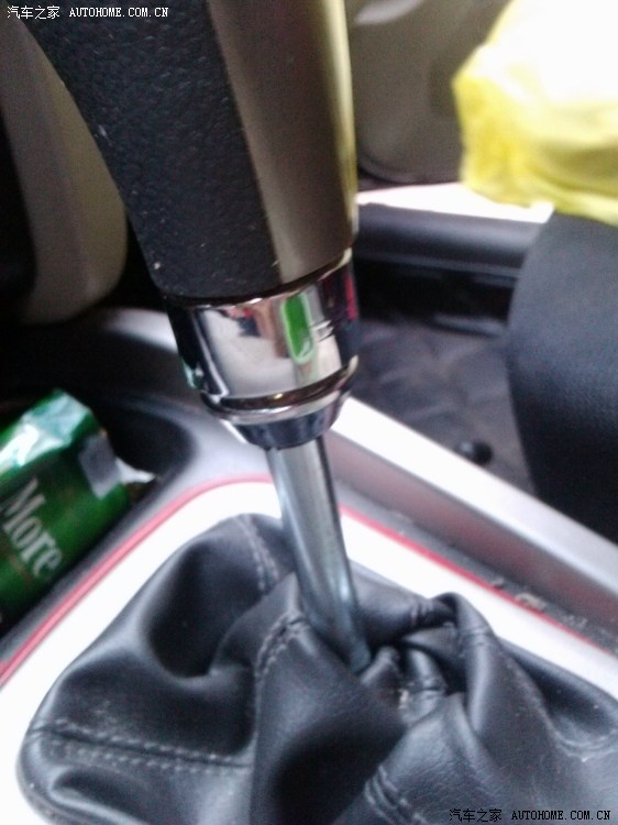

过程就是排挡头下边有个可以拧下来的部分是为了挡住拧螺丝的地方,先按那个,然后用排挡头自带2个胶管取合适的一个套在排挡杆上安装排挡头用内螺丝固定再把下边的拧上就可以了
然后大家看上图,排挡杆上有个凹槽,这个就是咱们皮护套固定的位置了
这是我爸爸在拧小螺丝固定排挡头

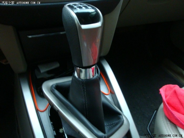

安装后效果
很闪吧,旁边还有敲诈老毕的阿尔卑斯棒棒糖

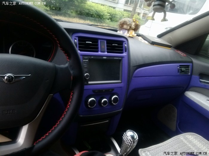

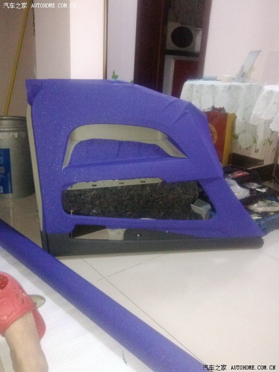

下边上图贴内饰了哦,紫色贴纸宽1.57米我买了3米,银色贴纸宽45公分我买了80公分,贴完之后紫色剩下了50公分左右银色基本没剩下。
此次贴膜所用贴纸都是带导气槽的,很好贴,但是粘合度可能不如不带导气槽的贴纸。
所用工具,壁纸刀,小剪刀,钢尺,热风枪或者吹风机(曲面定型用)
因为贴膜耗时太长,我自己参与的地方也不多,就仅仅上几张图片给大家简单看一下过程吧

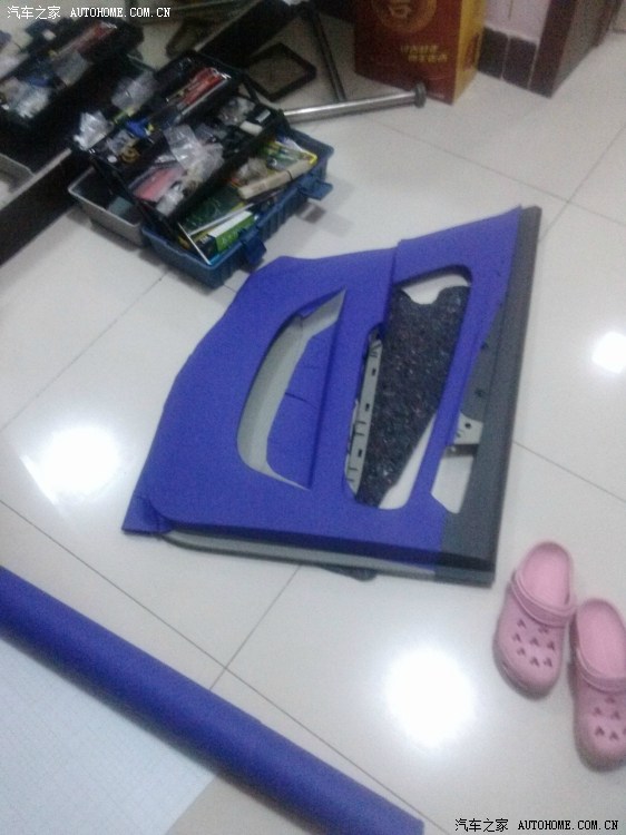

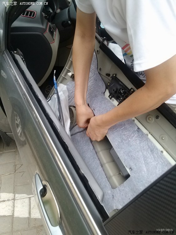

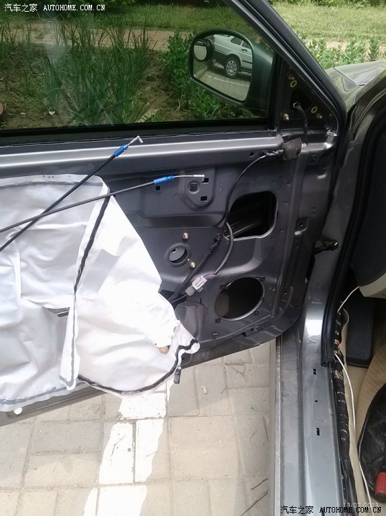

先拆内饰板
拆后的门子,看到没防尘膜都是皱皱的都脱胶了(敢问TB你防的哪家的尘)

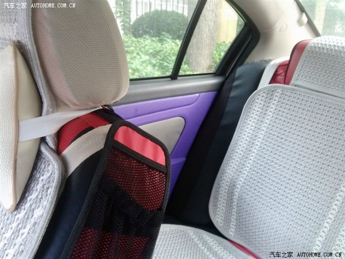

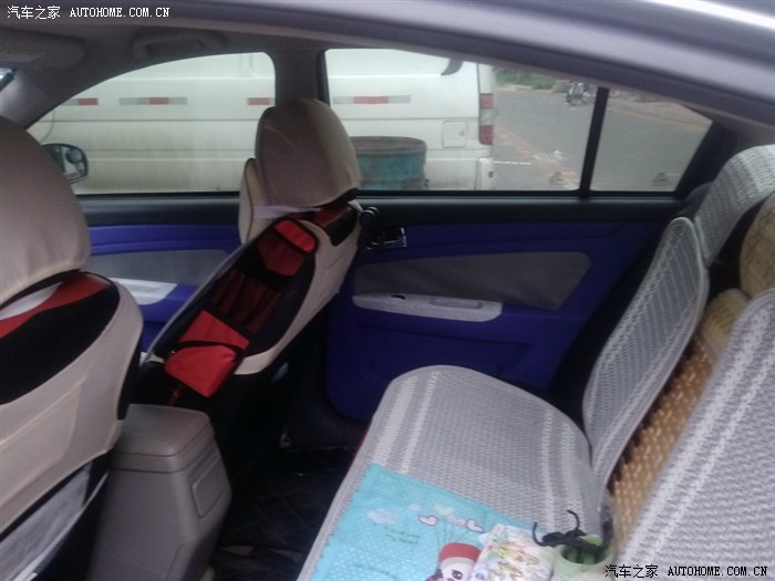

大体贴好的门板

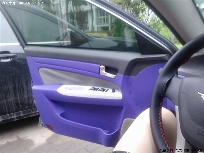

因为是钻石闪光面的所以拍出来的颜色比实际颜色要浅有色差
门板装上
中控
光线不同拍出来的效果也不一样

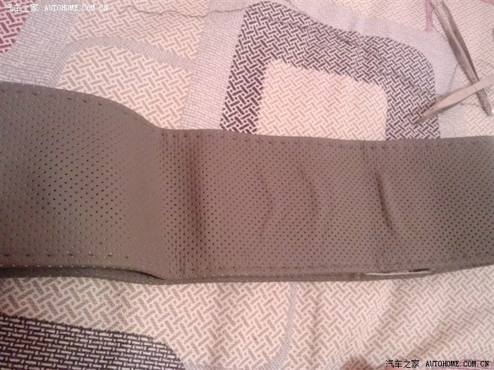

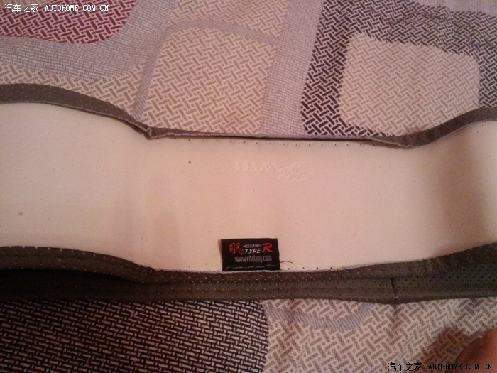

首先拿到准备用的方向盘套,这次买的是真皮带透气孔的舒适感很好,为了配合门板包的皮子,我这次的方向盘套也是灰色的

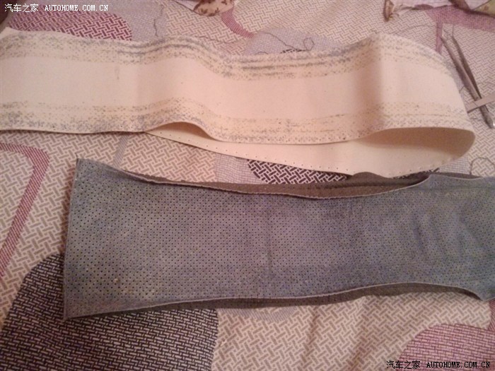

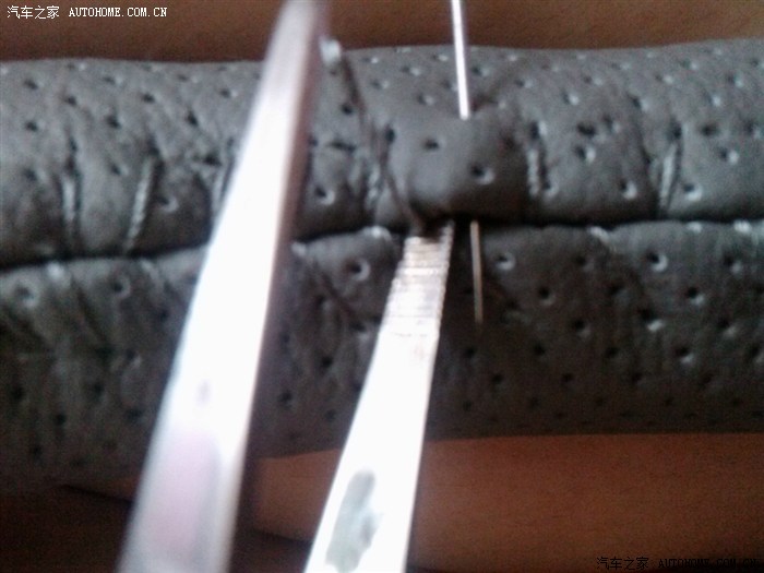

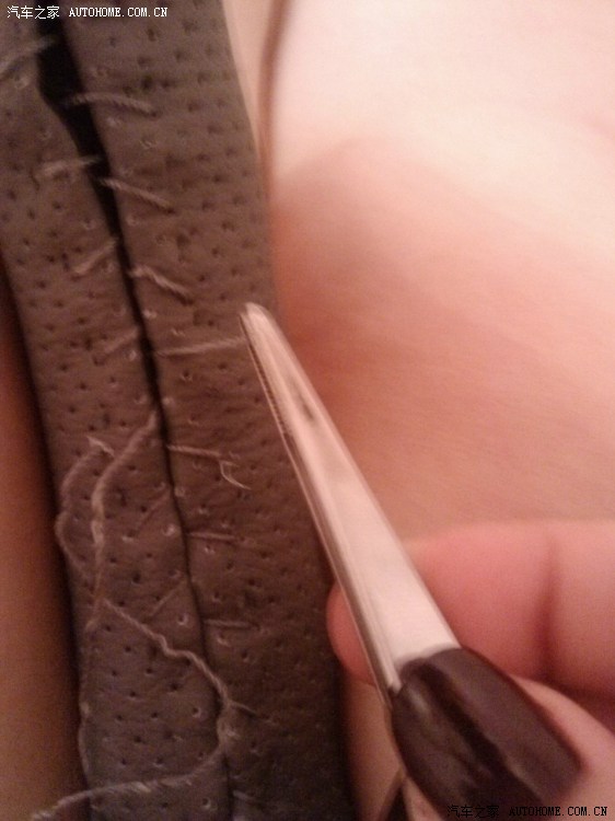

先把两边的线拆下来,注意不要弄断,后边有用哦

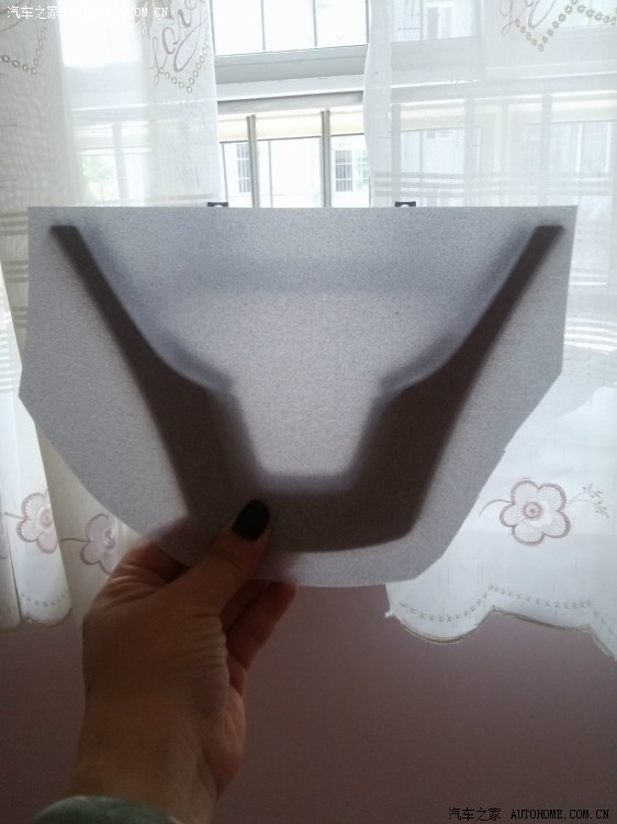

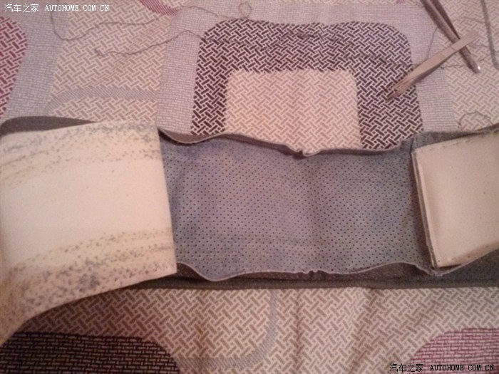

看到白色的泡沫膜了吗,是为了给方向盘套增加立体感的
把泡沫膜撕下去,撕的时候小心,别把膜撕坏,在皮子上有残留就不好处理了

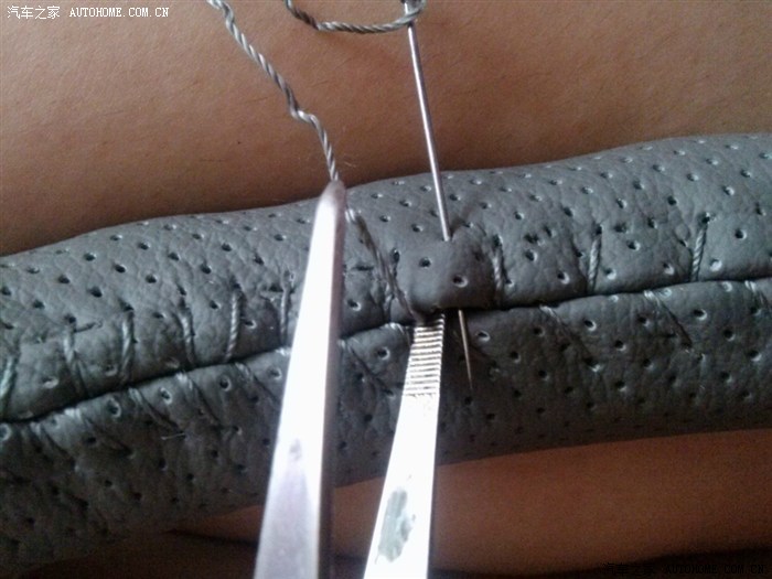

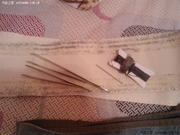

下边是缝方向盘套所用工具:
镊子,针,小钳子,拆下来的线,咱们用来缝方向盘套,因为给的线太粗了,拆下来的线很结实,粗细正好

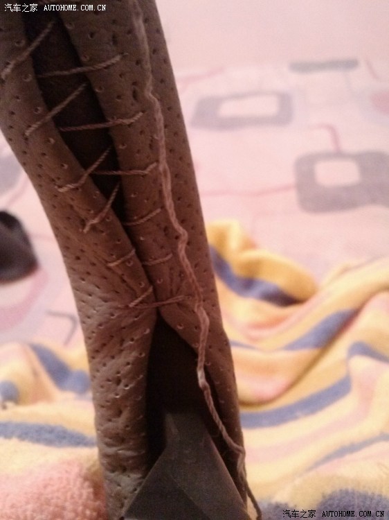

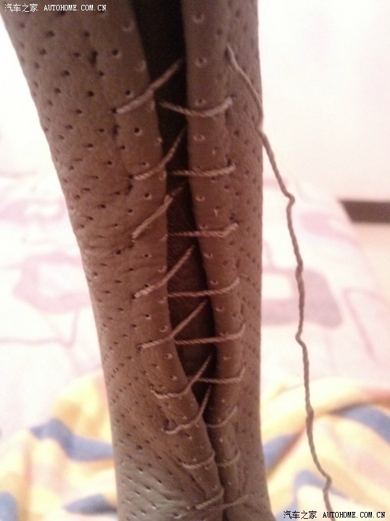

起头,先缝一字多来几道比较结实
然后拉紧
然后反过来再缝一道

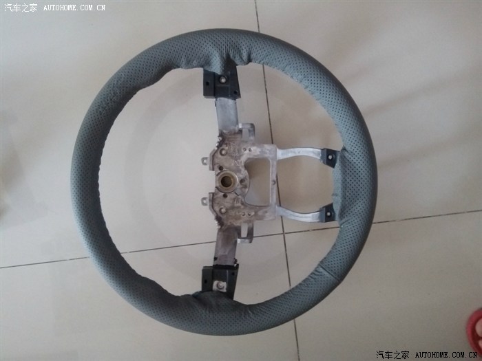

半成品
成品
缝方向盘套最好把接缝放在方向盘的右下角,有利于缝制,也不影响美观。

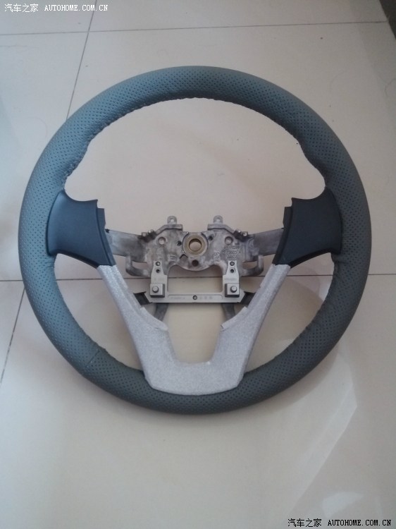

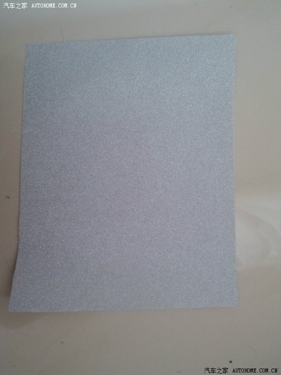

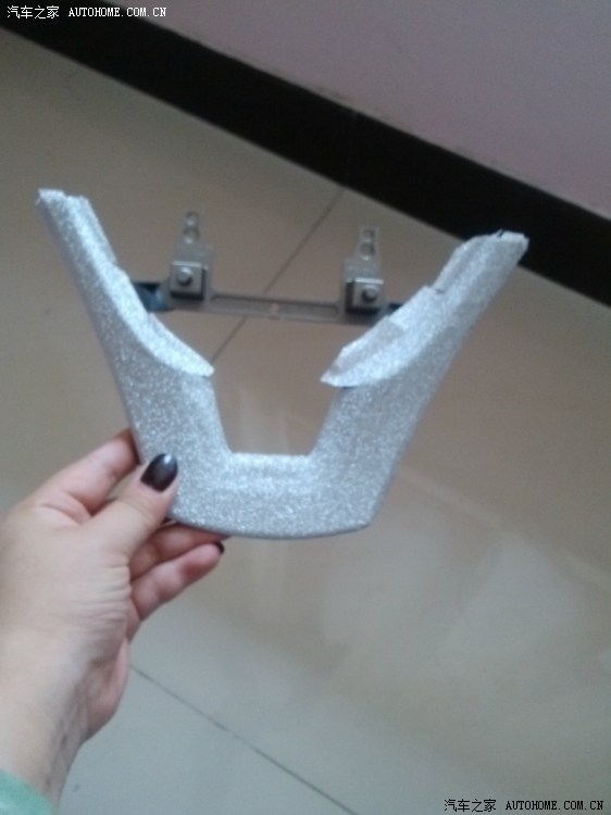

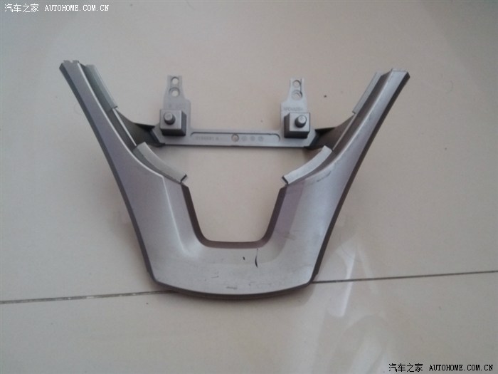

我把下边香槟金色地方包了贴纸,主要原因是老毕在拆方向盘的时候把那部分划伤了,毕竟第一次拆谁都难免,好在我有贴膜,贴上也蛮漂亮的,而且这种贴膜很厚,包边处理完全不用担心会翘边
这个是我用的贴纸
剪成合适大小贴上

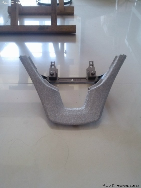

修正包边

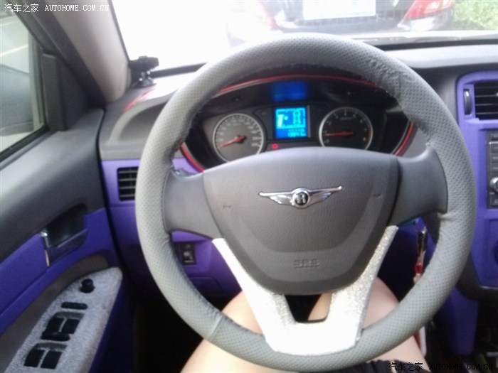

用热风枪处理后很贴合吧吥铃吥铃的很闪吧~
拼合方向盘把边藏在里边
HOHO~很漂亮吧
和原厂的可以一较高下了呢!

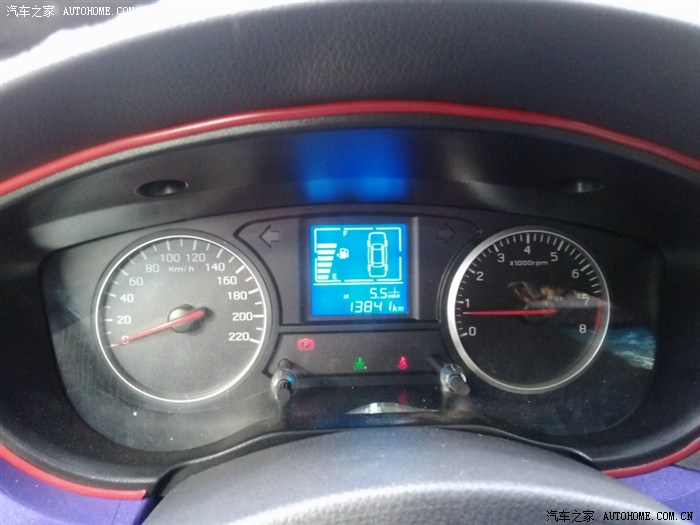

给大家秀一下我的平均油耗
