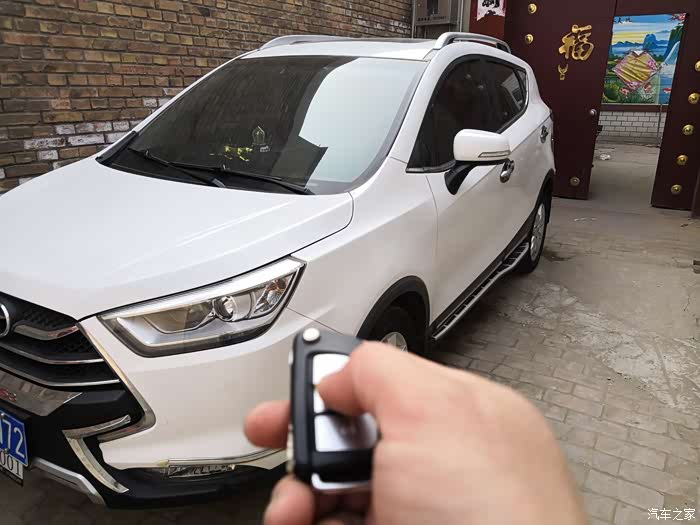

我的瑞风S3自从买了车之后到现在快三年了,遥控钥匙一直都是用的原车电池,最近感觉到遥控距离慢慢地再缩短了,起初是以为有电磁干扰的原因,最近发现遥控钥匙越来越不好用了,遥控的距离越来越短,今天一大早下楼准备开车,发现遥控钥匙根本没有了反应,连车门都打不开,也不知道是不是因为天冷的原因,导致纽扣电池的活性不是很好,还是钥匙的电池确实没电了,网上搜了搜相关的类似状况,大部分都说是电池电量低导致的遥控钥匙不灵活,想到已经三年没有换电池了,一定是遥控钥匙电池耗尽了,那就把遥控钥匙的电池换了

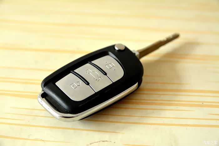

这是遥控钥匙钥匙,已经用了两年多了,感觉不是那么新了,遥控距离从新车的30米左右距离,直接降到现在的3米有时也不能开了,更甚有好多次失灵,用机械钥匙开锁,果断从网上购买电池,准备换掉

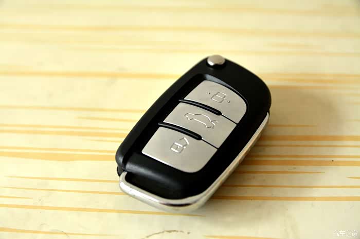

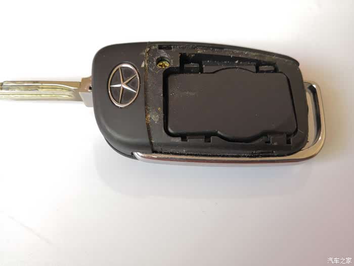

先来看一下车钥匙,可以看到反面的盖板是可以打开的,电池就在里面,接下去,我们来拆这个盖板

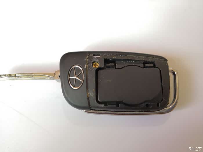

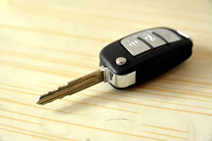

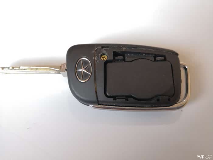

拿螺丝刀翘一下钥匙后盖轻轻一推,一点点的就能拿下来,不要用蛮力,使用巧劲,把钥匙背盖取下来,就看见电池盖了

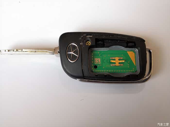

后盖打开就可以看到钥匙仓了
电池仓也是两个卡扣扣着的,一个一个的撬开就行了

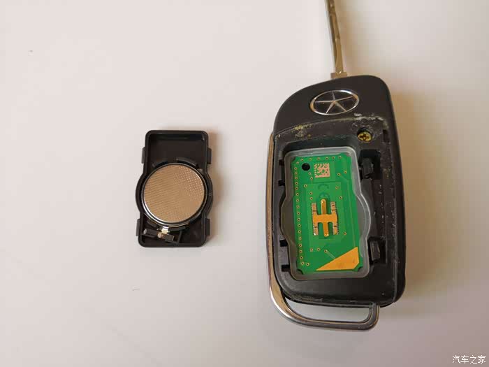

将电池盖取出,芯片和电池部分也分开了,芯片看着有硅胶套包裹着,防水防尘

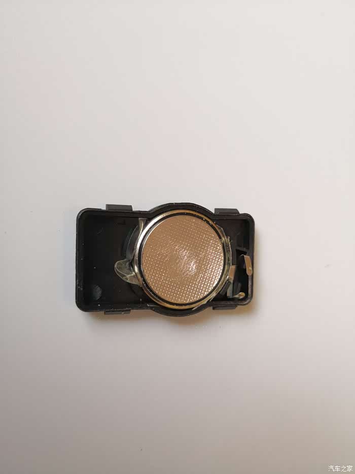

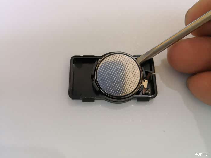

继续拿螺丝刀扣一下电池,电池部分就下来了

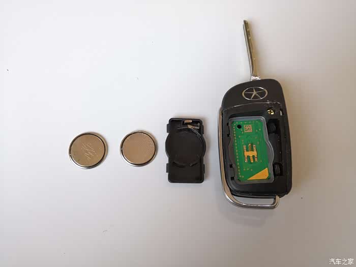

原装电池型号CR2032
新装电池型号CR2016
对比 一下,大小一样,厚度不一样
要用两颗,因为原装电池比新买电池厚一半
换上新的电池,注意正负极不要搞反了,平面是正极,突起为负极
安装好两块2016电池,对正方向,还原
非常简单,轻轻一按就卡上了

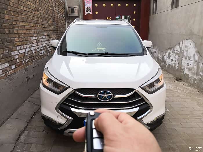

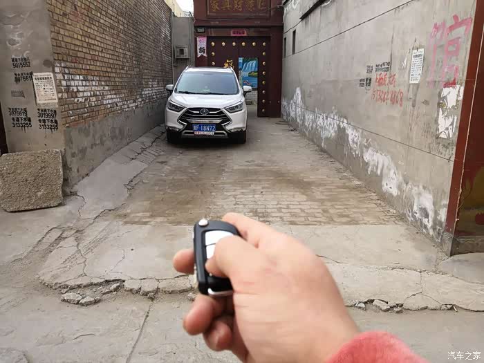

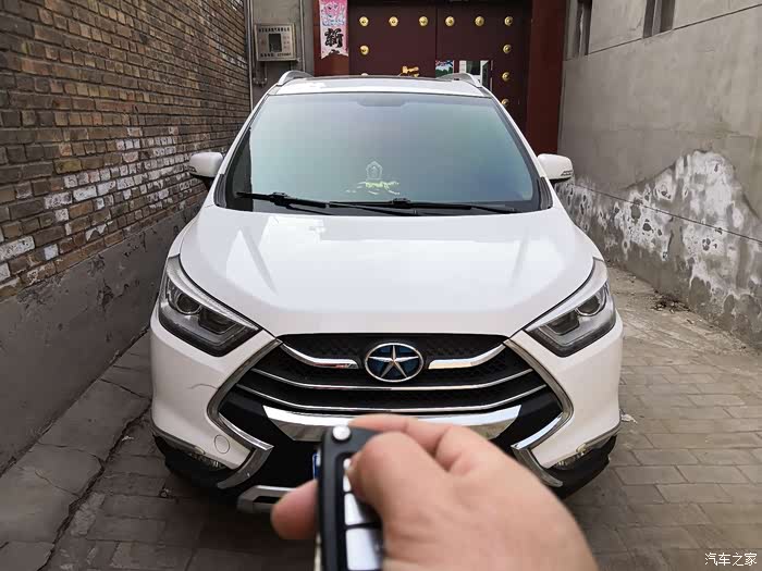

装完后实测锁车,解锁功能
更换后的感受:经过多次实测,最远的遥控距离大致为35米左右,换了后比原来的四五米距离要好得多,非常好用的,以后自己换就行

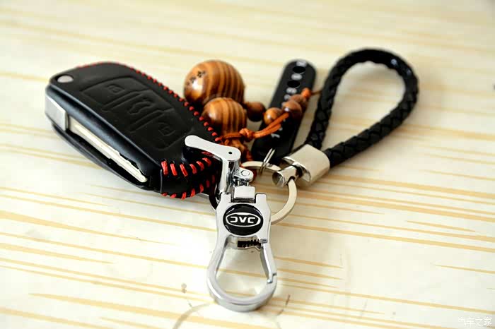

最后来秀一下钥匙包
