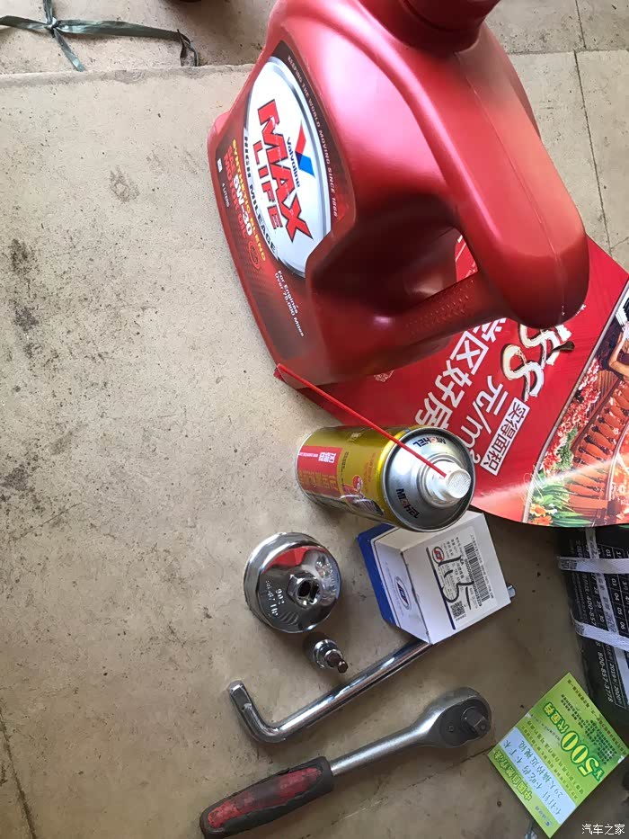

一直想自己动手保养车子,所以提前买好所有道具,趁今天有空就开始
这是我准备的材料和工具,不废话步入正题开始

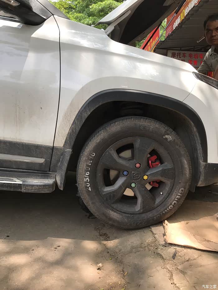

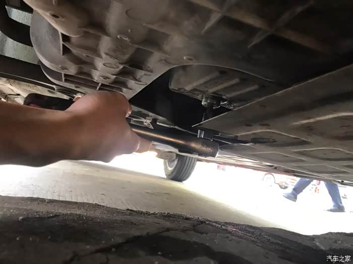

我觉得510的地盘不足以我钻进去拆机油底壳螺丝所以开上一个台阶在爬进去扭
这个是油底壳螺丝,用内六角扭出来,这个图是扭上去的

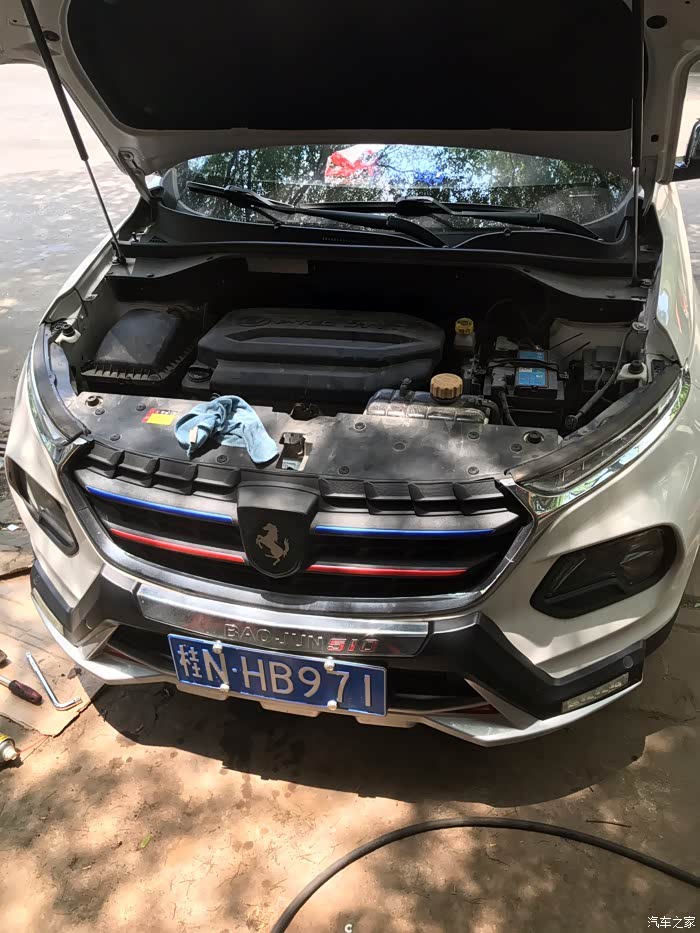

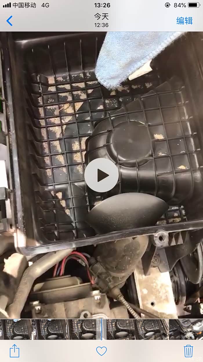

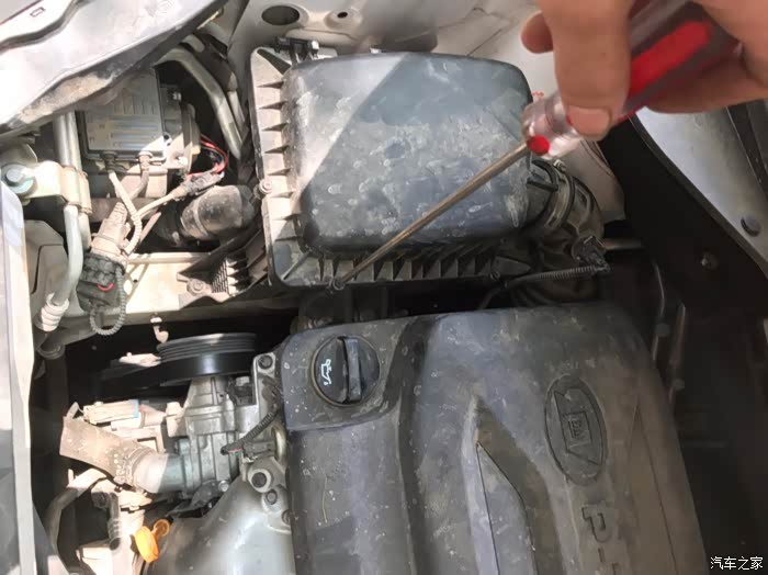

因为要等机油漏干在拆机油滤清器所以趁有空就开始清洗空气滤清器
我的天,拆开里面全是沙子,这个设计绝对有问题先不管它以后有时间在改一下

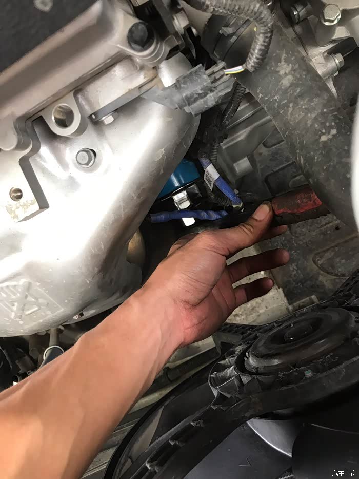

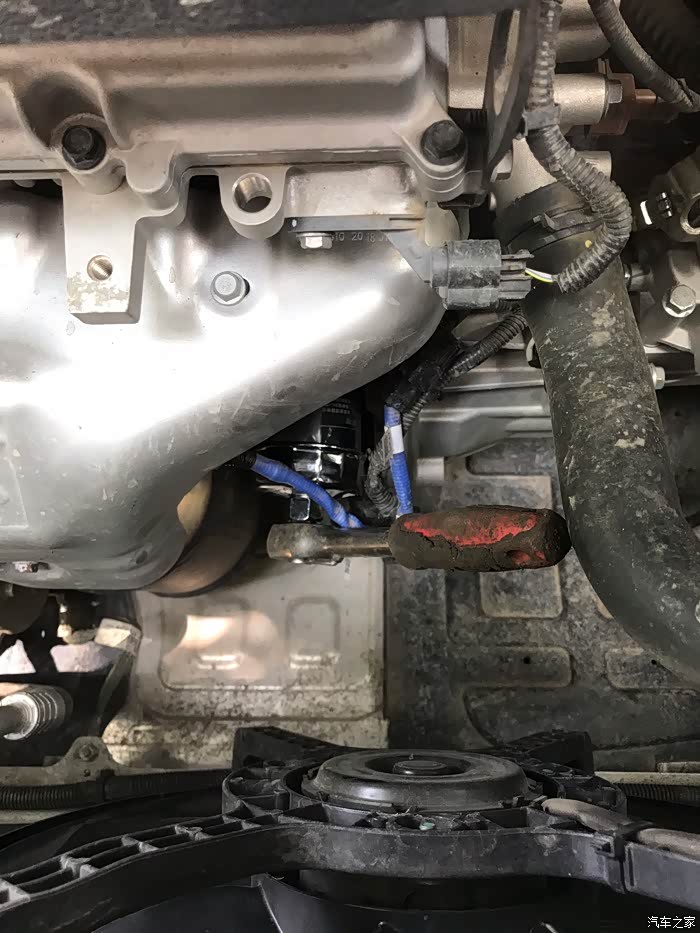

等了有半个小时左右开始拆机油滤清器这个位置从上面很好拆

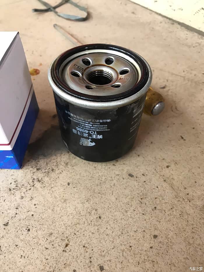

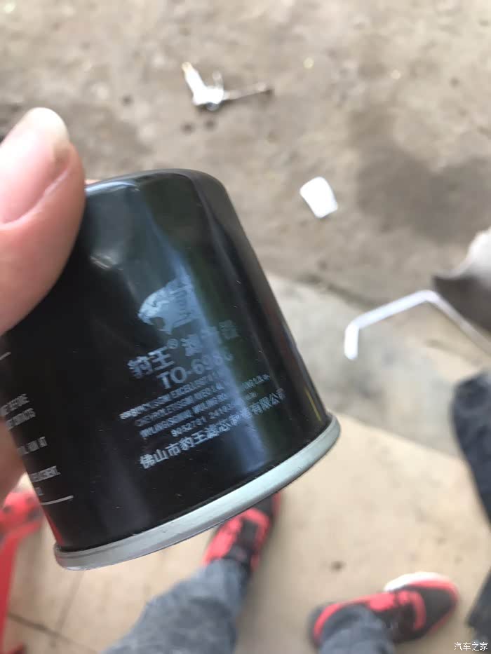

这是拆出来的滤芯,是上次在外面保养时候换的豹王滤清器等会把它拆出来看看里面的东西
这个是要装上去的新滤芯,原厂的哦,在胶圈上抹一点机油在装上去
装新的回去
拧机油底壳螺丝回去

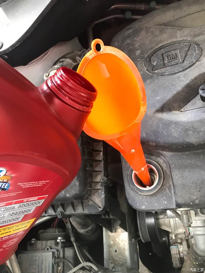

开始加机油
我只加了三升,我觉得够了因为可能也漏不太干净

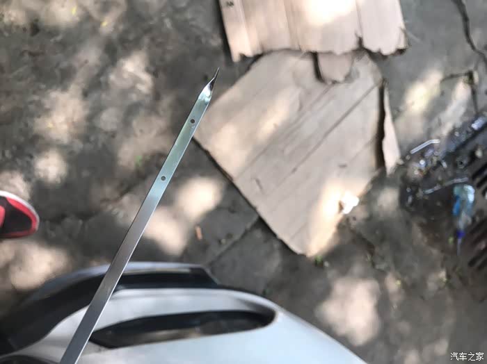

启动3分钟后检查机油刻度,感觉怎么是差不多最高刻度的?不懂看

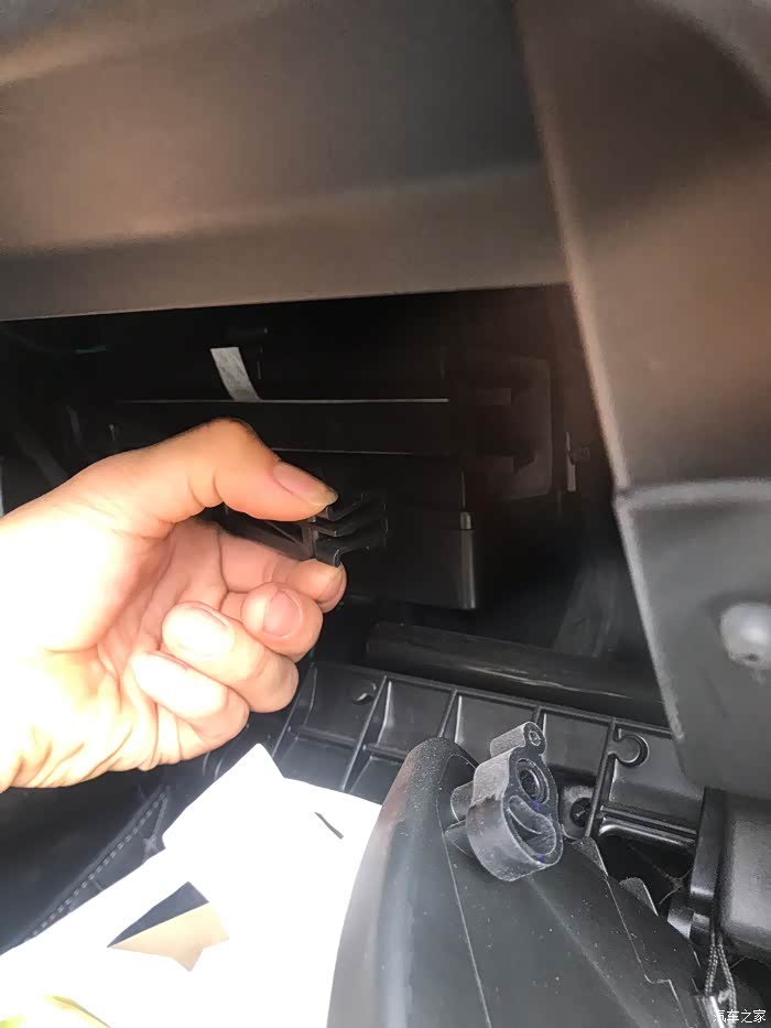

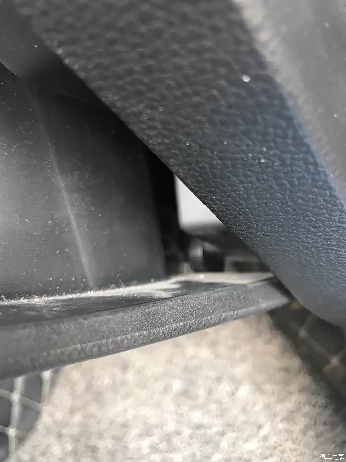

最后清洗空调滤清器扣进去的用力拔出来就好
这是右边卡扣的拉出来就行
这个就是滤网拉出来吹吹
