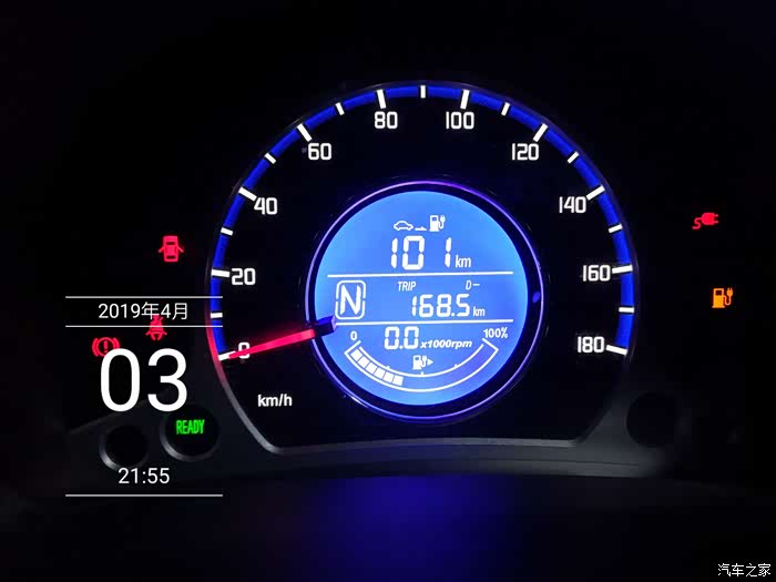

这个是慢充充满后跑的,续航下了207,实际跑了168,基本上是两个大人。里程数打八折。

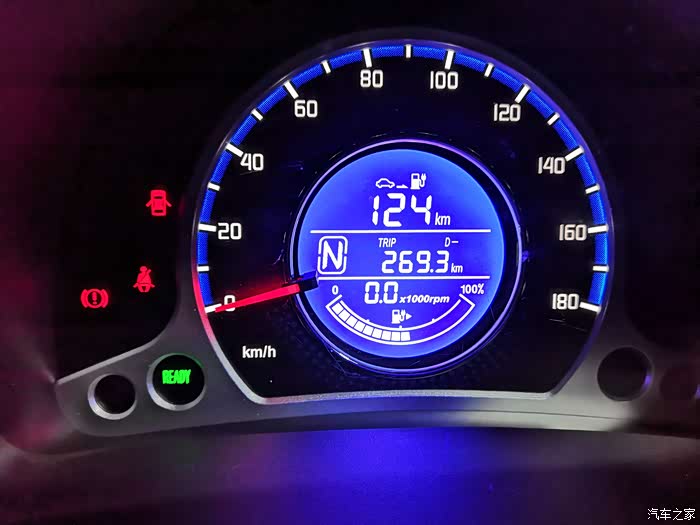

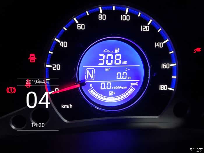

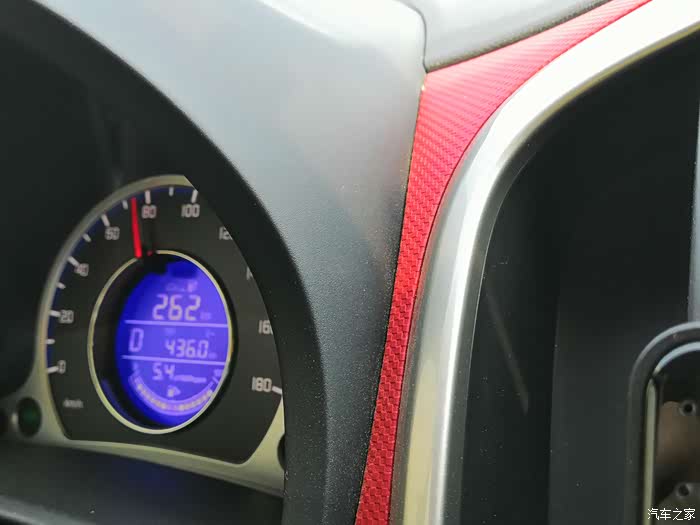

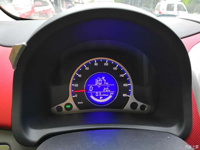

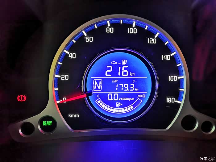

这个问题不知道大家注意了没有,充满电后显示不准,头一公里能跑到2公里。
注意看,续航到305,里程还是2公里。
这是到达南阳充电站的距离。实际跑到还有41公里的续航,后文有图。

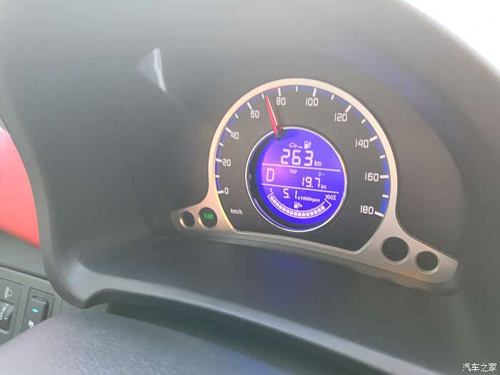

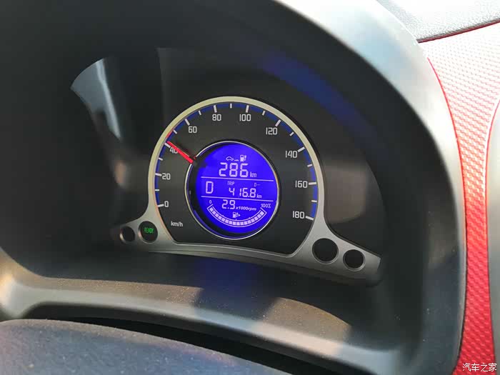

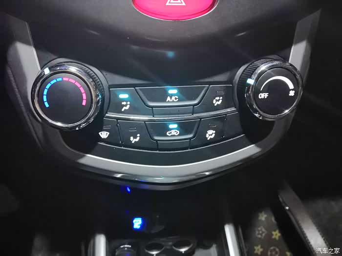

这是刚上高速的时候拍的,当时续航应该是285,打开空调263.清明节气温高,全程空调节能模式。

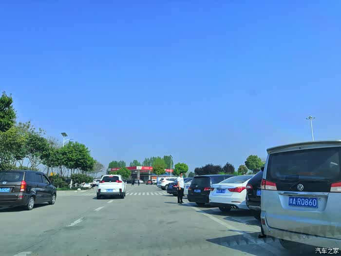

服务区大致看了一下,这绿牌的车,就我一辆-
再看看,还是就我这一辆,不知道别人看到我这小车上高速是怎么想的

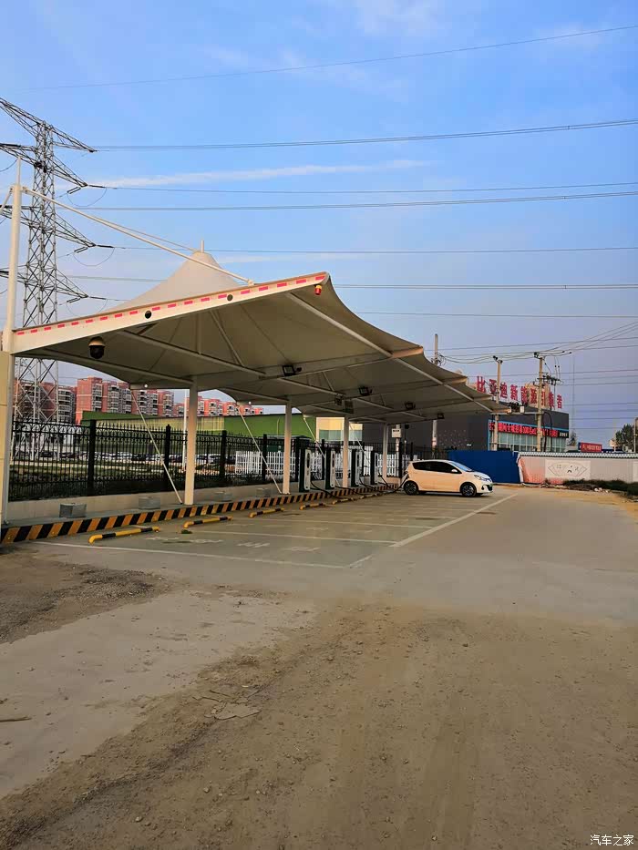

本来这个充电站是应该建立在服务区,因为个人承包不愿意装,只能装到这里了。离高速出口有点远,最近这条路又在修路,走着非常不方便。如果外地的朋友搜到二广高速南阳北服务区充电站一定要注意,不在服务区,不在服务区!!!第三个桩就是现在我现在车位对的那个(从左向右第三个),限流50A。其他的没有问题。
可以把这个地址收藏下,方便查找。
充了40分钟,电费小20

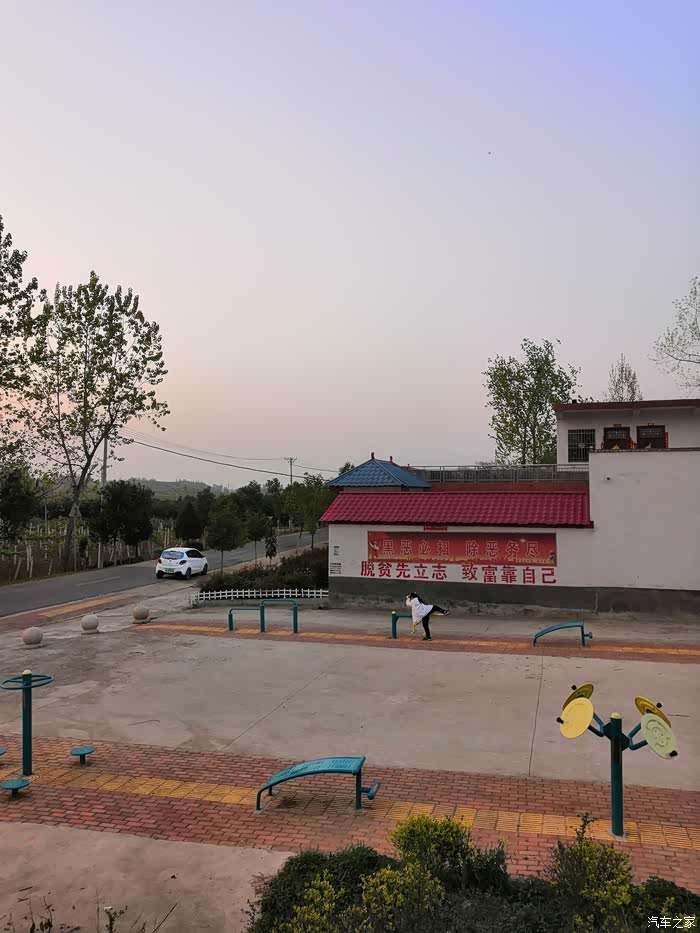

健身设施齐全,广场不小

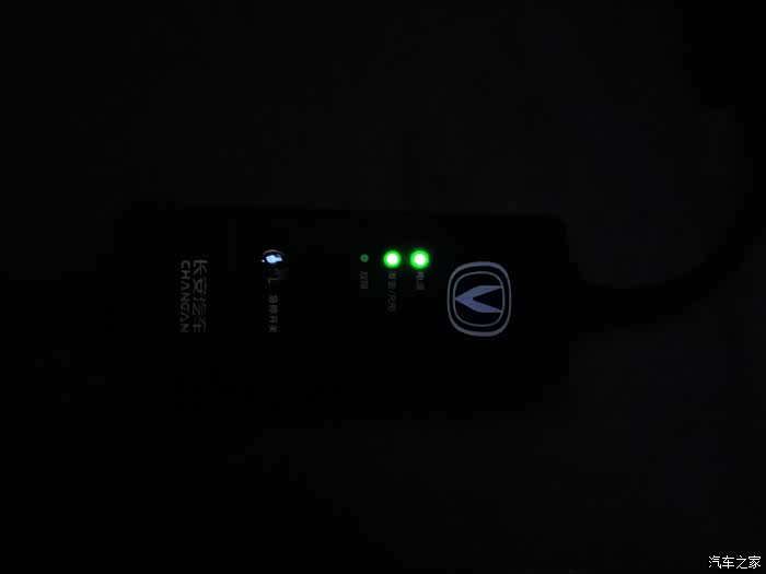

晚上充电的时候出了点小故障,充电指示灯长亮,怎么都充不进去电。结果第二天早上一试,好了。出现这种情况有两个原因:一是停车忘记拉手刹,二是档位没有摘,还挂在D档。我的可能就是第二种了。如果有第三种原因,可能就是充电器的原因了。

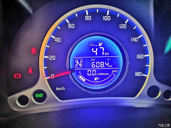

这个是到达旧县充电站的距离,到达后剩余续航47。基本上没差多少。

服务区里还是见不到绿牌车呀。

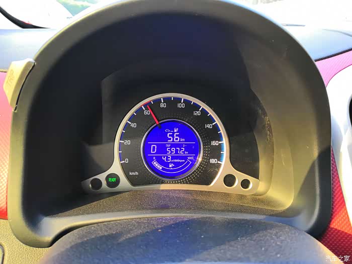

100公里续航行驶了81公里,还算不错。
106公里续航行驶了80公里,合计75折。

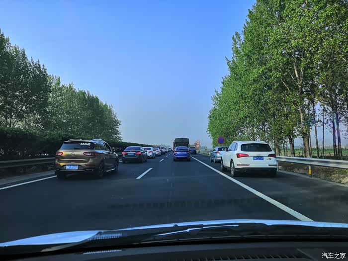

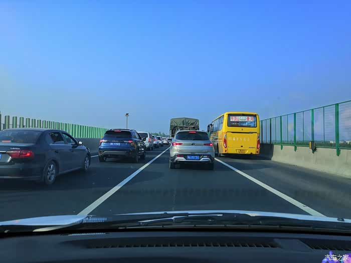

开始堵车了,有很多不自觉的司机占用应急车道
还有大车也走应急车道!!

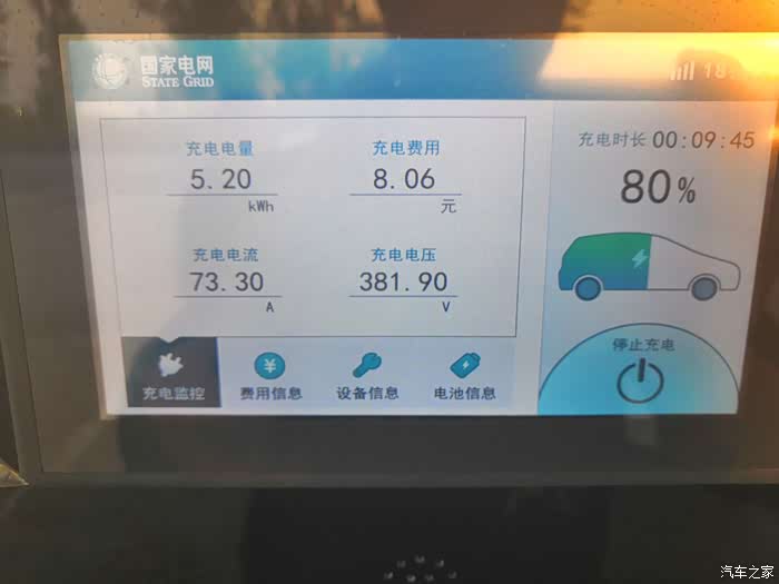

第一次充了15度,从20%充到66%,第二次又充了5度,充到80%。等于说充了20度电,充了60%。
这是充到80%的续航。

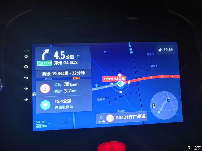

路上遇到了3起车祸,最严重的一起是6车连撞。走了一路,堵了一路。出门在外,一定要注意安全。
看看这速度,都是免费惹的祸呀!!

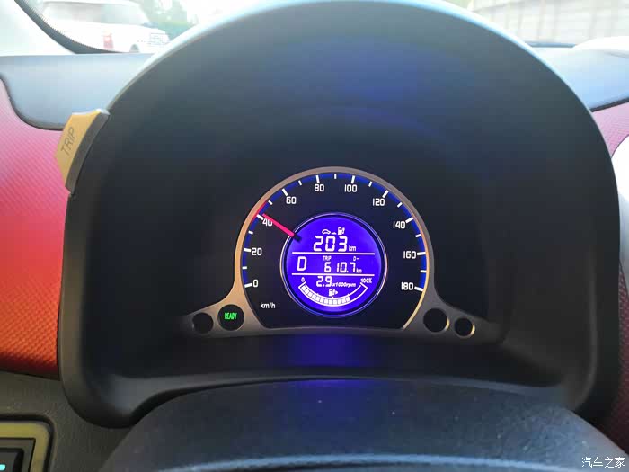

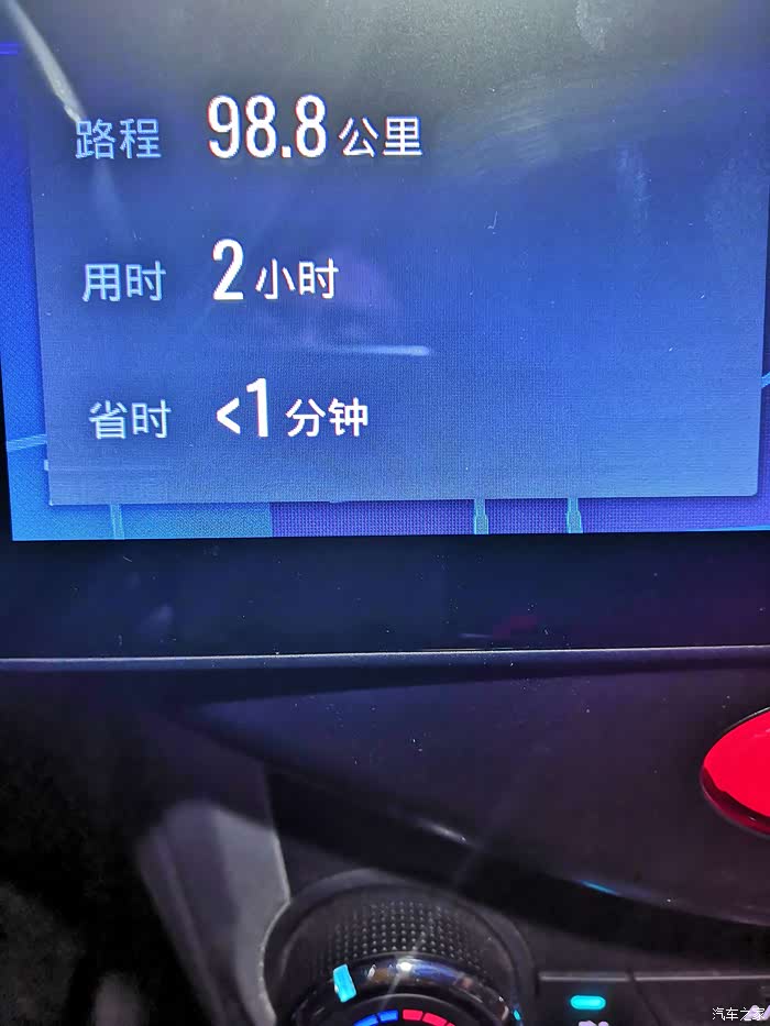

上面说了,快充后电比较耐跑,203-103=90的续航,跑了将近100公里,可能是速度比较低的原因吧。
