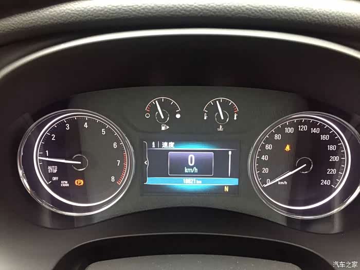

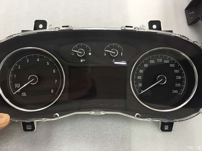

陪伴了快年半的原车的小屏仪表,18000多公里,即将退役和闲置...这里拍照作个留念

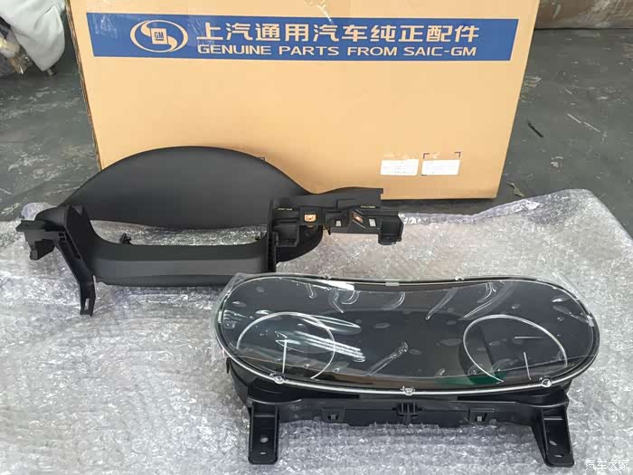

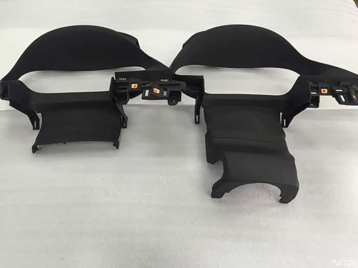

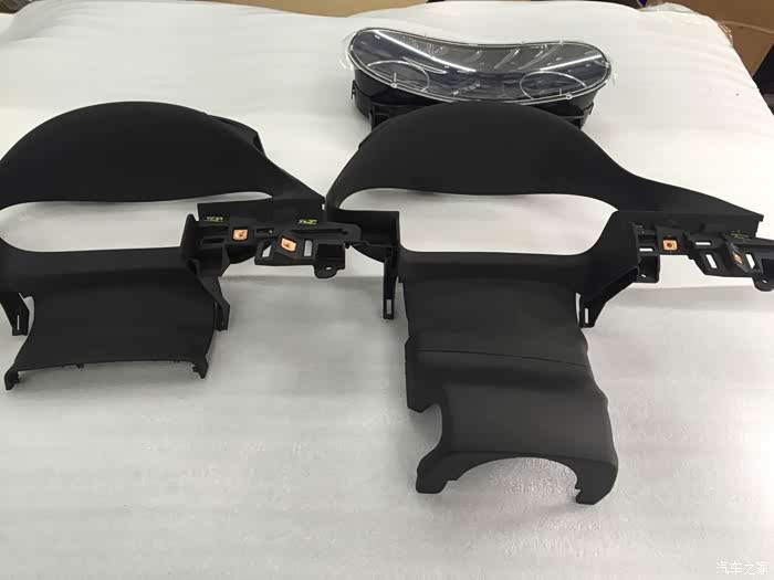

由于快递的原因,苦等到货的原厂高配全新的大屏仪表和高配仪表框。这里,特别提醒下,准备升级大屏仪表的车友们,升级大屏仪表,必须同时更换相应的高配仪表框,低配与高配框的型号不一样,外形有些细微的差距。如果只是更换大屏仪表的话,仪表面与框会出现缝隙,对于完美主义的人来说,这是不能容忍的。大家切记要同步升级高配仪表框。

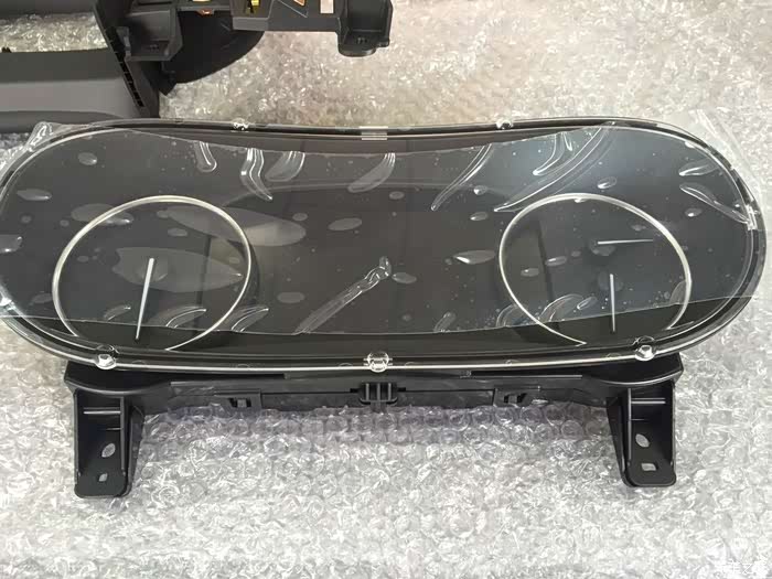

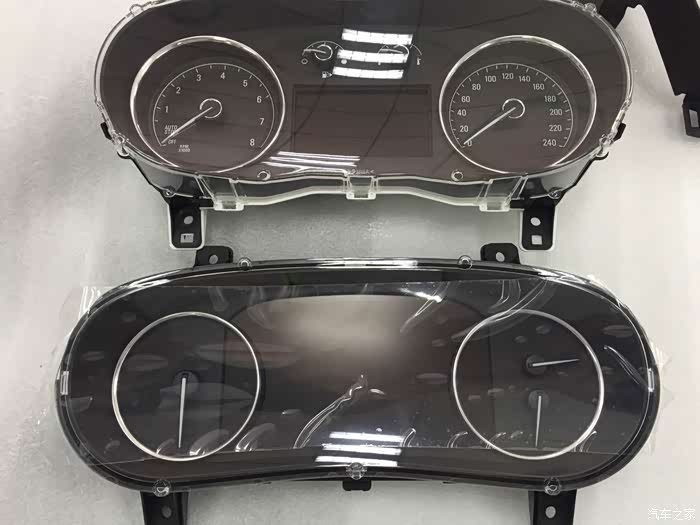

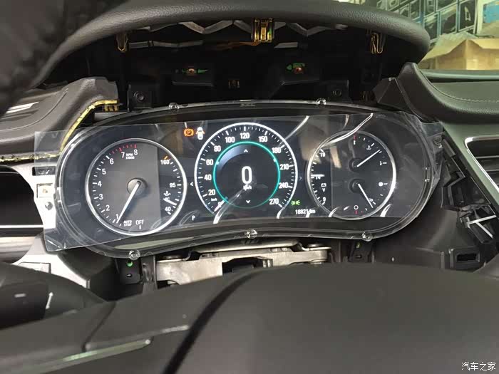

静静躺着的大屏仪表,连仪表保护膜都还在...虽然,很羡慕凯迪车系可以升级全液晶的仪表,但君越大屏也比小屏仪表好太多,更有科技感...希望安装、匹配完美...

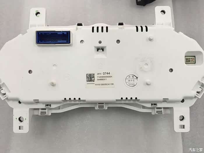

顺便展示下大屏仪表的背面,型号为26217631,可以留意下四个螺丝安装位,如果有螺丝痕迹的,那就说明不是全新的了

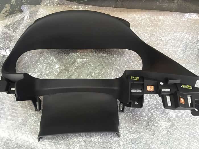

容易被忽略的大屏仪表配套框...
高配仪表框的具体型号

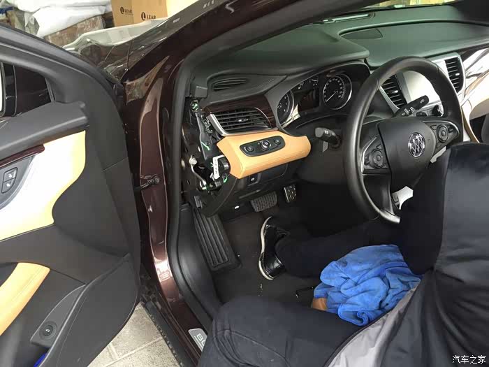

好,开始动手,开拆原车仪表...由于只是更换仪表,因此拆装工程量很少,主要拆装主驾仪表周边的板件即可...如果,需要升级BOSE原厂高配音响系统的话,强烈建议音响升级与大屏仪表升级一并做了,免得重新又拆一次...我的就是升级音响的时候,没想到要升级大屏仪表,所以...
新老交替的合影...
高配与低配仪表框排排坐,留个兄弟合影...如果不仔细看,几乎看不出它们的区别...
两兄弟,小屏仪表还是那么新
退役的小屏,给你好好照个像
背部完全不一样,当然,型号也不一样...

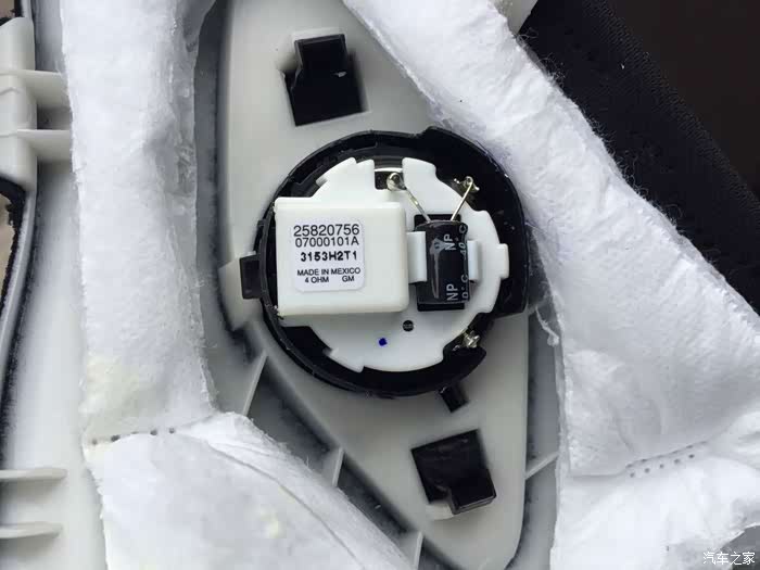

更换仪表需要拆除主驾的A柱,顺便把升级了哈曼高音的喇叭拍一拍,秀一秀,换了哈曼高音,比高配的BOSE高音好太多,强烈高配的BOSE车主把A柱高音换成这个哈曼!

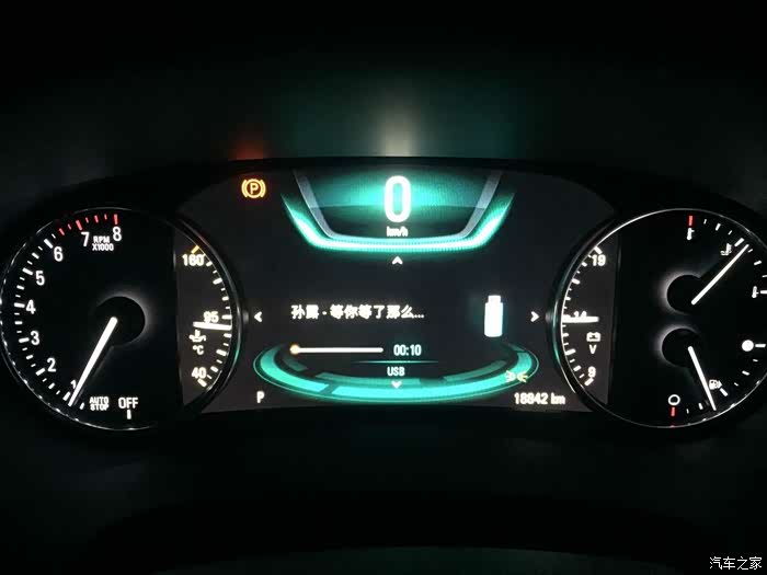

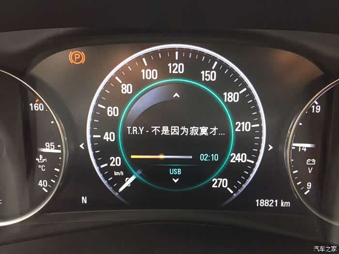

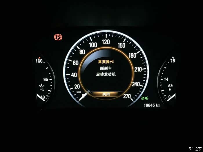

更换好,启动后的界面,自动读取和延续原车的数据,连公里数都一模一样...
界面看着确实漂亮很多,而且多了机油温度和电池电压显示...

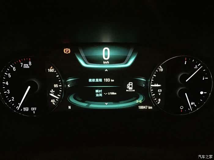

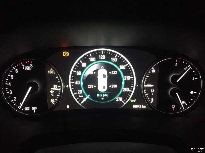

舒适模式下的界面...
漂亮...原车小屏仪表没得比
信息界面多很多,也生动很多...

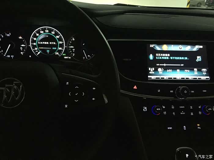

来张大屏仪表与中控大屏的照片...升级大屏仪表非常顺利,没有任何BUG...个人感觉,几千块钱升级大屏仪表真的很值得,性价比超高,科技感超高...值得拥有!!!
