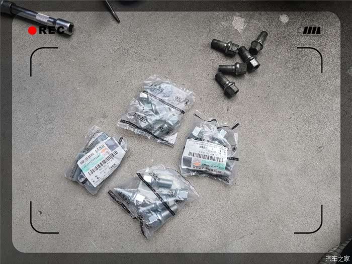

全新轮胎螺丝一套,官方正品,8元每个,订货后取得。

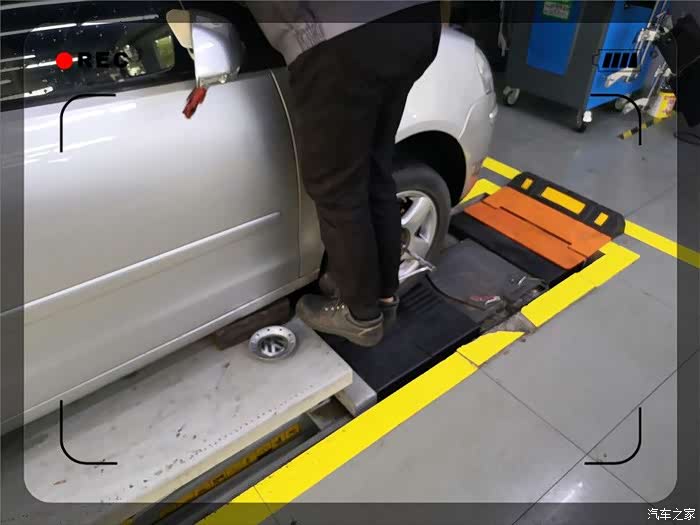

上次更换胎压,技工拆了半天没拆下来,站上去都不松动,并且还断了一个连杆。
后来我喷了点WD40,泡了一会。
找来一段加力杆,两个师傅用尽全力最终才松开了螺丝,这螺丝,还能用?!!

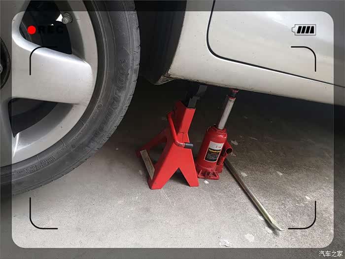

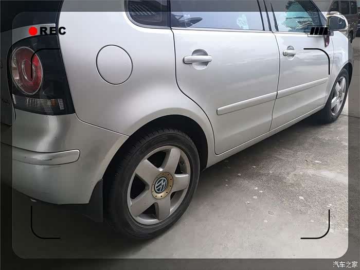

周末开整,停好车,把4个轮子的螺丝都换了。

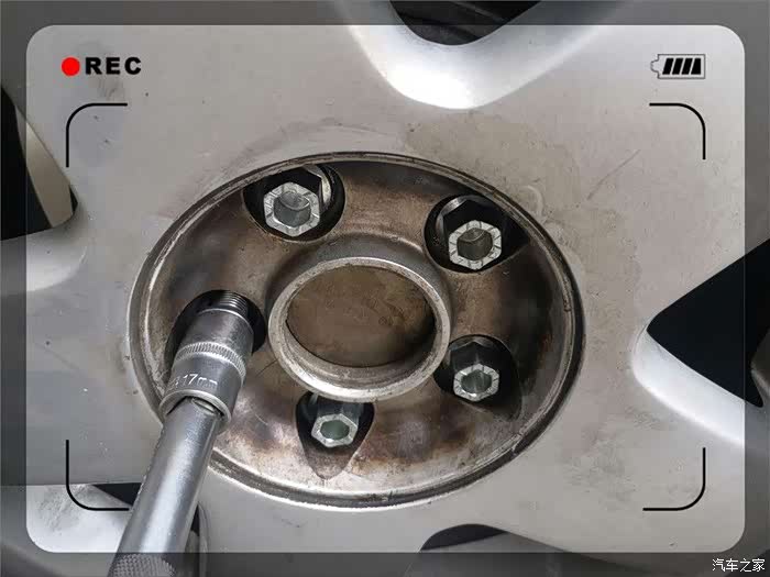

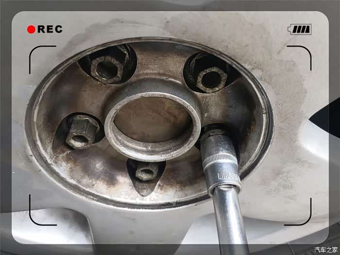

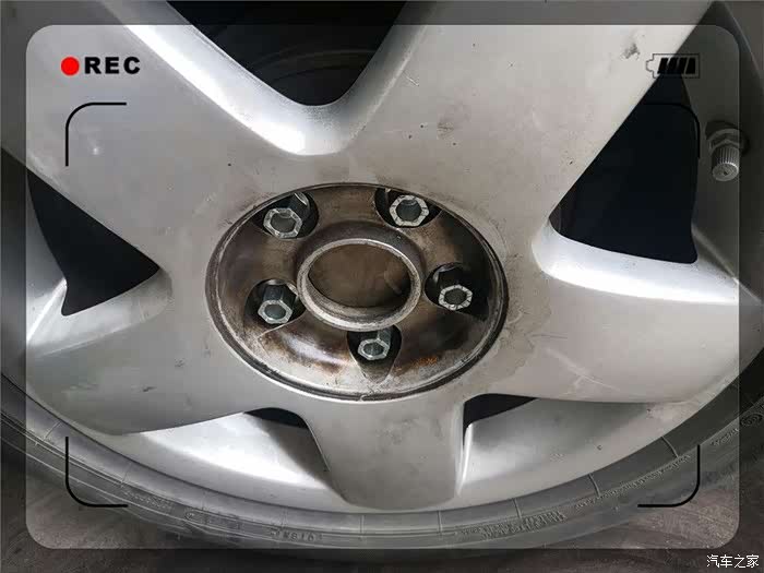

松开轮毂盖。
双重安全保障一定要做好。

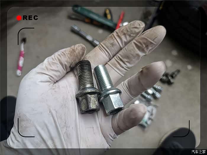

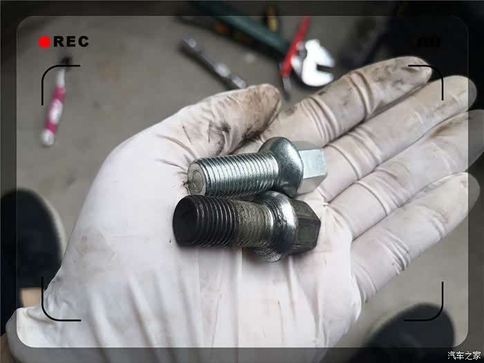

老螺丝,查了下,说是拆卸10次以后,螺丝就金属疲劳了,应该更换。
17的套筒,吸取上次经验,没有拧的很紧。

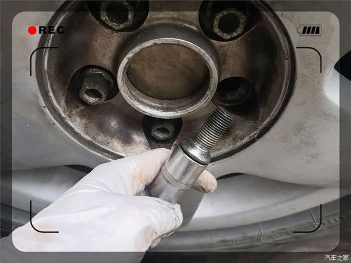

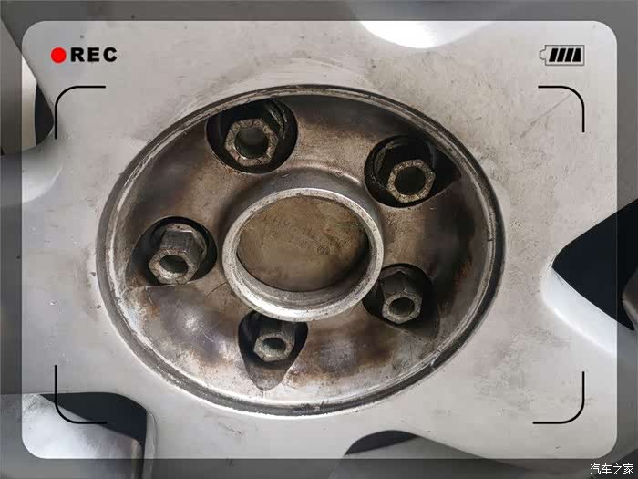

松开螺丝,可以看到螺丝老旧了。

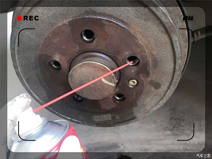

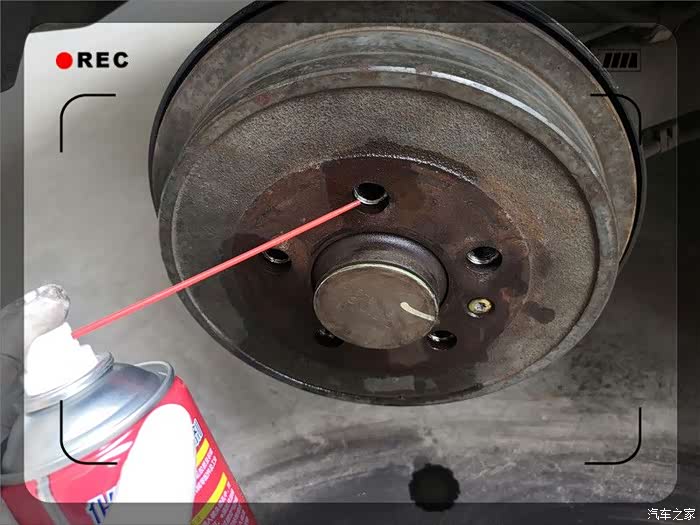

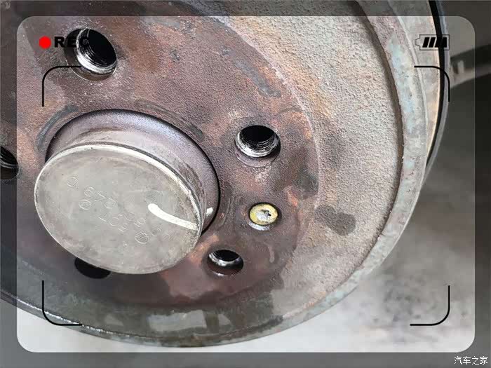

螺丝孔喷入化油剂清洗剂,对螺纹进行清理。
注意一圈四周都要清洗。
浸泡一会。

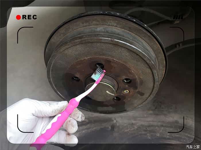

然后用牙刷进行刷洗,把杂质刷干净。

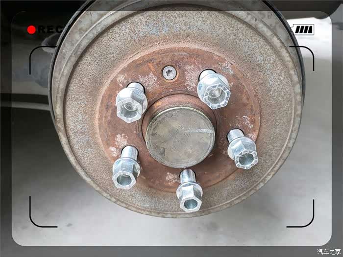

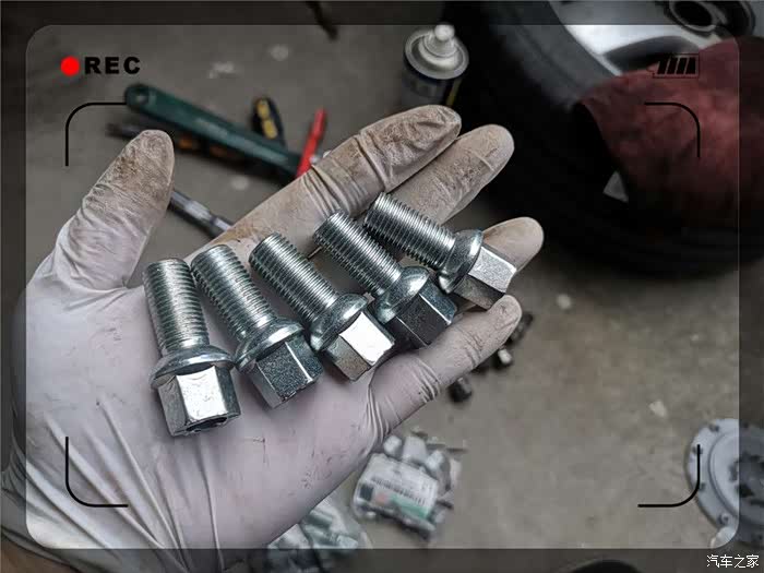

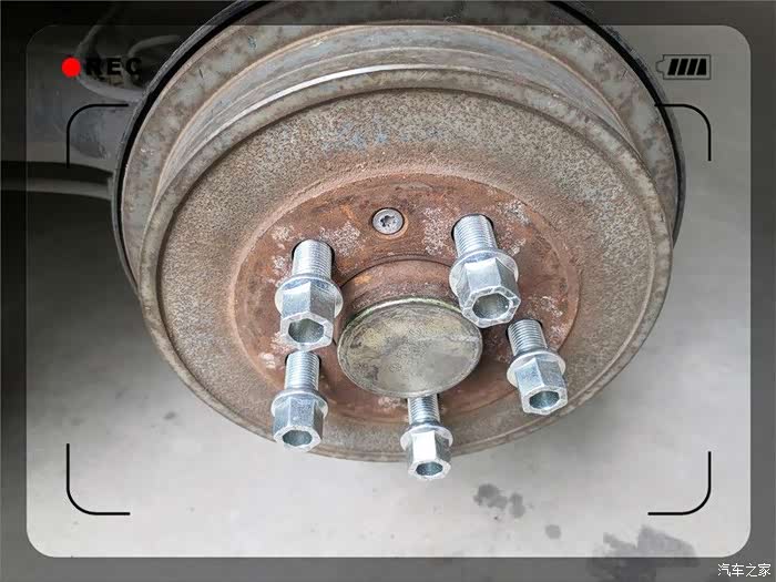

准备更换新螺丝,全新正品。
一包个5个,一共买了4包,独立包装。
全新螺丝,看着爽心悦目。

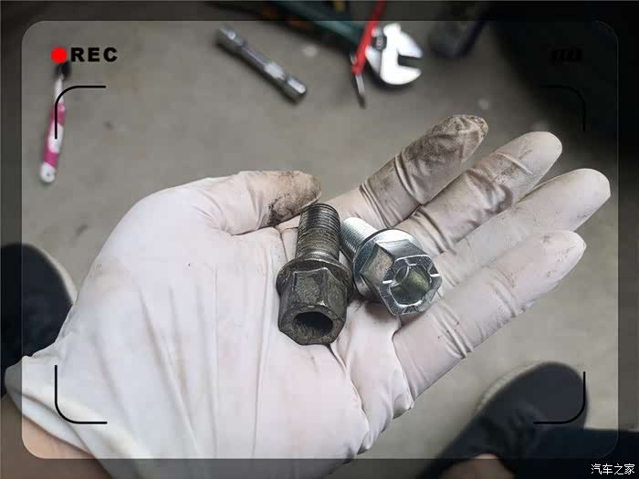

新旧对比,我觉得还是需要定期更换,毕竟金属疲劳确实存在。
螺纹都是一样的。
希望新螺丝可以用的更久。

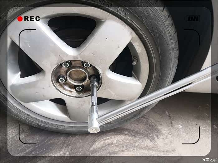

新螺丝上车咯。
按规定对角线多次紧固。
公斤扳拧紧,因为自己多次拆过,从拧紧的手感来说,明显不一样!新螺丝有拧紧层次感!旧螺丝要么一下子松、要么一下子紧,明显不同!!

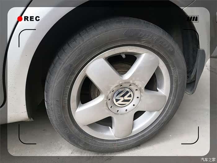

最后轮胎也恢复,外表是看不出任何变化,实际内里有了天翻地覆。
