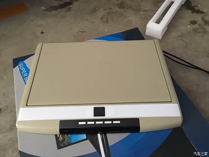

我选择的是15.6寸的米色高清吸顶屏,支持U盘 ,tf卡,可以播放常见的视频格式文件。

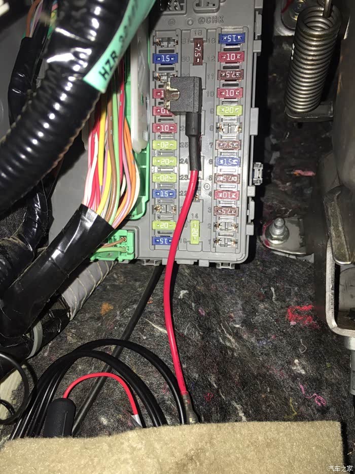

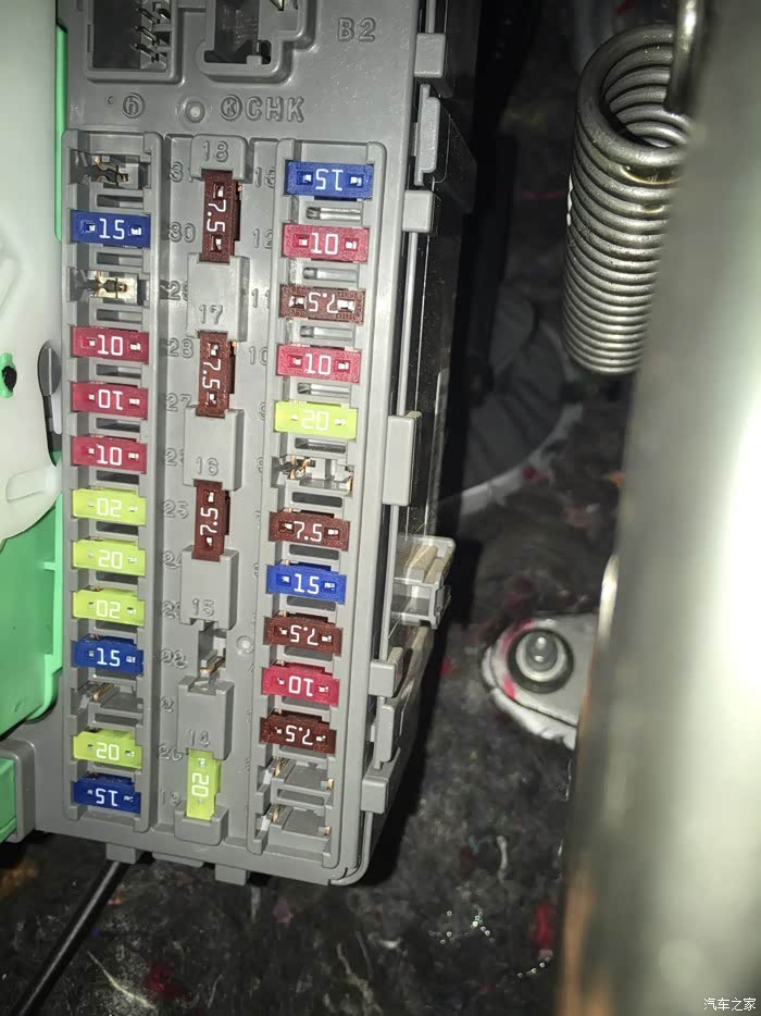

下面先说给吸顶屏取电,根据说明书,驾驶员侧第17号保险丝 附件钥匙锁 应为ACC电源,
17号保险丝为7.5A
方向盘左下方的保险丝,没有盖子,趴着就能看到。为了保险起见,我又用电笔测量了17号保险丝,经测量,这里是ACC,受钥匙控制符合接电要求。
1号2号是空位,经测量是钥匙拧到on位置有电的那种,还是选17号吧!

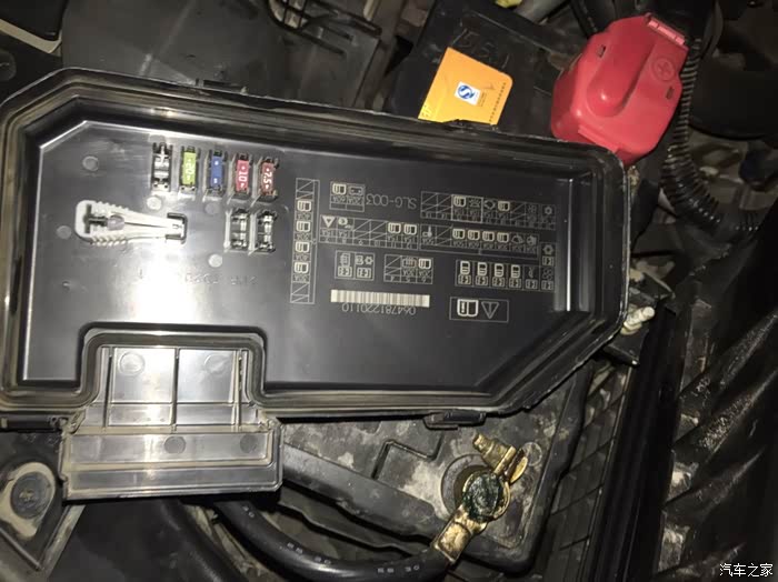

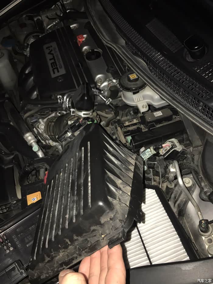

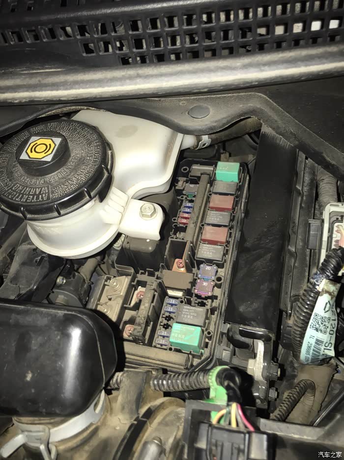

这里说一下拨保险丝,打开奥四机器盖在刹车油壶下方有个黑盒子,那就是发动机舱保险丝盒,拨保险丝的镊子就在盒盖里面,要打开必须松开空气滤盒。
打开盒子是为了拿镊子,为什么不把镊子设计到车内好取的位置呢
必须让空气滤盒盖挪开
白色的小镊子用来拨保险丝

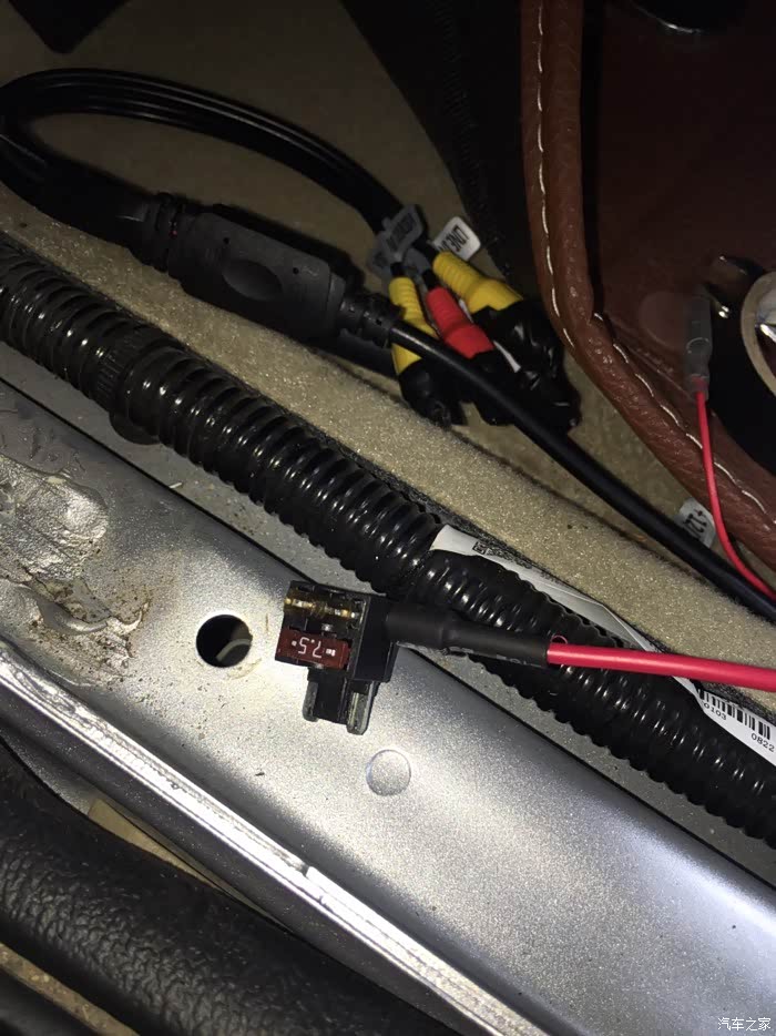

继续说接电,用这种保险丝接电器,7.5A那个原来17号保险丝,旁边那个是给吸顶屏准备的,我也用了个7.5A的,估计有点大,用个5A的保险丝足矣,但手边没有回头有了再换。
这种接线器很简单,一看就会,公母头对接就行,然后套上绝缘帽,注意别把原车保险丝和接电保险丝位置搞混。

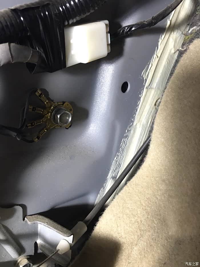

先接入负极,奥四接负极很方便,拆开盖板后有两个位置,任选其一就行。
先连接负极
先连接负极
接好负极后,把取电器插入17号保险丝位置。
通电后试机,一切正常,
下面开始安装和走线,我先从安装说起,吸顶屏背面,打开屏幕后拧下六颗螺丝,取下背面的铁板。
背面有一块固定用的铁板

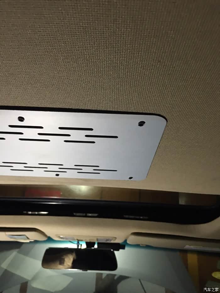

安装位置在天窗后面,先用铁板量好位置,用锥子透过铁板上的螺丝眼扎洞,再把铁板从天窗遮阳板和顶棚的缝隙处塞进去,对准刚才扎好的洞,拖着吸顶屏拧上螺丝完成固定,由于就我一人,这个步骤无法拍照。
先在天窗后面的顶棚定好位

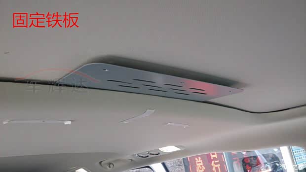

借用一张网上的安装图片

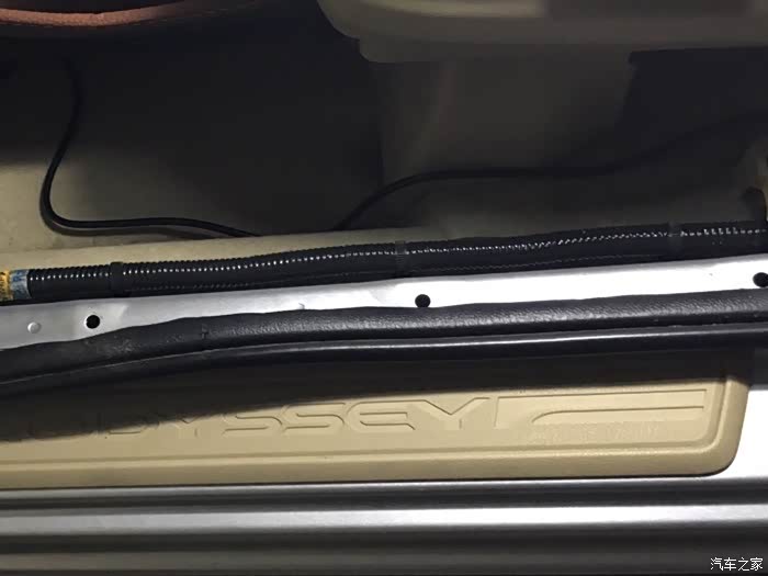

另外除了六个螺丝眼,顶棚上还需要切割一个稍大的洞用来走线,下面再说说走线,从保险丝位置出来的线,顺着门走,用装饰板盖住,到B柱向车顶走,拉开橡胶条隐藏其中,到车顶时,找硬铜线带着电源线往顶棚里走,最后从B柱上去的电源线和吸顶屏电源线对接就行。
拆开装饰板,顺着走线。

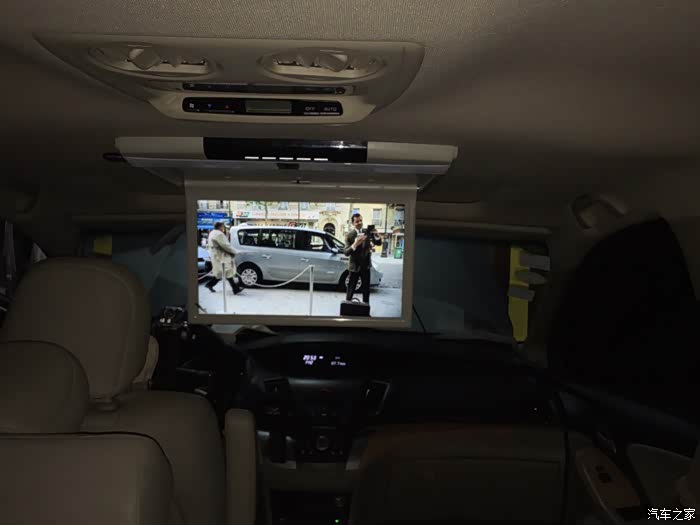

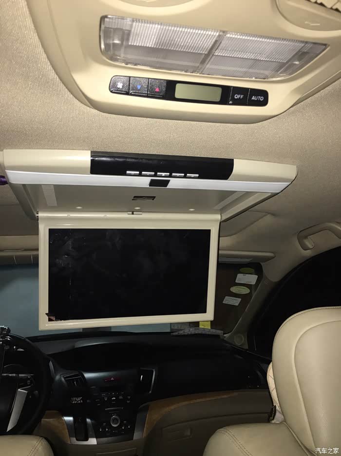

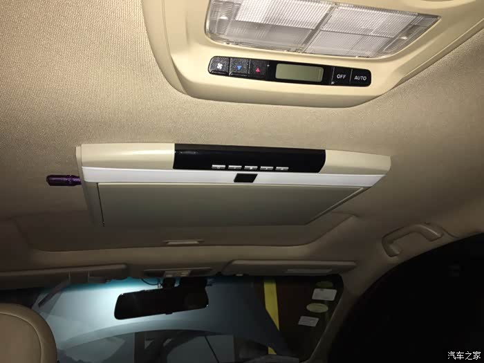

安装过程基本如此,具体细节有的不好描述,只要细心认真,完全可以自己动手安装。看看装好的吸顶屏
15.6比较合适,17感觉就大了

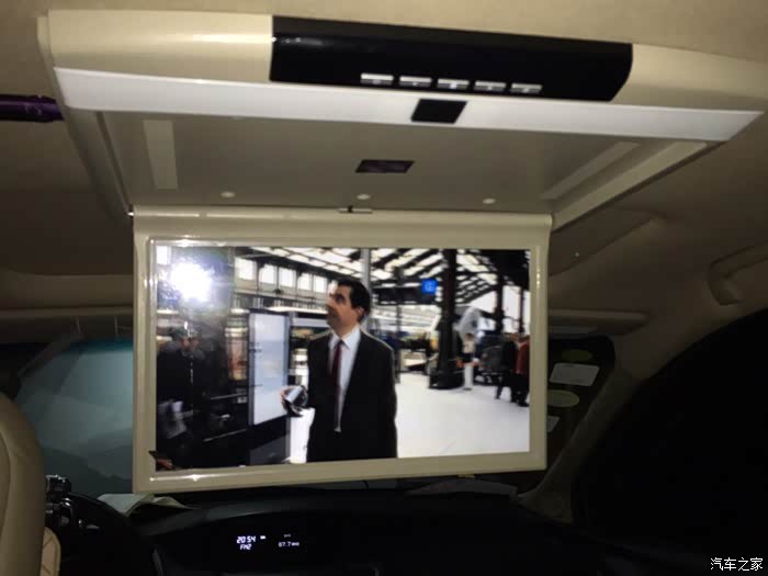

这是从第三排照的,只要眼不近视,或近视带眼镜,看着很清楚,
奥四的座位是剧院式,一排比一排坐姿高,第二排和第三排观赏角度都没问题。
