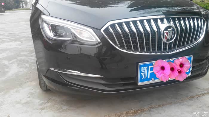

右侧探头
左侧探头

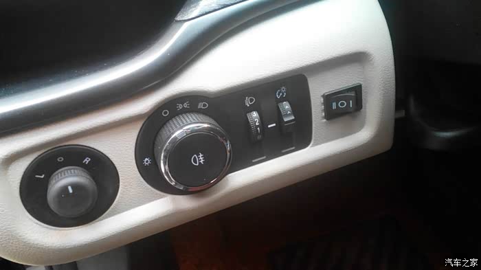

加装的控制开关,手动启动不破线,踩刹车启动要破线(目前没连接,怕4s不质保)

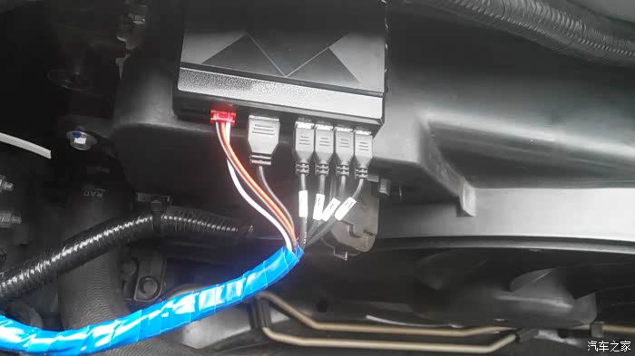

前置主机安放在散热风扇上

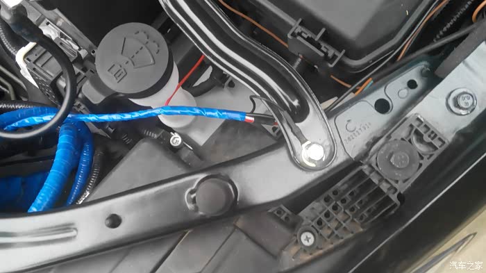

电源负极搭铁点

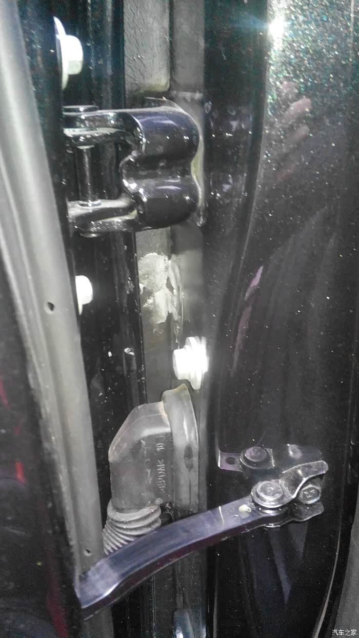

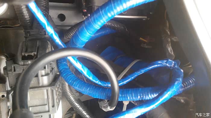

发动机舱引线到驾驶舱入口,有预留孔(已做防水)
多余信号线安放在左侧大灯与电瓶负极搭铁之间的空隙
初步测试,运行正常。
