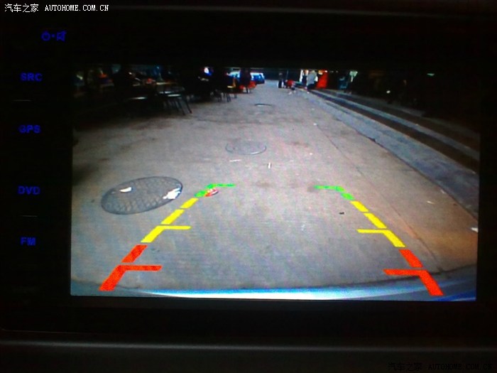

装完后的效果:
大功告成,视频画面下方刚好可以照到保险杠,然后根据参照标尺,用卷尺测量出来绿线、黄线的实际距离,心中有数了。
