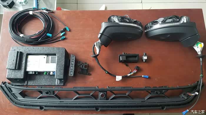

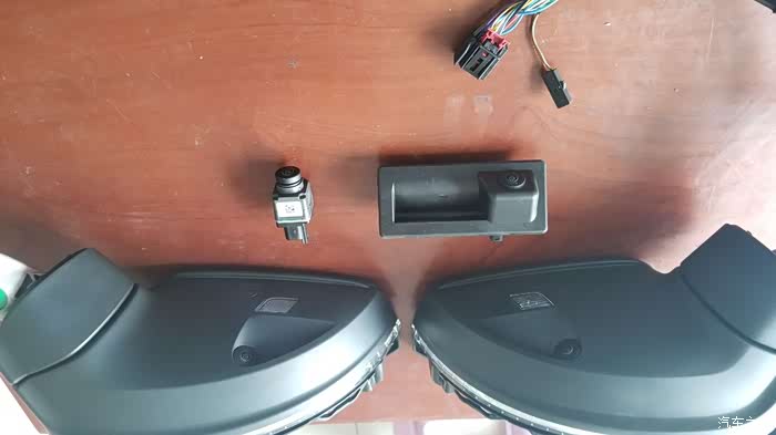

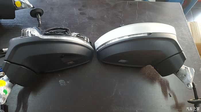

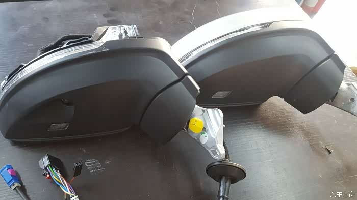

还是老样子先验验货。连两边后视镜都要换掉,原车的没有摄像头。

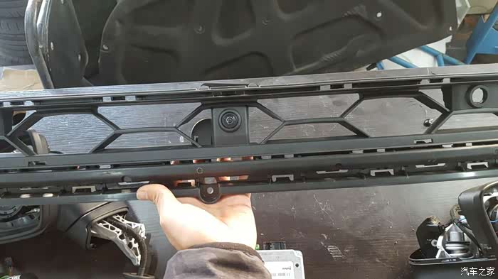

四个摄像头,前,后,左,右(先放松放松颈椎,手机不要动把脑袋倒过来)
感谢上个帖子车友指导:“只要带零件号的,就是原厂件” 仔细看了一下都有VW小标志

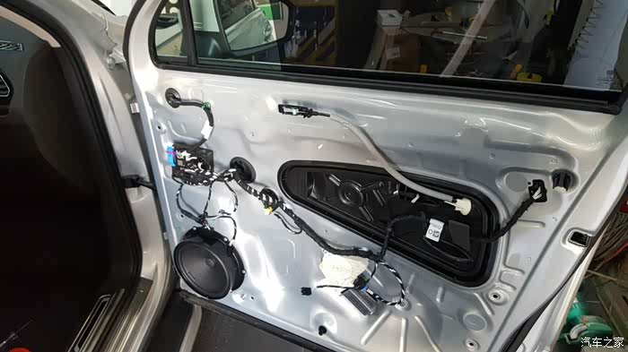

开拆吧,又是咔 咔 咔,门子下来了

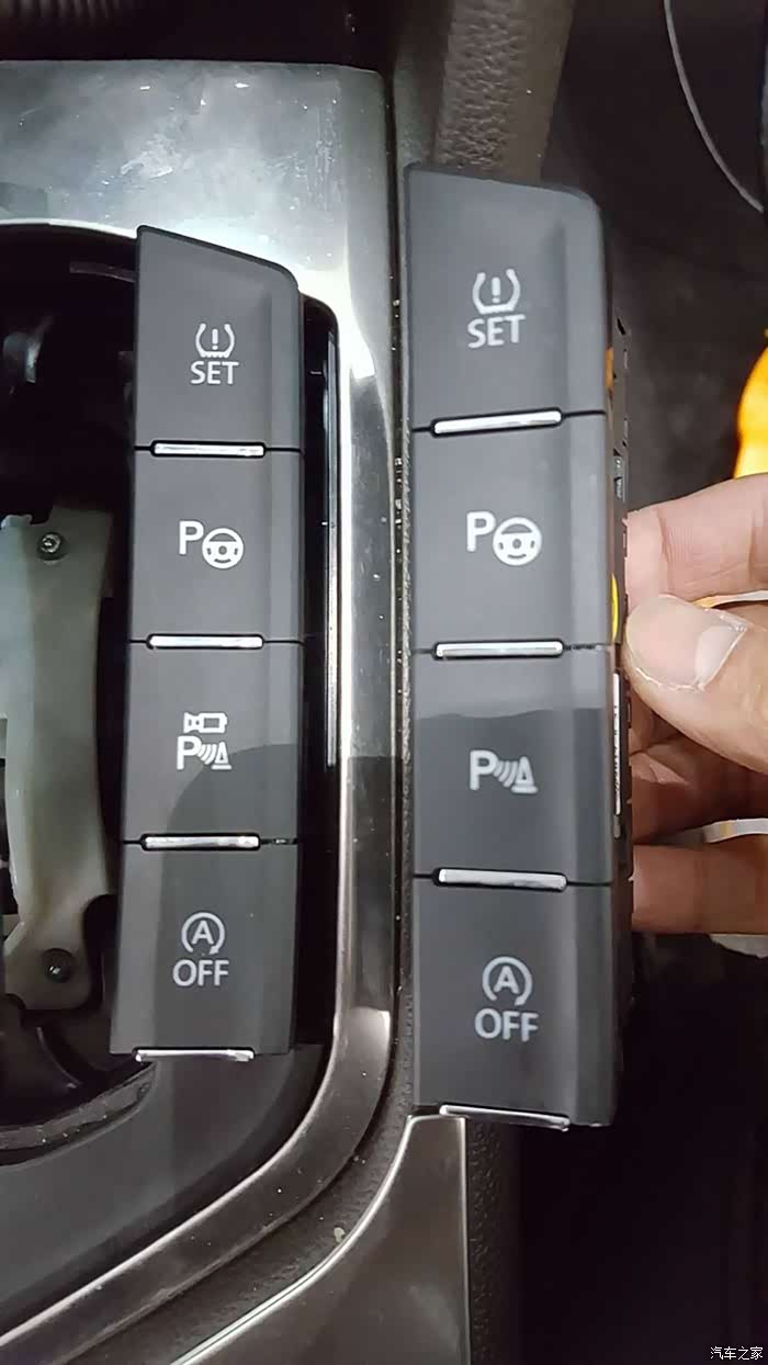

咔 咔 咔,开关又下来了,可惜我上次改雷达换的开关了(有没有车友改前雷达差开关的,运费自理)
咔 咔 咔 不能再看了,揪心
对比一下,就差个摄像头

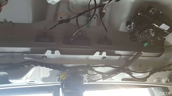

拆掉后备箱护板,换掉原车倒车影像
就到这吧,案发现场图片实在是拍不下去了,不心疼是假的。

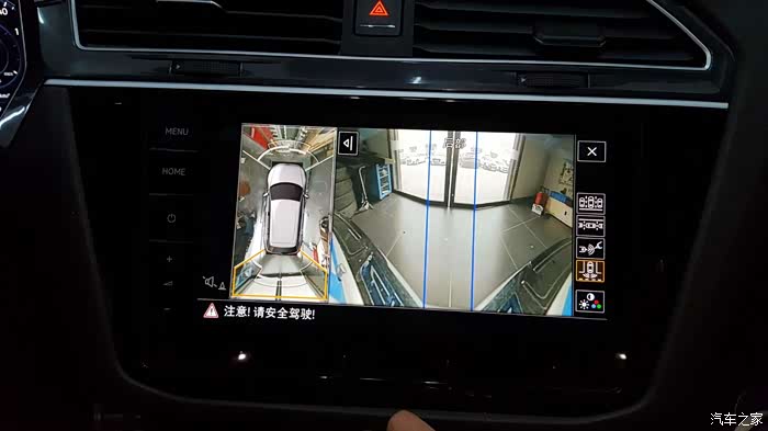

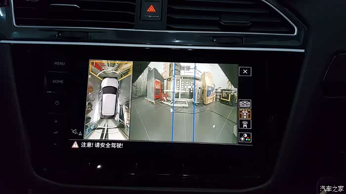

还有广角

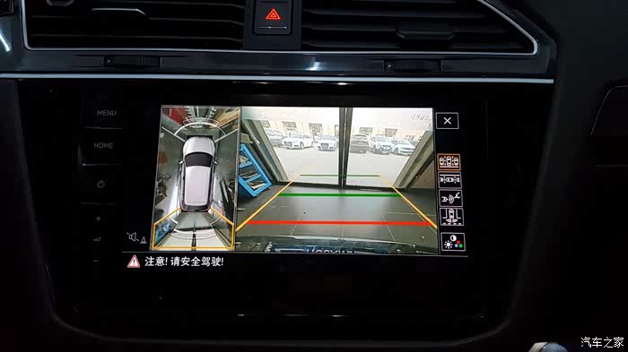

后边

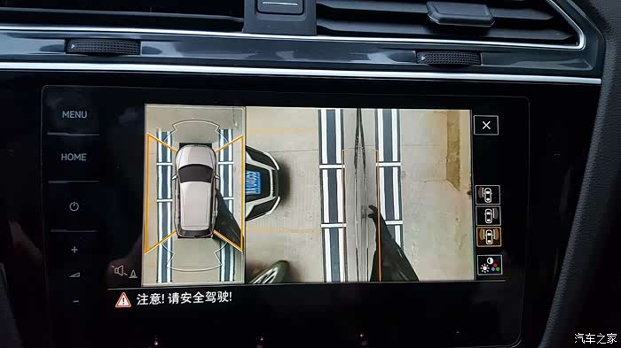

还能直接的看出离障碍物的距离。
感觉比原车的倒车影像清楚多了,还带倒车轨迹

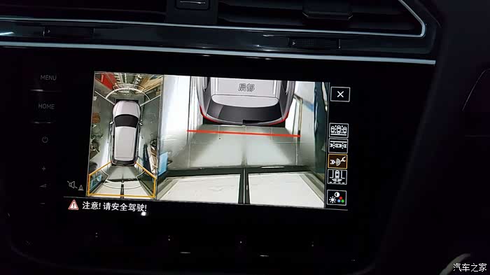

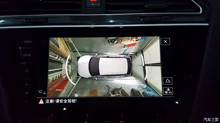

来张全景图

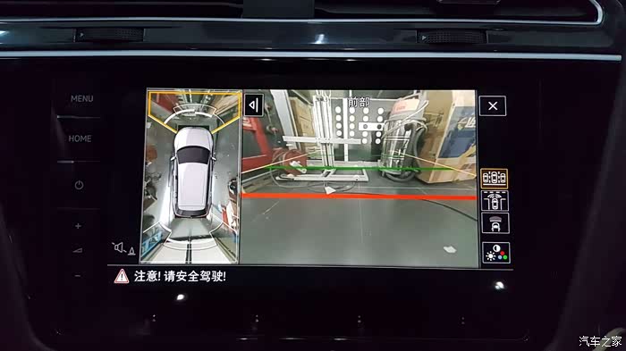

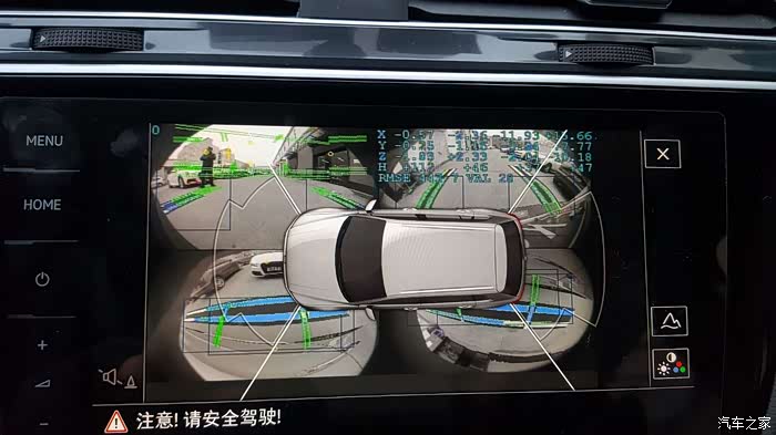

都打算开车回家了,没想到这个还得校准
校准进行中。。。。
成功
忙活了小一天,总算搞定了,感谢师傅们,离至尊旗舰又进了一步。
