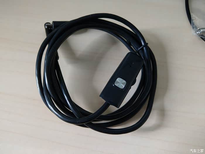

内窥镜一个,某宝买的,效果一般般,像素不高,能用就好

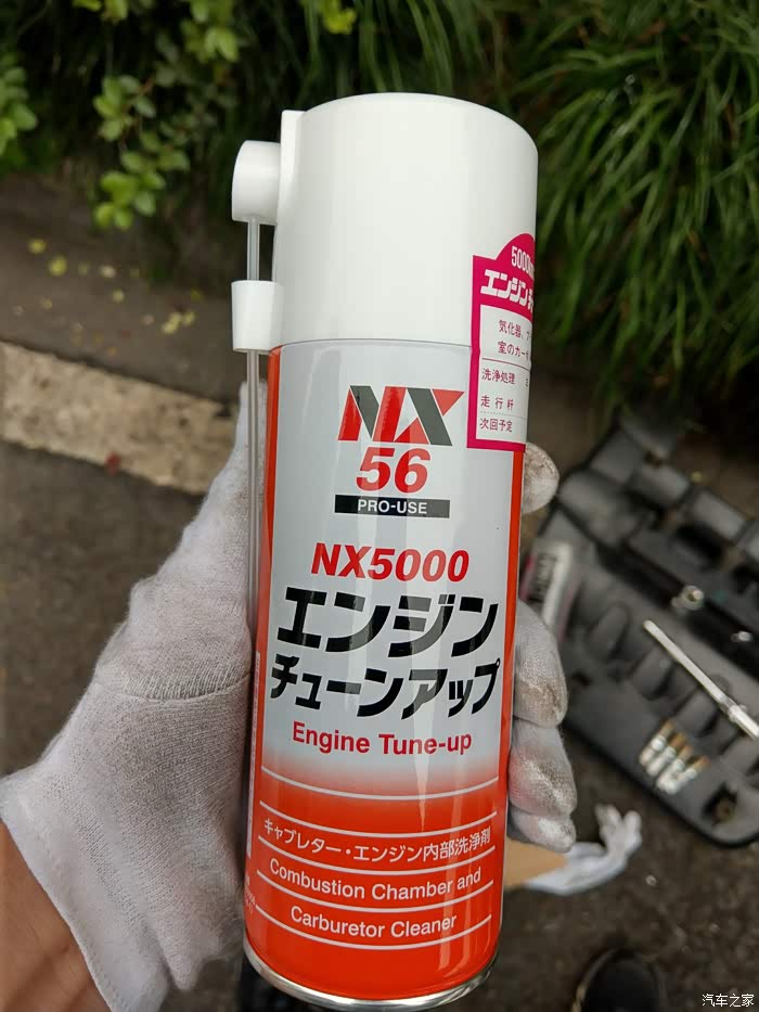

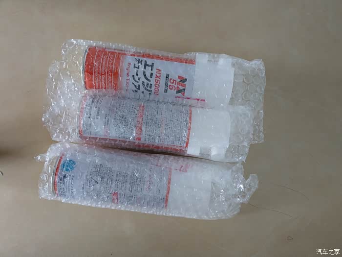

大凤NX5000,某宝货,买了3瓶,事实证明3瓶完全不够用啊!
下次再洗一定多买两瓶,要洗就洗干净

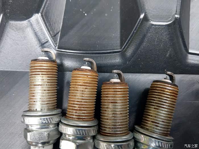

中间过程就不表了,这是拆下来的火花塞,9006,才一万不到,今天才发现这四个标志不一样,虽然都是9006,但细节不同

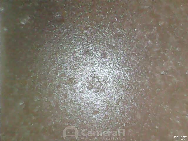

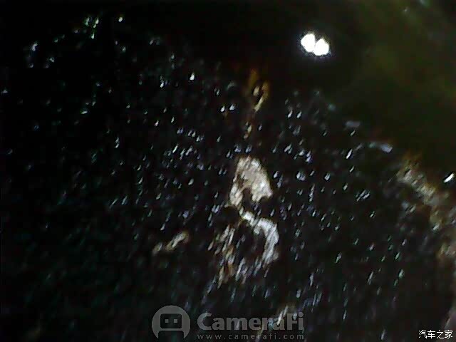

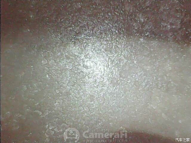

内窥镜看了第一缸的碳,这煤可真多,我这可是每箱油都tcp养着的,怎么会这样?难道是大圣的油有问题

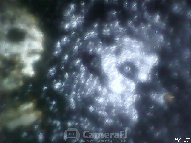

第二缸
清洗后的第一缸,效果明显,但是由于买的大凤不够用,洗得不彻底
这是第三缸,也能看到金属底色

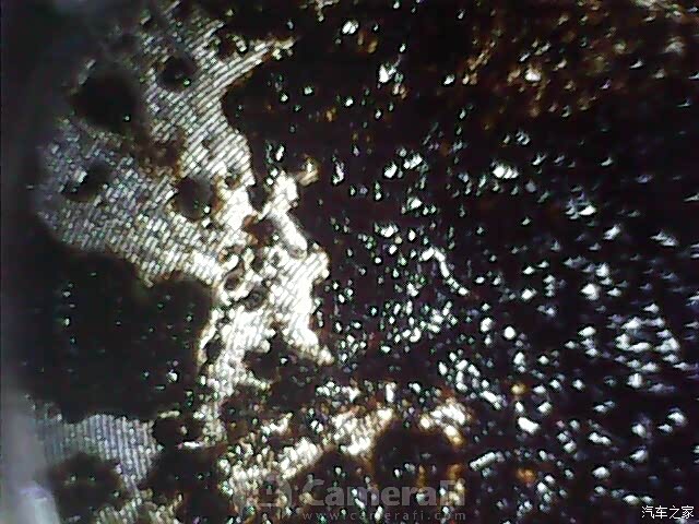

这是第四缸,效果最好

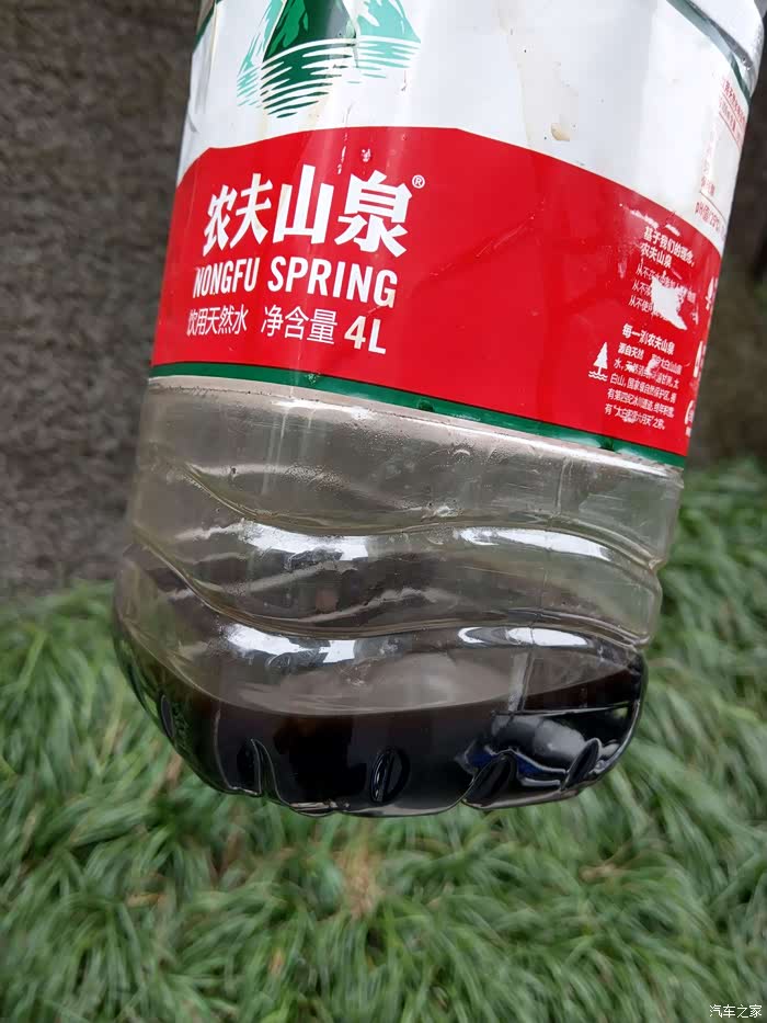

抽出来的碳水,真是黑啊

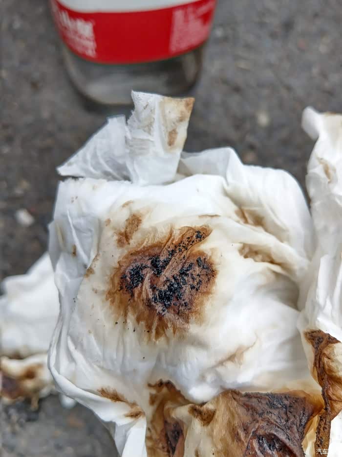

看这纸巾上的小碳粒,恨不知早点来洗

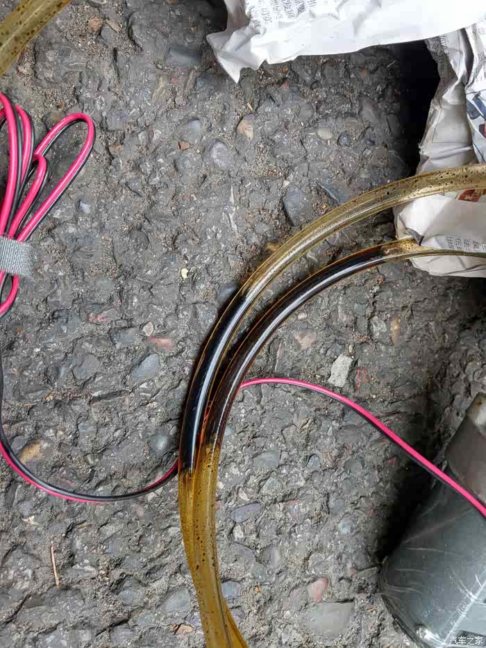

管中的碳粒,这时有点担心三元能否吃得消了!

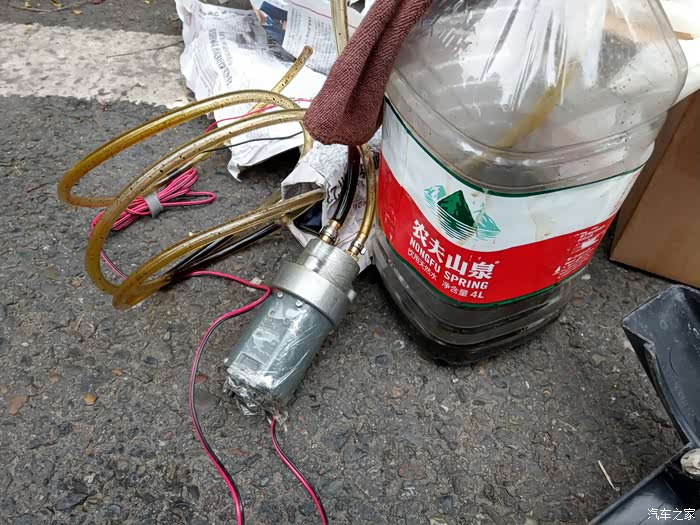

中间有个小插曲,买大凤送的针筒抽液不好用,抽不出来!当时把我急得满头大汗,还好自己之前买了一个抽油泵,这才又火急火燎地跑回家拿泵,最后顺利抽出这么多清洗液,也全靠了这泵!

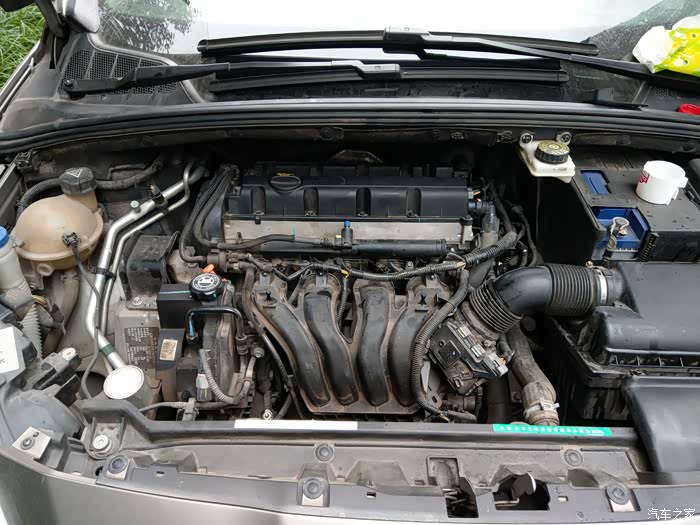

洗完收工!这机舱太脏,懒得洗了。

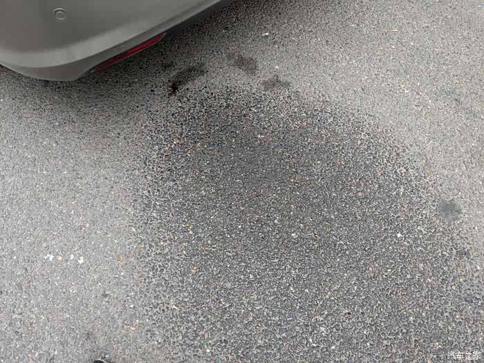

点火后菊花冒了很多白烟,因要保证转速得踩着油门,所以没拍着,只留下了一地的水,不知是啥水
