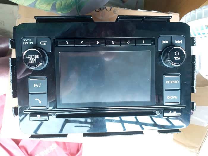

原车CD机在耐高温防尘防震上都需要特别的要求,可想其稳定性能还是很过硬的,但为了追求多功能高要求的行车需求,多数车友选择更换废弃。其实,多数车机CD还是很有利用价值的,几十元的白菜价就可弄台九新以上的,改家用2.0音响确实值得一试,动动手,不一样的享受!
像缤智这种CD机是最好改装的,因为外形方正,前面板不凸不凹的,平整度好,开孔打磨后与外壳匹配度能做到无违和感。

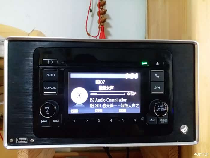

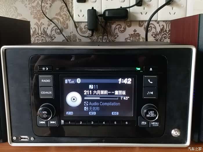

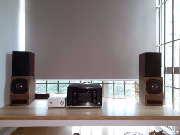

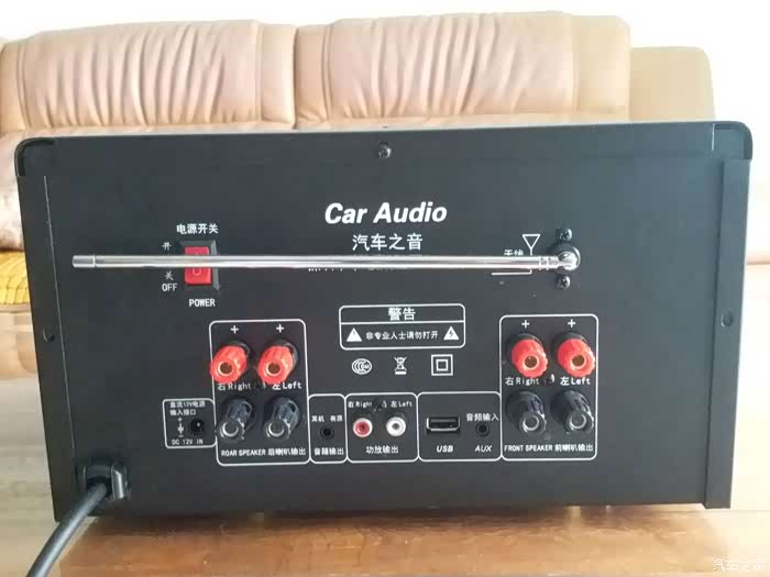

这是最终完工图,亮点如下:

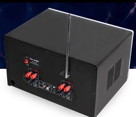

1.全金属机箱,匹配度达95%以上,散热性好;
2.开关及USB由后置移到前面板,方便操作;
3.电源适配器内置;
4.无需解码器,完美解决蓝牙及按键背景灯点亮功能;
3.电源适配器内置;
后来又DIY了一对4寸全频的迷宫音箱,音质很好。旁边是手痒DIY另外做的单路低音功放,外配一个8寸的低音炮,有时听听DJ也爽的,下潜经改造后较深不错。四个小音箱刚好四路输出,人处皇帝位时听音空旷舒缓。

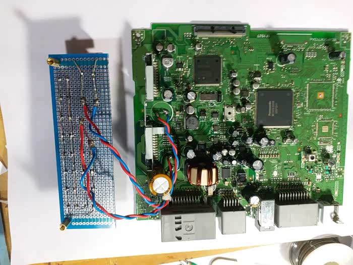

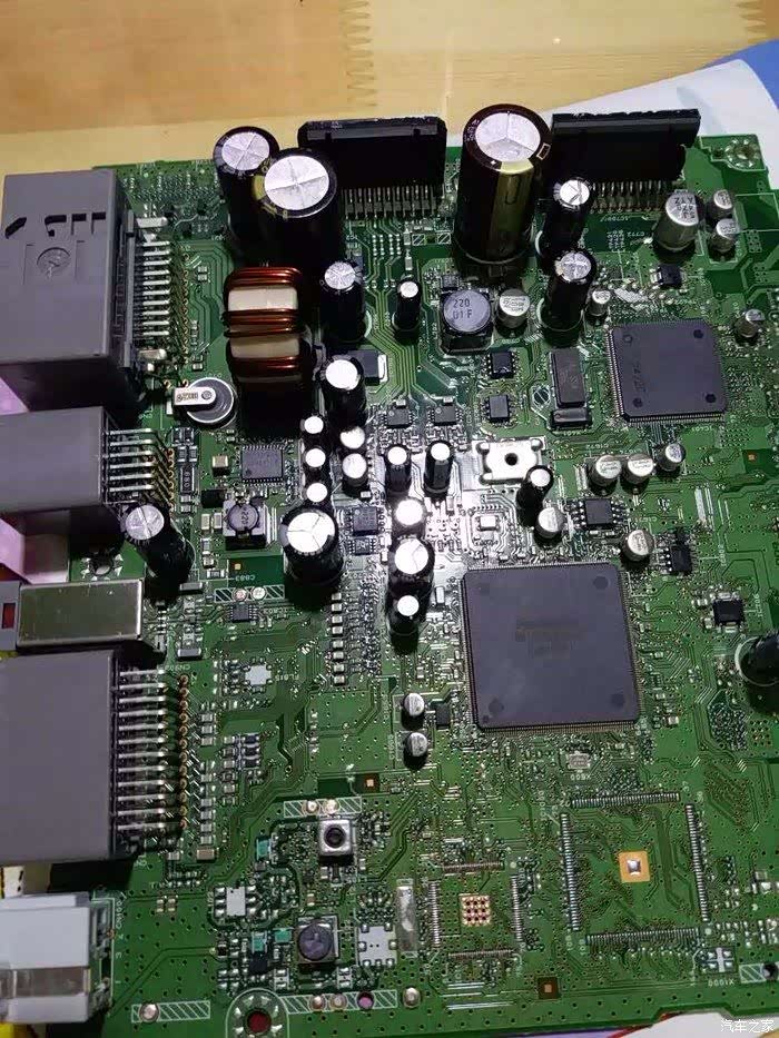

这是原车CD机的主板,前级运放IC是JRC4580,后级功放IC是TDA7851F,输出功率是45W*4,基本还算可以的,暂时没想到要升级。

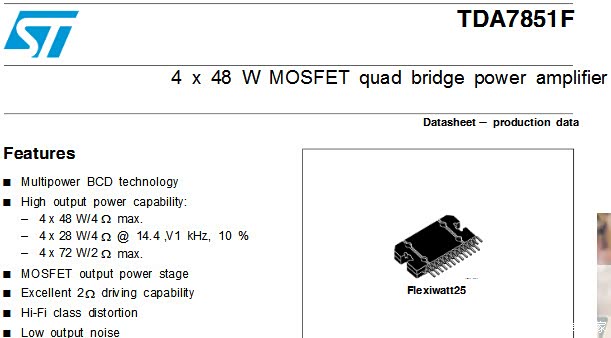

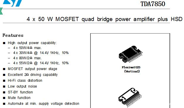

顺便找了下7851功放的参数,是4X48W的场效应管,可以对比下面的7850
虽说可以互换,但真没必要换。

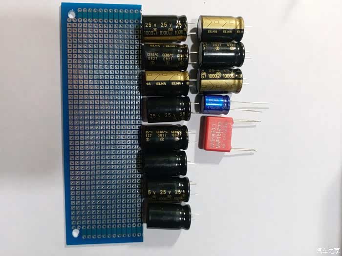

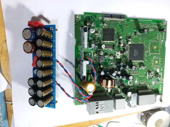

*原功放管滤波电容只有25V4700UF,因此,想到通过加大其容量达到提高音质的效果,准备换成11个25V1000UF的伊娜电容,一个25V470UF的伊娜电容,一个400V0.1UF的威马无极电容。
*各种规格都有,记得一个原则,电容容量越低通过的高频越多,中低频就越少,电容容量越大通过的中低频越多。通俗点讲区别就是:大电容滤低频杂波有效果,小电容滤高频杂波有效果。

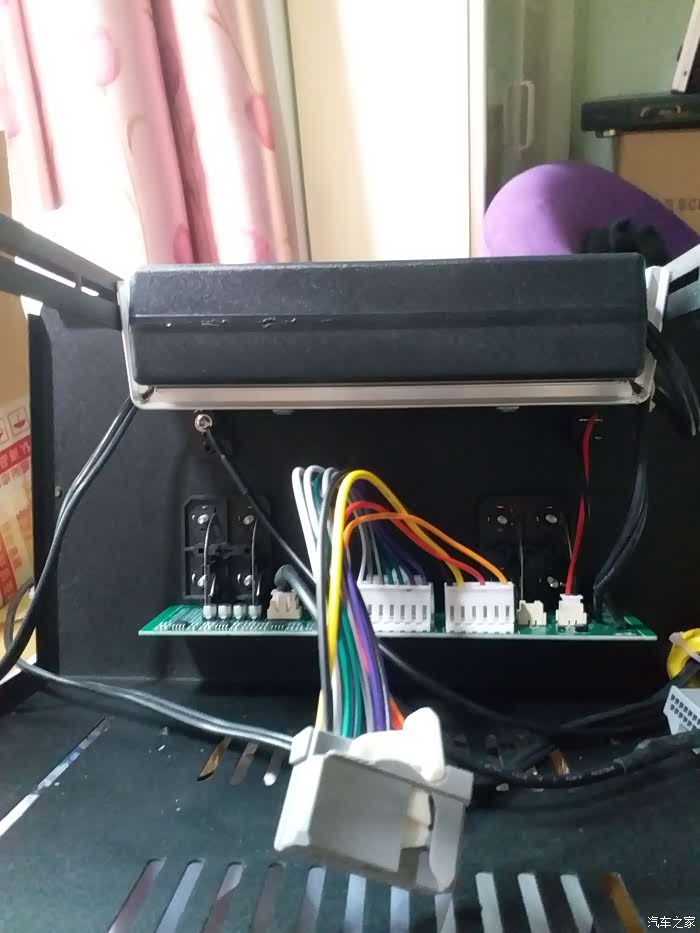

*全部按并联连接。功放滤波电容大小共13支,另外电源滤波电容也增大了一倍,两个25V4700UF的电容加一个400V的0.1UF的无极电容,刚好一并集成焊接在一块电路板上。
*注意要分正负极的,连接线用粗一点的更好。
*电容这样并联的好处是:低内阻:电容阵可获得极低的电源内阻,烧友都知道这个对音质最有好处了。高速度:电容阵是由每个小容量电容组成的,其充放电速度是单个大电容望尘莫及的。播放大动态音乐时,尤为明显.采用阵列式,储能大,瞬间放电高,多个电容并联和一个容量相等的大电容的主要区别是,多个电容并联的ESL和ESR要比一个容量相等大电容要低很多,滤波能力更强。
*焊在这块空白电路板上,妥妥的。
*用两支10MM的单通M3的铜柱便可固定的。
*告小白:原电容焊接点是在背面的,因线径粗要从正面才能接的,另外即使从背面焊接,线也是不好绕过正面来的,所以我用小引线从背面穿插过来的形成焊点,这样就好焊接了。

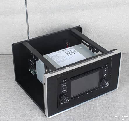

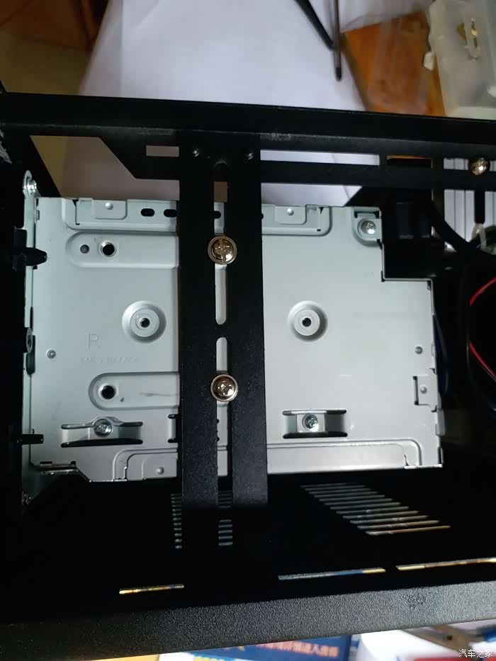

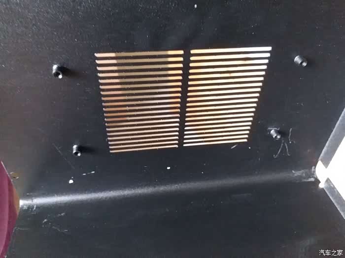

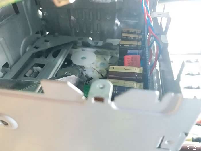

拆开主机,里面是有足够的空间容纳的,后壳有许多散热孔,刚好可以锁在上面。
接下来,去掉前按键面板的四颗罗丝,再撬开四面的共8个卡扣就可以取出前面板了。

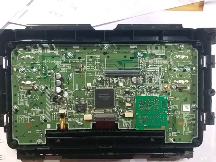

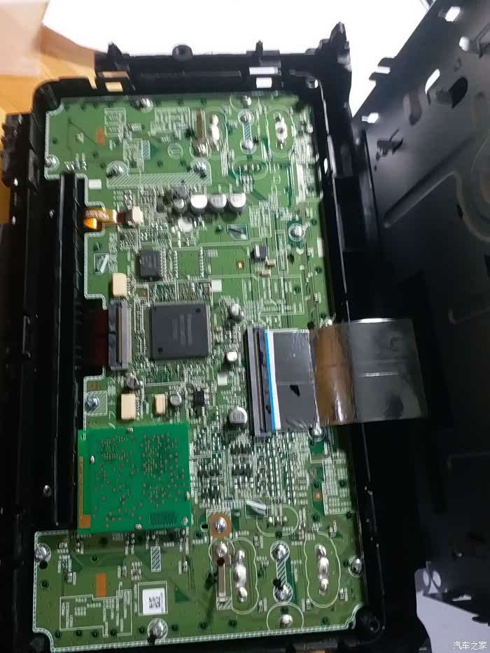

拔掉排线,控制板就是这样的。

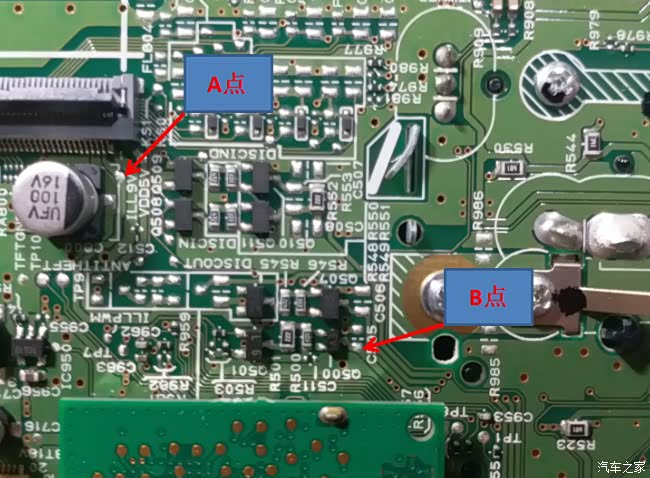

现在要做的就是要解决按键灯点亮的问题。
实测A点是有9V的电压,B点是面板按键电流输入点,通过从A点输入电流,就可以实现点亮小灯。
当然,可以就近R500处短接至B点也是可以的,其实A点是与R500相通的,我选择这两个点焊接的原因是因为比较好操作。
要注意的是:使用尖头铬铁头,并借助放大镜比较好作业。
我是用镊子夹住线头焊接的,完成后如图示。

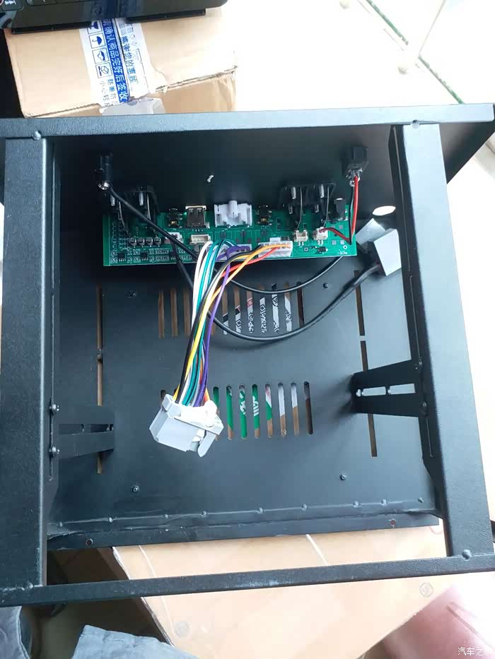

原装后面如图示,预留有电线引出口,这个好,可以电源内置。
背板接口还是挺丰富的。
这是不作任何修饰,把主机装入机箱的样子,直接无损对插即可。

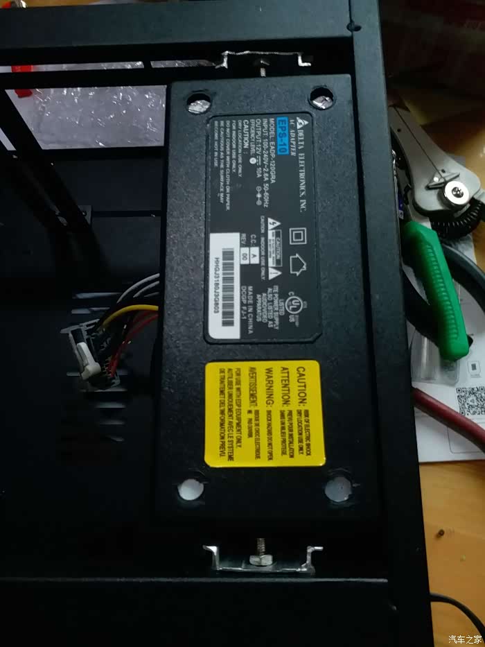

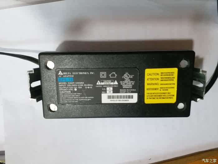

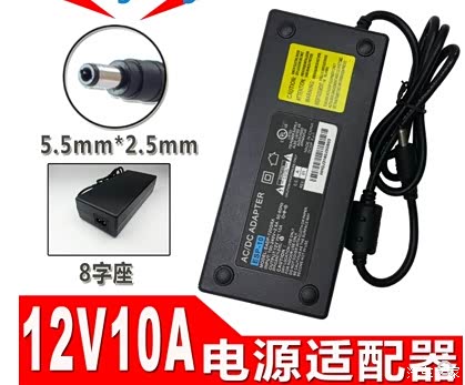

选用的是12V10A的电源适配器,电流大点的好。
*我用一根铝合金横杆,将适配器打底部打两孔固定在杆上
*告小白:输入端(交流电)不分正负随便接,输出端(直流电)要分正负,否则后果严重。

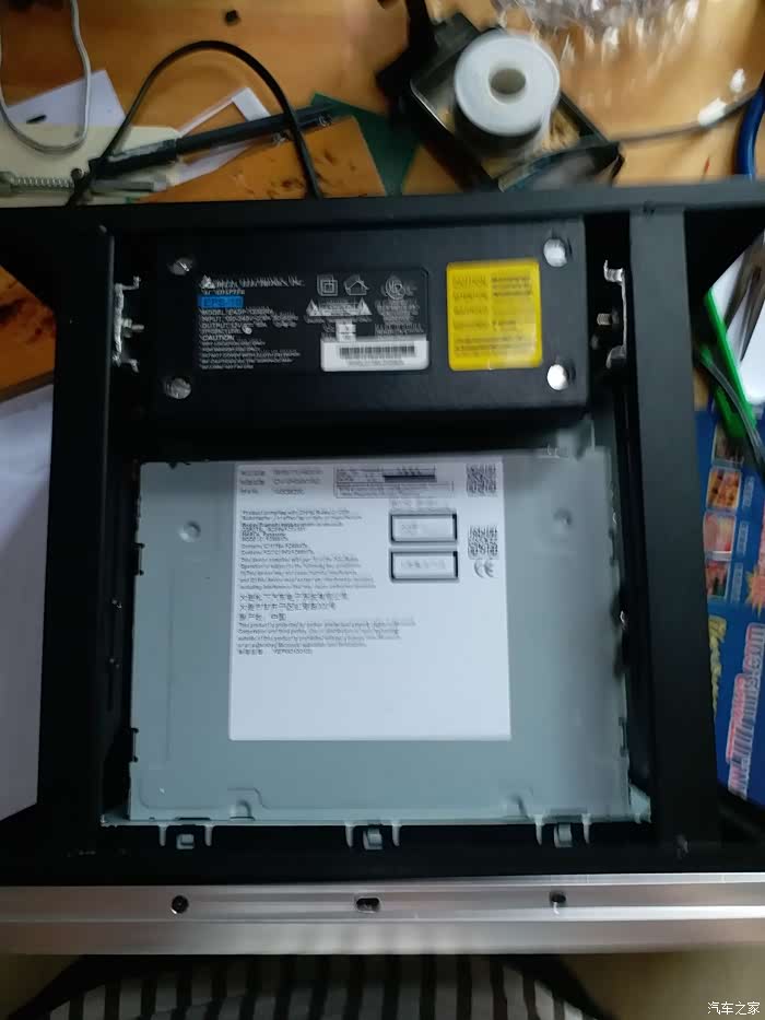

大小刚好合适,有空间。
从上面看与顶部持平
很巧合的是,原车主机尾部刚好也有个台阶让位,完美安装。

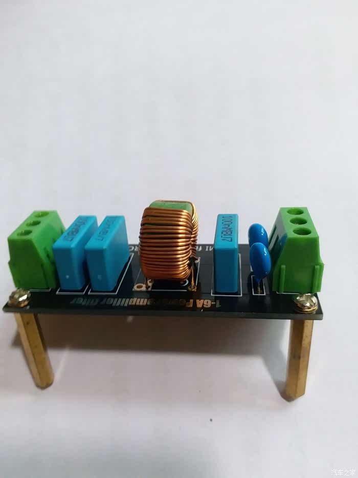

这个是散件组装的EMI滤波器 ,目的是改善音响音质的纯净度,降低交流电源干扰而产生的噪音。
或许有人会觉得多余,反正也就装了。
或许有人会觉得多余,反正也就装了。

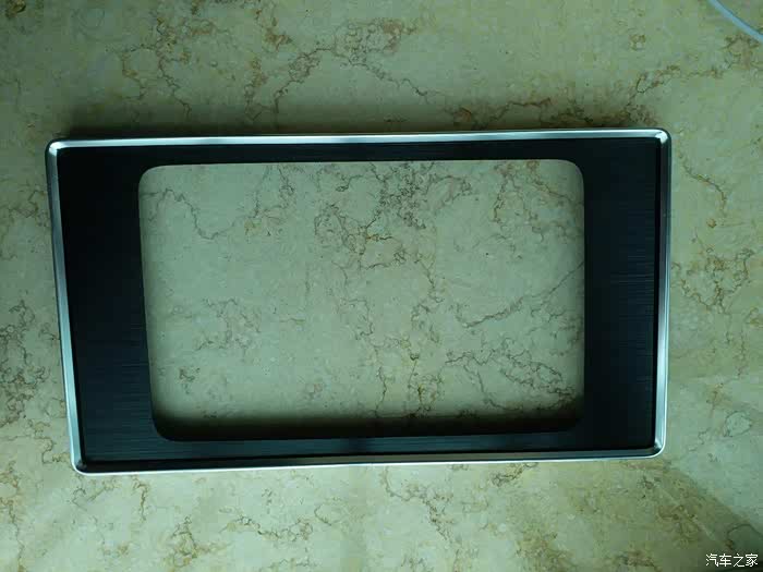

这是机箱面板,铝的,好加工,因此,在上面钻了两个孔位,装USB和电源开关。
因为这是经常要用到的地方,总是摸后面真不好操作,所以必须改过来。
现在可以组立了,这款机箱设计还可以,板材很厚,足有1.2,结实得很。
刚是用左右罗丝锁在原主机的固定孔上,稳妥。
这是机箱外罩,左右是有罗丝孔的,是装小内置喇叭用的。

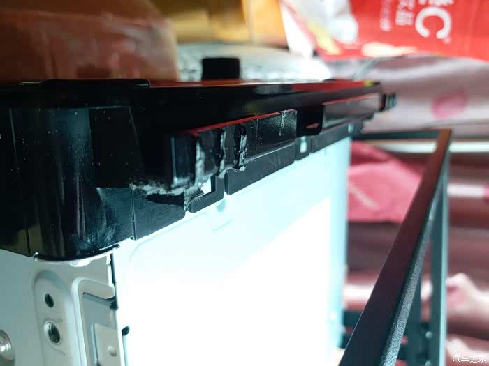

要说明一下,主机面板外框左右两边是要削低3MM左右的,才能卡进机箱面板。
上面两个固定卡脚也要去掉

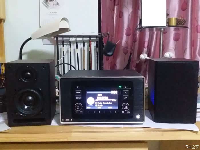

组立完成,前面
后面,电源线用的是线扣固定,稳妥。

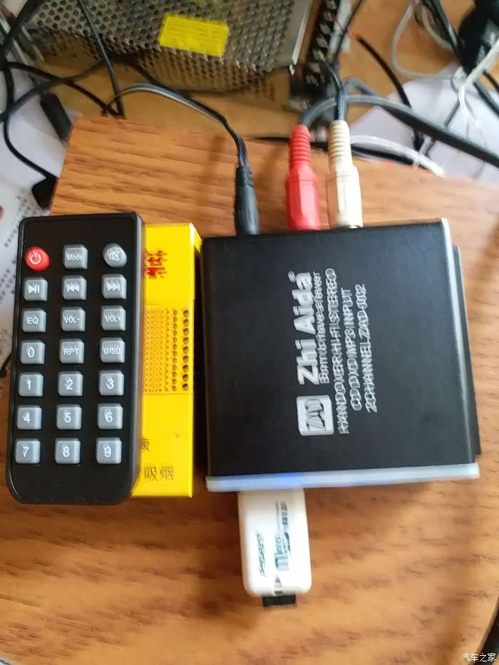

这是组装的简单无损音乐播放器,带遥控,通过AV接口连接该车机,解决了用U盘不能直接播放无损音乐的问题。
*好的放音效果,是系列优化的结果,从音源、播放器到喇叭,这三个环节又可细分好多的知识面。
*我只想说这对小音箱不到两百块,所发出的音质是物超所值,别看粗陋,不可貌相,我看行。
*总体来说,达到预期,这机子主要还是用来放CD的,码率达到1411kbps的WAV格式的无损音乐播放,那真是个爽,不可言说。
*像这类改装机最主要的用处是放在卧室或书房,听舒缓的人声或乐器,看着DIY手工打磨出来的,是独一无二的组合音响,背景纯静,三频均衡,低音下潜对于这对4寸的小音箱来说够可以的,听音真不累耳朵。

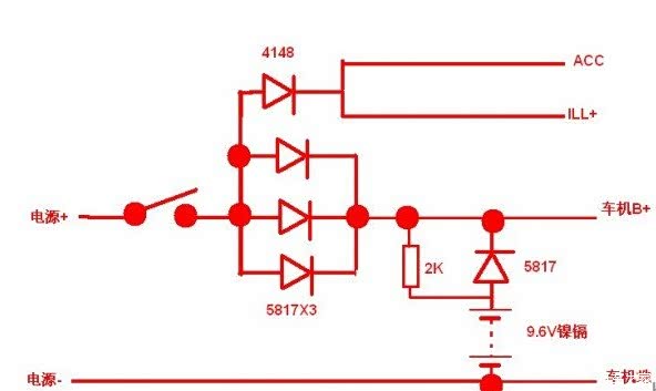

*下一步想改善断电记忆功能,可探讨

这是主机带有断电记忆的电路图,仅供参考,具体改装结果待验证。
