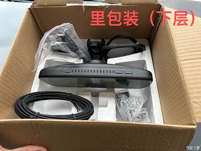

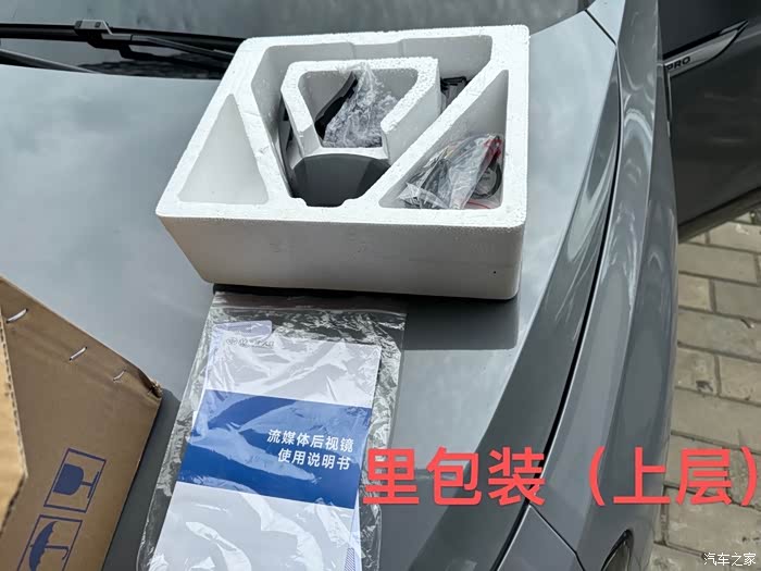

流媒体后视镜本体,线束线缆。
东西不多,就那么几样

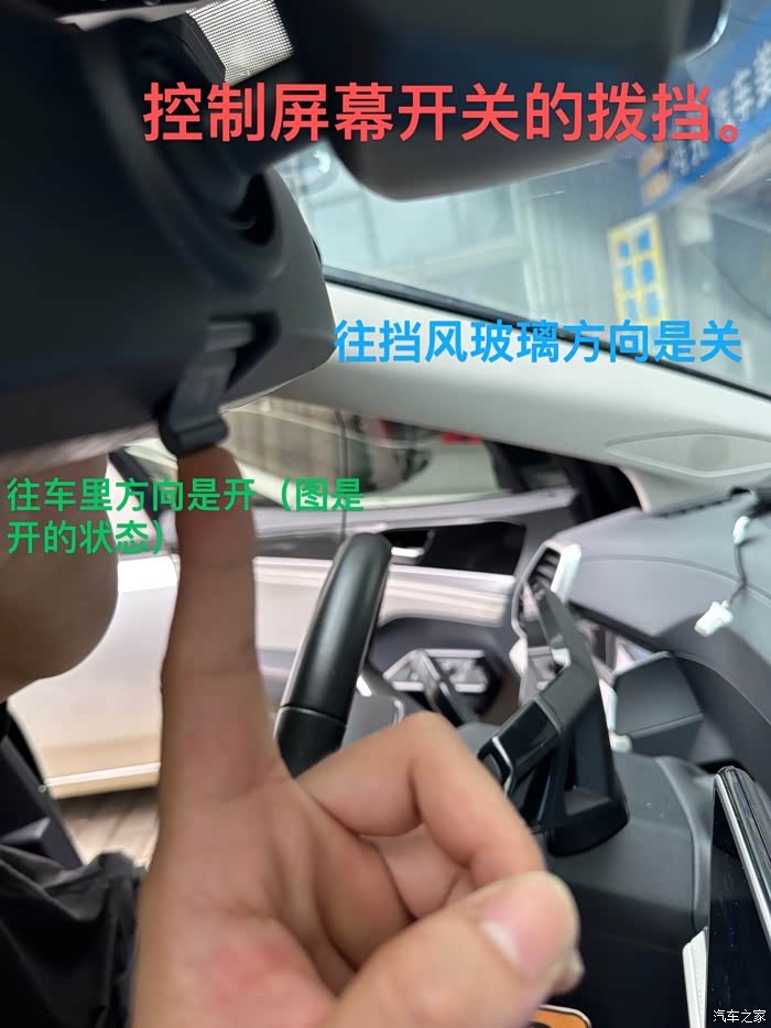

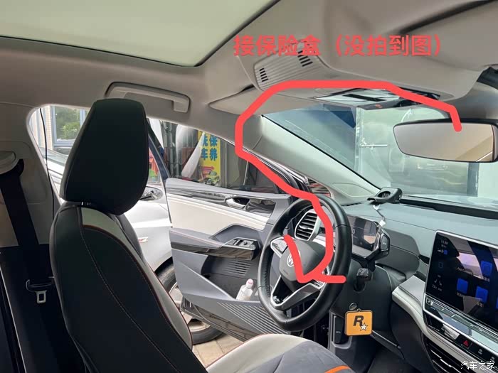

流媒体后视镜已经装上了,然后就是图里红线的路径走线到保险盒供电。保险盒的接线晚点我再补图。

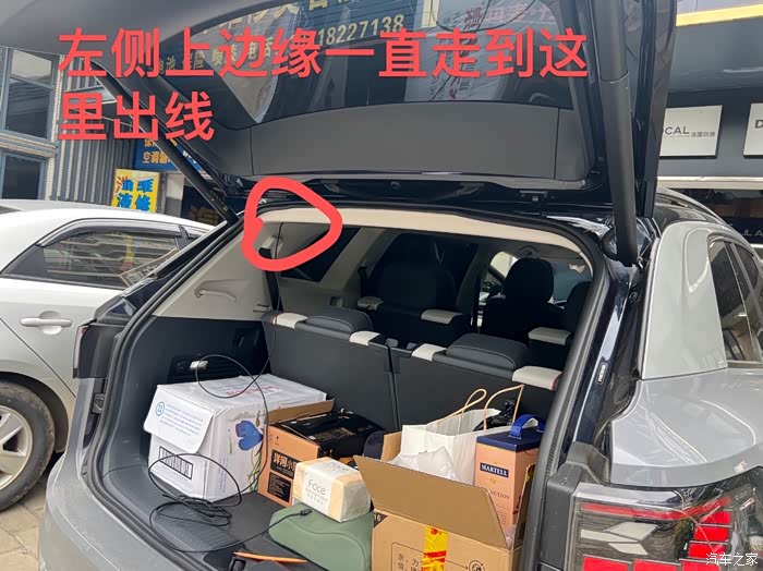

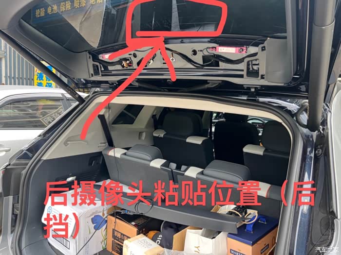

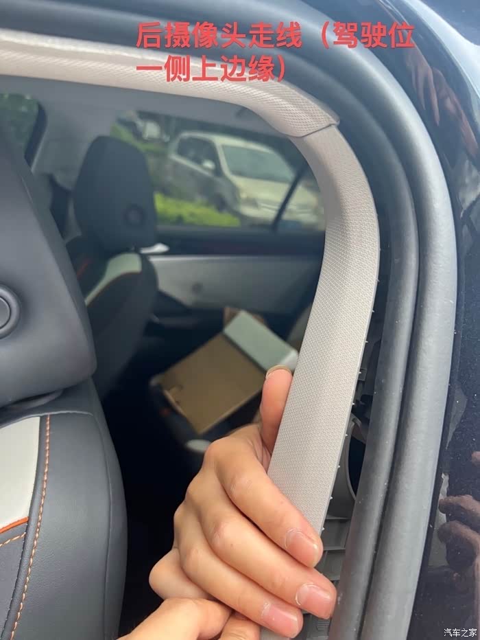

另一个走线,是走后摄像头,路径是从左侧两个车门上沿的内饰面板里面走,需要简易的拆开面板,再把线塞进去走线。
后尾箱走线出口的一个大概位置
后摄像头建议是装在后挡风玻璃上沿正中间。

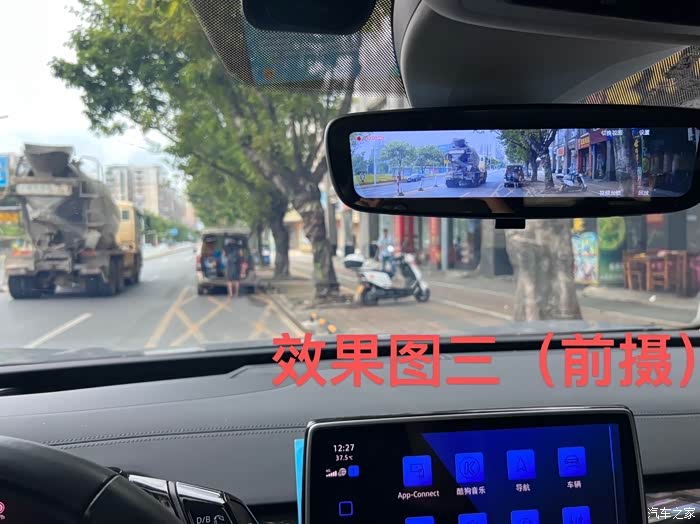

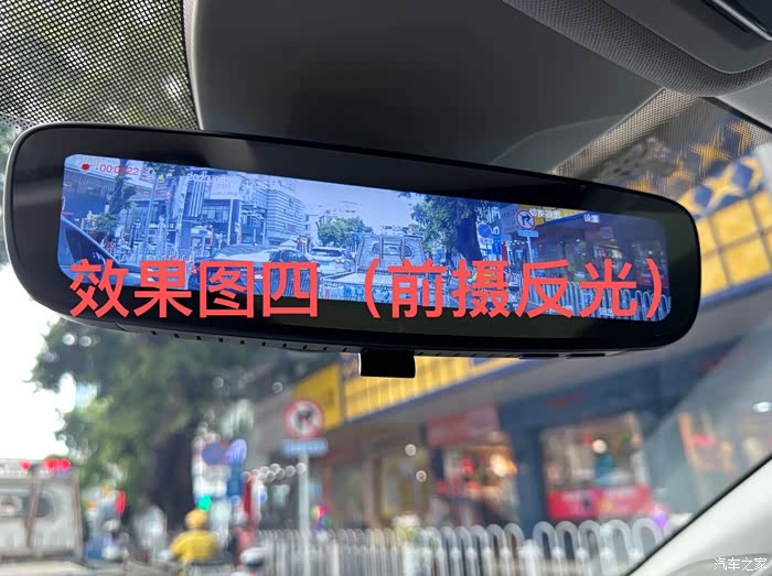

前摄还蛮清的,行车记录仪功能只能读卡,不是连手机什么的。当然可以流媒体回放。

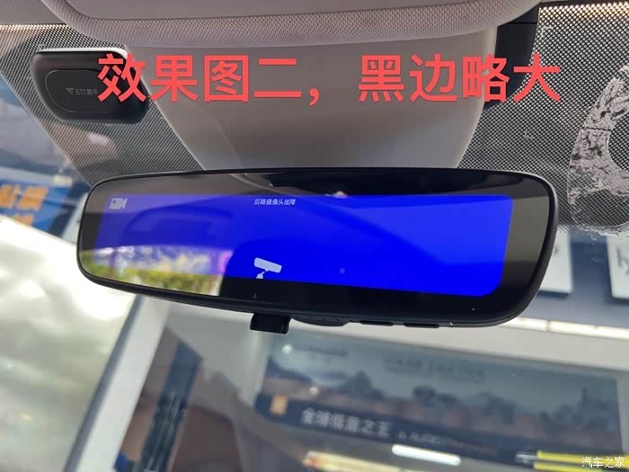

近看黑边雀食有点大

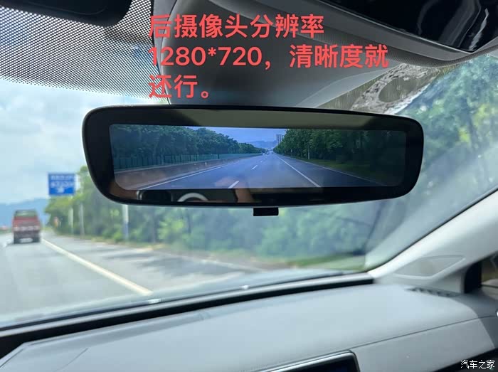

清晰度算是可以了。跟某康的2K没法比,但也够用了。前后摄像头分别都带录像功能

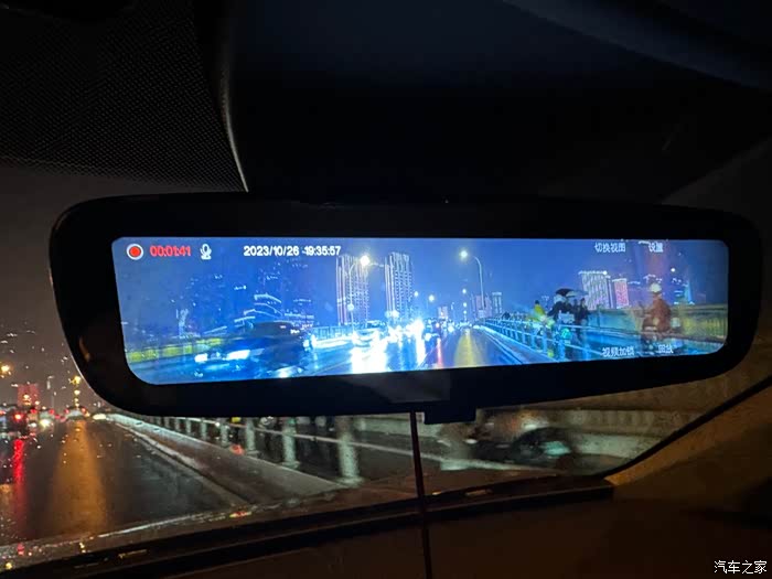

夜间前摄像头的效果,可能是图片拍的问题,实际效果还是可以的。

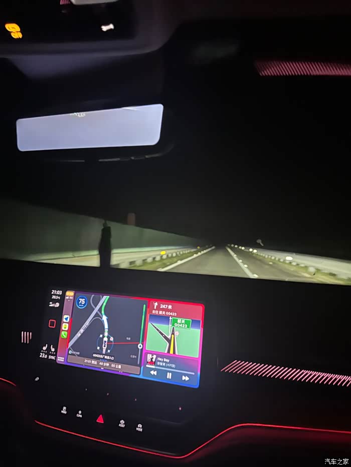

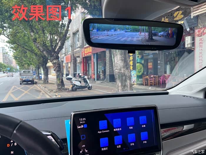

后方全黑的情况下,流媒体后摄影响也几乎全黑的。但只要后方有车灯、环境灯什么的,就能看到了。
总的来说还是满意的。给不那么科技的新能源老6,装了个不那么科技的流媒体后视镜。对于偶尔有第三排乘客的时候也不会被车内乘员遮挡后方视野,再就是前后方的行车记录仪功能用了。
