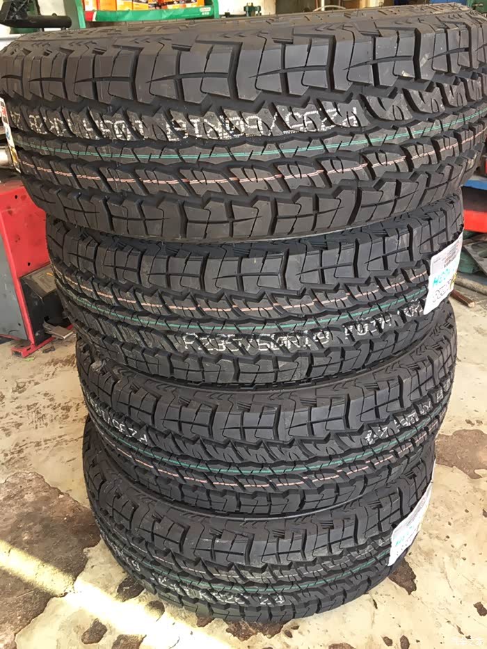

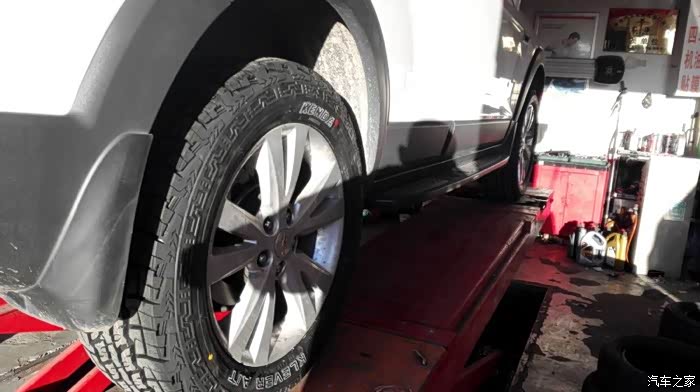

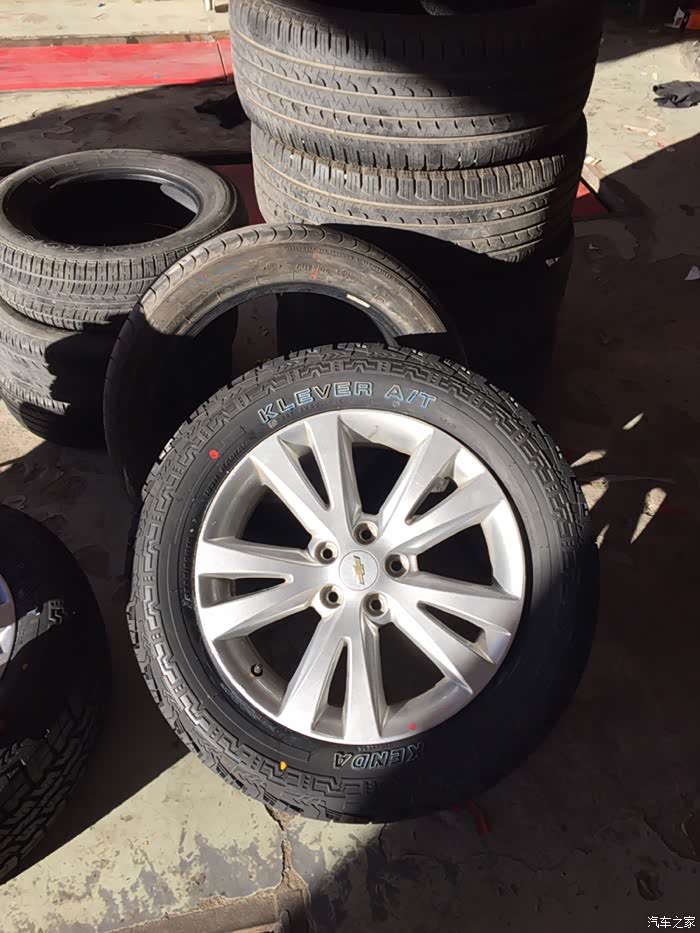

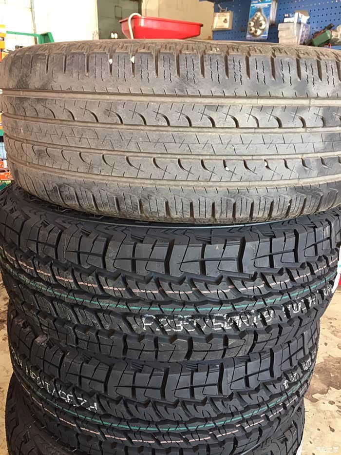

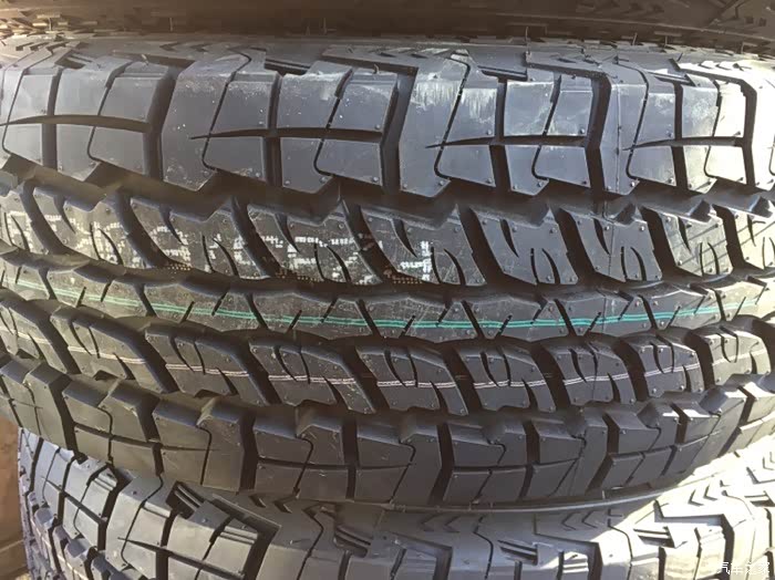

来到改装店,一眼就看到了八条崭新的轮胎,四条一组。从侧面看,这骚气十足的花纹,口水一地啊!
近距离欣赏一下

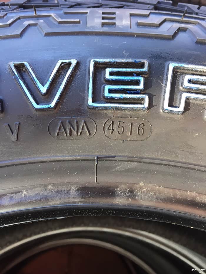

生产日期很新,本月初的。

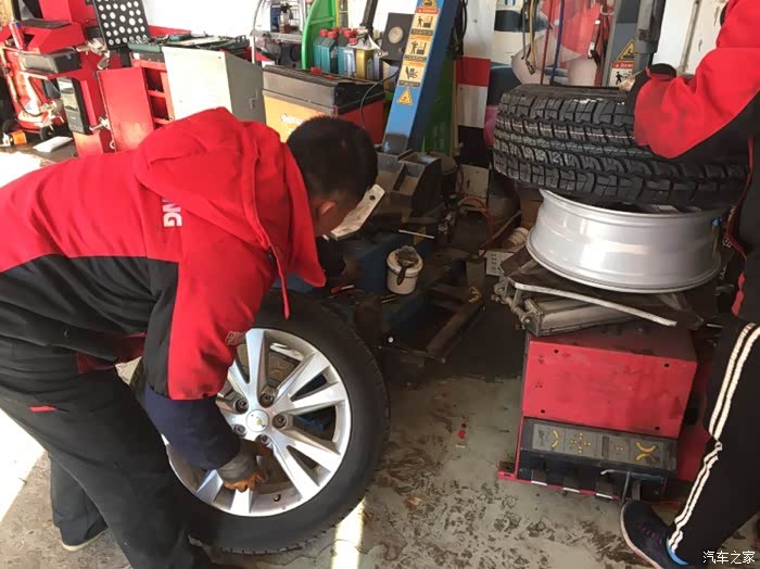

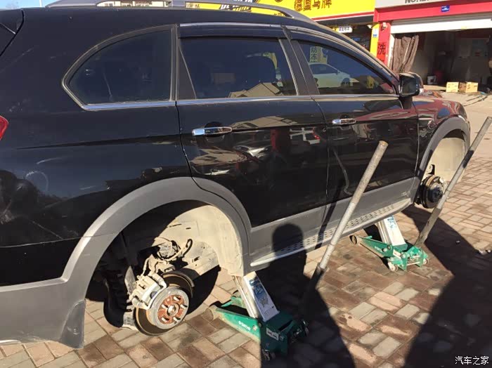

吾亦无名还没到,我就先开工了,超轮胎卸螺丝很简单,但今天天津风很大,我也就手插口袋里让工人去干啦
同时两条开工。

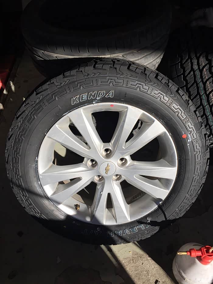

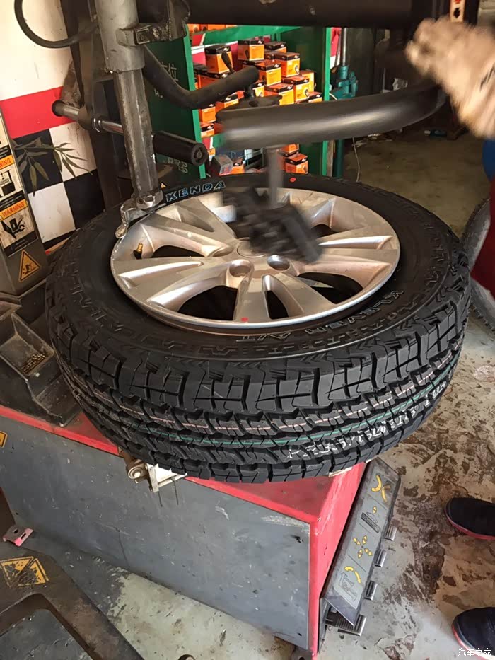

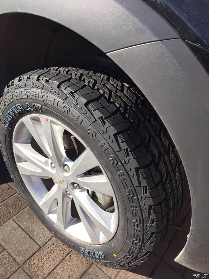

新胎装上!给有换胎需求的车友提示一下,科帕奇轮胎气嘴带有胎压传感装置,为了保证车辆平衡,建议大家轮毂位置不要轻易变更。

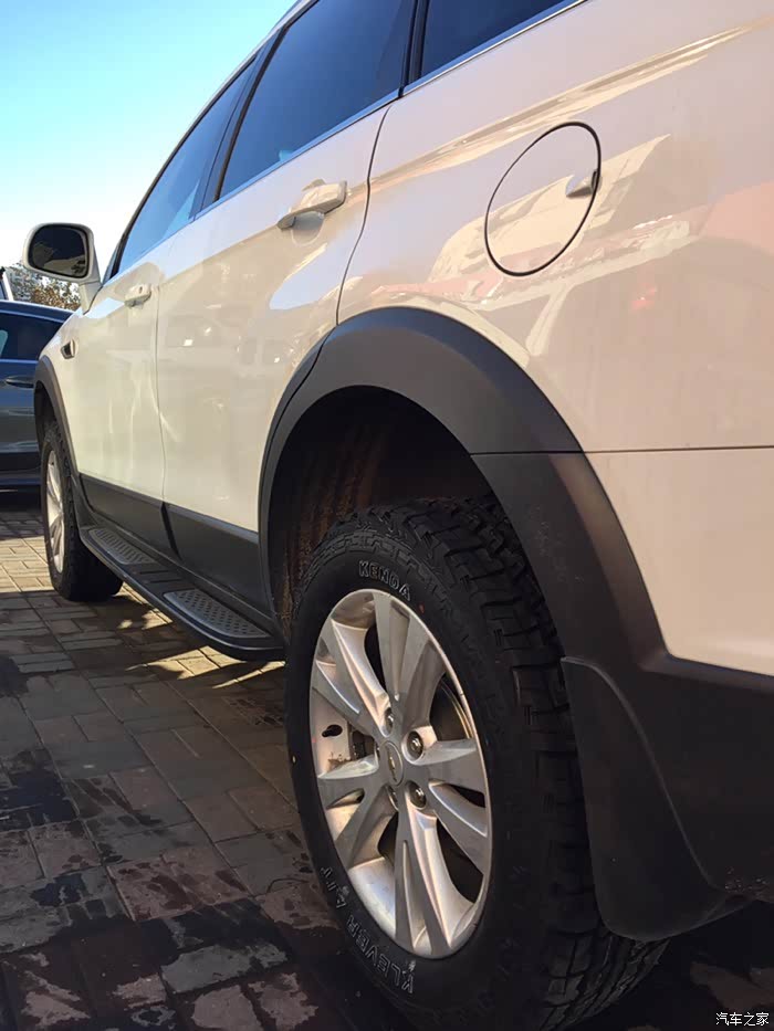

打足气以后,明显厚实许多啊!侧面的花纹也很好看啊,看来颜值也很不错!

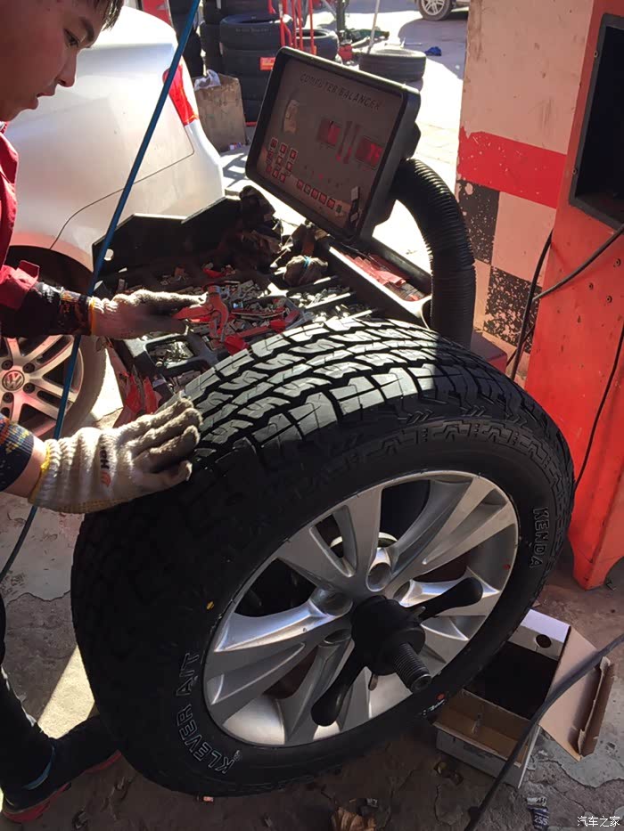

动平衡。

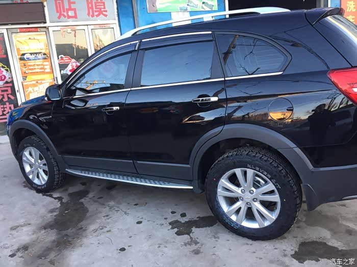

右前轮安装完毕。明显感觉凶悍多了!

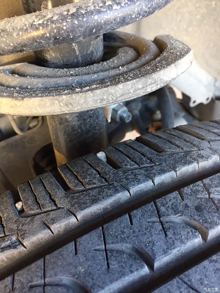

原车胎和新车胎相比,扁平比究竟有多大差距呢,请看这是左前轮原车胎,请注意轮胎卡住的小石头上面那个硬的橡胶凸起,我个人理解那是一个定位的参照物。

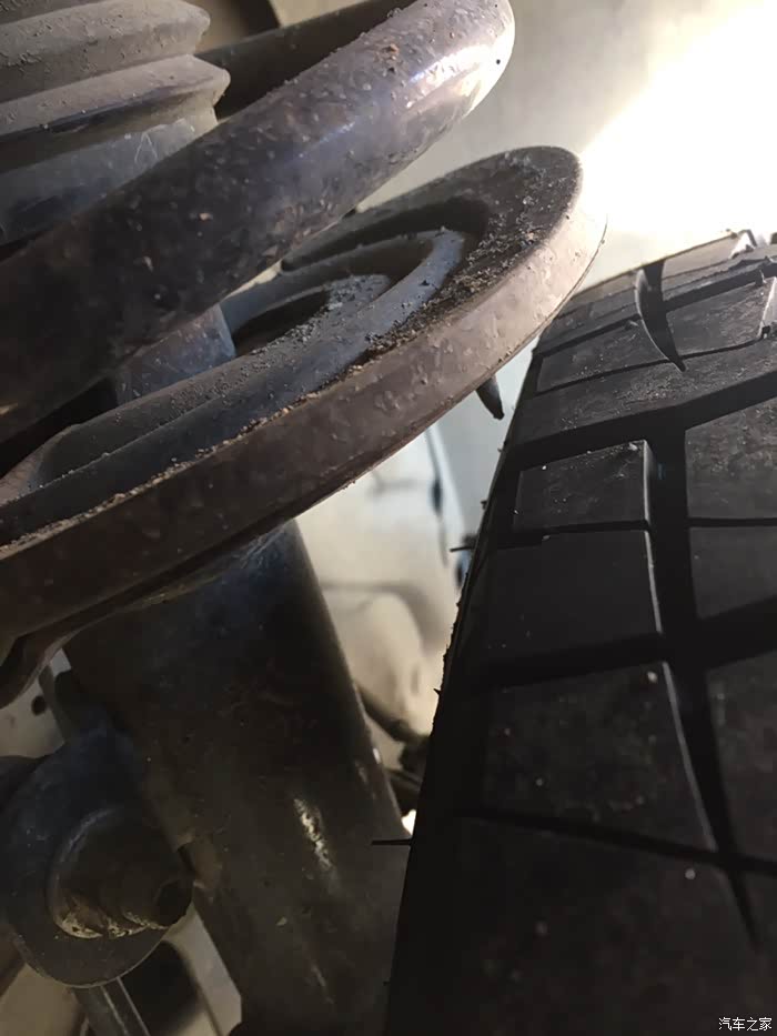

再看右前轮换完轮胎之后那个橡胶凸起的位置,相差了有一个多厘米,这个差距就是5%的扁平比变更的高度差距,也就是说在新胎情况下,离地间隙又提高了一个厘米左右。当然这个距离是会随着胎纹的磨损逐渐减少的。

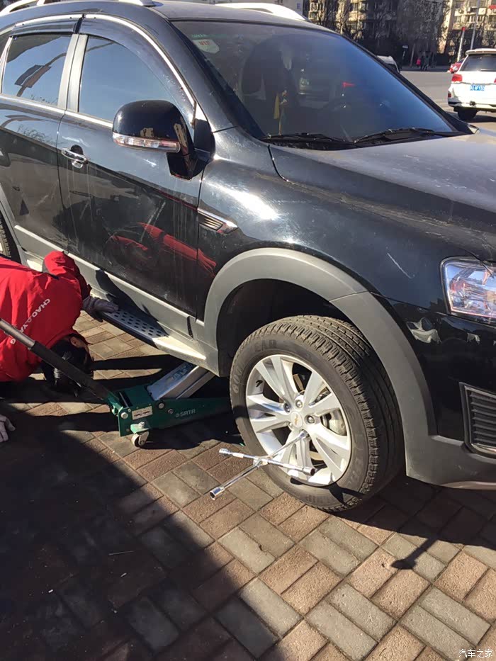

吾亦无名也到了,他来的时候我已经换完两条轮胎。
到了二话不说,开拆!两个工人同时忙活,左边是他的第一条,右边是我的第三条。
又一个完工,猜猜是谁的。
继续猜,哪个是我的哪个是他的。

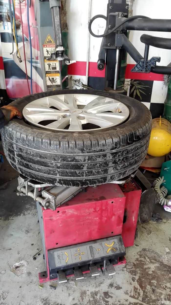

我换下来的原车固特异驭乘和新的建大AT之间的对比。对比还是很强烈的吧!

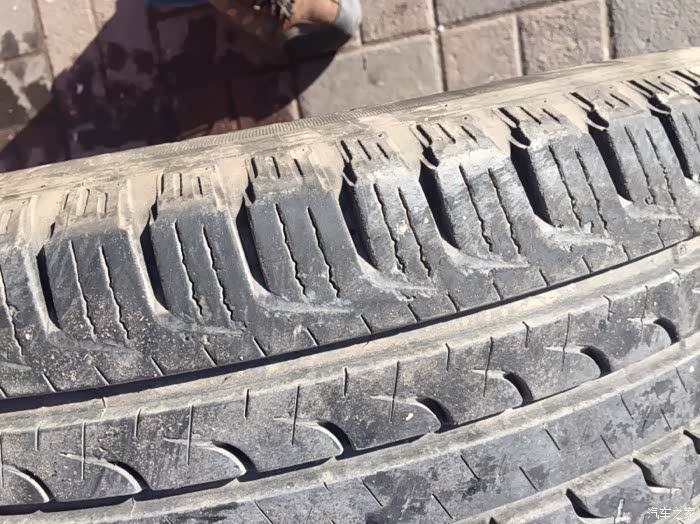

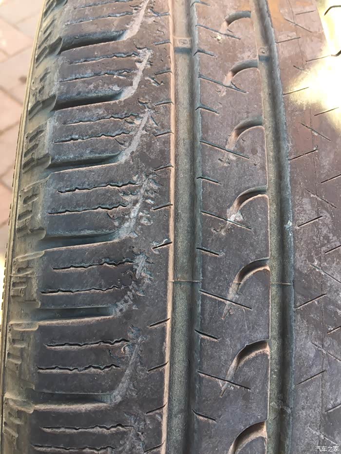

一直再看论坛上有朋友对于科帕奇原车胎不耐磨,起皮的说法,一开始我还不信,这一次仔细观察了一下我自己的原车胎,TNND,原车胎真的是不耐磨啊!才一万多公里,看一下照片中上部,表皮已经磨下一层啦!
另一条胎面已经开始起皮了!我总带着孩子出去,这样的轮胎我是真心没底啊!才一万多公里就烂到这程度,我也懒的去维权什么的,维来维去还是换这样的公路胎,那我还不如直接换新胎。

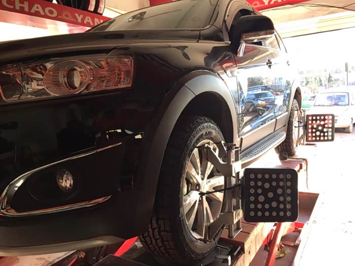

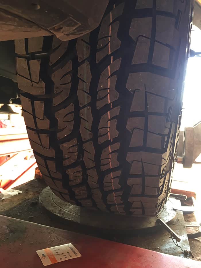

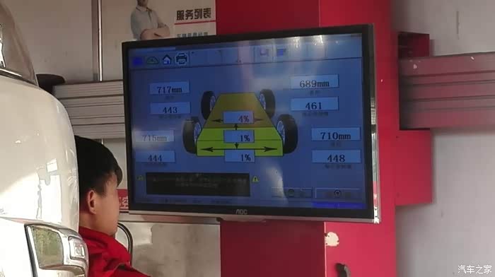

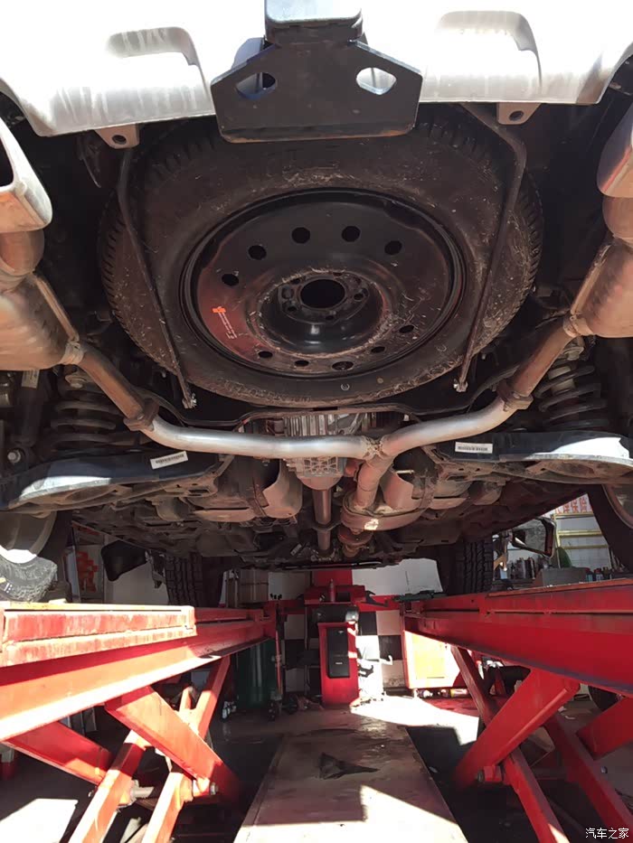

四轮定位中,我偷窥一下裙底。这小备胎看着真碍眼!下一步就办它!
我这边在四轮定位,那一边吾亦无名的车也基本完工了,这个角度看,离地间隙,车轮感觉都很完美。
我这边四轮定位即将完成。
新的花纹新的伙计,希望耐磨一些,起码陪我八万公里。

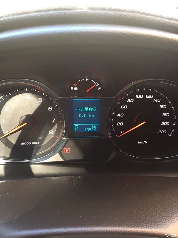

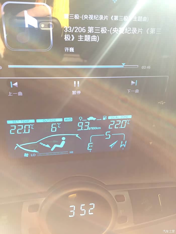

趁着吾亦无名还在继续的功夫,我去洗车,在下午三四点的天津东南半环快速路,一路畅通,新轮胎跑出这样的油耗,要是天天的路都这样顺该多好!新胎刚开始胎噪比较明显,几分钟后就是那种沉闷的嗡嗡声,几乎听不到。

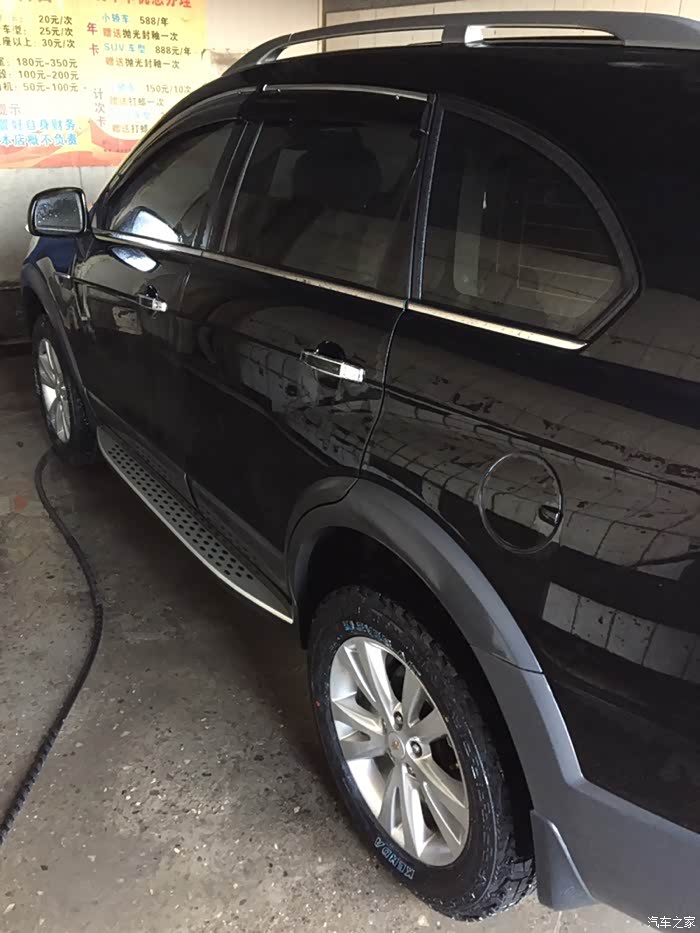

洗车,我形容这是先修脚再洗澡。

也开始四轮定位。
另一侧。
工人根据数据在做调整。

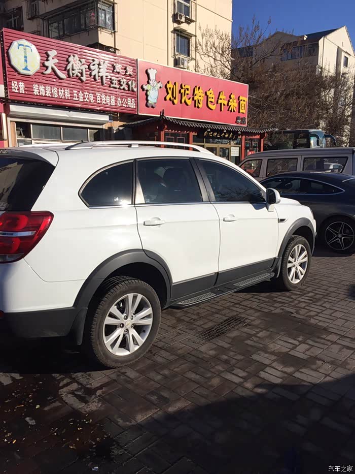

这是吾亦无名停在小区的样子,这个角度看起来很舒服。
我也洗干净啦!两个半小时,两辆车完工!
说说感觉吧!车胎的噪声,我个人感觉不大,是那种充满力量的低沉声音,和原车胎噪相比,绝对悦耳很多。我个人可以承受,但这个因人而异,不能一概而论。
另外,油耗问题,快速路不堵车,油耗肯定低,明天开始上班,油耗肯定高,先打预防针,免得喷子来喷
