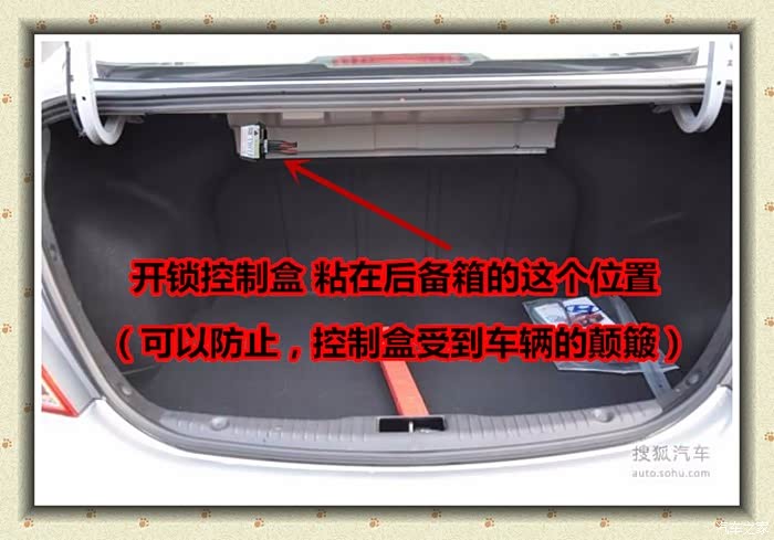

改装 分 3步 ,不用换遥控器哦 ! 改装完是连续按 开锁键 或者 也可以连续按 锁车键 ,触发后备箱马达,实现遥控打开后备箱 ,............大部分车友 都是 连续按开锁键 2次 遥控打开后备箱

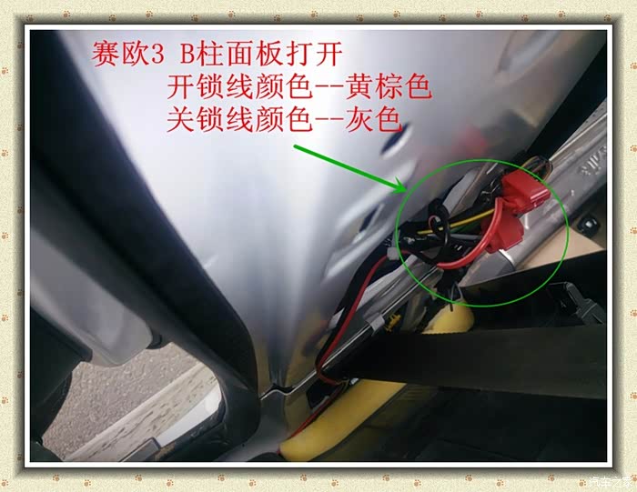

拆B柱 (主驾驶室安全带的位置就叫B柱), 把板拆开 查找原车门锁电机的 开锁 和 锁车 线,
后备箱开锁控制盒 红线 和 黑线,分别与 原车门锁电机的 开锁 和锁车线,连接,
红线和黑线 可以 随便连 , 产品控制盒 这头可以对调线 .

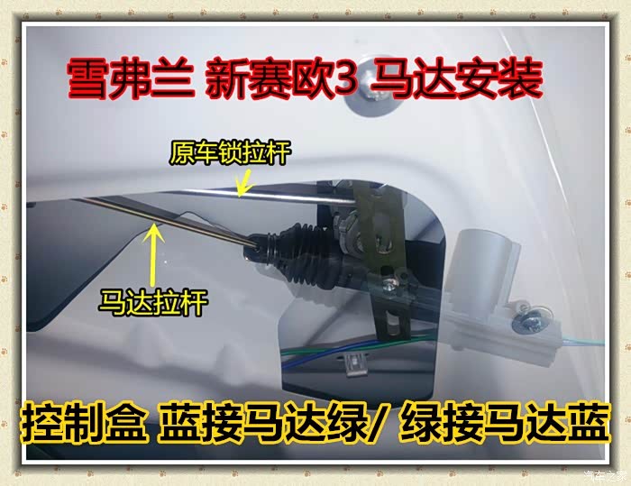

第二步, 安装 后备箱开锁电动马达 ,(机械开锁 改成电动开锁)

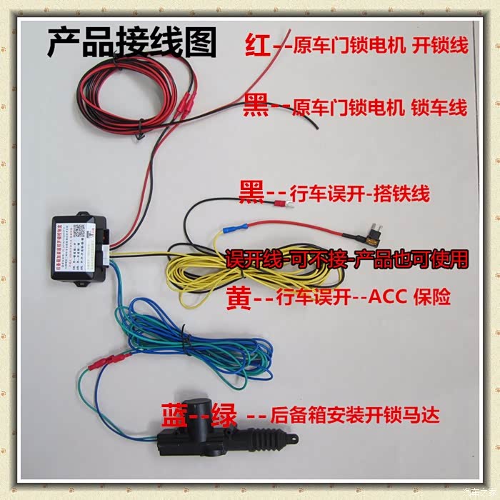

产品接线图 ,(产品 是通用的 ) 利用遥控器的 开锁键 触发后备箱马达

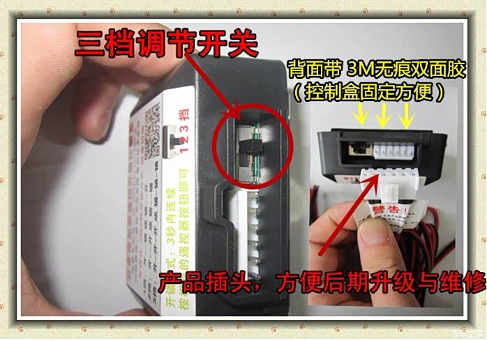

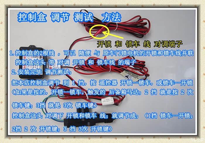

控制盒 调节 很方便 ,1档 :锁车--开锁 ,2档:开--开 或 锁--锁
3档 :开-开-开 或 锁-锁-锁 ,一般用 连续按 2次开锁键 ,加装了遥控升降车窗的车友用3次开锁键。

第一步 B柱 (主驾驶室安全带的位置就叫B柱,把板拆开)找 开锁 和锁车线 与 买的开锁控制盒的红线和黑线连接 ,随便连接, 买的开锁控制盒这头,有2个红色的端子,可以对调线
马达安装 (参考下,也许动手能力强的还有更好的安装方法)

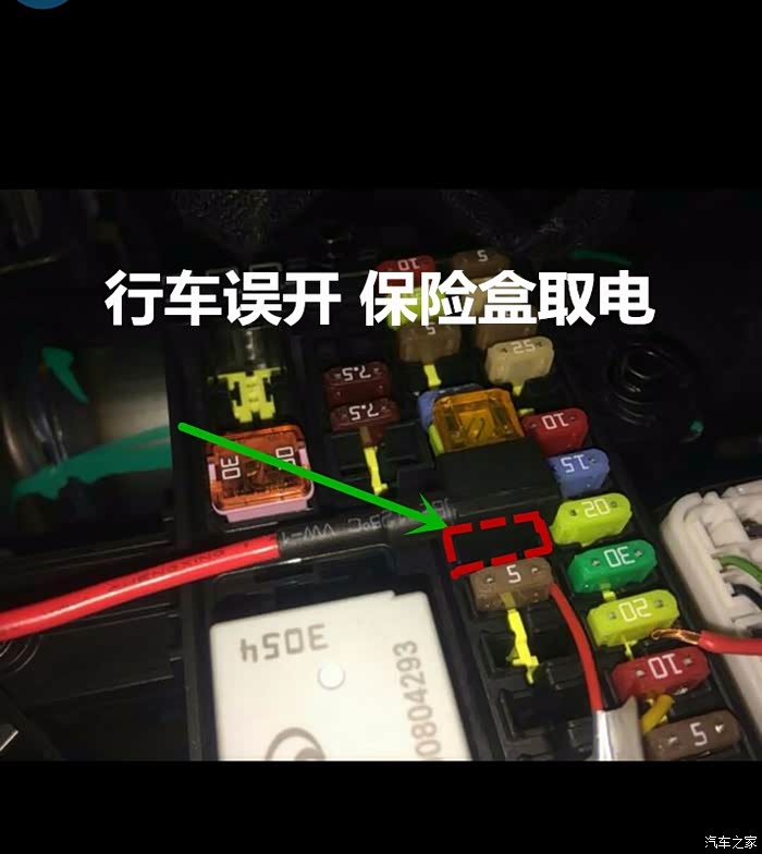

行车 保护线 (就是 我们常说的 ACC 保险,打开钥匙有电,关闭钥匙没有电的 保险就可以)
一般找点烟器的保险就可以
当然也可以不接这线 ,也不影响控制盒的使用哦 !
一般找点烟器的保险就可以
