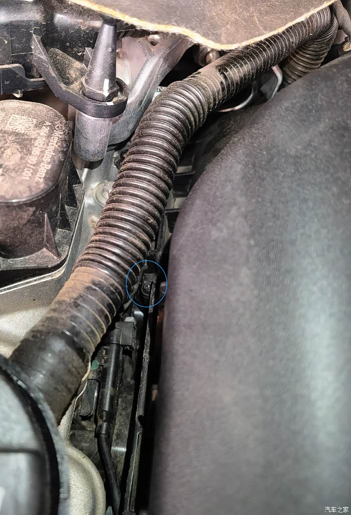

左上第一个镙丝

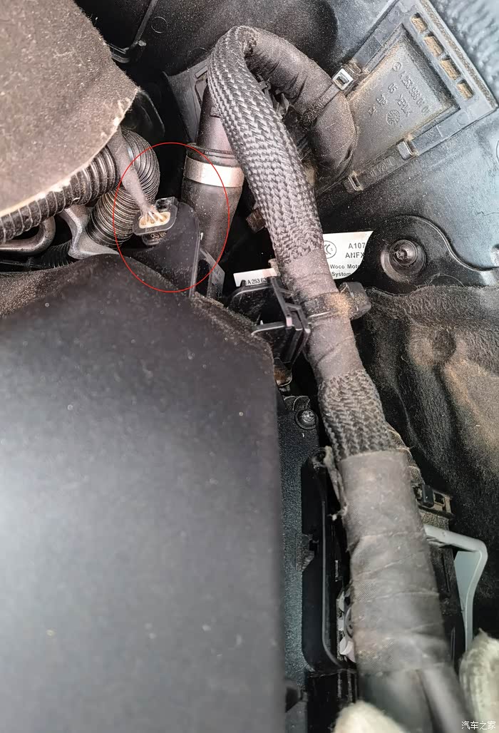

左下第二个镙丝

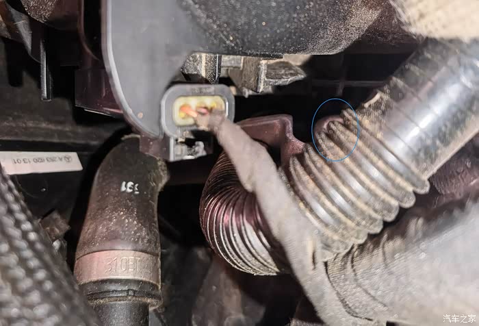

右下第三个镙丝
右上第四个镙丝

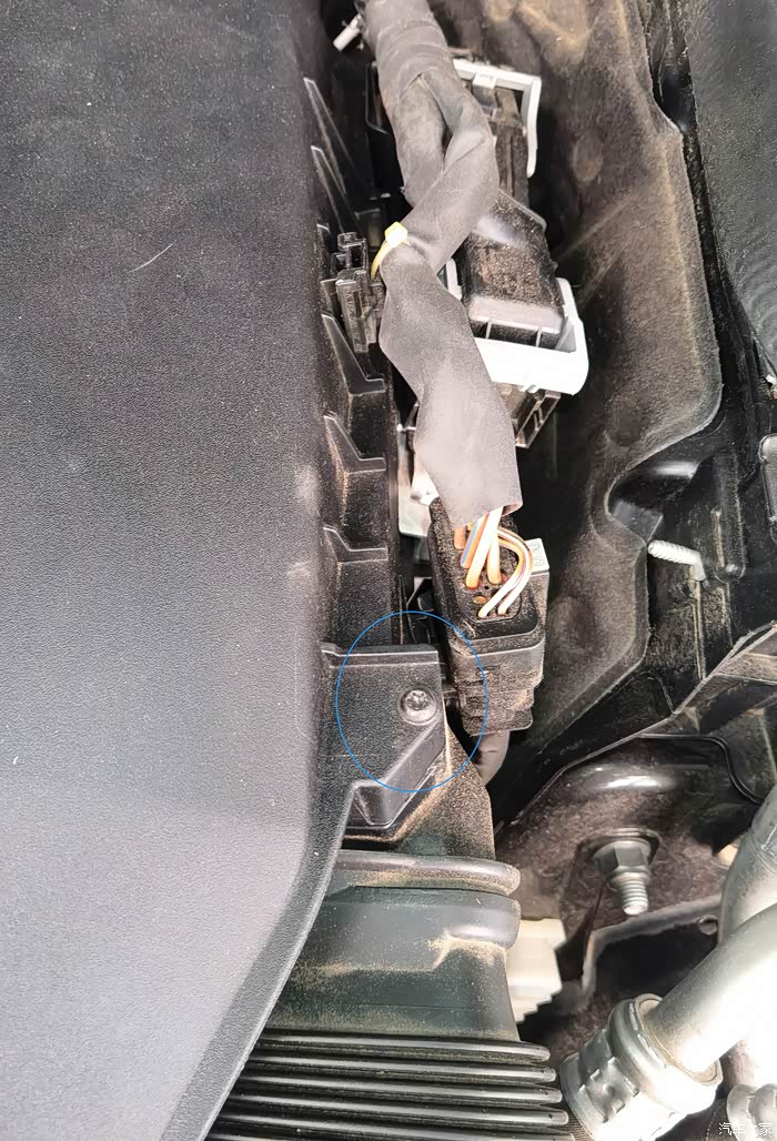

顶端的最后一个镙丝

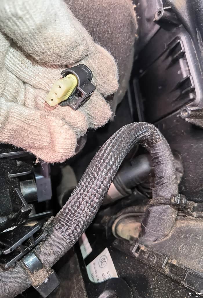

右下第一个卡扣,注意从正上向下看,有一个片,用手或工具把这个片向扎带方向掰,同时向上拔整个卡扣,就可取下,取下后图如下
取下后图是这样的,红圈的卡片向扎带方向掰

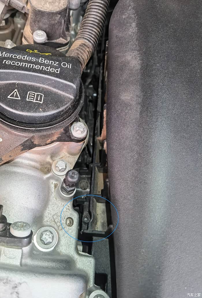

右上第二个卡扣,如上图,把下端两个卡脚向黑扎带方向掰,同时向上提即可取下
取下后的结构如上图

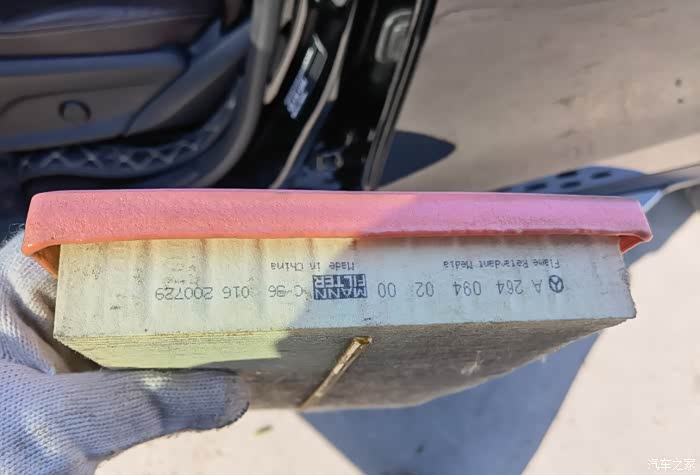

5+3个点全部取下后,从最后一个卡扣处向上打开盖子,就能取下要更换的滤心
是这个型号
是这个型号
更换后反向装回即可
