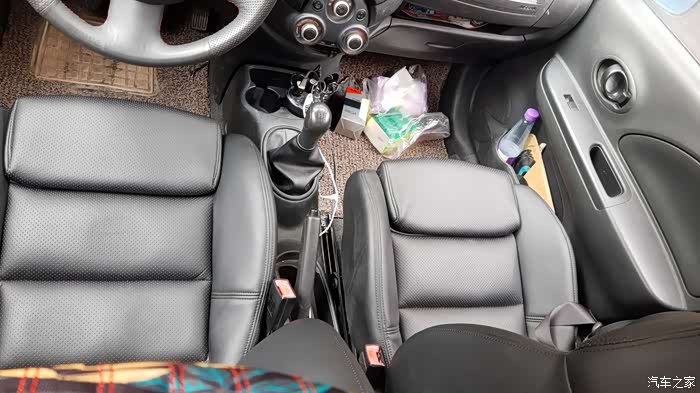

另外改了座椅,长时间行驶不累人。

贴身的座椅让长途轻松很多。

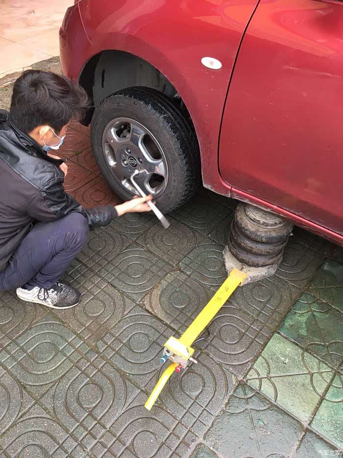

120时有点小抖,下高速检查前轮有一边动平衡数据0和10,做好之后就不抖了。

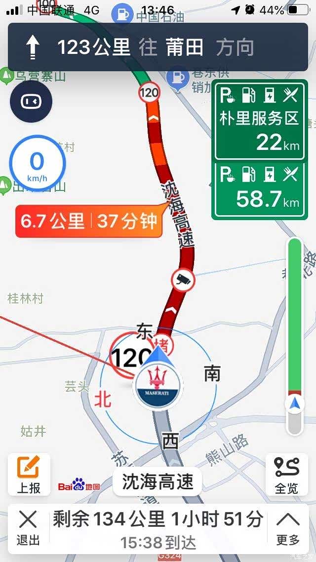

各种堵车
