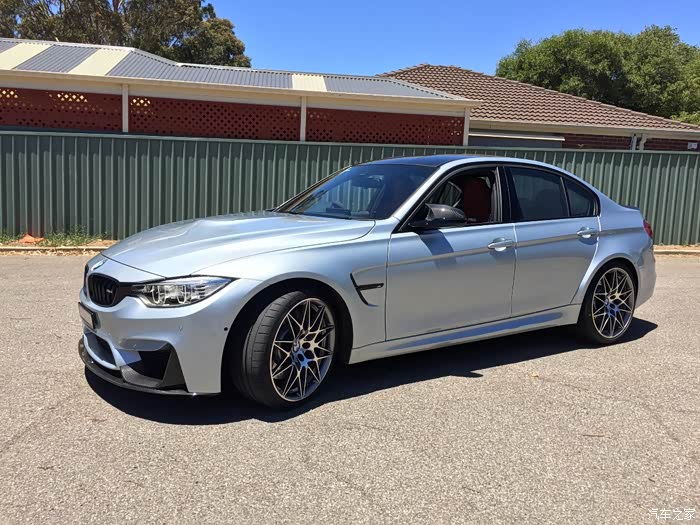

主角:2016款 宝马M3 Competition F80 DC-T (它不是一台普通的M3!它不是一台普通的M3!它不是一台普通的M3,重要事情说三遍!!!)
(在此感谢gym everywhere的凯文老师这次把它的爱车借给我完成这次的文章)

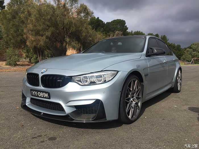

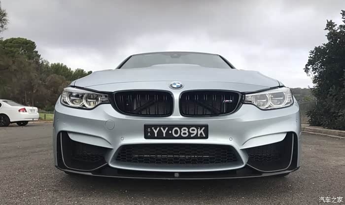

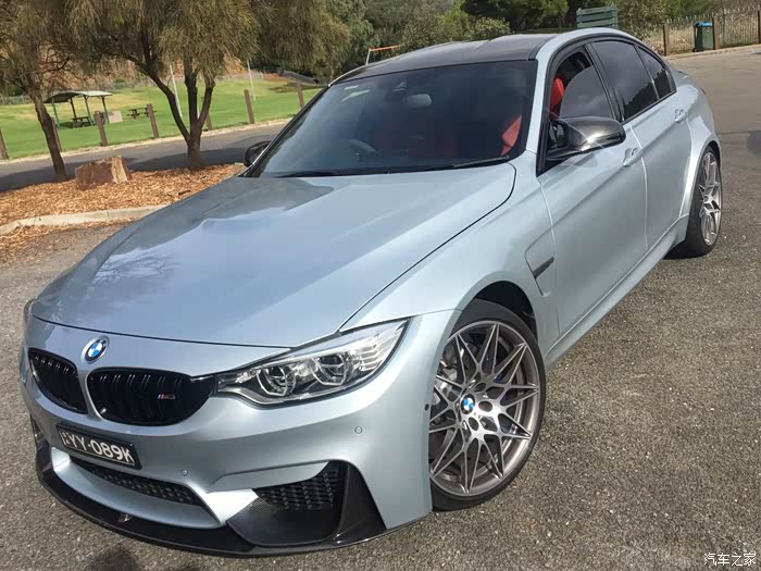

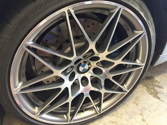

懂车的朋友很快就会注意到这款车和普通M3的不同,最明显的就是轮圈~还是在这里啰嗦几点Competition M3和普通M3的区别:

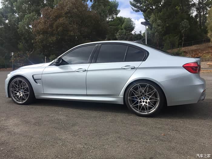

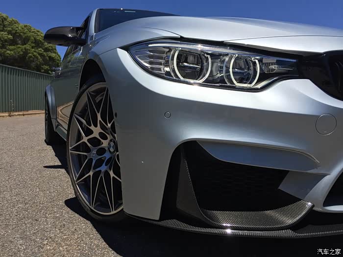

20 寸锻造轮圈(后轮是285胎宽)
M3前后铭牌包括前格栅熏黑
熏黑排气尾管,声浪更响,但是没有找到关于排气相关的调整数据
马力331千瓦,扭力不变
Adaptive M悬挂前弹簧硬度加强15%

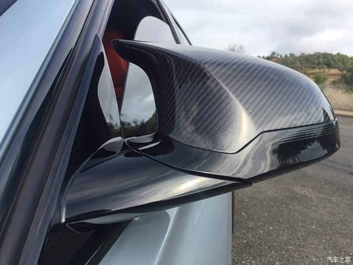

(注:所有碳纤维部件都属于选装套件)
20 寸锻造轮圈(后轮是285胎宽)
M3前后铭牌包括前格栅熏黑
马力331千瓦,扭力不变
(注:所有碳纤维部件都属于选装套件)

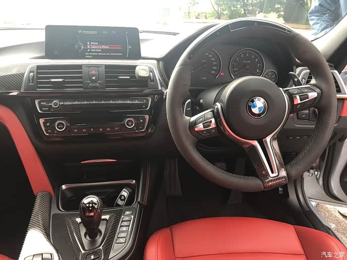

进入车的第一个感觉就是做工细致,所有中控台的用料都是软塑料,车缝线也是非常细致,虽然在豪华程度上只能算一般,但是给驾驶者感官的运动性非常强,另外整体的易用性也属于上乘。在这里不得不提到德系车和日系车最明显的感受就是一坐进驾驶舱就感觉非常厚实,给你很重很实的感觉。这种感觉从你第一次开车门的就可以很明显感受到,不是像美国车那种重,是一种“实”。

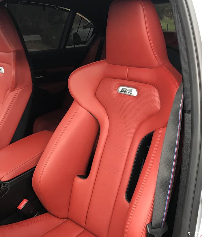

整体的内饰布局和340i没有什么大区别,除了车主选装的大量碳纤维面板还有鹿皮方向盘外,接着就是一些M的标识!个人感受整个最大的区别就是M的运动座椅。包裹感受非常强,大腿和身体的侧面辅助都非常到位,但是没有像有些高性能上的Recaro有那种陷进去的感觉,而且座椅设定也属于偏高的,可能是要兼顾到一定的舒适性!座椅的大小对于我这种普通身材的亚洲人正好适合,我想个子大一点的朋友可能会有一点“挤”的感觉,因为座椅中间可乘坐的范围其实是比较小的,稍微动一下身体就可以触碰到左右和大腿两侧的护翼。另外,competition和普通座椅的一个小区别就是在靠背上有两个空隙,空隙大小正好可以塞下两只手掌。在网上没有找到关于这两个缝隙的作用,估计是后排带妹子的时候可以享受人工按摩服务,哎哟~~~~

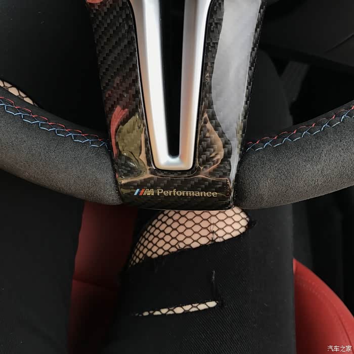

说几点关于鹿皮方向盘。现在越来越多的高性能车厂将鹿皮材质加入到了汽车内饰的做工里。鹿皮方向盘的摩擦力确实比真皮方向盘好,不会有滑手的现象。但是其实鹿皮在使用一段时间以后,在反复的摩擦下会有掉屑的现象,手感已经大不如前!现在这方向盘和我四个月前第一次试驾时候的感觉已经完全不同,没有了那种高摩擦的颗粒感。而且鹿皮在清洁上也是问题,不可能像真皮一样喷leather cleaner擦拭。清洁时大力的摩擦或者高强度的cleaner也会造成材质的破坏!

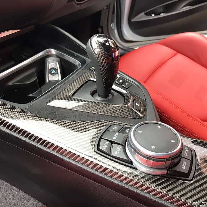

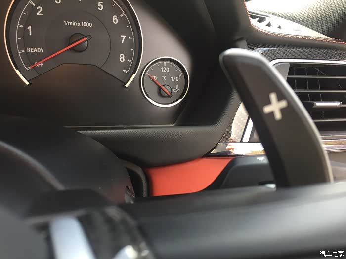

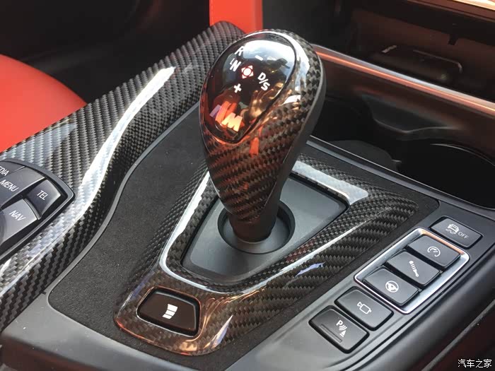

变速箱的换挡逻辑是三段,有变速器下发的按钮可以调节。换挡非常得快,拨片下去基本瞬间就可以感受到转速的变化,当然这其中肯定是有反应时间的,但就个人感受而言,完全体会不到任何的延迟~真的非常快!
同时也非常“踹”,换挡逻辑的暴力度在第三换挡逻辑感受最明显(废话!!!2 和1的差别不是特别大)#3在降档与升档都可以明显的感受到那种踹的感觉,这也是我个人非常喜欢的换挡感受。有一个很多M3车友没有提到的问题,就是当换挡逻辑设置到最高逻辑时,1档和2档之间时有脱档的现象,多发生在起步或轻油门阶段,可能是因为电脑此时的换挡密度设定非常高,所以当起步油门轻踏的时候在1档和2档之间频繁切换。这种脱档的感觉就和驾驶手动挡车辆没有掌握好离合器离合点的感受一样,让我一度怀疑是变速箱出了什么故障。所以日常市区驾驶建议不要把换挡逻辑设太敏感。

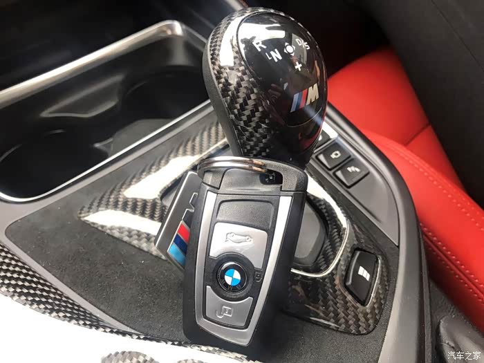

M的变速箱和一般的车辆还有一个不同,在换到D档以后放刹车,车是不会走的。普通的自动变速箱挂入D挡位以后车就进入离合状态,放开刹车就开始缓动,但是M不会!还有一点,就是变速箱没有P档!!!想要坡道不溜车就全靠拉手刹车~

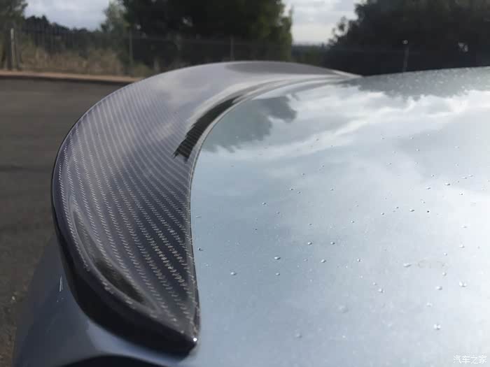

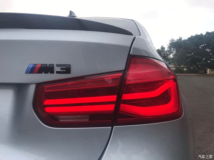

熏黑尾管让尾部看上去霸气很多。在冷启动的情况下启动声没有想象中那么大,踩油门后的声浪也属于比较闷的那种,但是热车以后有两个非常明显的变化,一个是声浪变得十分尖锐,而且放开油门后的回火声变得异常的响亮。回头率1000+,尾部的碳纤维扰流套件是需安装。在增强了视觉感的同时(个人觉得操控上的帮助也是微乎其微,可能高速稳定性会有提升),也很巧妙得遮蔽住了露在底部的排气尾部,增强了一些美感~
前轮与车体间隙在3个办手指,后轮是一个指头,整个后轮基本已经陷入车体

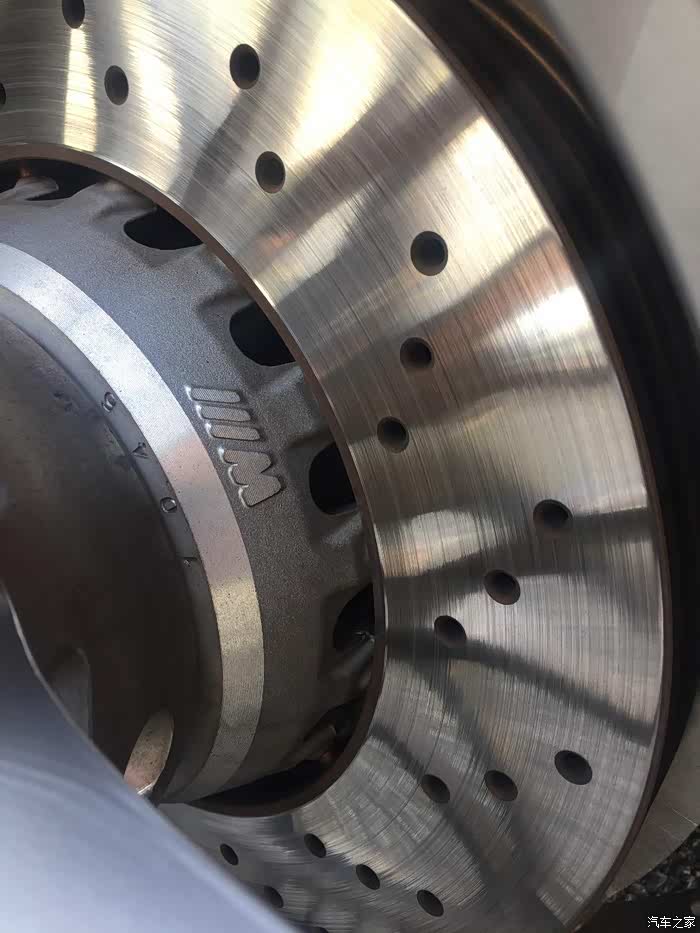

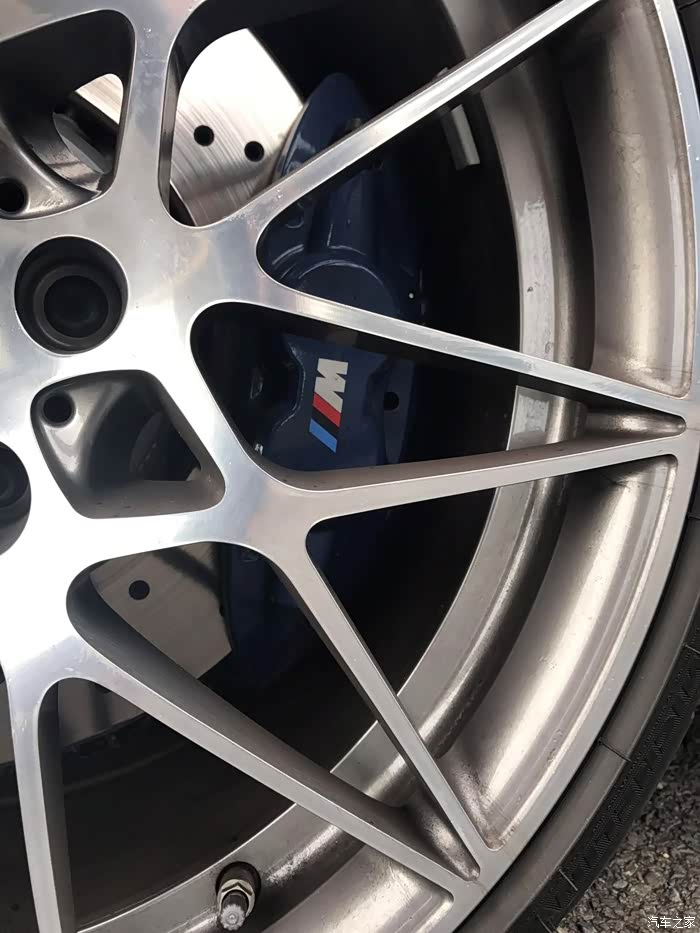

说一个关于M3关于这一代刹车系统两个不足的地方。前四后二的刹车配置不太厚道,考虑到这个价位普遍的刹车都采用前六后四,而且这还是性能更强化了得competition。 第二就是后刹车盘与后方金属部件的间隙太大,据车主反映已经有起码两次雨天沙石卡入的现象,在驾驶时会听到很明显的“丝丝”声

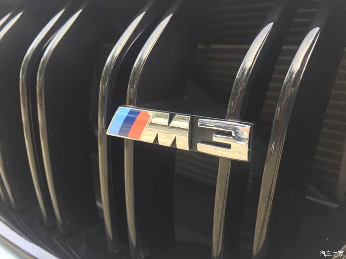

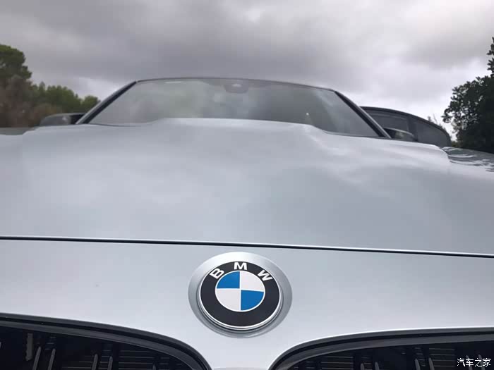

前格栅的M3铭牌,有一个问题就是大家可以看到两蓝一红的部分居然是贴纸的?对,是贴纸的!!!而且已经起了一个角!!!
