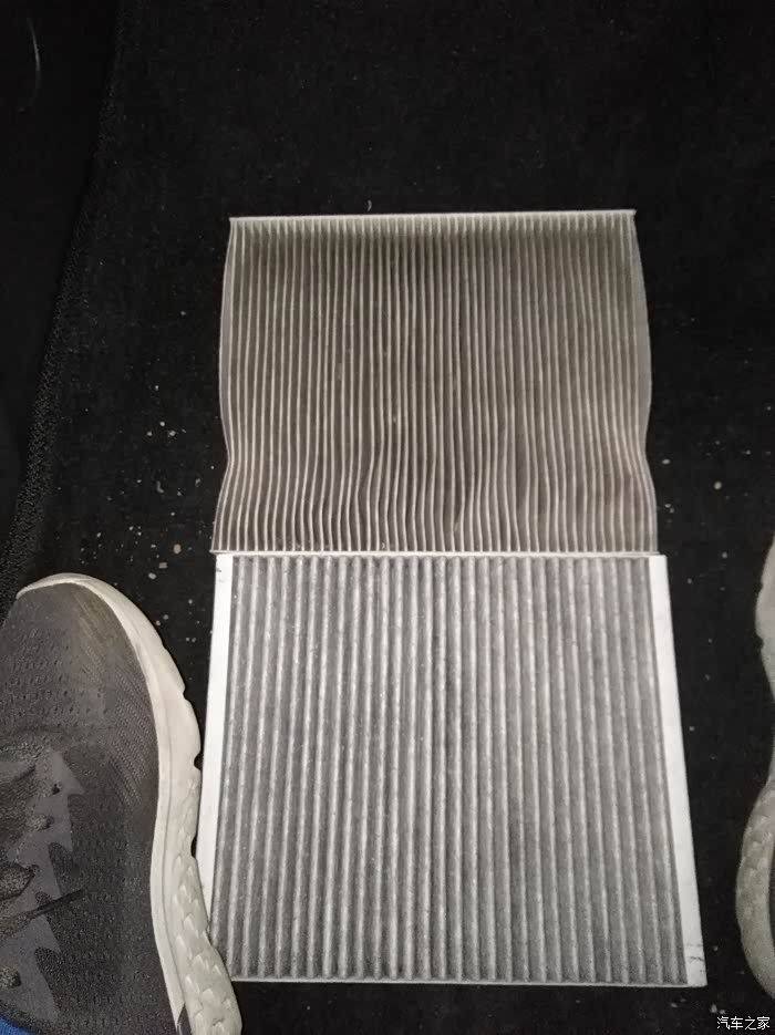

本贴为新手贴,老司机请忽略。借京东618活动机会,自己淘了空调滤芯和雨刮器胶条自己更换,买的原厂microair品牌的空滤,网上查CF066和CF311都可以用,我两个都买了,066先到,这次就直接先换的CF066

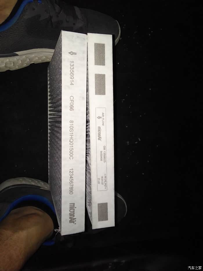

图一 上面为车上原装,下面是新买的CF066外观尺寸都一样就是原装的褶皱要比新买的多一些

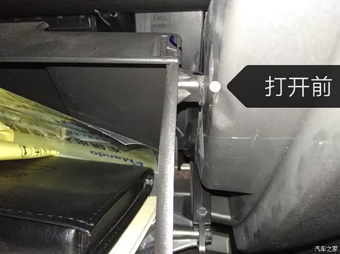

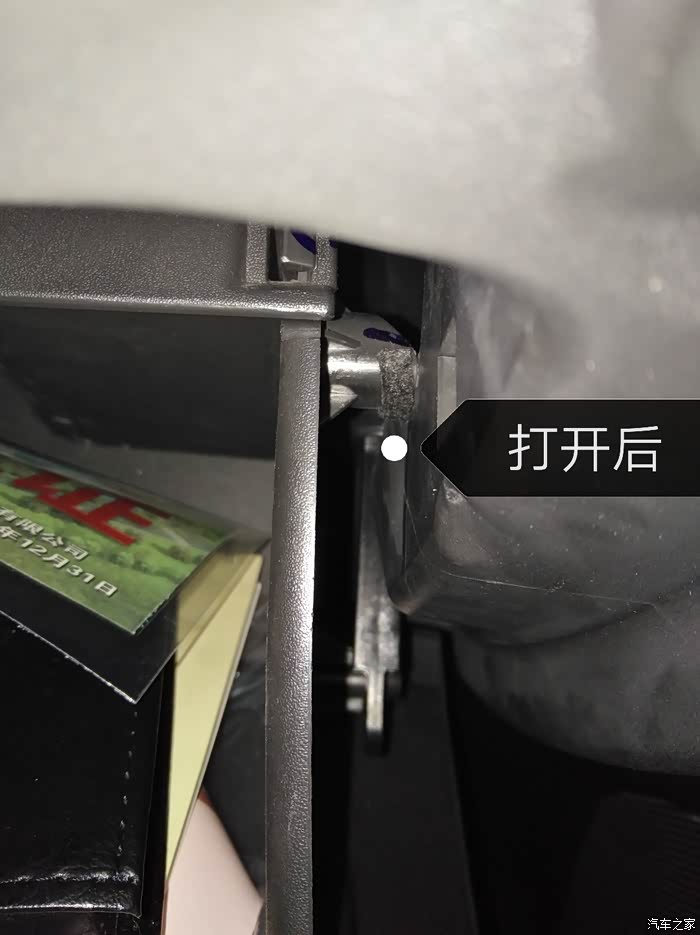

图二 手套箱两边都有一个这样的东西,稍微用手掰一掰就能下来。下来以后就是图三的样子
图三 两边都有,是塑料的,轻轻一掰就能挤出来

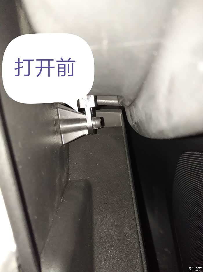

图四 这个应该是个阻尼器,但是这个阻尼器用起来貌似没什么阻尼,没有液压阻尼的效果,钱不到位果然东西不会到位。

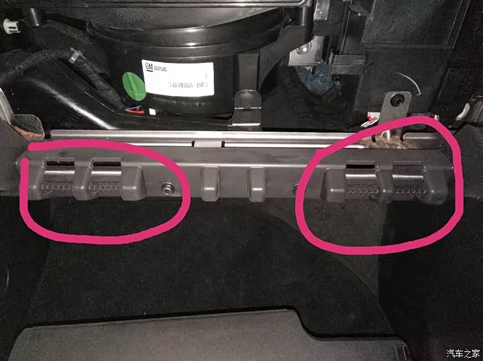

图五 这个卸起来就要费劲一些,稍微用一点点蛮力也就下来了。主要是空间小不太好下手。但也别太用力,塑料的还是容易坏的。
以上两个地方拆卸以后手套箱就能拿下来了。里面的过滤器箱就能看见了

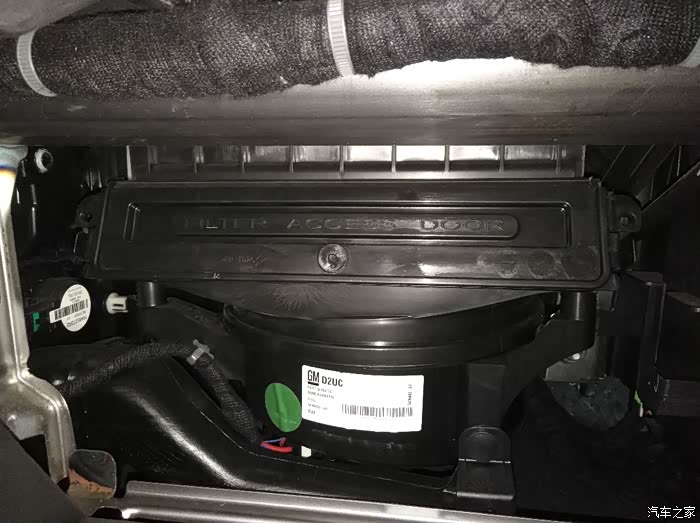

图六 过滤器箱,两边有两个小卡扣,轻轻一捏就能打开这个门
打开过滤器的门以后就能看到过滤器了,原装的过滤器有个小箭头,剪头是冲下的,空气是从上往下走的。按照剪头方向把新的过滤器装进去,然后再按照顺序把手套箱装回去就可以了
