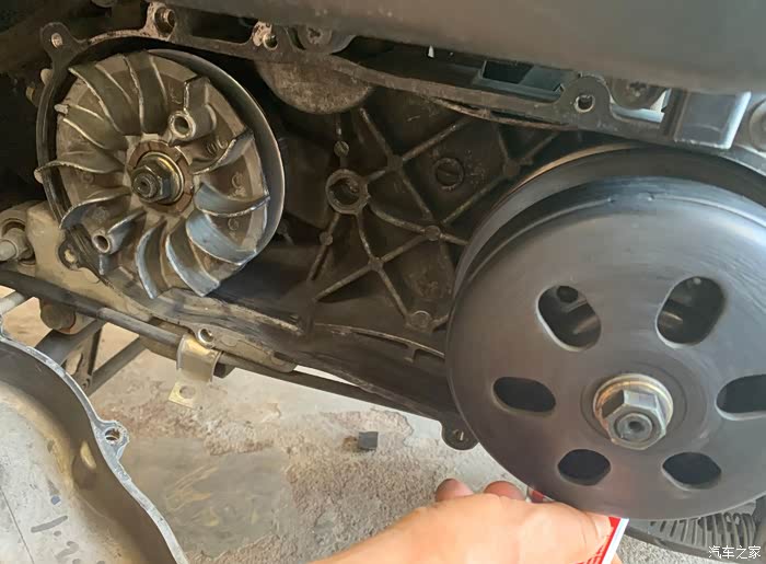

①不建议安装「扭力加速器」(那是竞技用的,一般的皮带受不了)。
②这次买的「改装普利盘组」搭配的「风叶盘」修理师傅认为散热效果不好,所以,又把原车的「风叶盘」重新装上(见下图):
③我把贵淘宝店「扭力加速器」的相关介绍发给修理师傅看后,师傅表示认可,所以,并没有把「扭力加速器」拆掉!

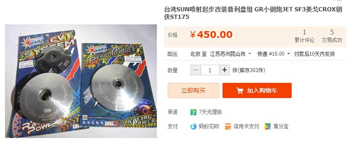

简介:台湾SUN的喷射起步改装普利盘组,起步加速快,尾速高,比原厂传动比变化范围更大,尾段延伸性更好,在珠子和弹簧调整得当的情况下,可轻松吃满盘,真正达到头尾兼顾的效果,传动效率大幅优于原厂普利盘组。
没什么可说的,标题中出现的车型必换就对了!
尤其改缸车,则更是必换!原厂3珠无法承受来自更大气缸的力!
三阳:FNX,小刚侠,小钢炮,悍将S
标致:SF3,姜戈
已附带纸垫,直接更换,无损直上安装即可!

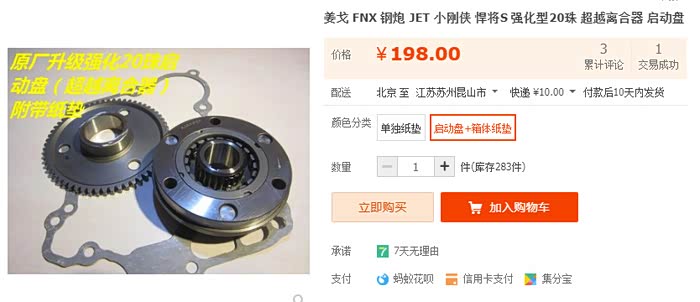

注意,安装此启动盘,需要做好更换机油的准备!
三阳:FNX,小刚侠,小钢炮,悍将S
标致:SF3,姜戈

「改装普利盘组」搭配的「风叶盘」

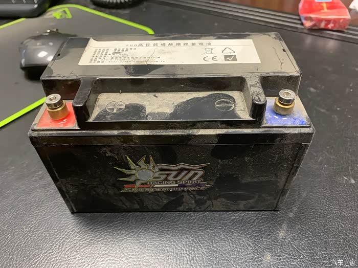

(6)前天在上班骑行途中,突然失去动力,且无法重新发动:
①电瓶突然一点电都没有了(使用应急启动电源也是无法发动),后来通过测试,也没法进行充电或蓄电!
②皮带断裂,普利珠也变形了,钢珠掉了几颗!
前天在上班骑行途中,突然失去动力,且无法重新发动:皮带断裂,普利珠也变形了,钢珠掉了几颗!
③后来通过测试,发现火花塞不打火,重新更换了新的火花塞之后,可以发动。
④重新购买了传统电瓶装上后,可以正常启动。
⑤这次安装时,我已将购买产品配套的「风叶盘」装上了。
⑥2018-07-16买的离电池电瓶,之前很早就经常发生缺电的情况,前段时间请维修师傅把当初买新车时同时安装的「机车游侠」拆掉之后,明显的得到改善(以前最多停2~3天就没电了,拆掉之后,有时停了一周也能正常发动),但是,反而在骑的很频繁的情况下,有过几次,突然一点电都没有!
另外,电瓶正极的接线端头有点松动,无法拧紧!车子改装的透镜有一个眼光灯不亮、一个近光灯不亮,或者我习惯开启大灯(近光灯)不知道跟此有无关联?

请教的问题:
(1)在两个月的时间内,已经连续断了两根原厂皮带了,可能是哪方面导致的问题?
(有朋友说:一般皮带是一万公里更换,另外,如果皮带断了,最大疑点可能是开闭盘,一般如果非正常公里数断皮带的都是开闭盘导致的,开闭盘如果有磨损有时候可能会打不开,这样前盘皮带还在一直拉伸,后面打不开就好比拔河一样,皮带会被拉断,所以着重检查一下后皮带轮...)
(2)现在骑的感觉,跟前两个月差不多,总是感觉皮带绷得紧(也可能是因为扭力比较大导致的?),不敢使劲拧油门,不敢骑的太快,怕皮带又半路断了!
(3)前天这次抛锚,同时坏了火花塞、电瓶及皮带断了,感觉很奇怪,似乎是有所关联,只是自己不懂这些原理,所以,也想请协助分析、判断一下,谢谢!

最终结果更新:
更新:
1,最终问题找到了:皮带容易断的问题是因为皮带轮坏了(会夹皮带,导致油耗高以及皮带容易断的问题!),换了皮带轮只之后情况就明显恢复正常了!("扭力加速器"确认是没有问题的!)
2,普力珠配置问题,厂家说,小钢炮一般比较在意加速的话,建议配9克重的!
3,换了一个比较好的一般电瓶(不是锂电池),使用有二个多月了,效果很好!
4.前刹有点卡(刹车不会快速回复),换了一个上油泵后也解决了!
