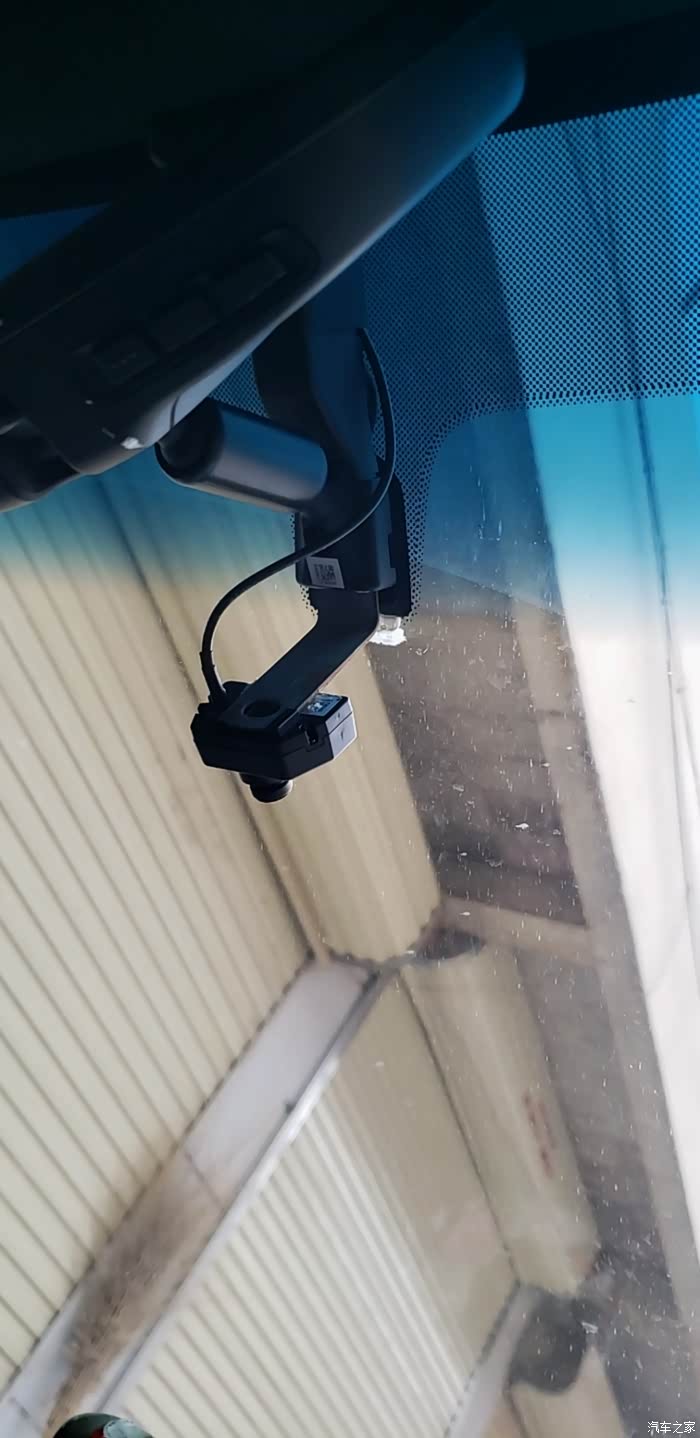

3.我买的是ct6版本,流媒体后视镜底座包括线束和科鲁泽安吉星的通用,直接借用原车安吉星底座及线束,原车遮丑板也直接就用上了,通用果真通用。这样保险盒取电只要ar盒子取电就行,考虑到电源线不长我把盒子放在主驾左腿边侧放的。正好走线沿着窗户上面一圈走就行。走线过程就不说了。

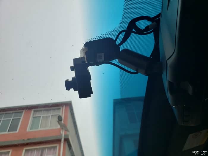

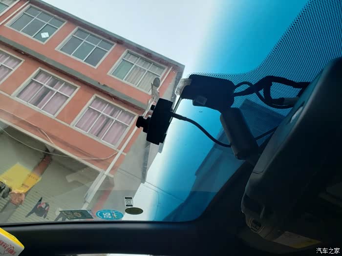

4.前摄我是用的垫片
这张是科鲁泽遮丑板,完美的用上了。

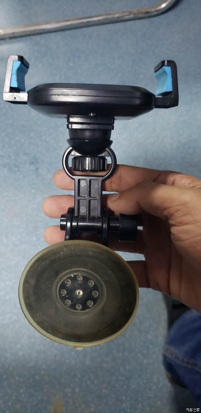

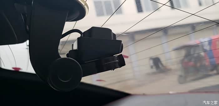

5.后摄我是用吸盘支架改过之后放在后窗内的

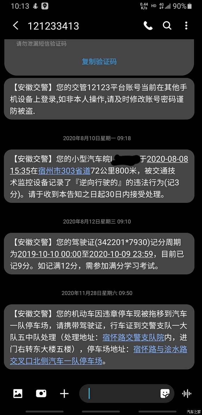

平板到手连接流媒体hub这个要改线,改成otg线,论坛有图。按照那个图接线连接始终是卡在40%进不去,愁死我了。一群友和我说手机连手机在同一wifi能连上说明软件没问题,这下思路一下打开了,最后确定线有问题。拿电脑城找人飞线。要价30。黑商一共就4个线头。接线等待途中收到短信车违停被拖走了。得了,100元没了。合计130

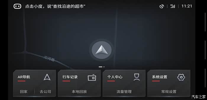

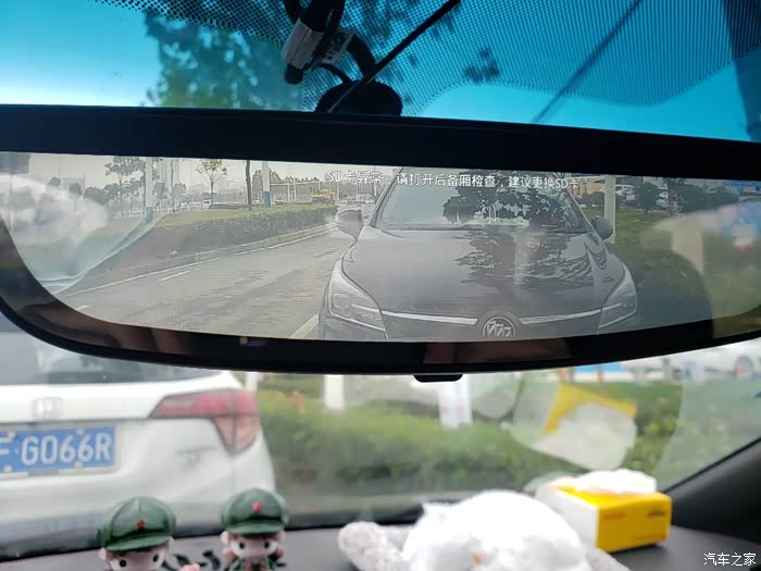

效果还不错,自行脑补。不上图了。ar导航也就那样。下载个my凯迪拉克绑定后视镜之后可查位置。如何绑定论坛有,凯迪拉克识别号路边或者儿子店都有。这个插在原车中控上有反应连接大概30秒后自动退出。说明车机支持但软件有问题,不知道有没有大神能解决下。
