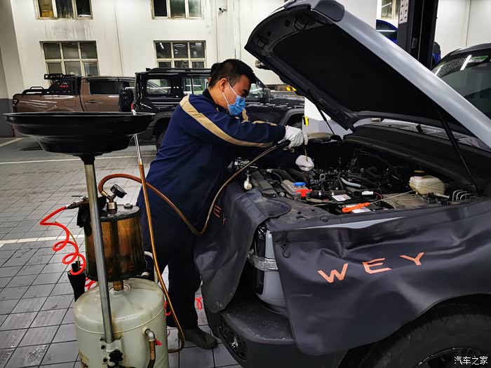

现在4S店都用抽油机,之前去保养都是从底部的机油口放油。修配厂说抽油机抽不干净,于是详细问问。4S店的回答是由于发动机底部有一个凹槽,如果采用底部放油的方法一部分机油会留存在凹槽中,但是抽油机的管子会直接插到凹槽中将机油全部抽出。至于到底是哪种方法更好,各位车友就自己感受吧!

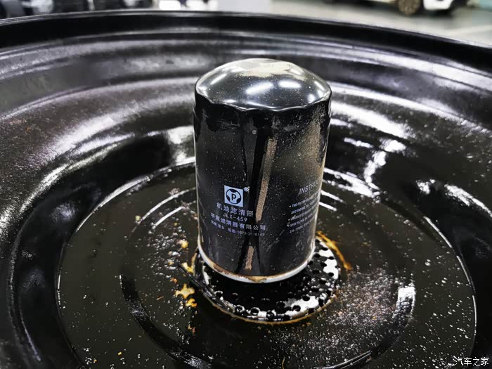

机油滤

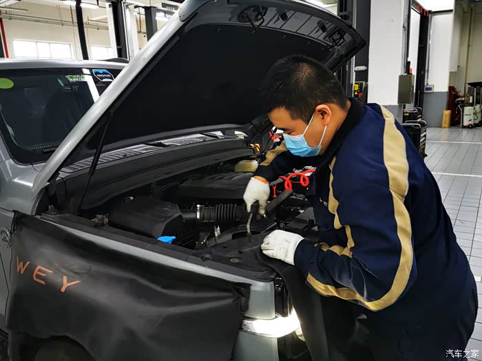

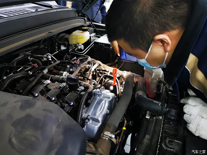

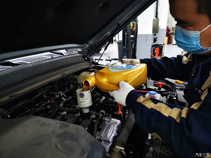

加注机油,特意问了一下坦克300的发动机机油容量是多少,4升一桶够不够。回答是正好4升。
加注完检查是否有漏点

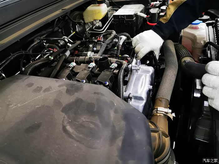

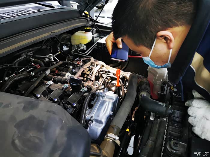

非常细心,用气吹把机舱的灰尘都吹干净

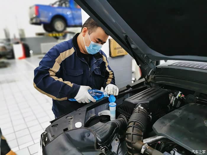

检查玻璃水,不满的会免费补充

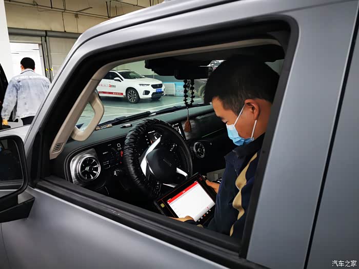

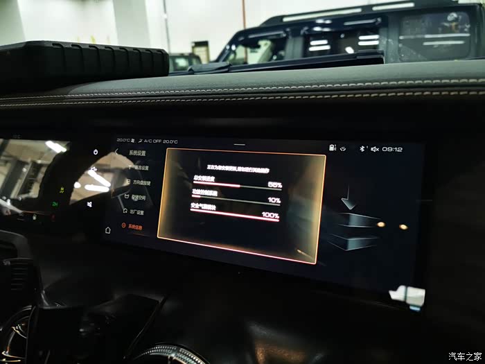

进行系统升级
涉及到安全气囊和四驱系统,话说坦克升级还是挺及时的

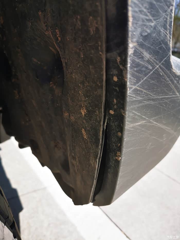

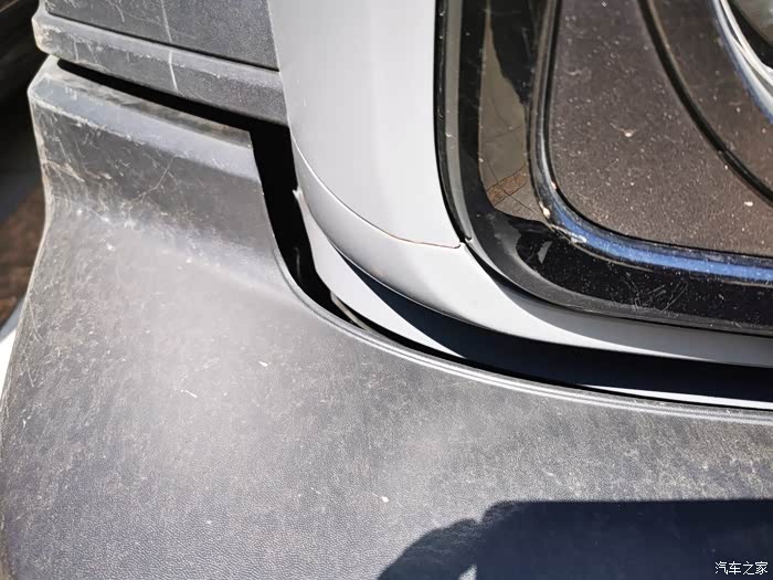

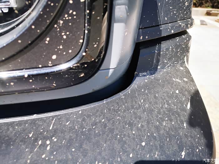

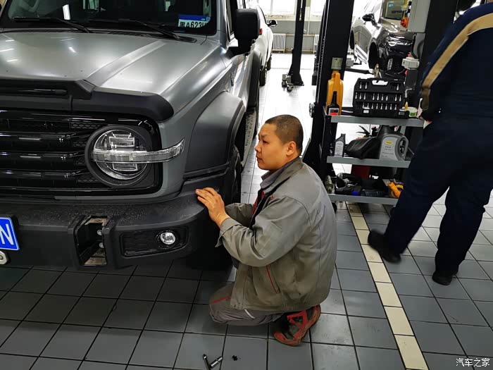

一直发现前保险杠向右偏移,左侧的缝隙要比右侧小2厘米左右,正好做首保进行调整。这是左侧
这是右侧,还是比较明显的
主要的是由于向右偏移,把右侧叶子板内衬挤开了。看到的都问我,出去玩挂的啊?我的确出去玩了,可是没挂到啊

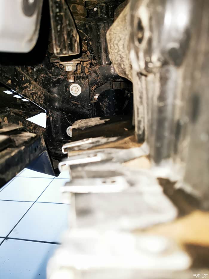

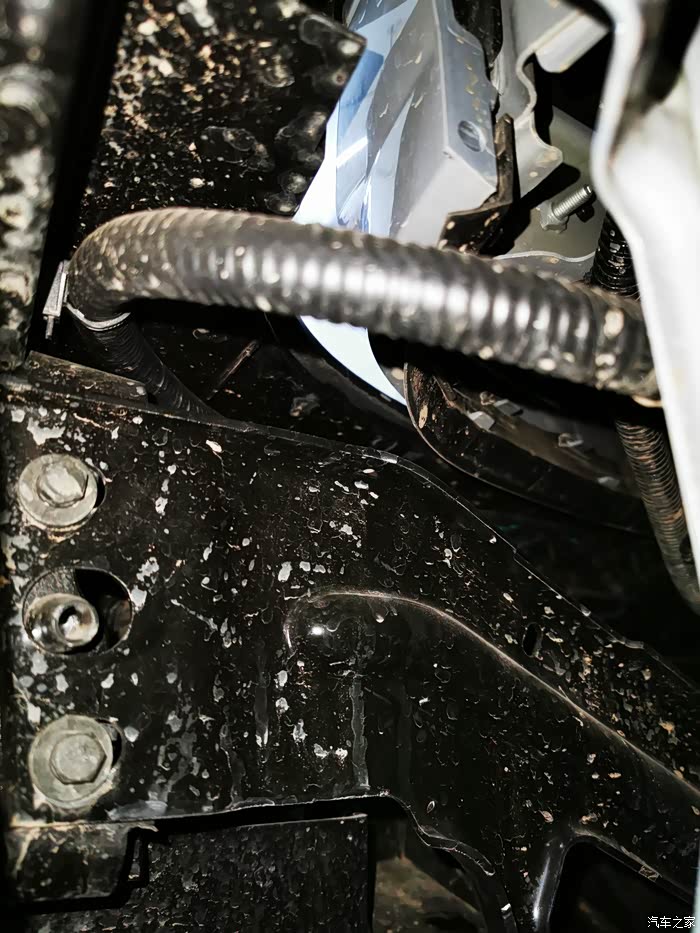

钣金师傅进行调整
外侧保险杠是靠这几个螺丝固定,也是靠它们进行调整
调整完好很多,希望没有问题了。最后再来个免费洗车。下次保养是7500公里以后。本次保养就花费了润滑系统清洗剂一瓶,其他全部免费。感觉服务非常热情到位,流程规范,赞一个。还没有首保的车友可以参考一下。
