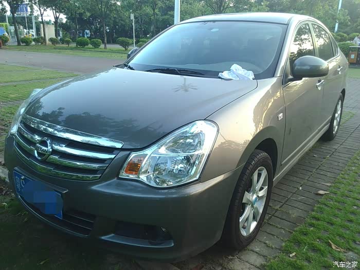

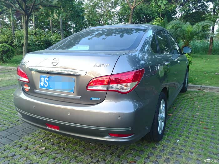

去年9月份买的经典轩逸,当初就是冲着它的省油空间大,居家过日子首选比较适合我务实的性格。高高兴兴把车提回来后去开始纠结了,上高速100码就感觉车飘得厉害,心里很不踏实。心想都买了就接受现实吧,平时开慢些得了。第二个月的时候十一假期有时间就换了一套15寸的铝合轮毂,纯粹是觉得原厂的铁圈加塑料盖太LOW。 到了今年,经常逛逛汽车论坛和车友们交流,时常看到好多轩逸车主都说把原装15寸轮毂换成16寸轮毂205的胎可以解决轩逸高速发飘的毛病。于是我坐不住了,在上个月五一假期的时候更换了16寸轮毂205的胎,拆下的才用半年不到6000公里的15寸铝合金圈和轮胎就便宜转给别人了。别说,换了205的胎后高速100码真的比之前要稳好多,但上到120就感觉没以前开的捷达和现代伊兰特稳。在群里和车友们谈到这个情况的时候,一位轩逸车主说他一个很简单的小改动后他的经轩跑160都不飘,就是加装法兰垫块增宽轮距。理由是同级别的车里轩逸车身最窄轮距最小,你不飘谁飘。貌似有些道理,我试着查了下,同样2700mm轴距的几款车,骐达卡罗拉雷凌等等等,真的轩逸是轮距最小的。我开始后悔了,早知道法兰垫块能解决经轩高速发飘我就不折腾换轮毂换宽胎浪费钱了。 心动就行动呗,在某宝输入法兰垫块几个字,各种各样各种车型用的都有,好像销量还蛮多的,细读产品介绍,郁闷的事来了,怎么都是铝材质的。接着找遍全X宝,都只有铝的。我暂不说铝的好坏,但对于一个干十多年五金零部件加工行业的我来说,要用屈服强度仅200Mpa,抗拉强度245Mpa的铝部件用于动力机构的一个传导件我真不敢用。说通俗点铝块裂掉车轮飞出去可不是儿戏

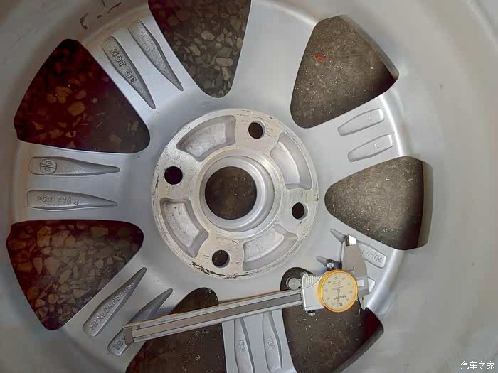

一阶段测量设计,先要测量确认好法兰垫块与车体和轮毂的配合尺寸,这很关键,如果那一个尺寸点失误或考虑不周到都有可能前功尽弃。
测量各尺寸
测量各尺寸
测量各尺寸
测量各尺寸

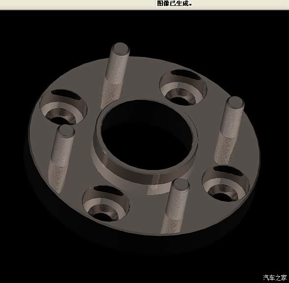

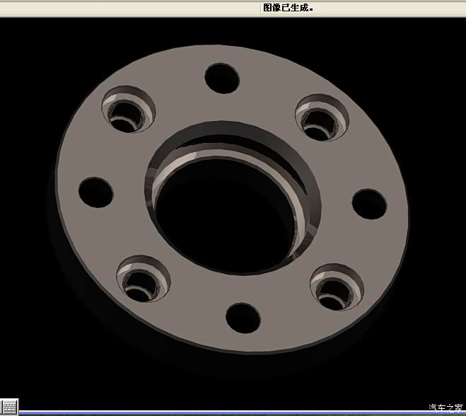

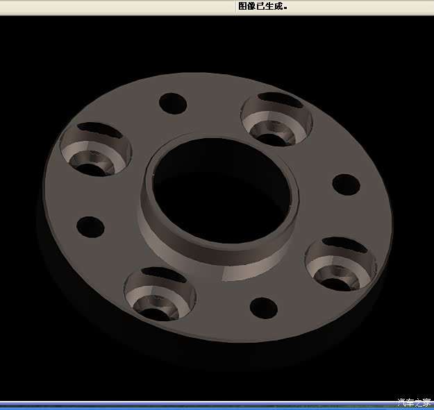

3D设计效果图
3D设计效果图
3D设计效果图

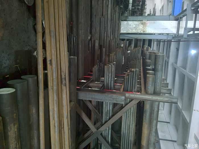

二阶段选材,我选择的是45号钢,作为机械性能的屈服强度和抗拉强度差不多是铝材的3倍。要找有实力的材料供应商,避免买到劣质材料。还有很重要一点一定要材料供应商出具材质报告,因为有了材质报告,供应商就不敢拿低级别的钢材冒充好材料,如果材料问题不达标引起的后继不管是加工方面或是做成产品投放市场出现问题,都可以凭据材质报告,材料供应商都要负很大责任。

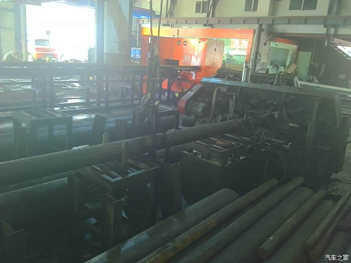

东莞比较具规模的一家材料商

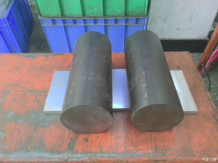

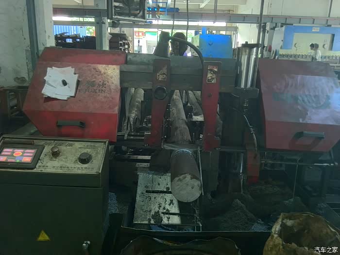

选好材料吊装上锯床下料
开始下料
就这两截钢材
很重要的材质报告,因为我是这家材料商的老熟客,人家配合出具了材质报告,如果别人买这么点点材料还要材质报告基本不会给你

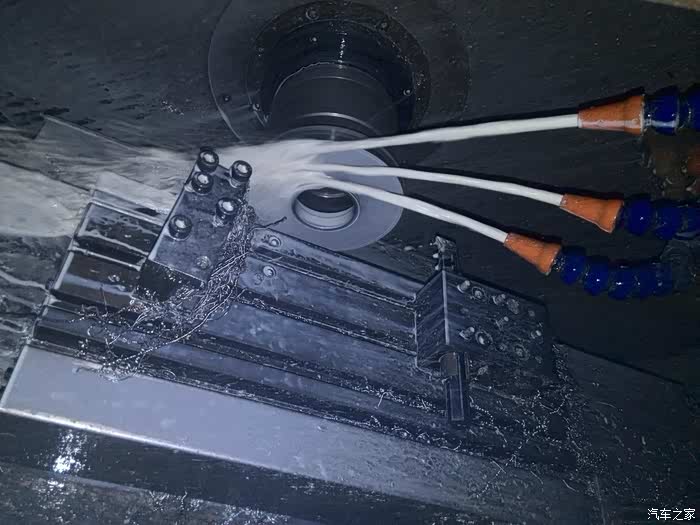

第三步材料运回工厂就开始加工了

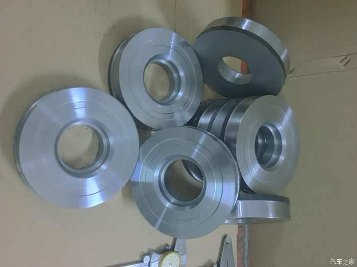

锯床锯毛坯

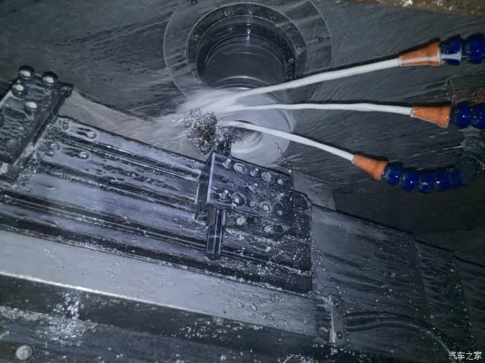

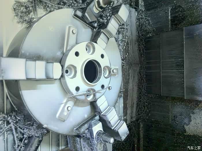

国产数控车床粗加工内孔
进口数控车床精加工正面
正面加工完成
进口数控车床精加工反面
正反面完成
左边正反面加工完成,右边加工好正面。

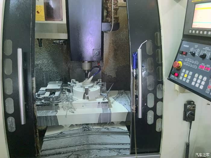

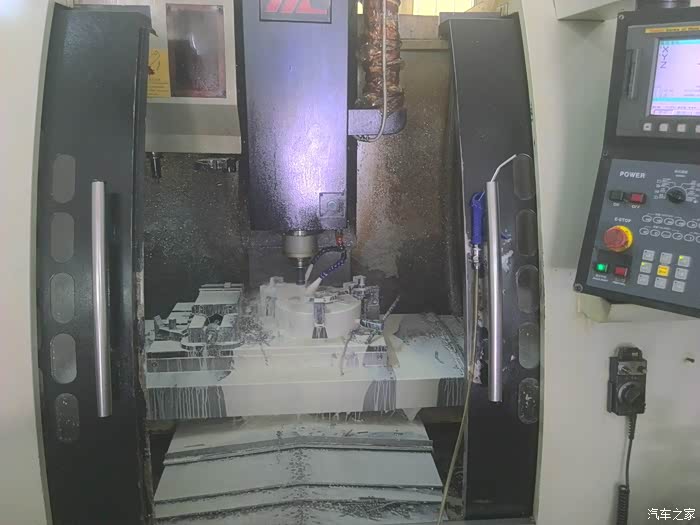

进口数控加工中心钻正面孔
加工好正面孔

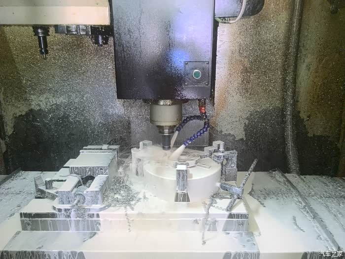

进口数控加工中心钻反面孔
来个加工特写吧,毕竟这台不起眼的设备也能买一台5系宝马外加一台经典轩逸了

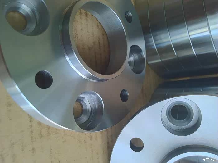

刚加工好孔没拆下来的样子
左边的加工好正面孔,右边正反面孔都加工完成
细节
细节
细节

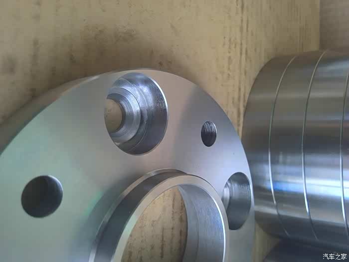

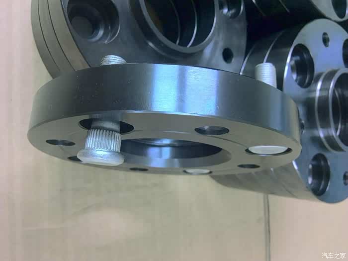

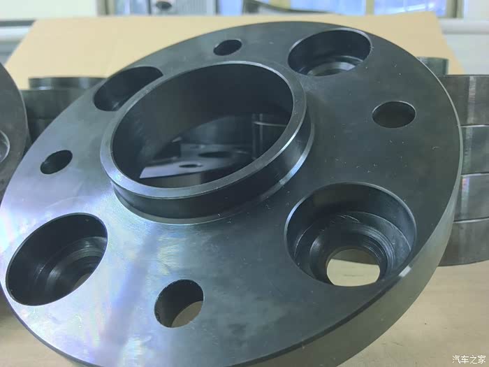

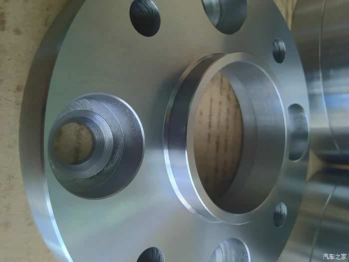

最后一步表面发黑处理,发黑处理是在高温状态下用化学溶液浸泡钢材表面,使化学溶液与钢材表层发生化学反应变黑。起到防锈的作用。
送出发黑处理前拍张留念表示曾经漂亮过,发黑处理以后就没这么好看了
发黑处理

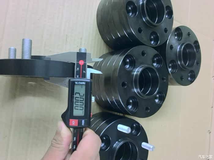

发黑处理完成,产品全变黑了,绝对没有喷黑漆漂亮,但要的是防锈,不是要漂亮
细节

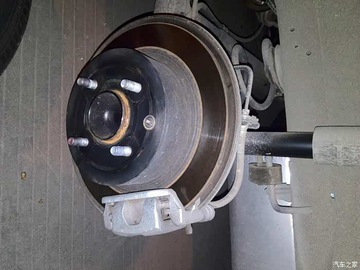

装螺栓,预留孔刚好和螺栓紧配
螺栓安装到位正好低于法兰面0.5mm

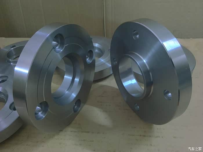

最后确认一遍尺寸

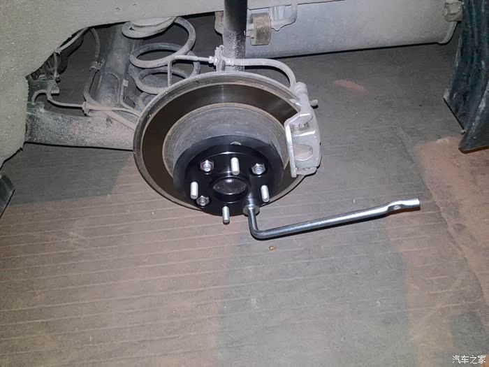

开始安装了
很好,完美配合

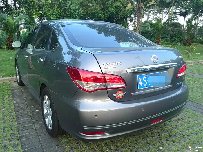

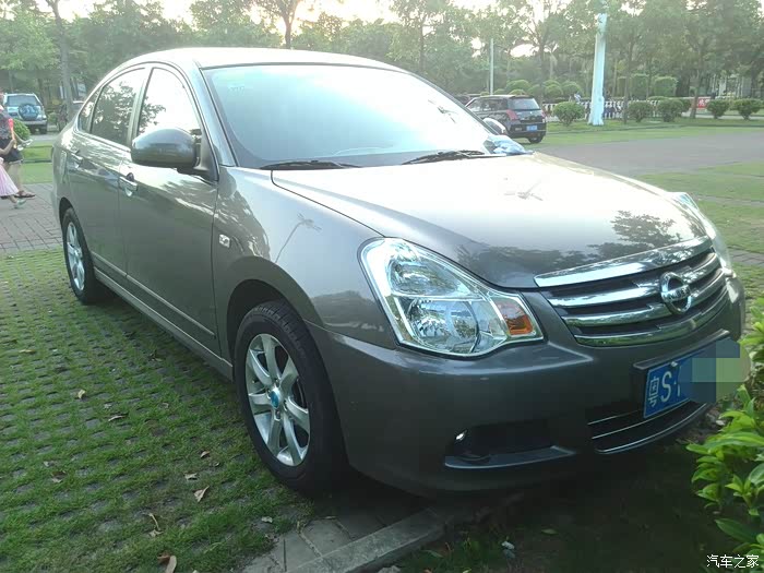

下面欣赏下安装完成后的外观图,加装法兰垫块后外观大气很多。但真正让我惊喜的是把高速发飘的问题解决了,特意试了下,开到160很稳当,不敢再快了。现在开着有一种四平八稳的感觉。没白折腾。

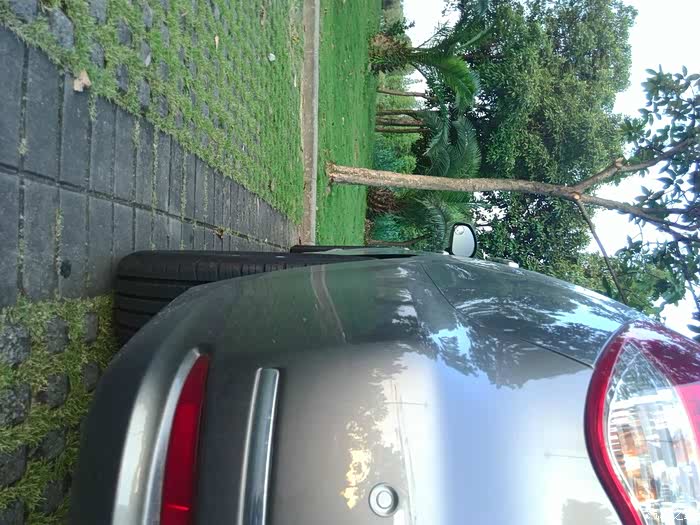

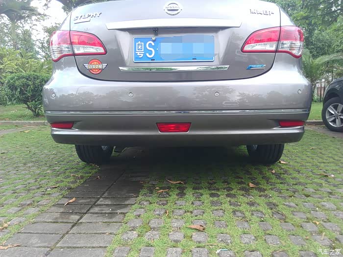

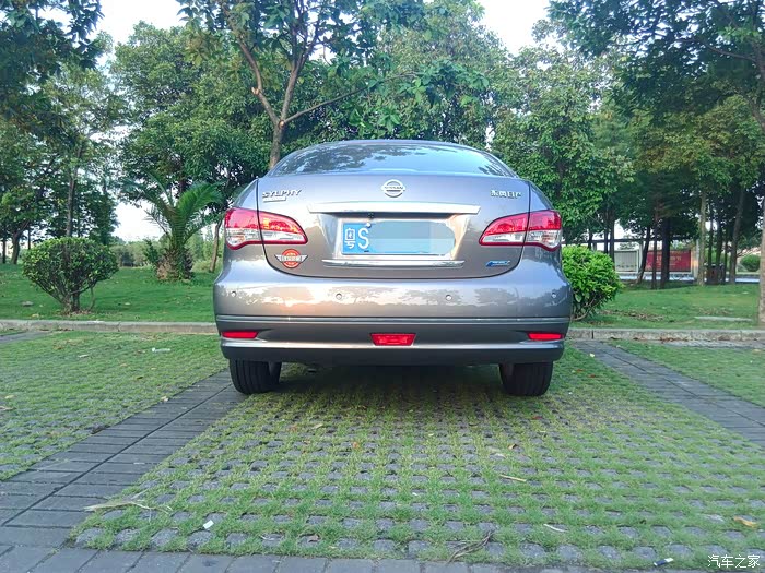

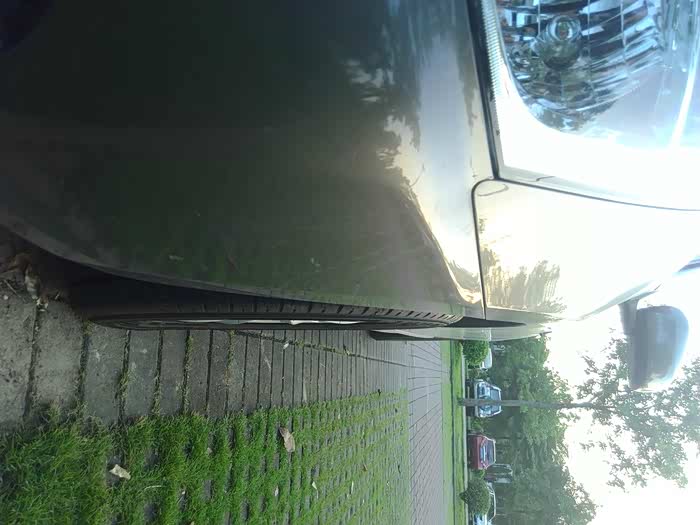

这是没加装法兰垫块前从后方看,两轮距真的很窄,有种被包裹在外壳内的感觉
加装法兰垫块后的效果,明显两轮距增宽了很多
车不咋样,法兰垫块却不错的

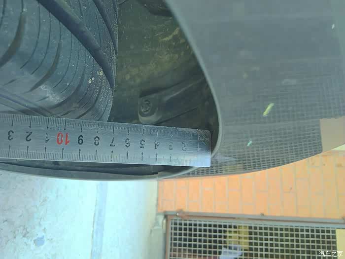

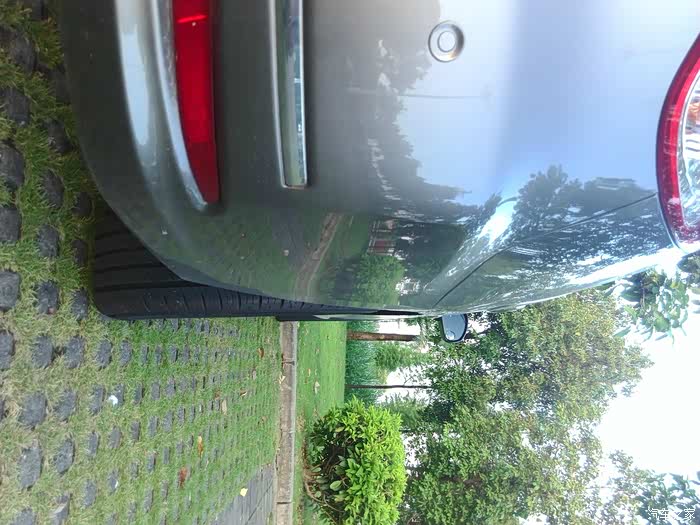

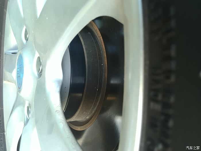

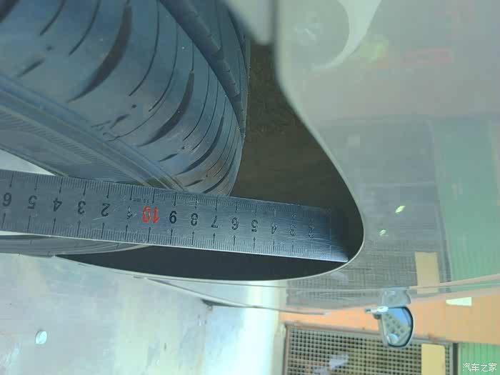

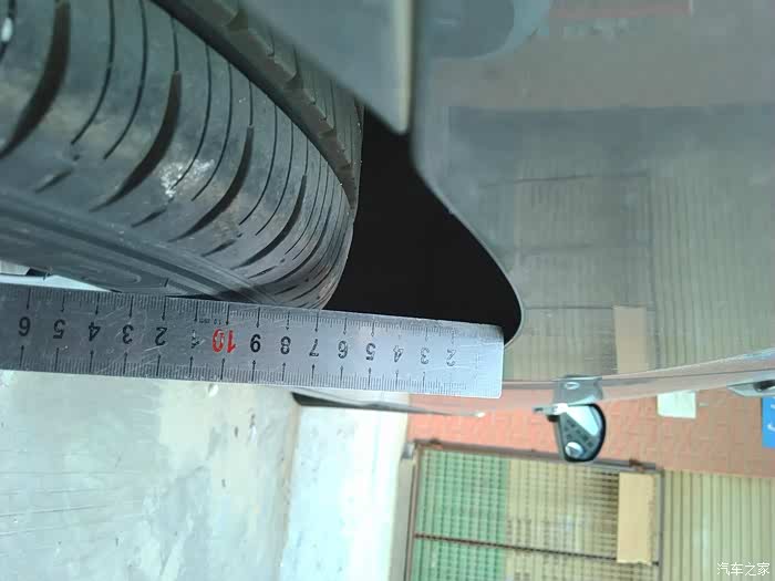

加装垫块后轮胎边缘离轮眉8mm,不用担心满载状态蹭轮眉
