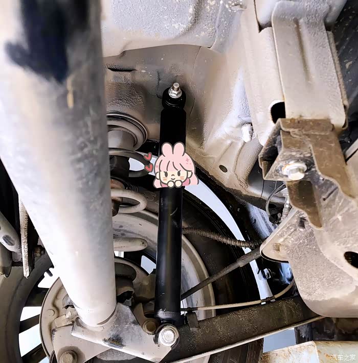

1.后减震问题
部分车主反馈的减震偏软问题,这也是我最起初被困扰的问题,所以才有了换减震的想法没想到,后面有那么多的车友跟进换掉,以至于现在都断货了!幸亏更换简单,价格也不贵,不然会很糟心。在这里就不赘述了,想了解详细过程的小伙伴可以看我之前发过专贴!

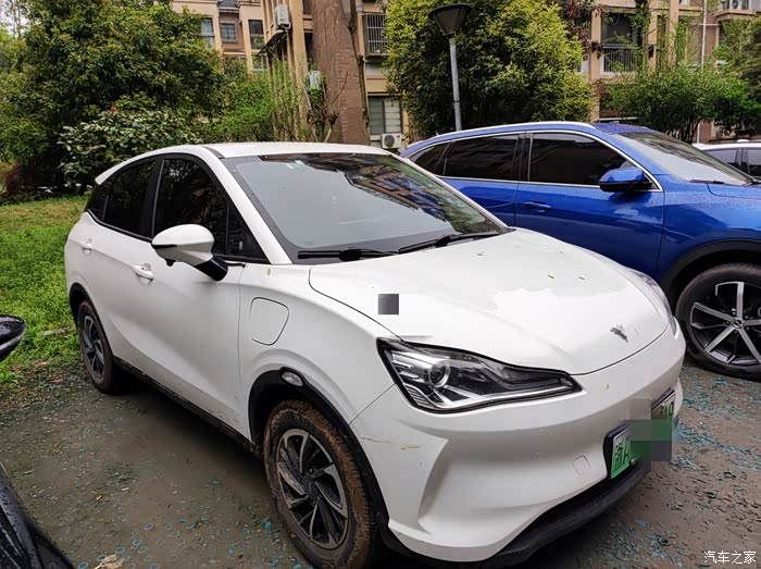

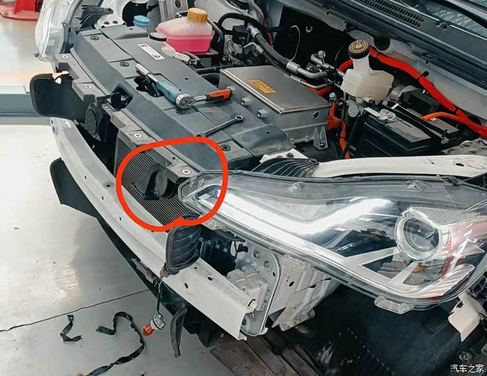

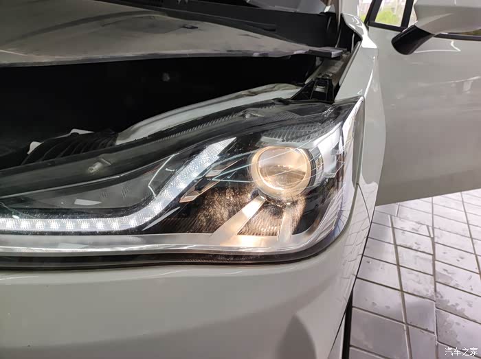

2.灯光问题
尤其是作为699版本的401车主,之前的大灯真的是称作蜡烛灯一点也不为过啊,实在没办法就自己查阅资料,更换了一个高亮的卤素灯,之所以没选择LED就是觉得透镜不匹配,而且散光和散热噪音是我接受不了的。我宁愿换个耗电卤素。不过现在的22款车子已经升级LED灯了好像,羡慕。

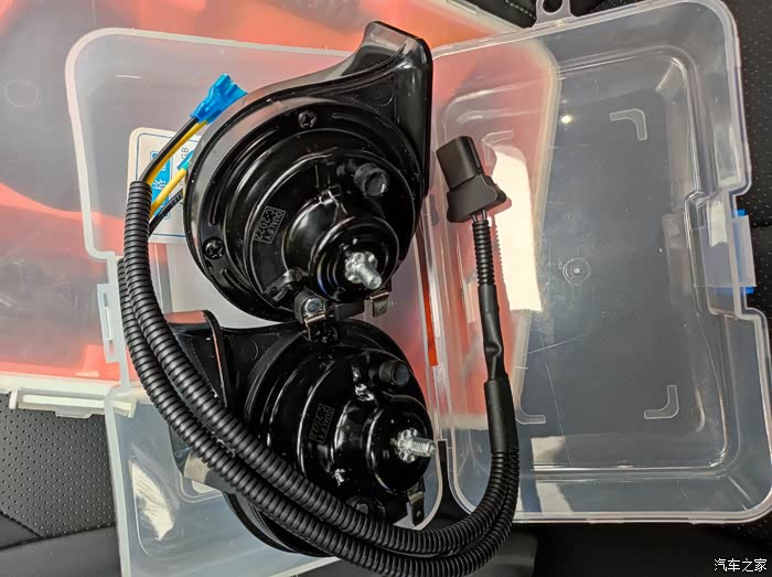

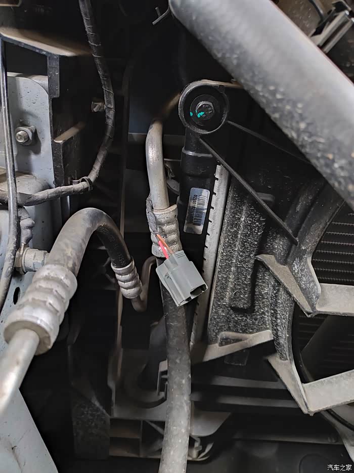

3.喇叭问题
不知道是为了节省成本还是什么原因,699款的车子配备的是电瓶车同款的单音喇叭,而且声音非常小,在路上滴滴,别人还以为哪来的电瓶车。哈哈哈,不过现在的车子我看到有的车主已经更换成单个的高音蜗牛喇叭了,会好很多,大概是听到了太多的吐槽声。

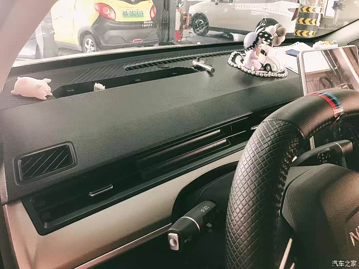

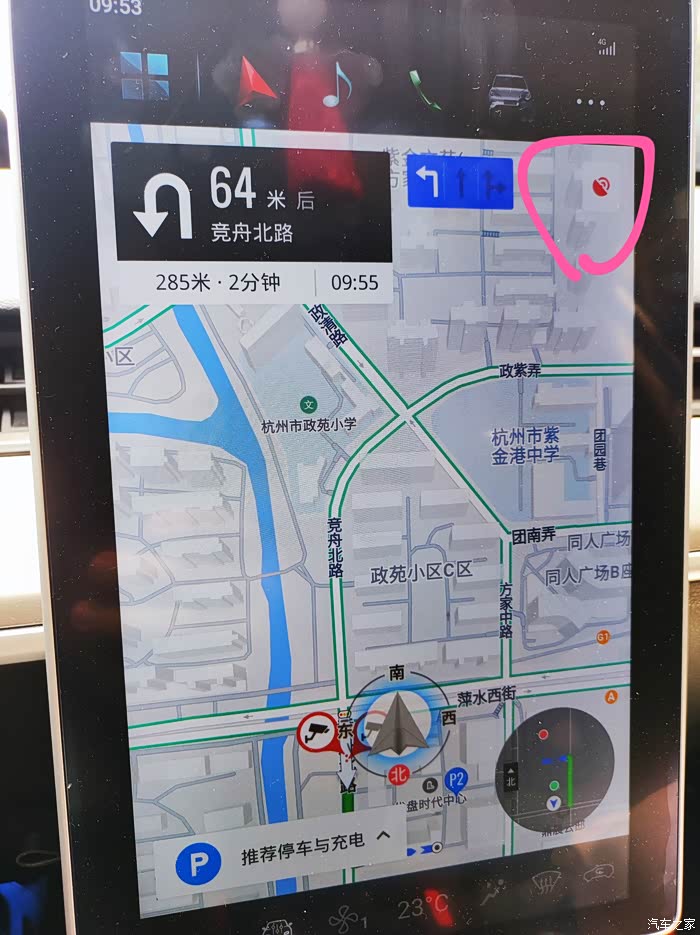

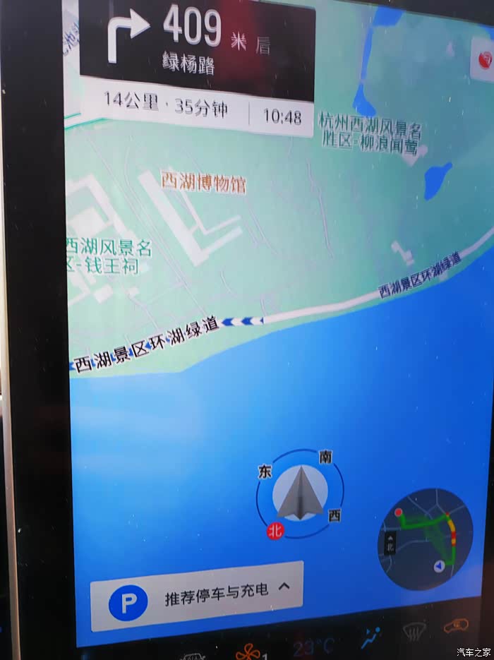

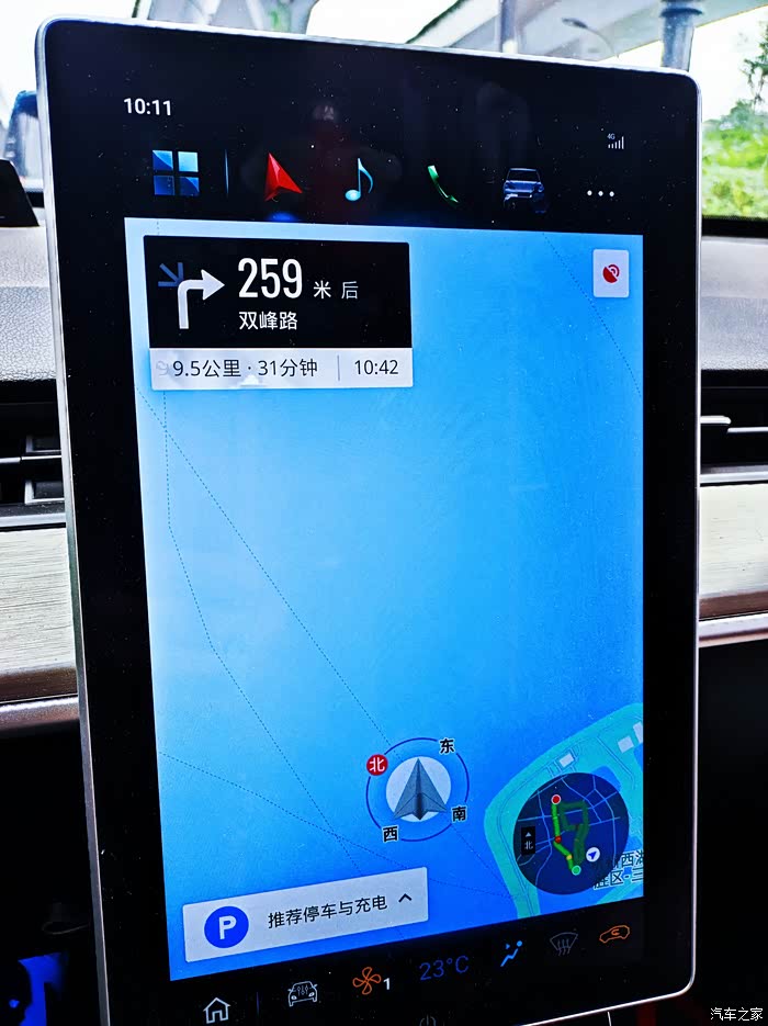

4.车机导航gps问题
车机导航的gps对与经常跑高速或者陌生路的车主来说很重要,但是自提车以来,使用了一年半了,遇到过三四次车机导航的gps无信号的情况,有时候重启大屏会好起来,有时候不好。不过好像最新款的车子目前没听车友反馈,也改进了?

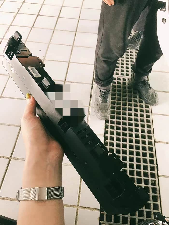

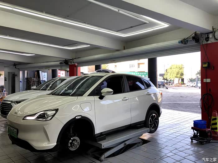

5.小计里程表自动清零的问题
这个问题好像是只针对最近的一批车子,因为我们老款车的小计里程是没问题的,之少我的车子没有过,有很多21款的车主反应会自动清零,厂家也承诺了解决问题。会免费更换仪表盘,看车友去更换的过程并不复杂。

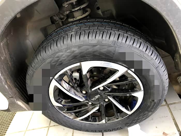

6.关于abs太敏感的问题
我们的车配备了abs防抱死系统,但是不知道是什么原因造成的特别敏感,以至于前轮过个大坑或者雨天路滑都会偶尔触发abs系统,希望厂家如果看到能够优化一下。而且轮胎有点细,是185的,我个人感觉有点不适应,就换了195的胎。
