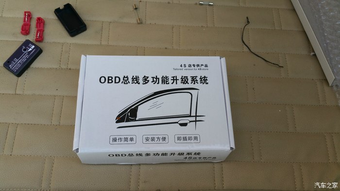

智能升窗器安装简单,直接与原车的OBD接口插上就好,某宝淘的,叫忠诚卫士,照片我忘了拍,大家先看包装盒吧

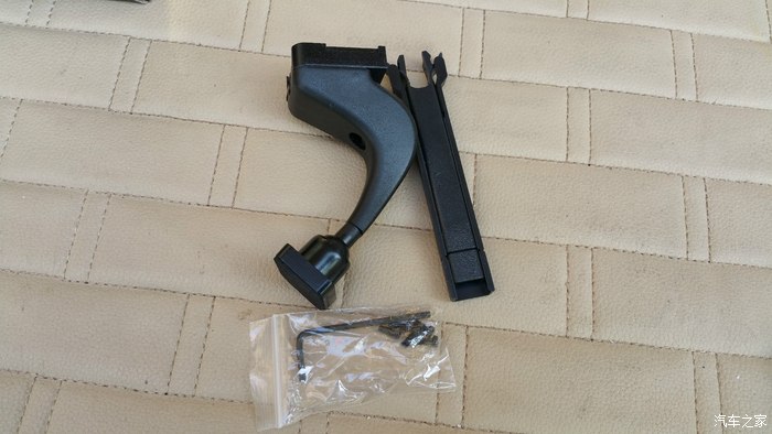

给的普拉多专用后视镜支架,材质是铁的,感觉够结实

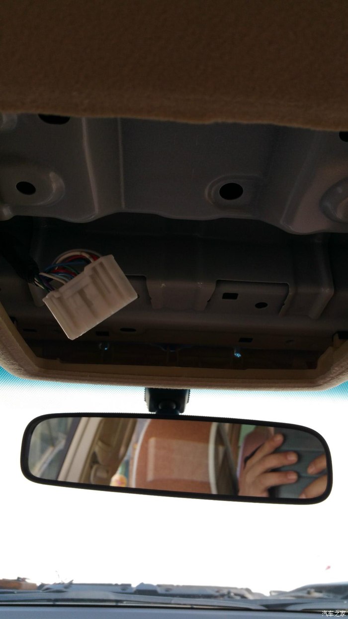

准备工作做完,开始拆顶灯(顶灯是卡扣的,一个螺丝也没有,所以直接撬下来就好)拔下电源插头(就一个)

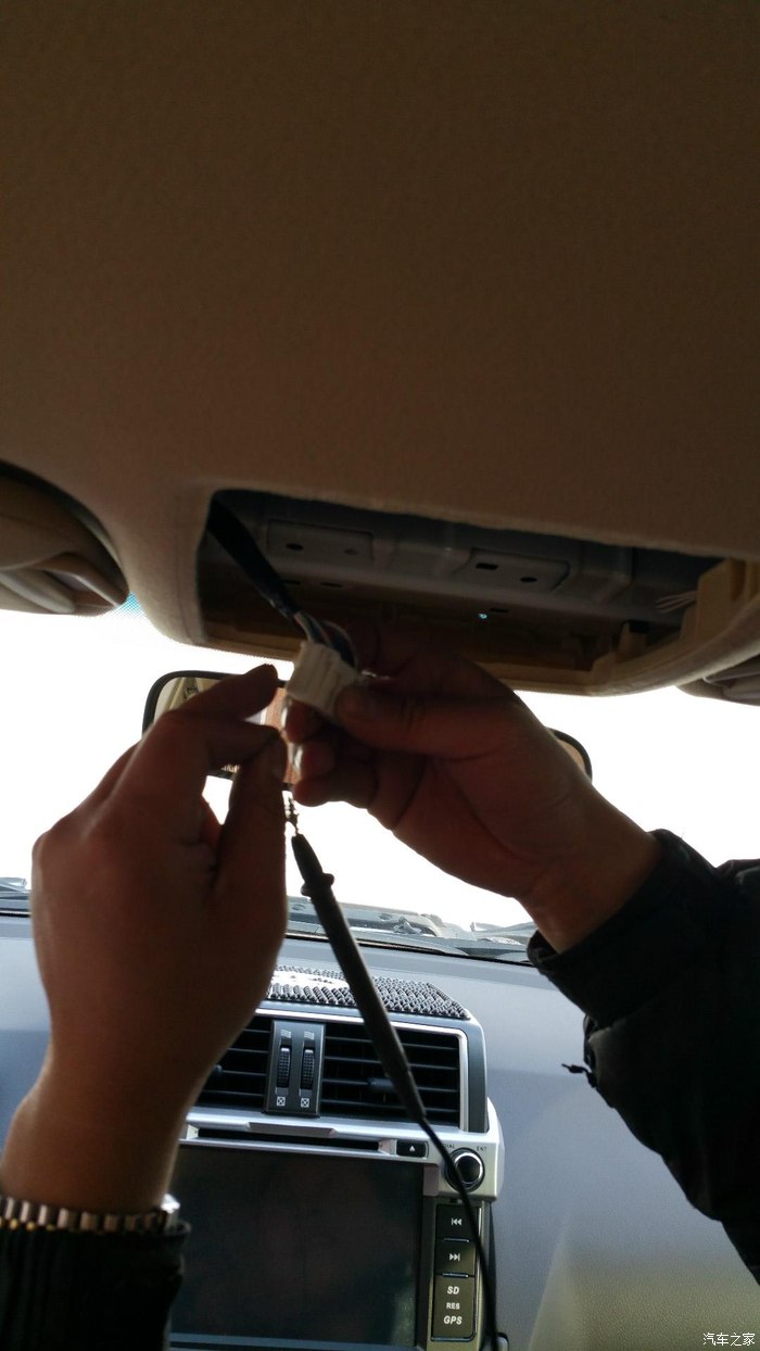

找电(我的车常电和打铁线都是红色,不知道为什么)
开始接电实验,问题也来了,记录仪给的电源线是三条(红色12V,黄色ACC,黑色打铁)按说明,红色线接到电压识别器输出端的12V正极,黑色线接负极,然后电压识别器的输入端接常电,但无论怎么调试电压识别器,记录仪就是不通电,查看电流电压也没问题,而且记录仪本身也没问题,甚至摘下电压识别器,用记录仪的电源线直接接常电也不行,当时号称电王的哥们都郁闷了,偶然间哥们拿起记录仪黄色线接ACC电源的那条线,一碰常电,记录仪通电了,当时哥们就说了一句(艹  什么狗屁说明书,好悬没丢人  )最后解决方案,将记录仪的红色线和黄色线全部接到电压识别器上,
OK,这回完美了,插入钥匙开至ACC档记录仪不开机,打火后记录仪开机,熄火后大约30秒记录仪关机

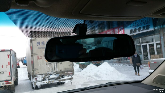

安装后的后视镜,和原车没什么区别
另:原车后视镜拆卸步骤,先抠下后视镜后面的小盖,然后有个卡扣,一掐就下来了,要是不找到那个卡扣,我怀疑就是把风挡抠坏,后视镜也拿不下来,真的非常牢靠
安装完毕后,开车溜达了一圈,电子狗灵敏度还可以,和以前用的善领差不多,但是多了实时路况,天气预报,等信息播报,记录仪也不错,1200万像素确实够清晰,特意开到地下库试了一下夜间效果,很清晰,牌照什么的一点压力都没有,比以前用的那种吸在风挡上的那种方便多了,还有记录仪带的那个 车车安 系统非常好用,可以远程查看车辆位置,轨迹回放,远程控制拍照,还可远程给记录仪发送语音信息等(我用微信试了下,非常好用)只要用手机就能控制,以后要是车不在自己手里,就可以远程监控了,这个功能好啊,而且还不用使用费,店家给的移动4G流量卡(免费一年)过后60元包年,比那些原车带那套实在多了
另:就是记录仪在白天室外的情况下,可能是为了后视镜的基本后视功能,而放弃了显示屏的亮度,反正就是白天有点看不清记录仪的显示屏(是很费劲才能看个大概那种,但无所谓,开车在不发生意外的情况下,没事谁老盯着它看,但后视镜后视效果非常清晰,基本和原厂差不多)
