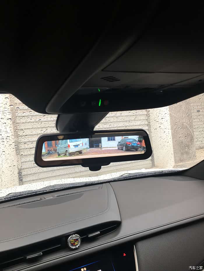

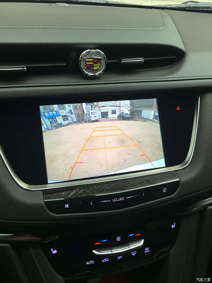

这个二代的流媒体还是挺清淅的。
这个原厂的倒车影像,好像打了马赛克一样的,不是很清淅,只能勉强用用。

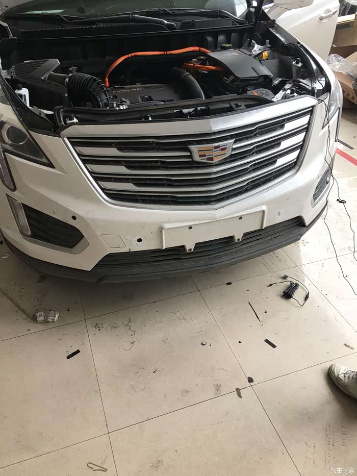

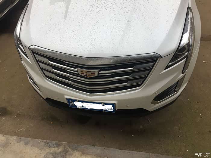

先打孔装前雷达。(4S说给我装的是原厂雷达,我一直以为会跟原车一样的内置雷达,等开好孔后,我的天啊)车子一下高档变低档,找经理理论了一下,他说他们4S装都都是这种,无语了。
这不是在误导消费者吗?
已经开好孔了,没办法改了,只能接受现实了
前面4个雷达装好后的效果。

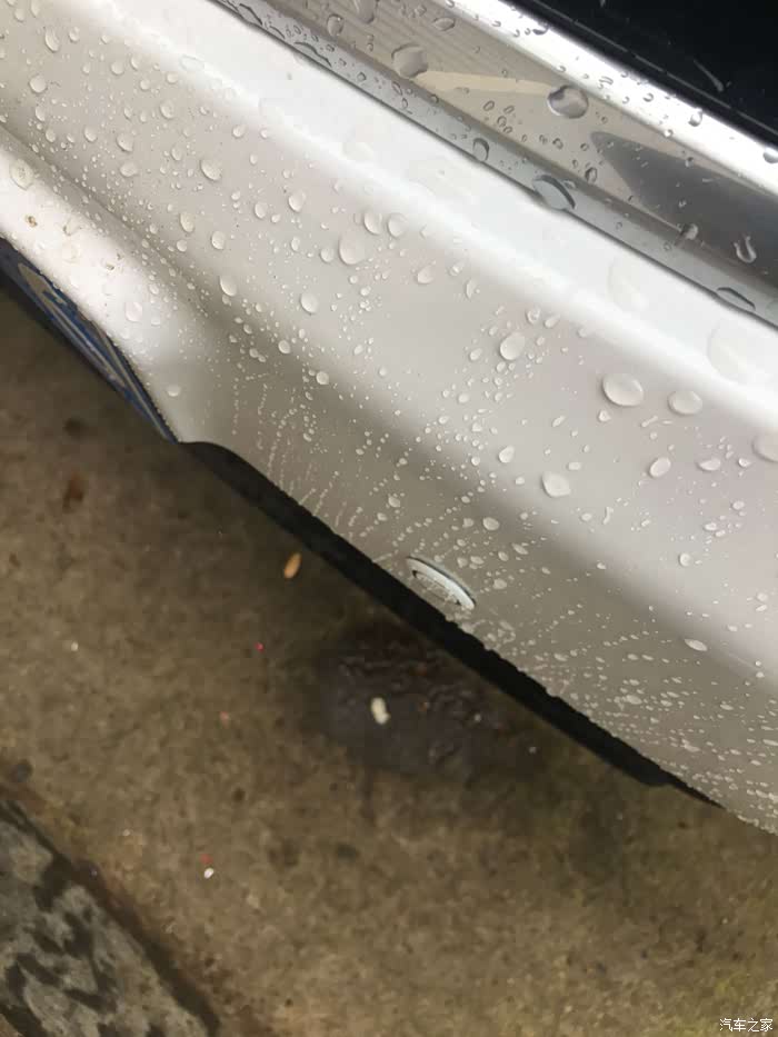

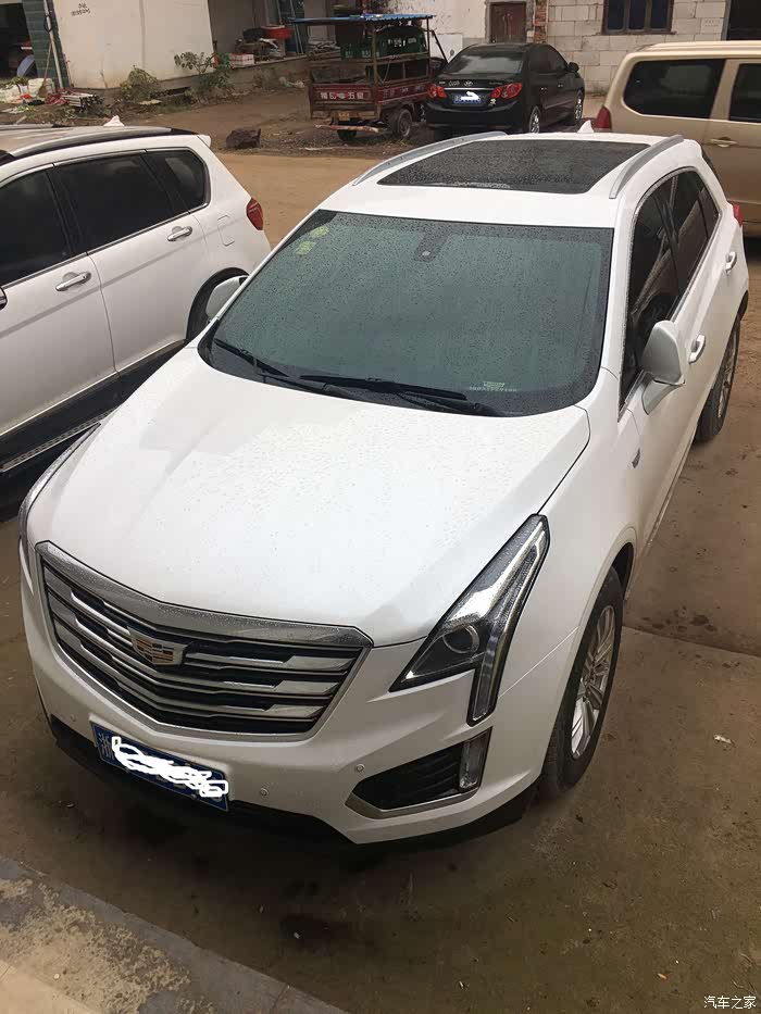

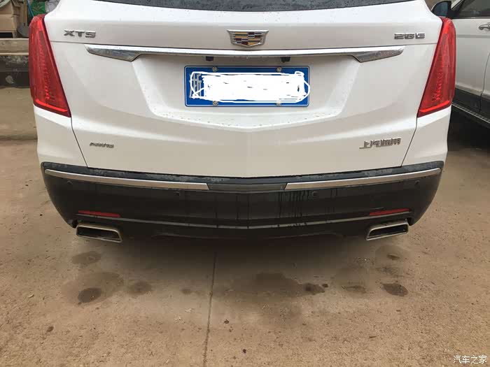

后面开的4个孔,由于一直下雨,开到4S店就成这样了,加上4S店没水洗车,小白变成了大灰猫了,请见谅。

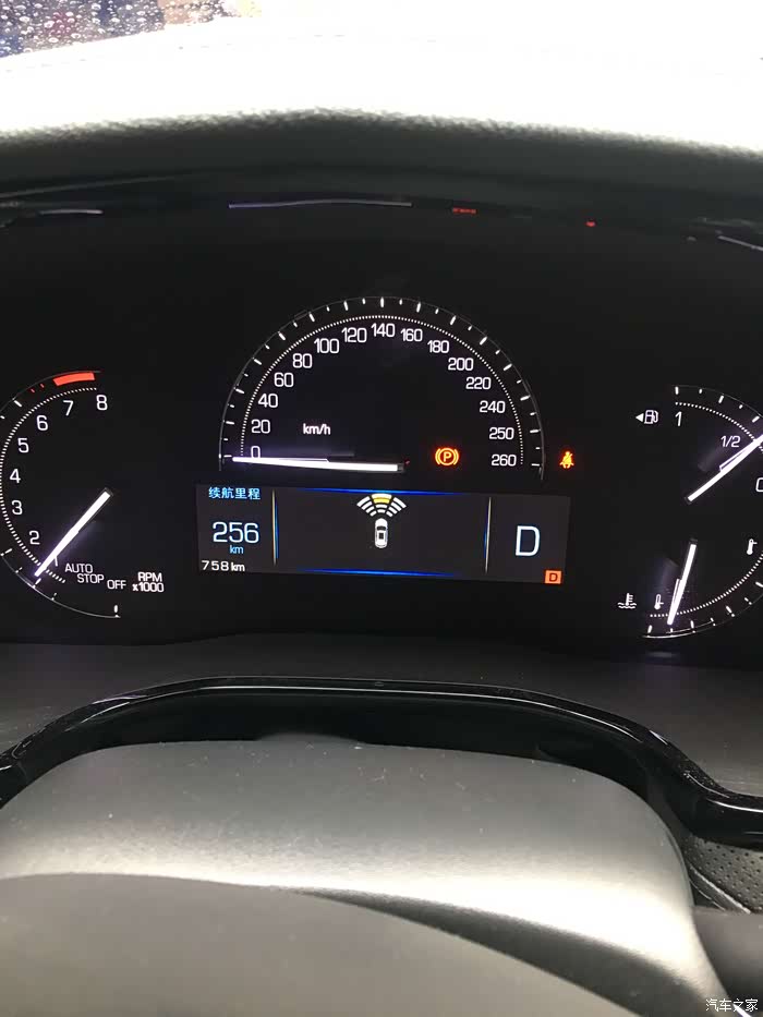

中控显示,就是这个灵敏度也太差了吧!都快贴上障碍物才会报警。(慢开的话大概距离30cm左右才会响,稍微快一点,基本上这个形同虚设),还不如市面上二百来块的,一两米内就开始报了。

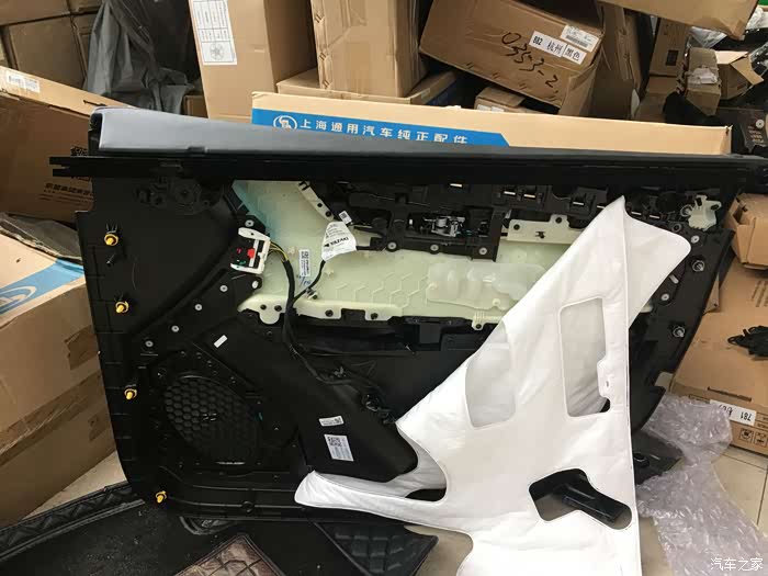

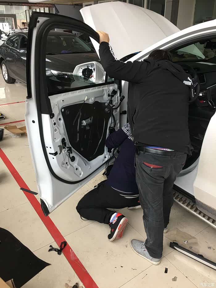

开拆门板。
拆掉门板后

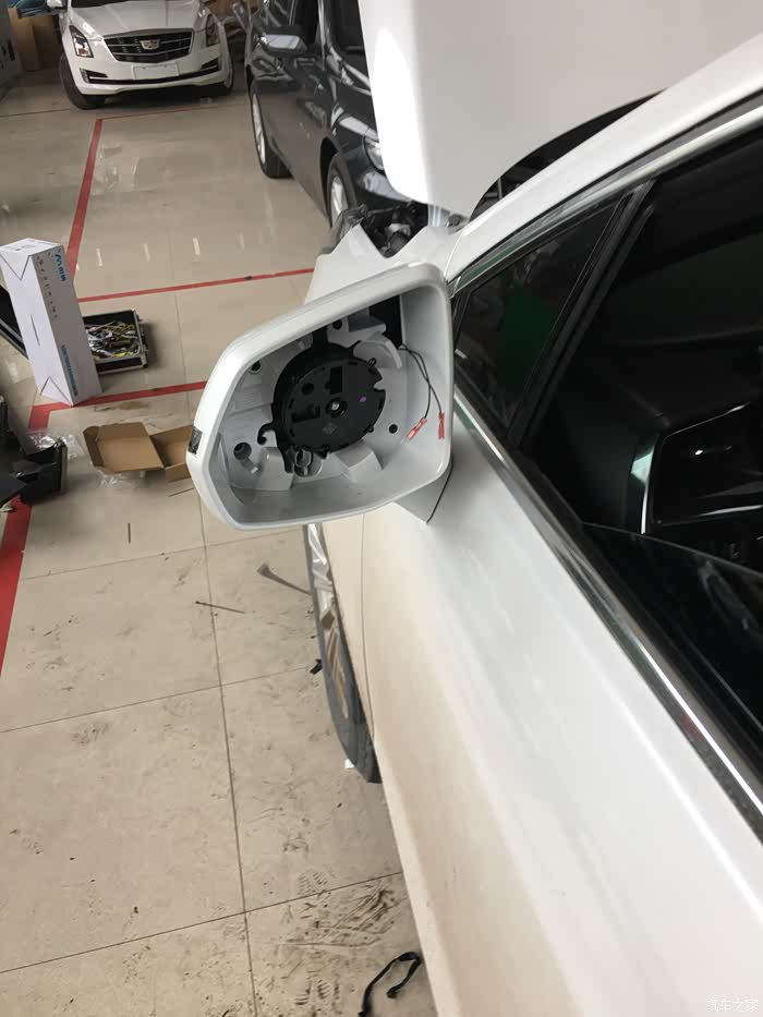

拆掉镜子后的样子
右面这个也拆了

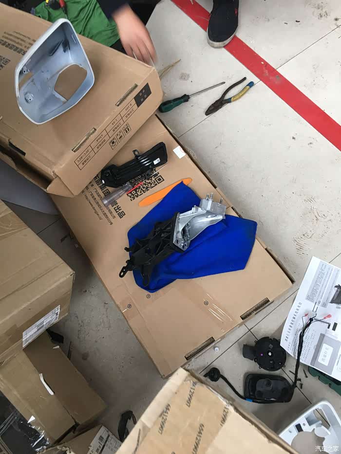

拆开外壳

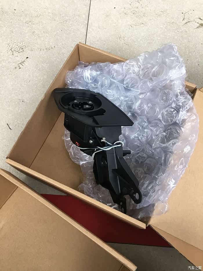

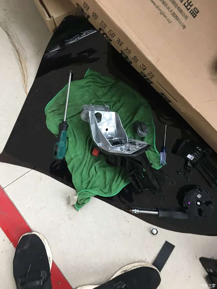

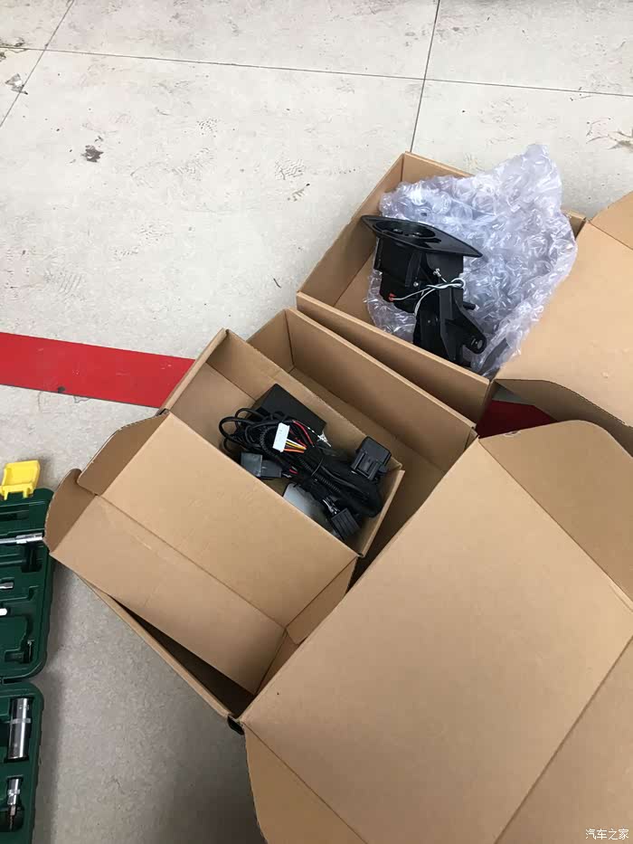

就是要换掉这个黑色配件,换成电动的。
师傅说这个真心难拆,折腾很久也没能拆下来,只好暴力拆了。
花几千块就装了这种的,感觉好低端啊!外面装可能也就二千左右(后悔)

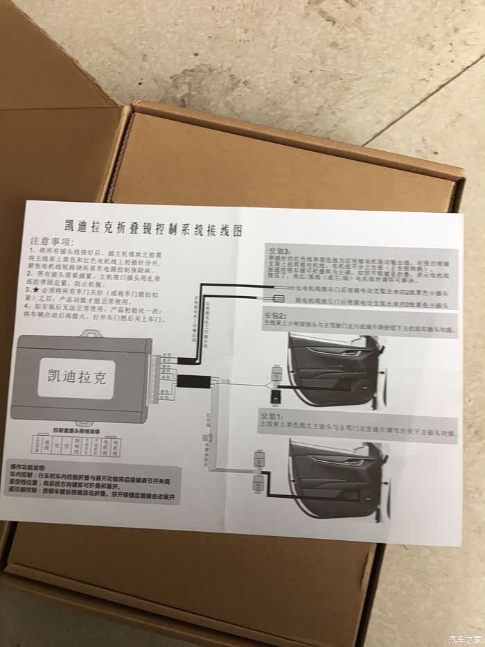

接线图
电机和数束

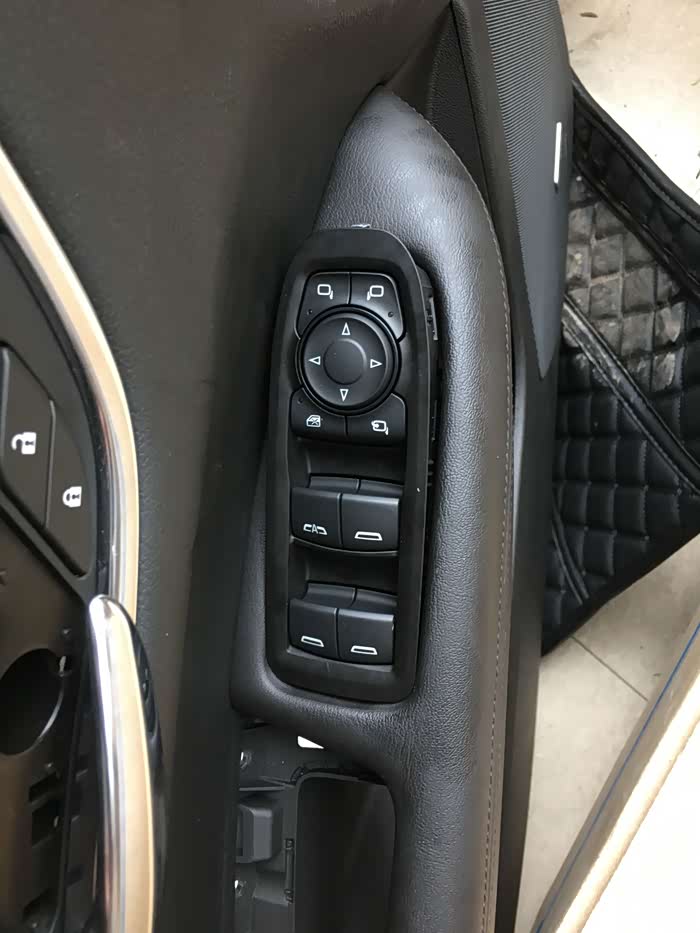

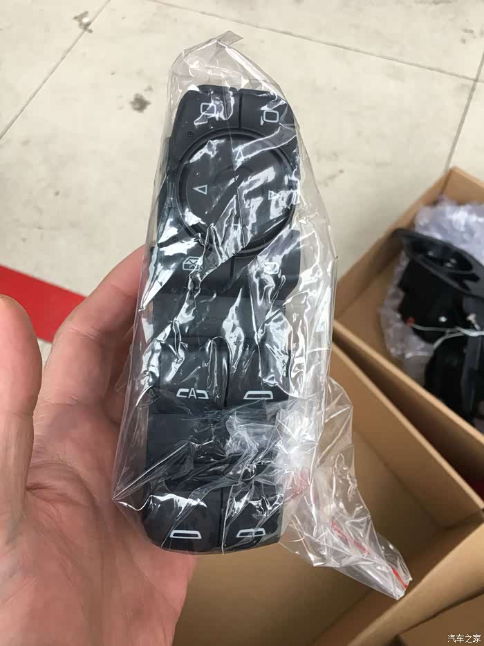

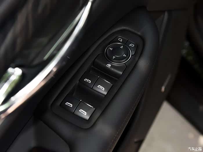

驾使位控制按键。少了原车的镀铬条,还减配了副驾的一键升窗功能。驾使位无法一键升副驾车窗,但不影响副驾的一键升降功能。(感觉这个产品应该是老款的),后来问了师傅说目前改装的市场上只有这种,也只能接受了。
电动折叠电机近照

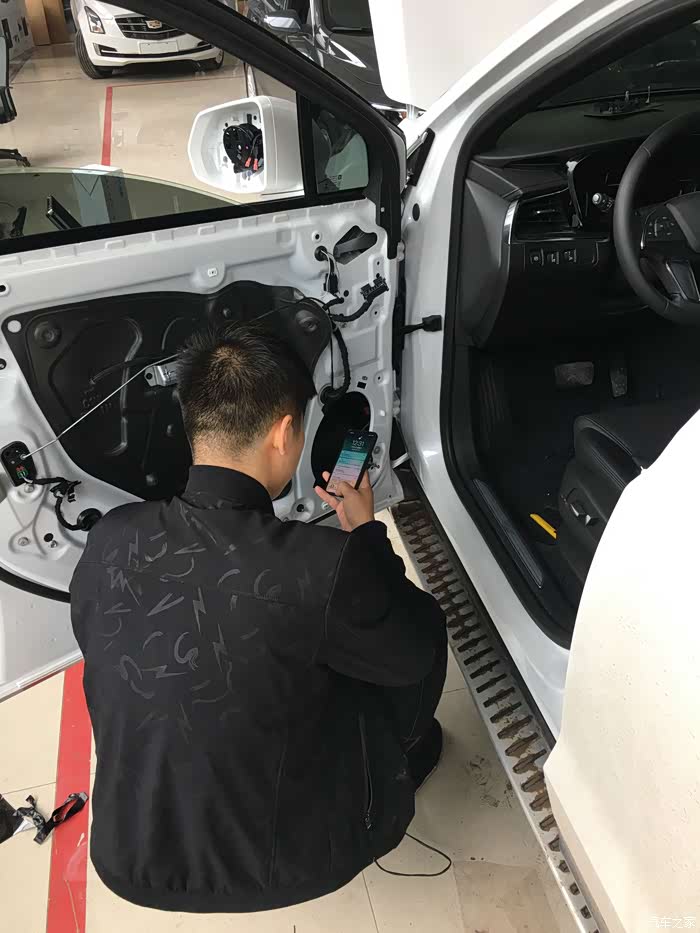

拆掉喇叭后,穿线。

拆掉原车控制键,装上附带的控制键,多了个折耳按键。
原车是这样的,有镀铬条包边的。
在往副驾那边拉线。

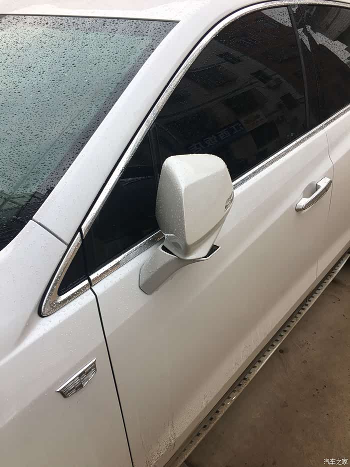

没有装一键升窗控制器,现在锁车也可以自动折耳,解锁就自动展开。
收耳后的效果。
