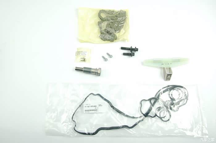

正时正确的校对点,这个图你看懂了,就都明白了:
图片中对应的宝马番号和数量为:
11127572851 - 气门室盖垫片 - x1
11317542856 - 外六角螺栓M6X20 - x2
11317546697 - 正时滑轨 - x1
11317607551 - 链条张紧器 - x1
11318632773 - 链条 - x1
11367536087 - 梅花螺栓M10X1X52 - x1
11367545863 - 梅花螺栓M10X1X30 - x1

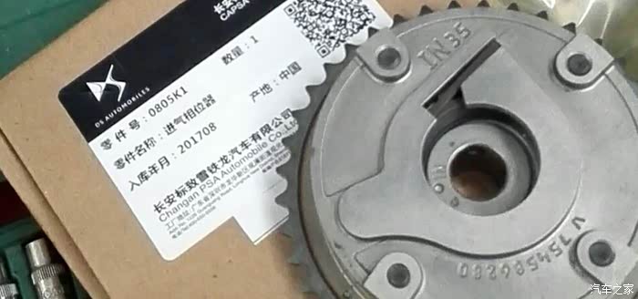

进气凸轮轴上的链轮,按DS 的要求, 如果是进口的发动机, 必须用进口专用的链轮, 见图, 番号为:0805k1, 有近十斤重。。材质比国产的好。。国产毛糙而且轻
