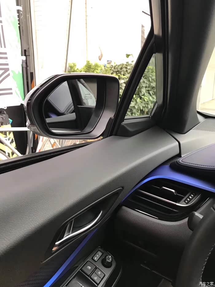

对接好后效果,完美对接
换上控制面板&开关
放不了视频只能放一张折叠后的效果图啦
