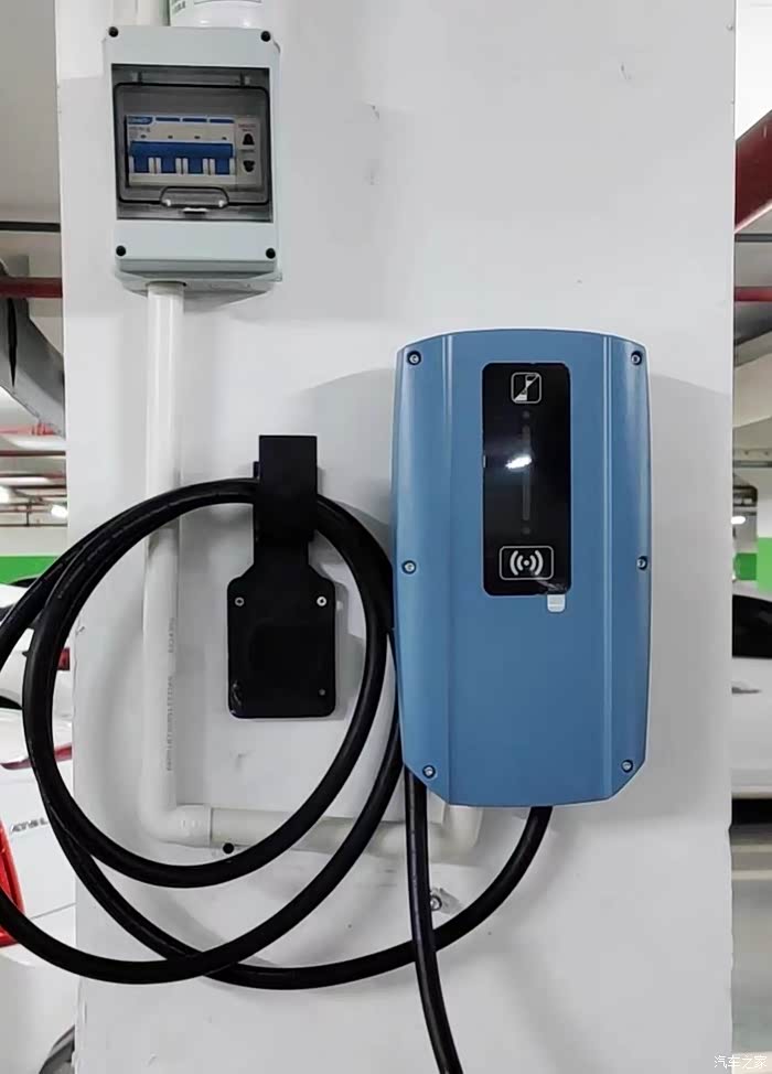

充电桩旁边一般需要配一个正确规格的空开。
如果安装220V/7kW充电桩,正常充电电流稳定在32A左右。此时不可选择32A的空开,32A的电流使用32A的空气开关可能会导致空开经常跳闸。空气开关的规格选择工程上要求为额定电流的1.5~2倍,即50A或63A为宜。当然空开规格也不是越大越好,如果真的出现过流故障,规格过大的空开可能不能及时断开,反而起不到保护电路的作用。

左边是2P空开,右边是1P漏保。
空开或漏保还有一位(1P)、两位(2P)、三位(3P)、四位(4P)之分,1P和2P用在220V单相电路上,1P指只在火线上有开关,2P指在火线和零线上都有开关,使用2P的空开安全系数更高。综上,在220V/7kW充电桩上,建议使用2P50A或2P63A的漏保为好。

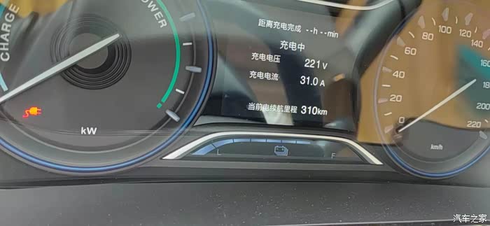

广汽埃安S充电电流为31A。

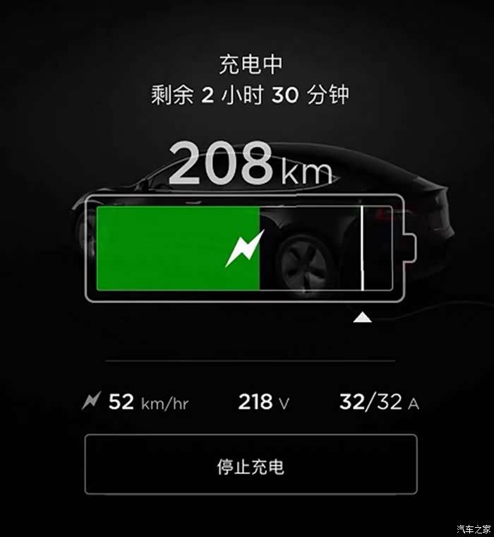

特斯拉充电电流是32A,两辆车同时充电时,电流达到了63A,这导致了63A断路器频繁跳闸最终烧毁。
