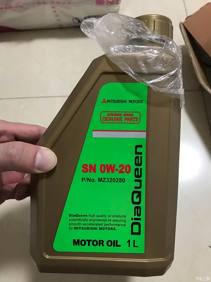

大家好
,之前测了本田丰田原厂油,今天继续测一个原厂的,三菱原厂金女王,看看怎么样

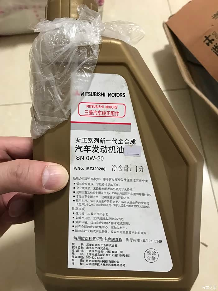

三菱原厂金女王。
背面。

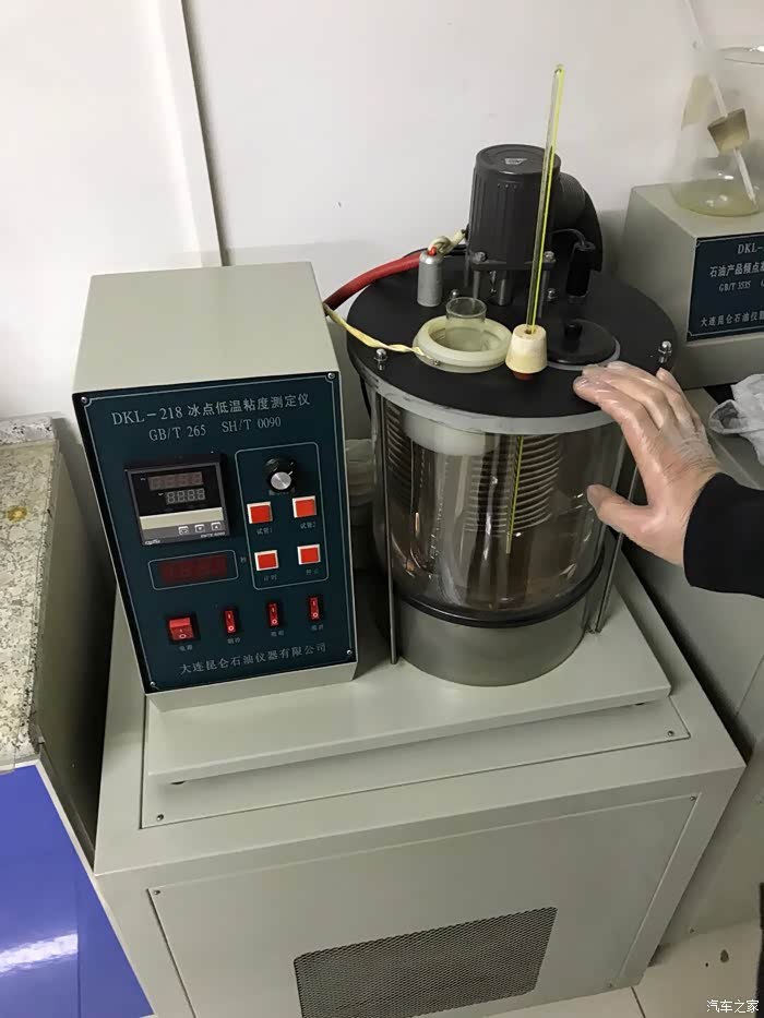

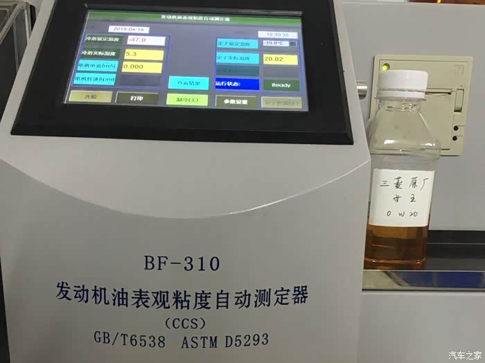

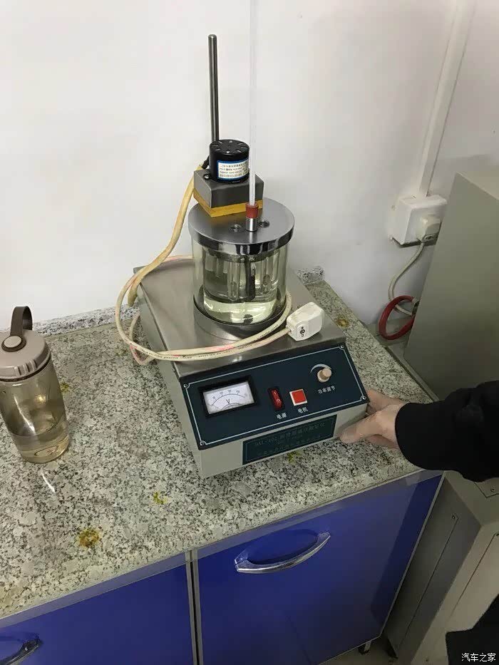

来张合影。低温动力粘度测试仪。

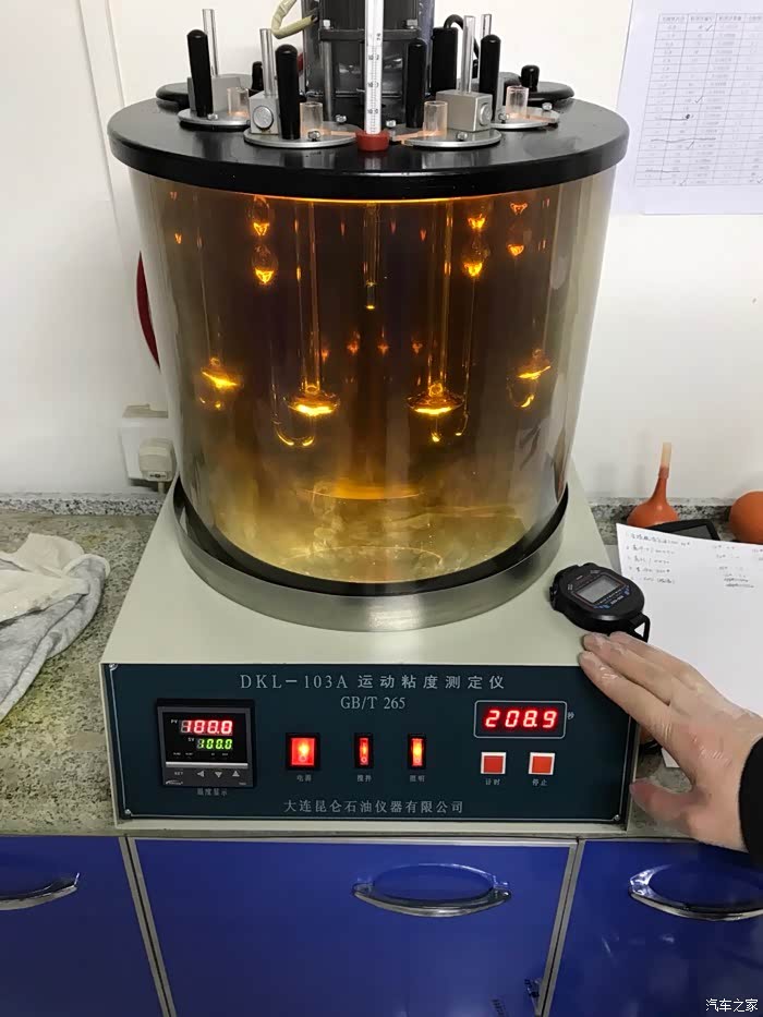

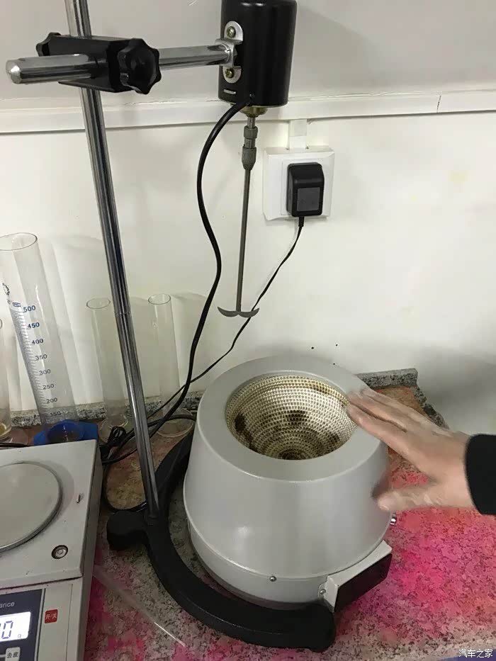

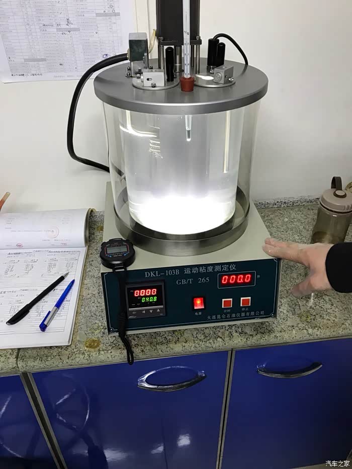

老规矩,上设备。

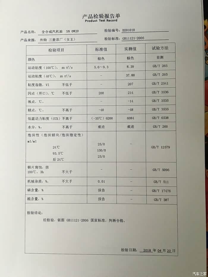

本次测试结果。

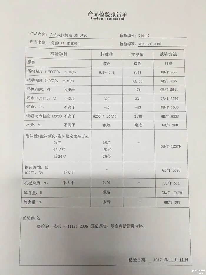

广本紫桶。

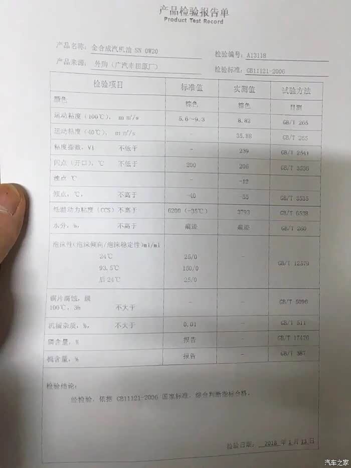

广丰紫桶。

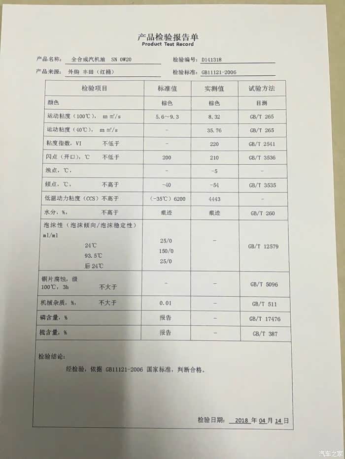

丰田红色铁罐。
1.运动粘度8.4和37.9,都是正常的。
2.根据粘度计算出粘度指数为207。属于日系高粘度指数风格,但又不是很高

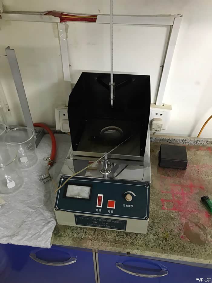

3.闪点214。正常。

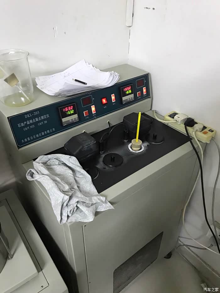

4.浊点-14摄氏度。浊点是将油样逐渐降温直到发生浑浊的温度。浊点可以反应机油使用的基础油的好坏,根据经验一般的三类全合成机油浊点在-15度左右,GTL和pao基础油一般都小于-20度。
5.倾点-48。指标不错。倾点是将机油逐渐降温直到其失去流动性的最高温度。0w小于-40为合格。
6.ccs低温动力粘度,6084。低温动力粘度是机油在低温条件下所测得的内摩擦力大小的量度,低温动力粘度可作为预示发动机在低温条件下能否顺利启动的粘度指标。在同一种低温条件下,该粘度值越小,说明机油的冷启动性能越好。上面说粘度指数是日系风格,但ccs却完全不是日系的风格了,高达6000多
在原厂机油中,本田的紫桶仍是鹤立鸡群的。

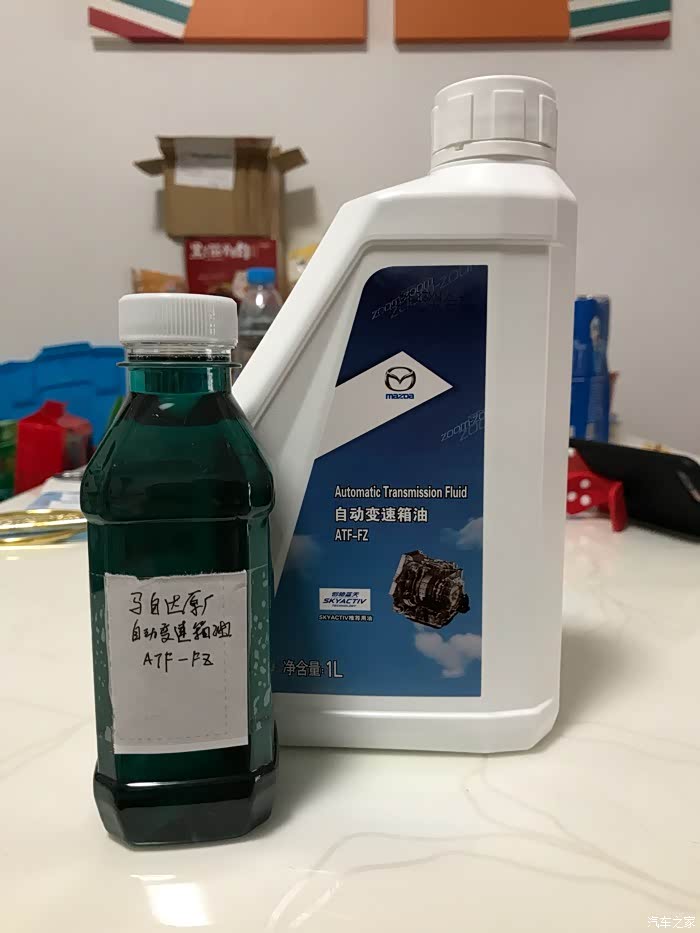

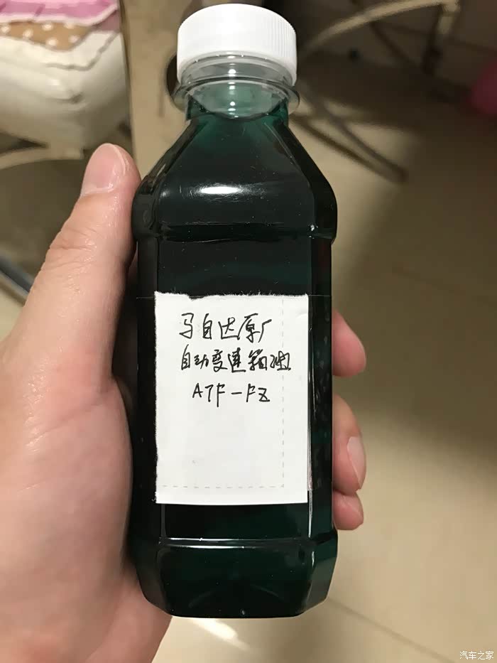

下期预告,长安马自达原厂变速箱油
