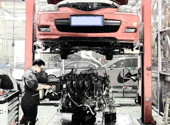

自从原装发动机爆缸以后,她吊在修理厂数周。
师傅们喜欢谈论她的模样,脸上洋溢着笑容。
说好的原厂活塞连杆强度,说断裂就断裂。
飞舞的连杆四处碰撞,缸体破损不堪。

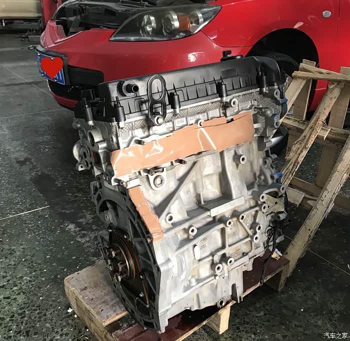

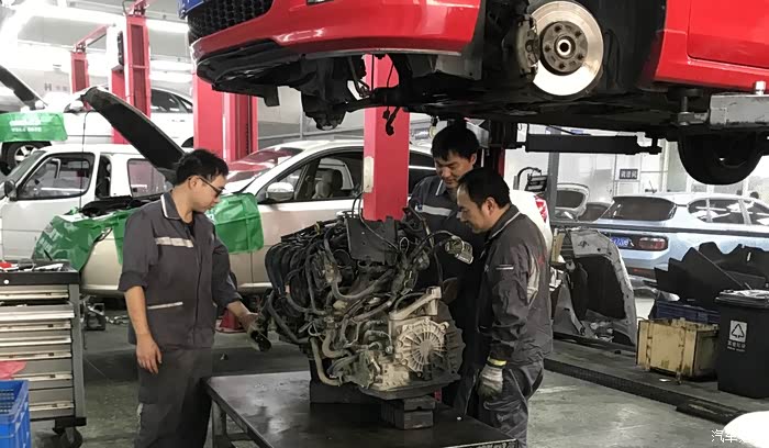

数日后,网淘进口拆车发动机。
在小师傅的欢声笑语中,在大师傅的辛勤劳作下。
最终,她复活了。

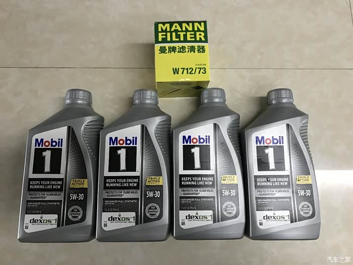

再换一次机油试试,银美孚5W30。

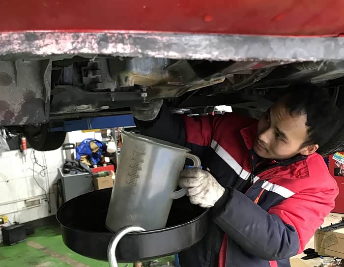

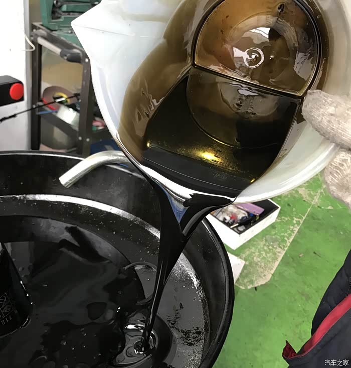

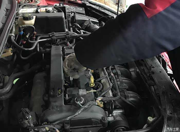

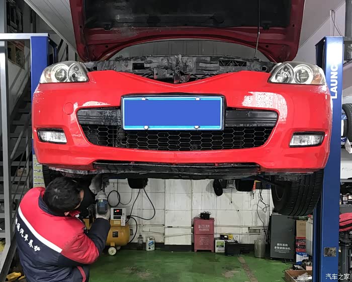

升起车辆,拆除底盘护板。
用刻度壶接,看看能放出多少机油。
最终只放出2.3升机油,少了2升。
这废油黑的发亮,怎么看都不像600公里的机油。
是机油有问题,还是发动机太脏,或是修理厂狸猫换太子,简直是个谜。
本次加入美版银美孚5W30。
共计加入4瓶,3.784升。

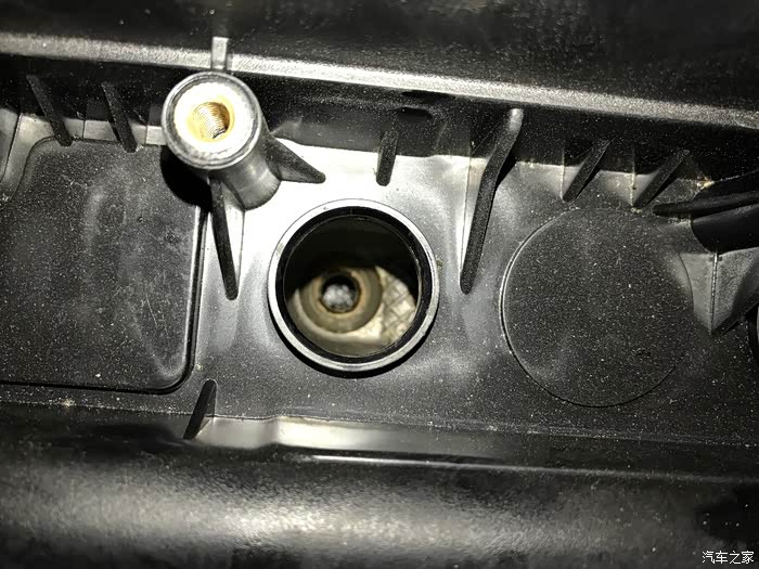

气门室盖垫,密封性不错,火花塞干爽。

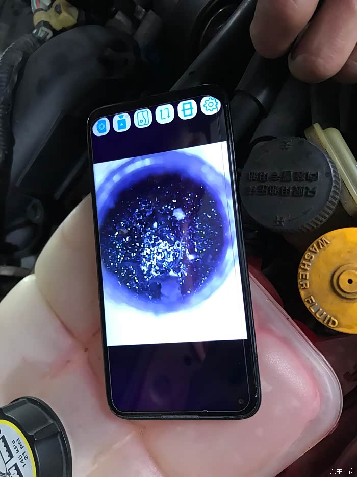

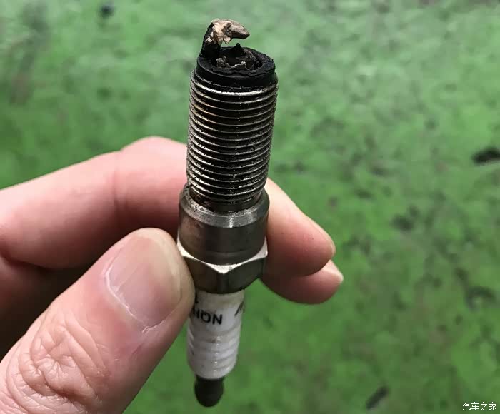

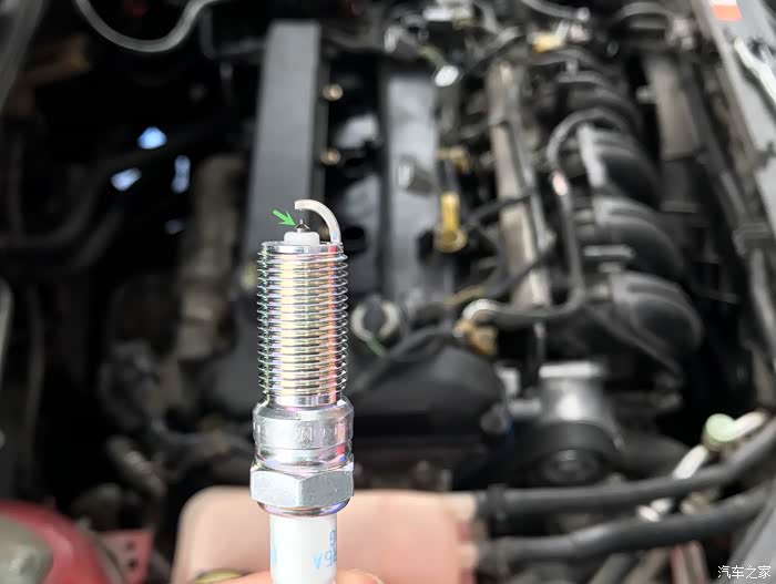

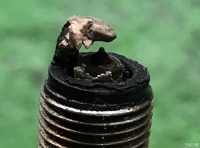

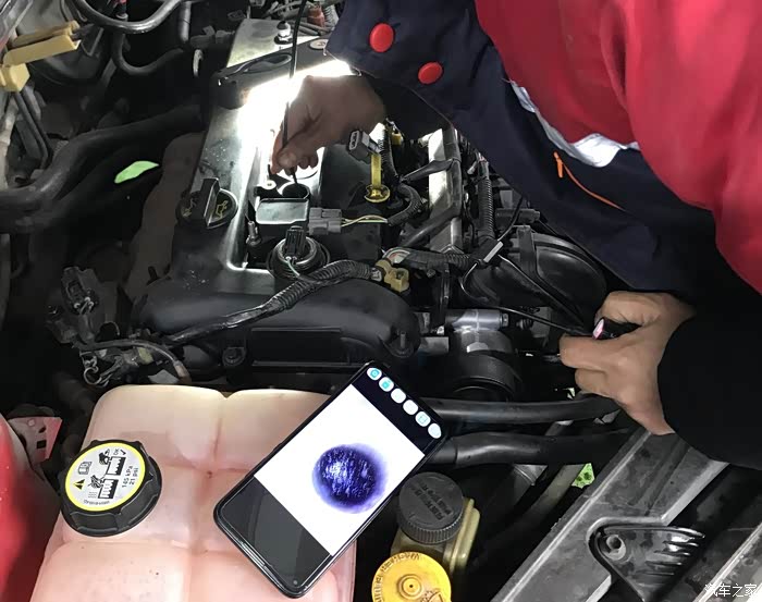

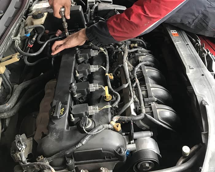

拆一个火花塞,看看气缸内燃烧情况。
拆出来的火花塞是NGK品牌的单铱金系列IRIDIUM。
型号是NQH5RTI-13,热值5度,点火间隙1.3毫米。
这款型号的单铱金火花塞国内没有,推断确实是一台进口发动机。
国外的汽油这么差么,火花塞电极被积碳团团围住。
气缸内燃烧状态非常差, 侧电极都长出花儿来了。
活塞积碳不看也知道,有多严重了。
没有太多的惊喜,只有残酷的现实。
积碳像锅里的烙饼,厚实且饱满。

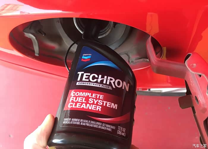

闷一瓶美版雪佛龙TCP试试。

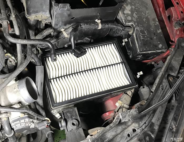

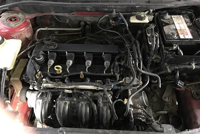

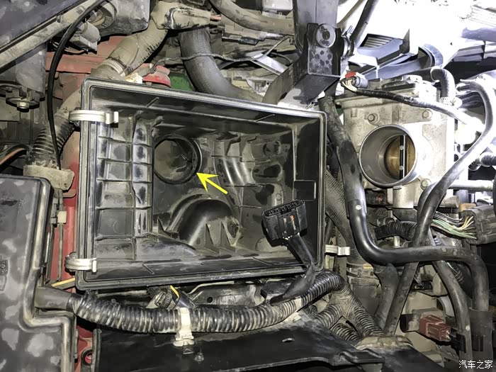

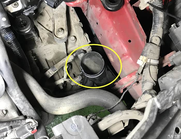

上次进气管路没安装到位,漏风导致进气噪音好大。
垫了个橡胶圈,卡进去。
调整好后,装上空气滤芯。

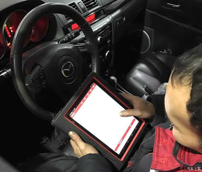

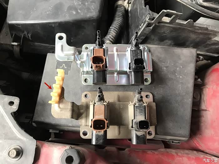

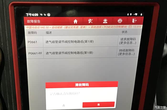

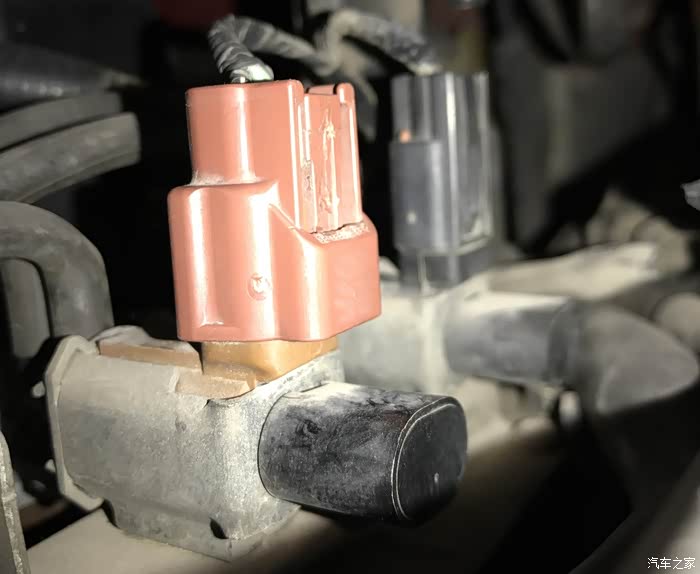

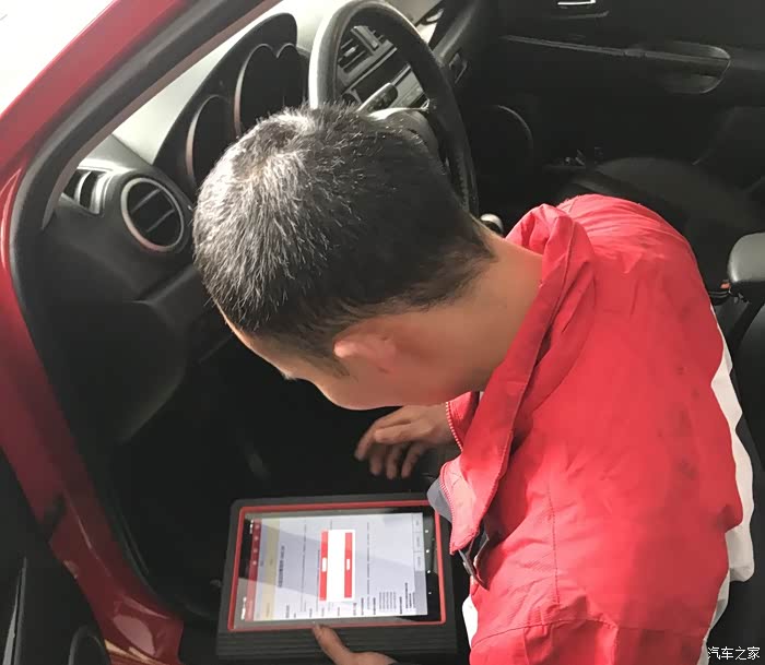

这段时间开下来,一直感觉中低转速动力差,故障码一查果然有问题。
P0661进气歧管调节阀控制电路低。
进气歧管电磁阀故障了。

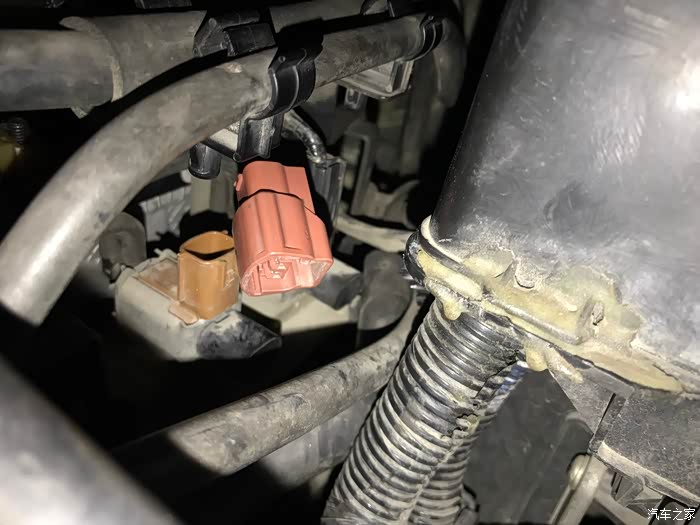

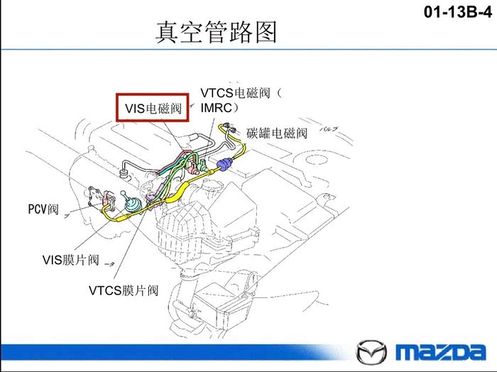

重新拔插了一下,还是不行。
一度以为4根真空管路接错线。
查看维修手册,研究了半天,全接对的。

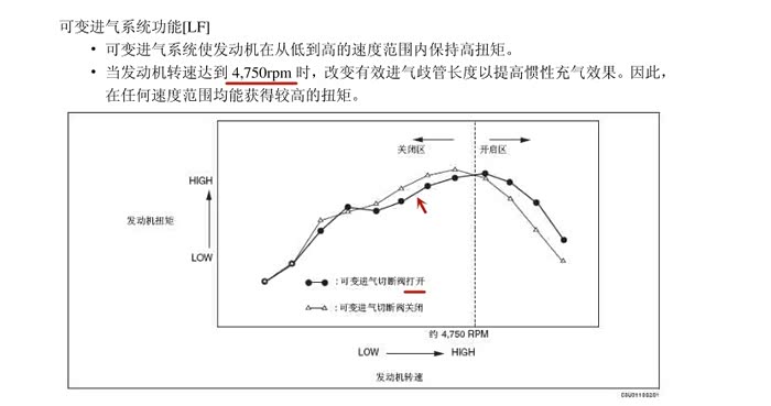

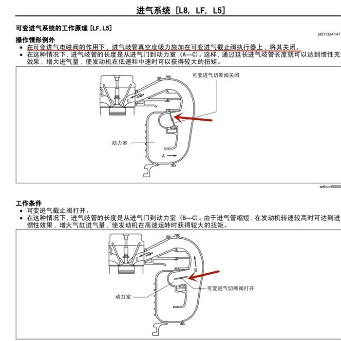

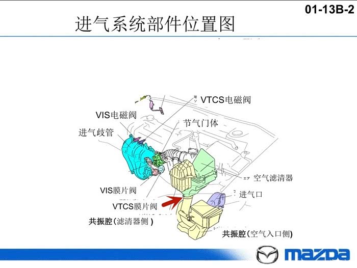

看来是这个控制可变进气的电磁阀不工作了。
电磁阀故障会导致进气歧管内的这块翻版一直开启。
一直是短进气通道会影响中低转速的动力,正常是4750转才开启短通道。
这次换油,发现了2个影响动力的问题,更换火花塞和电磁阀提上日程。

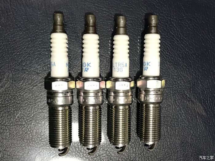

火花塞到货。
进气歧管电磁阀到货。
直奔快修店更换,首先换掉那些长出花儿的火花塞。
这几天高转速用的多,花儿掉了。
表面积碳少了许多,拉高转速对火花塞自我清洁很有帮助。
新买的ILTR5A-13G泰国产,铱金电极变粗了。
国内生产的ILTR5A-13G,铱金电极是细的。
关于电极变粗的问题,咨询了NGK公众号,得到的回复是工艺改良。

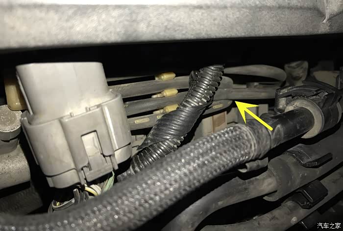

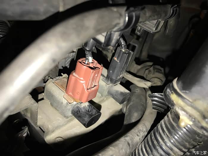

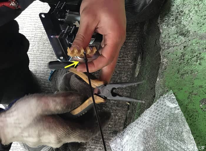

更换进气歧管电磁阀,这块区域的管路是真多。
连师傅都眼花,2和4标注在同一根真空管上了。
拆下来老费劲了,塑料支架卡扣一掰就碎。
绑根扎带固定一下。
新电磁阀安装完成。

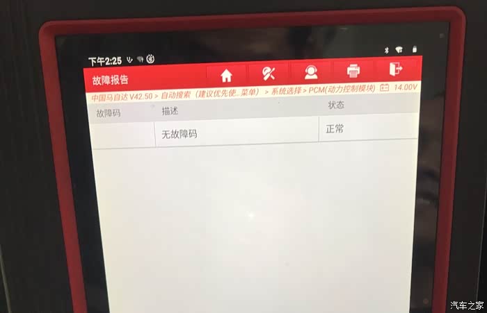

接下来检查故障码,看看能否消除。
激动人心的时刻,故障码消失了。

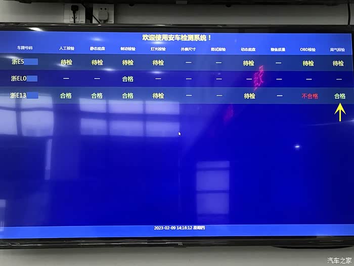

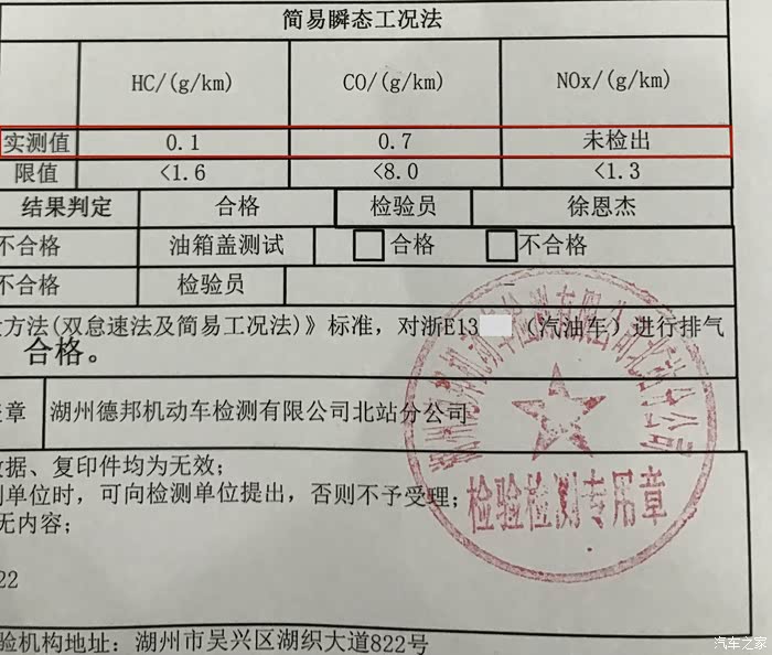

趁现在车况还行,赶紧去把年检做了。
换发动机后年检不担心,年检不查发动机号。
最担心的还是烧机油、积碳多、气缸内燃烧差,影响尾气排放。
当大屏幕上出现尾气合格的标识后,心里喜悦不已。
HC(碳氢化合物)实测值:0.1,限值:< 1.6。
CO(一氧化碳) 实测值:0.7,限值:< 8.0。
NOx(氮氧化合物) 实测值:未检出,限值:< 1.3。

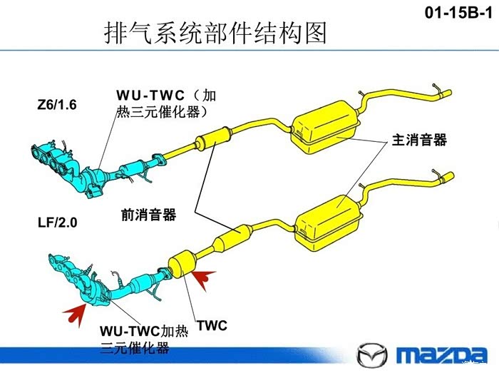

尾气排放超级好,看了维修手册才发现,原来2.0车型有2个三元催化器(TWC)。
