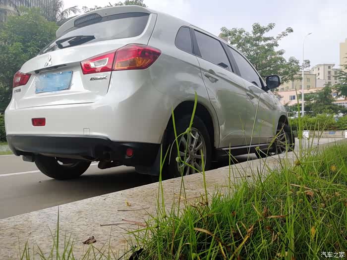

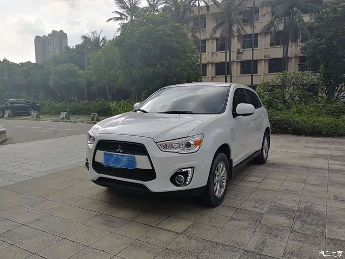

我的劲炫儿,不知不觉已经陪伴我左右已有五年了,一路走来,从没出过什么大问题,真的挺欣慰的,买车,除了耐操性,还有安全性是很重要的
当初买车,是因为三菱的品质才入手的,当然空间、动力、操控也是占了一部分的原因,包括价格也是很直接的原因
在我看来,劲炫儿的后备箱真的够大的了,完全能满足日常所需
五年的用车过程里,广汽三菱劲炫真没有掉链子时候,说走就走也未出现过这样那样异响,有车主觉车内配置少,我个人觉够用实用才是真,有些鸡肋配置还不如直接没有。说真的,三菱劲炫的性价比还是挺高的,这个价位买个合资品牌的日系车也比较满意,进口的三大件,超长的质保,还有就是这车的通过性好。

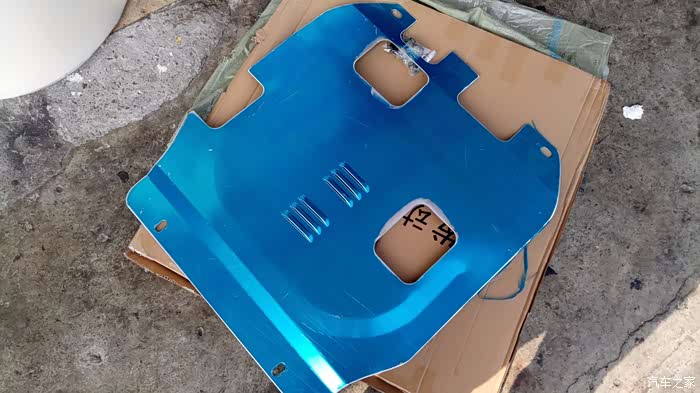

某宝所淘的,快递包装还不错

现在的发动机护板都是专车的,上马家找合适自己车型的就可以,很方便

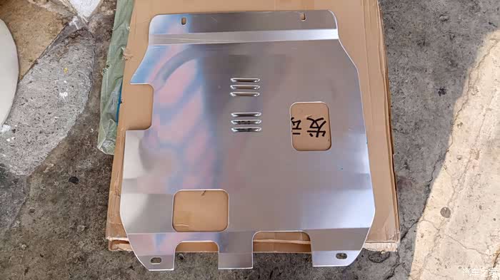

撕掉外面蓝色的保护膜,露出合金本色。做工还是不错的,开孔也很精准

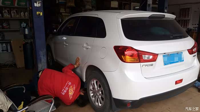

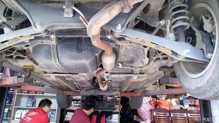

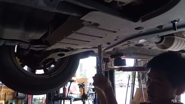

其实可以自己装的,但是没有升降机,只能开去汽修店,谈了下价钱,安装费30元
升起来,顺便检查一下底盘,五年的车,除了排气管有些锈迹,其它还好

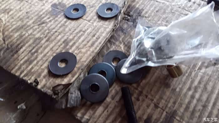

店家配的螺丝和垫子

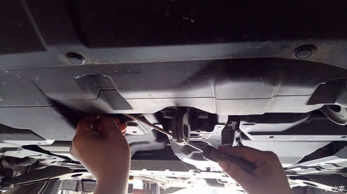

师傅在对比一下开孔位置,研究怎么安装,后面两个螺丝简单,直接对上去就行了

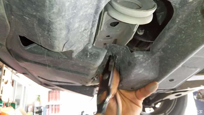

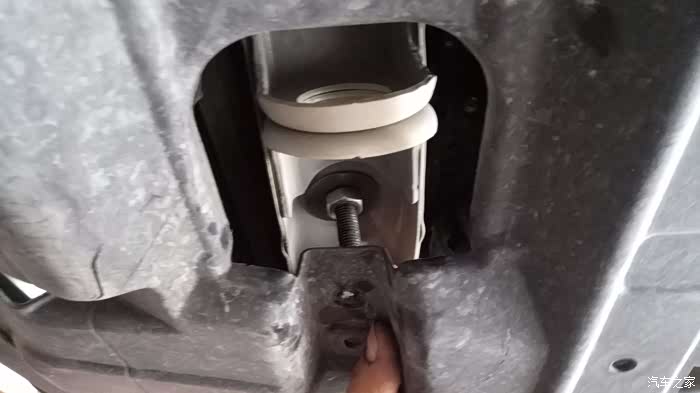

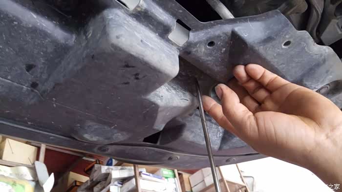

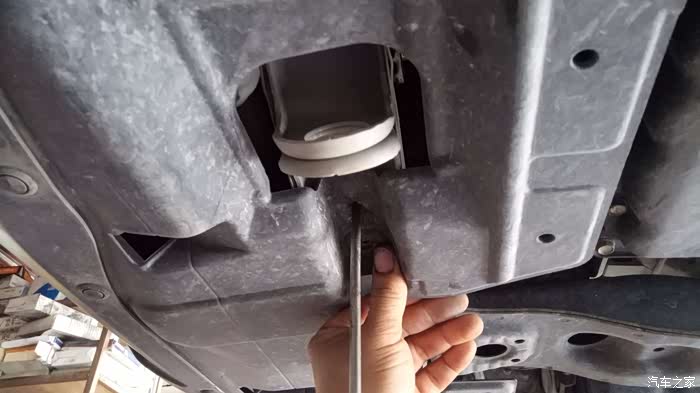

拖车钩旁边的塑料板遮住了一个螺丝孔,需要钻穿塑料板
就是这个位置

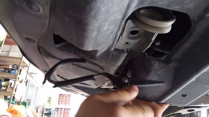

螺丝孔较大,需要用剪刀扩一下
也用剪刀扩一下
右边还是这个位置,也要钻个孔

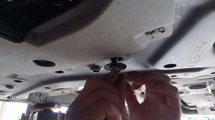

装上螺丝和垫片

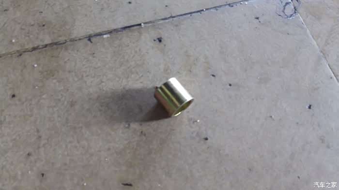

有两个这样的铜套,也要装上去,不然护板没法固定
铜套套上去

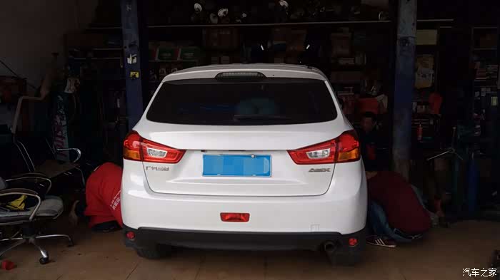

虽然才30块工钱,但是两个师傅都很认真安装,点赞

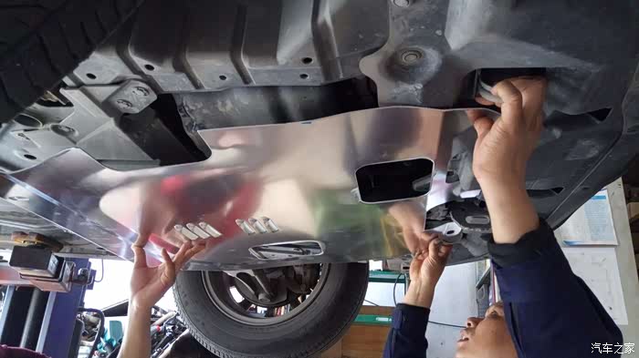

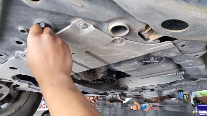

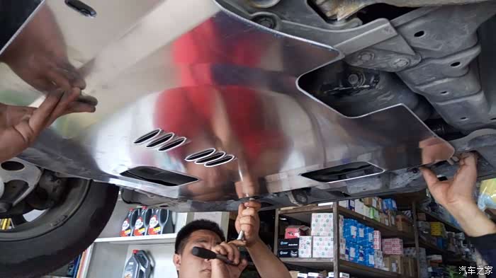

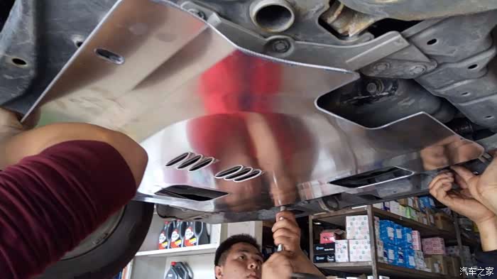

先固定好螺丝,再装护板
四个螺丝都固定好,然后上护板,工作虽简单,还是要几个人才能完成

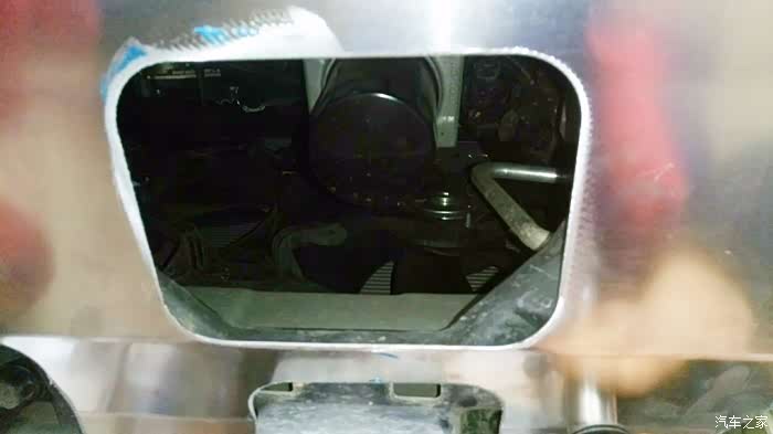

机油格预留孔

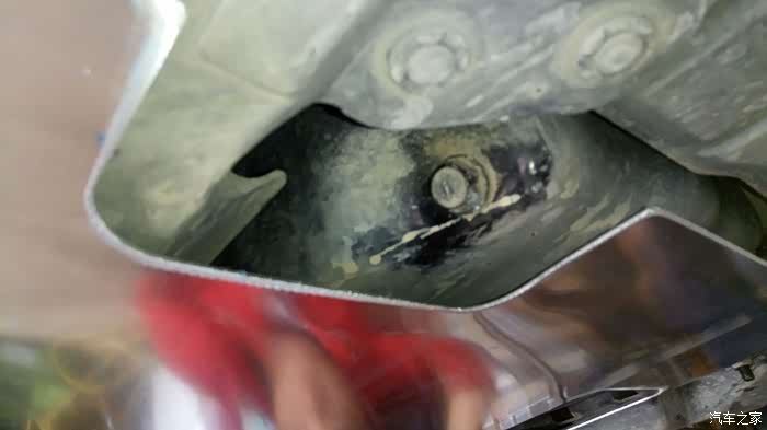

发动机放油孔也留了位置

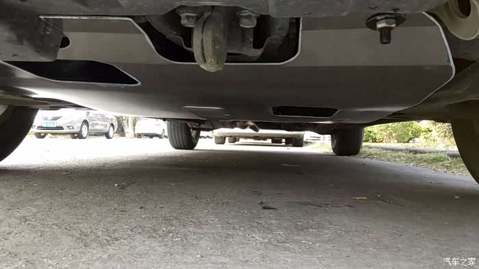

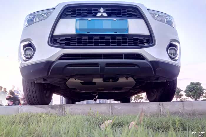

装好的样子,离地间隙变低了点

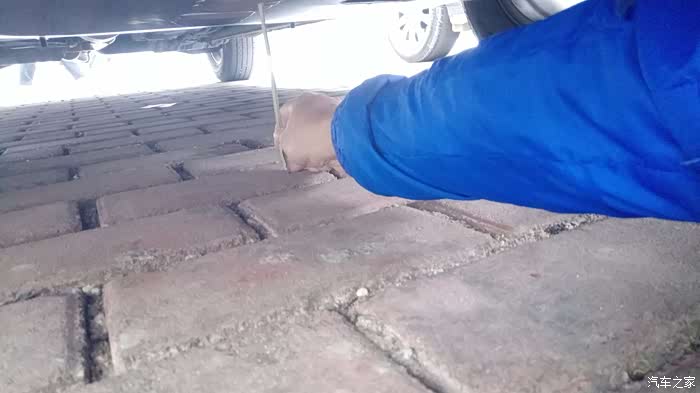

地上捡根棍子测量一下,安装好离地间隙还有17.5cm左右,比官方数据19.5CM减低了2CM
低就低了点,至少走烂路安心了一些
装了护板的劲炫,以后野起来,也有底气了一点
